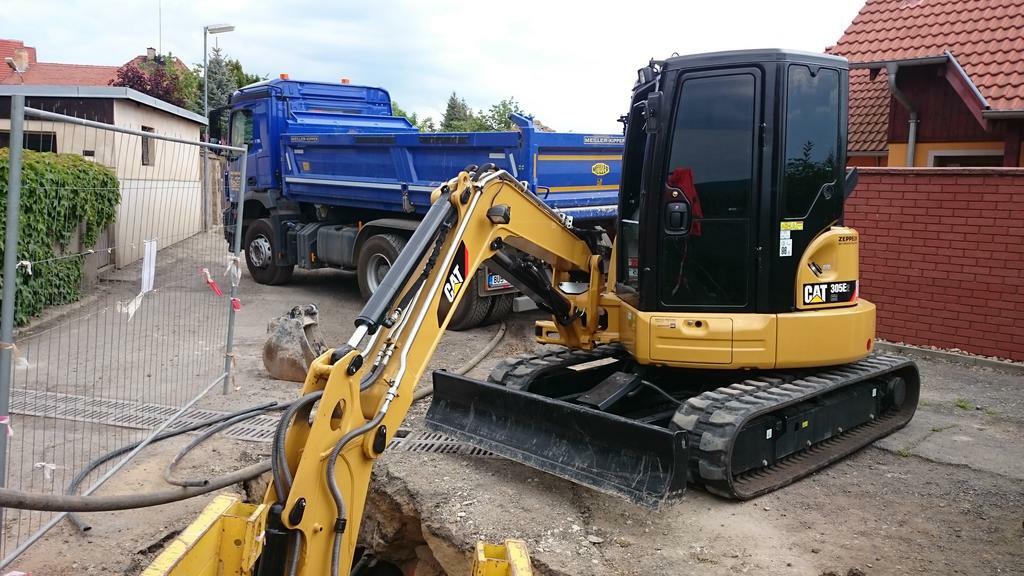

Dobrý večer pane Forro, krásná 305ka! Nebylo by víc fotek? I Interiéru kabiny? Jak jsou řešeny ty ztmavené okna? Dost mě to láká ale nevím jestli folie nebo jít jinou cestou happy

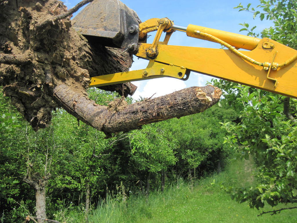

mám takové udělátko na svým prckovy, vyděl jsem to u japonců , nezatíží to násadu , zvednu ,kameny ,kořeny ,cokoliv ,složeno během 1 minuty

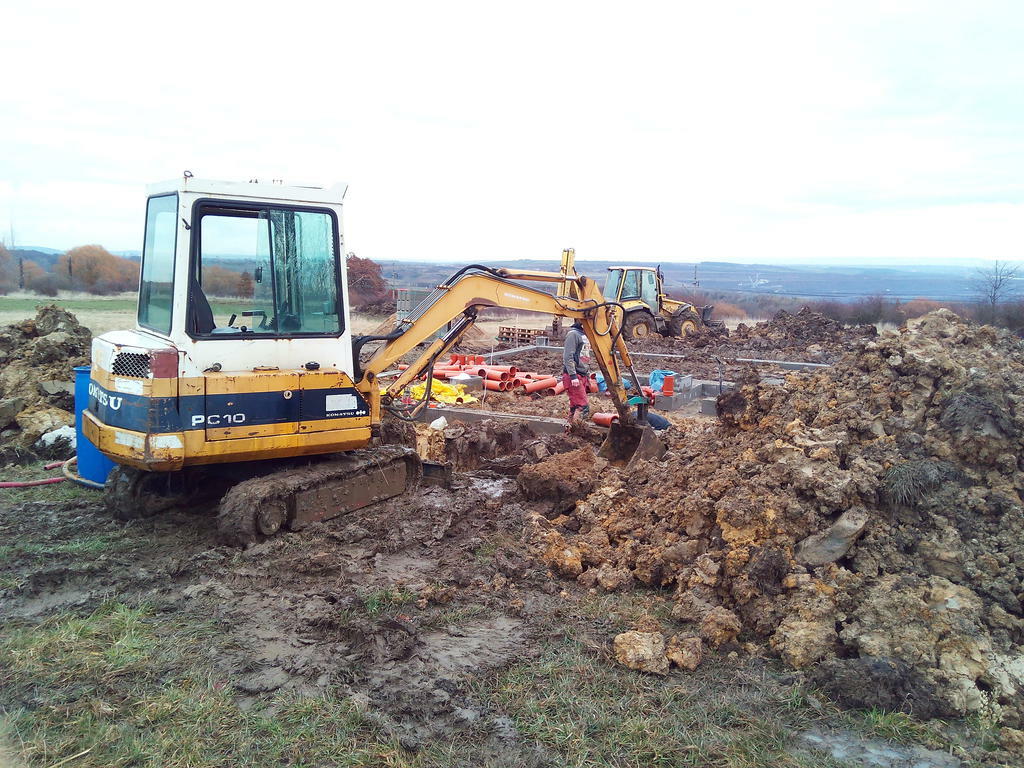

Ahoj,
měl bych jednu prosbu,koupil jsem si bagřík Komatsu PC10 roku výroby 1992. začalo mě zlobit ovládání a to tím způsobem že hnu s pákou a vteřinu nebo dvě se nic neděje a pak se hejbe,takhle je to téměř u všech pozic a krom toho nemá sílu. dokázal by někdo poradit,nebo našel by se někdo okolo Chomutova kdo by tomu rozuměl? nechce se mi vyhazovat peníze za čerpadlo a ono by to tím pak třeba ani nebylo...
Komatsu PC10
07. august 2016 22:35:27
když si ho koupil všechno bylo v pořádku? zkontorluj hladinu hydraulického oleje a změř tlaky
Miroslav Fau
Miroslav Fau
Členem od: 07. 08. 2016
07. august 2016 22:42:45
úplně v pořádku nebyl,bylo pár prodřenejch hadic,tak jsem je postupně povyměňoval,tak mi přišlo že občas jako maká dobře,ale poslední dobou to stojí zase za bačkoru. když třeba chci pravou zvednout rameno,tak třeba nemá sílu a když trřeba přidám jinou funkci tak začne pracovat... ale ted mě začala zlobit i ta opožděná reakce... pojezdy se třeba na blátě proti sobě ani nehnou,na asfaltu nebo na tvrdý suchý hlíně jo. když se zvednu na radlici tak už se nezvedne do vzduchu na rameni a obráceně taky ne... nevim už noo ... sad
