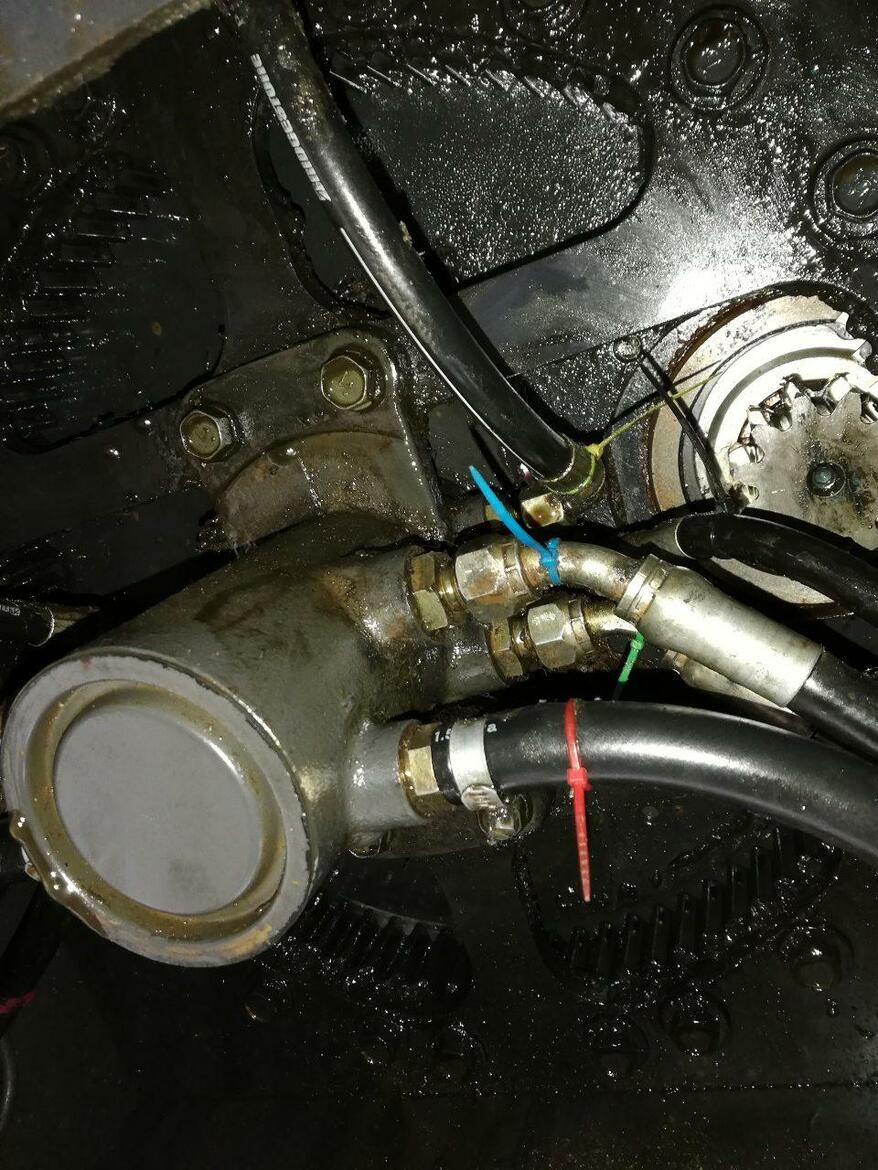

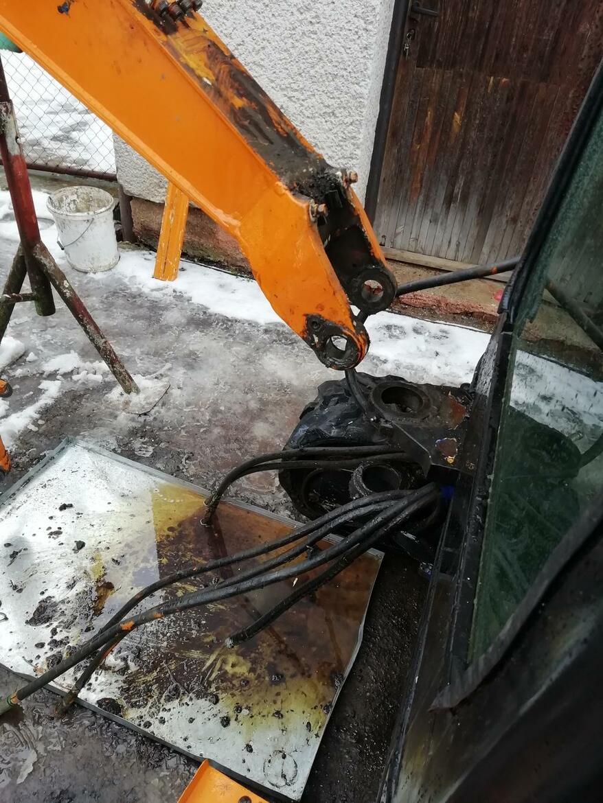

Pretesnovanie joystickov + pretesnenie hydromotora otoče.
Kubota U 25-3
Kubota KX 61-3

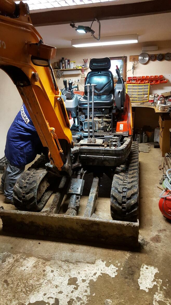

14. január 2019 11:45:36

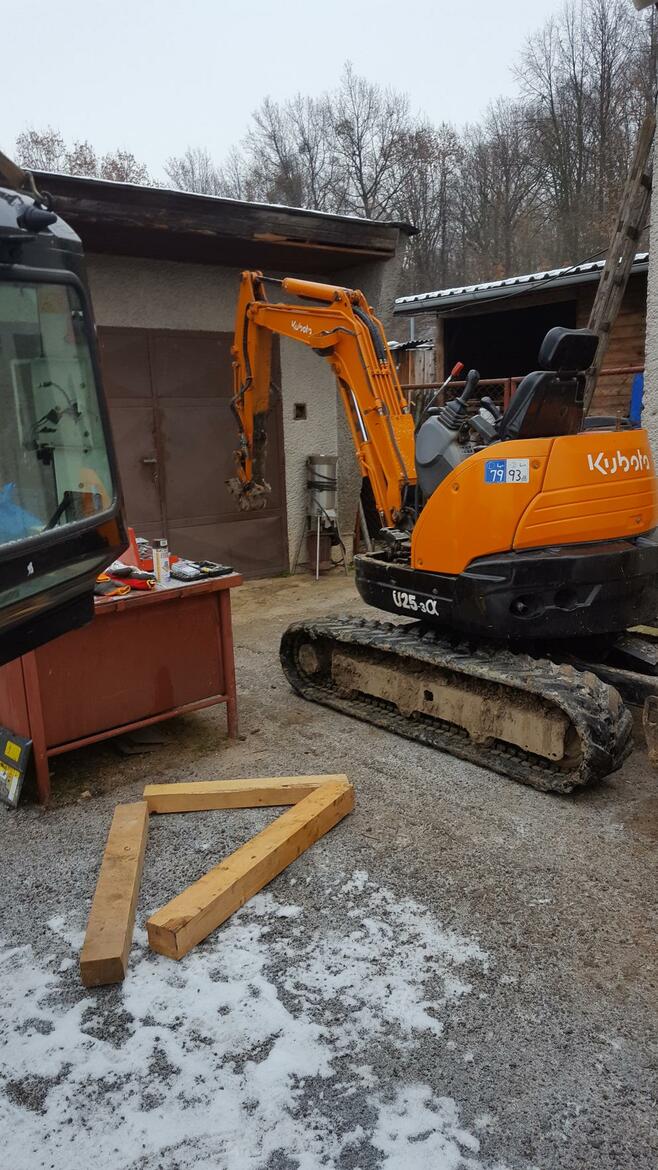

bez kabíny v garáži
Kubota U 25-3
Kubota KX 61-3

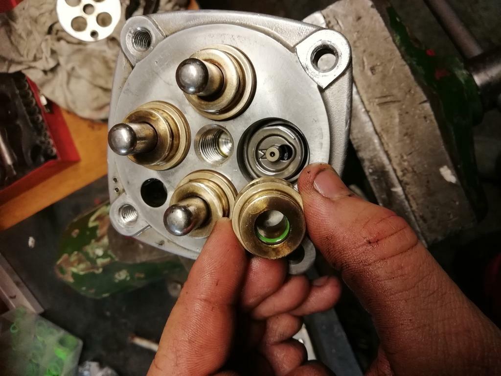

,,gučky" už neboli gumičkami ale tvrdým plastom...

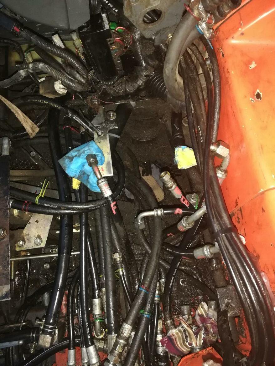

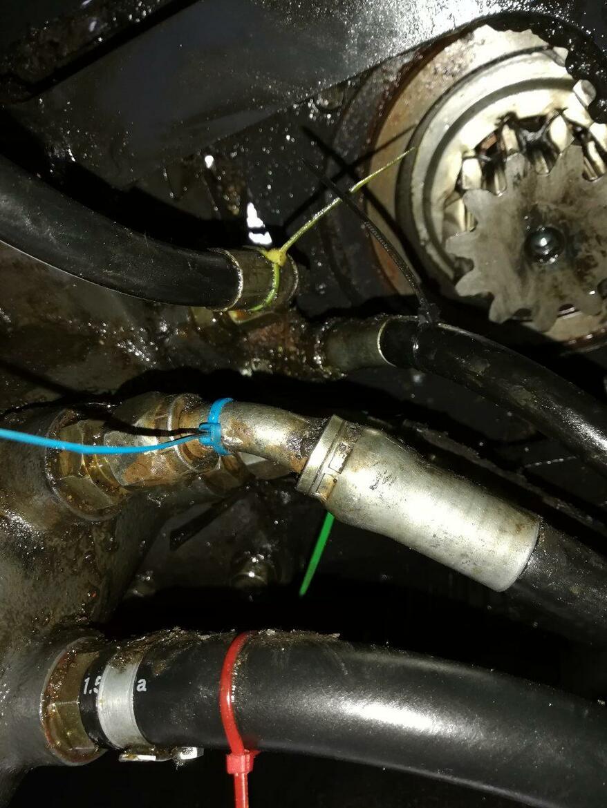

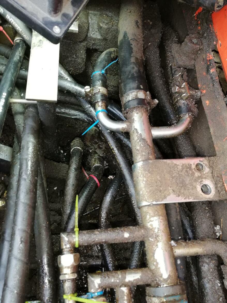

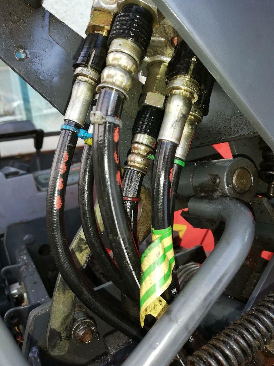

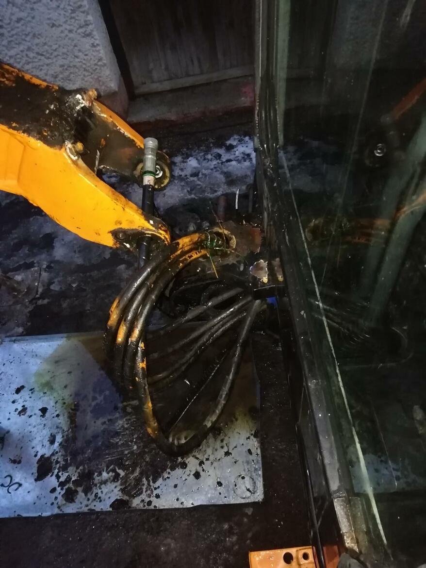

oznacenie hadic....
Kubota U 25-3
Kubota KX 61-3
Ivan M.
Členem od: 29. 10. 2017
Příspěvků: 59
14. január 2019 11:48:28
vybrať hydromotor otoče = praca na 4 hodiny ... fuj
Kubota U 25-3
Kubota KX 61-3

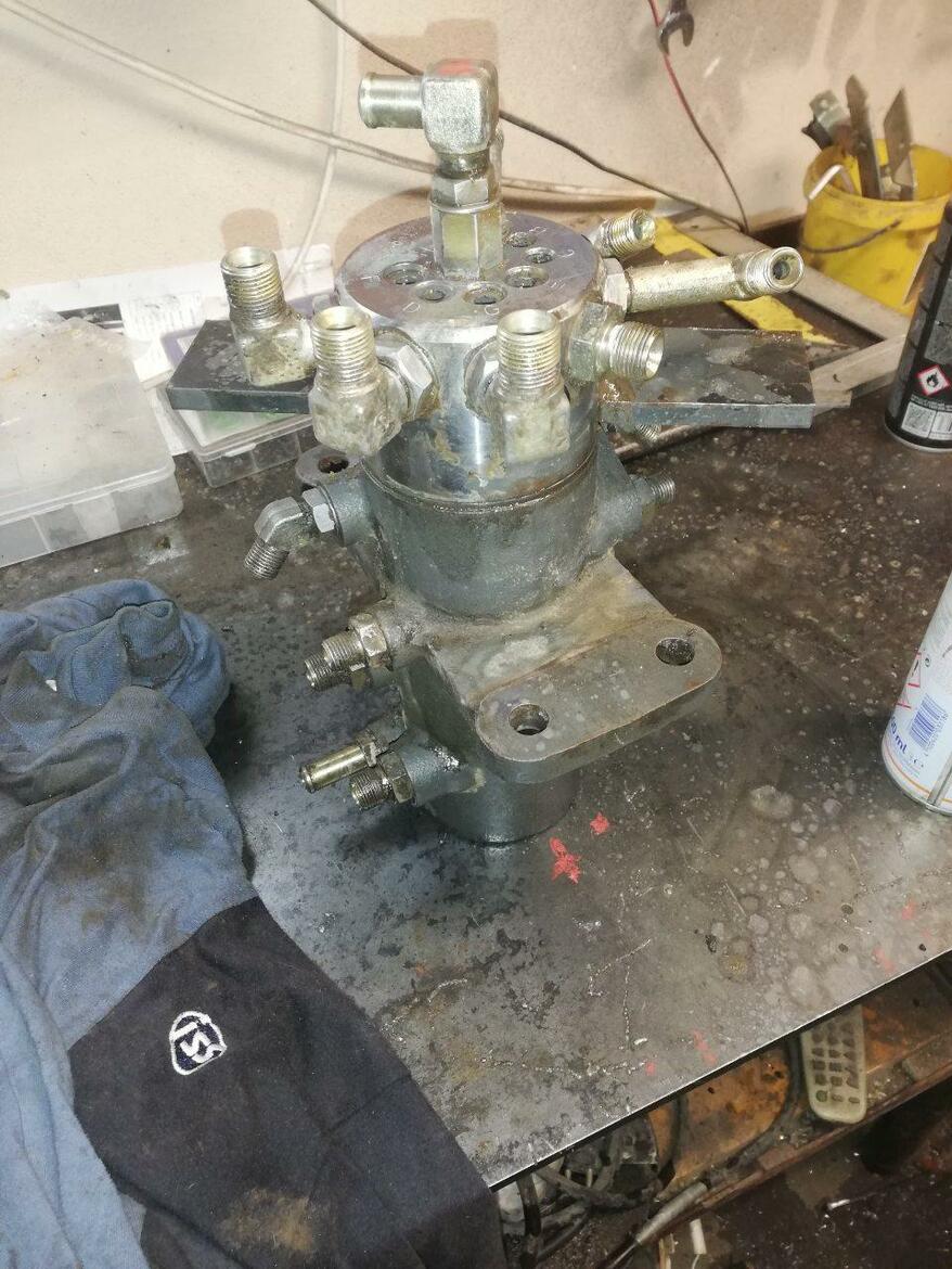

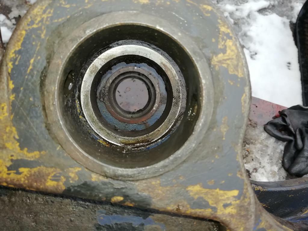

pohľad zo spodu na veniec a hydromotor
Kubota U 25-3
Kubota KX 61-3

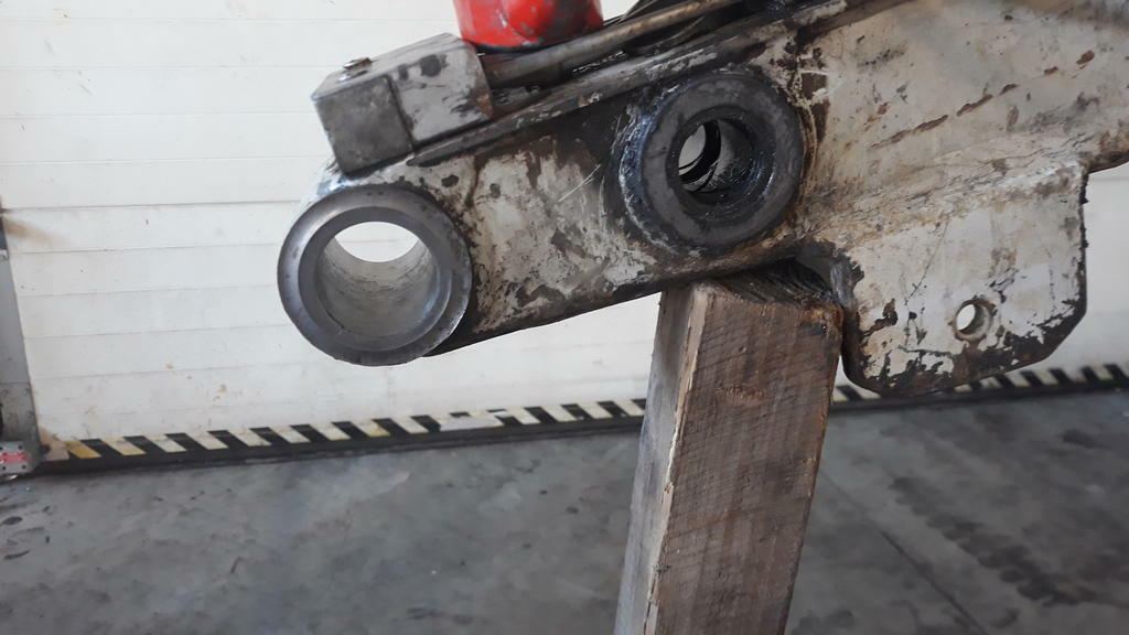

Precapovanie kozlika
Kubota U 25-3
Kubota KX 61-3
Ivan M.
Příspěvků: 59
19. január 2019 04:52:24

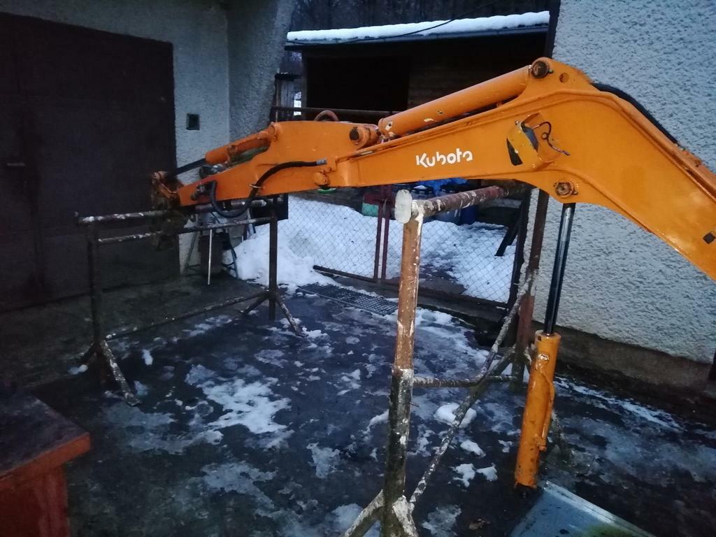

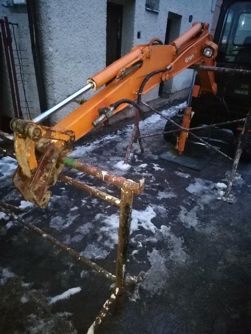

Oddelenie ramena od stroja
Kubota U 25-3
Kubota KX 61-3
Ivan M.
Příspěvků: 59
19. január 2019 04:52:59
Kubota U 25-3
Kubota KX 61-3
Ivan M.
Příspěvků: 59
19. január 2019 04:54:49
... Je peč
Kubota U 25-3
Kubota KX 61-3
Ivan M.
Příspěvků: 59
19. január 2019 04:56:07
Kozlik
Kubota U 25-3
Kubota KX 61-3
Ivan M.
Příspěvků: 59
19. január 2019 04:57:28

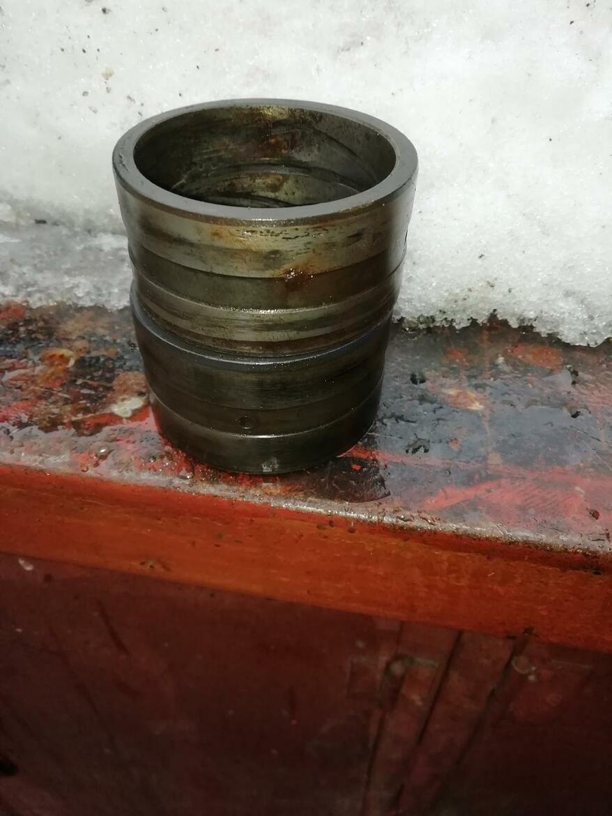

Vymeniť púzdra, čapy aje to na 100 bohov

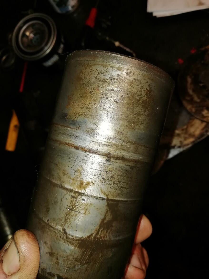

Vymlateny cap
Kubota U 25-3
Kubota KX 61-3
Ivan M.
Příspěvků: 59
19. január 2019 04:58:46
Puzdra
Kubota U 25-3

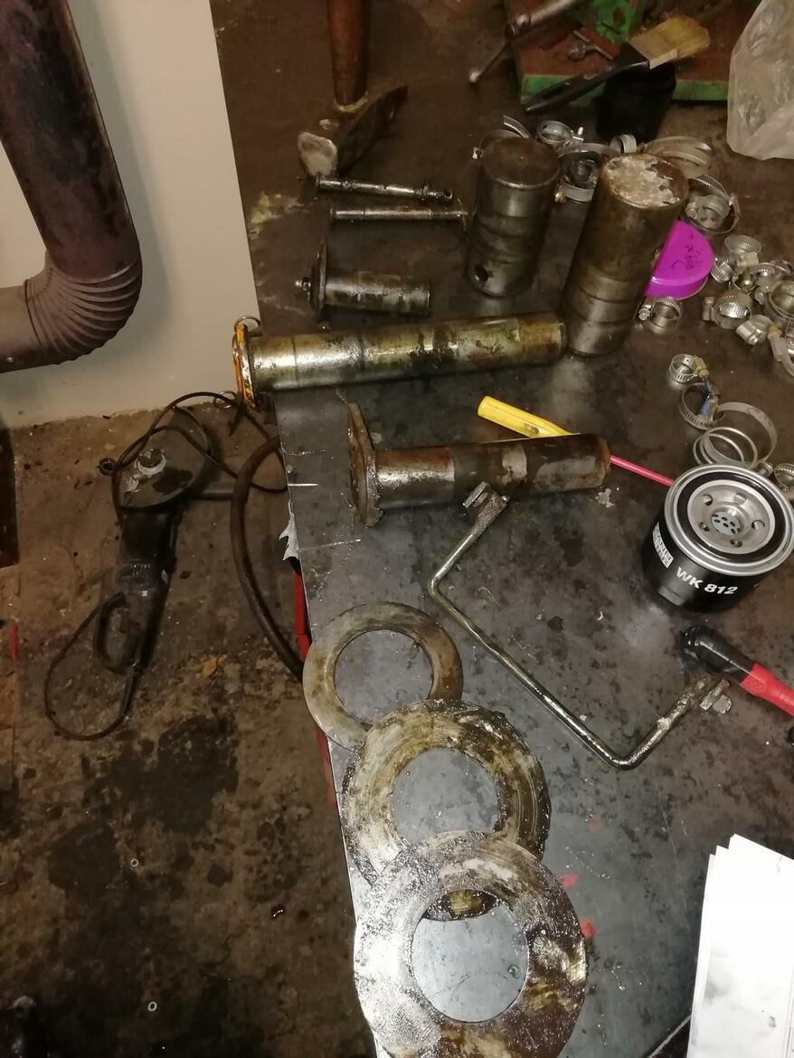

Masaker na ponku
Kubota U 25-3
Kubota KX 61-3

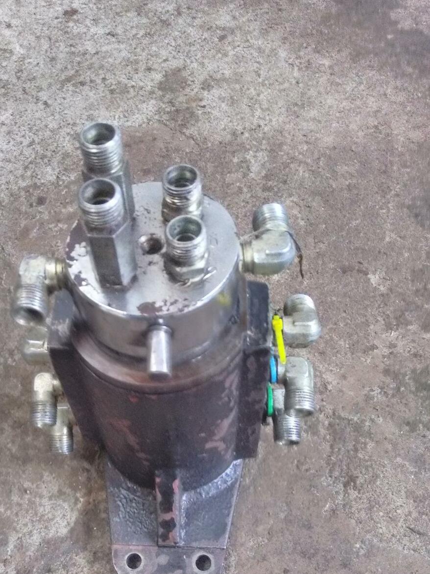

chlapi mrknete na tohle co mi to dělá . zvlašte Ivan M.
Kubota KX71-3
