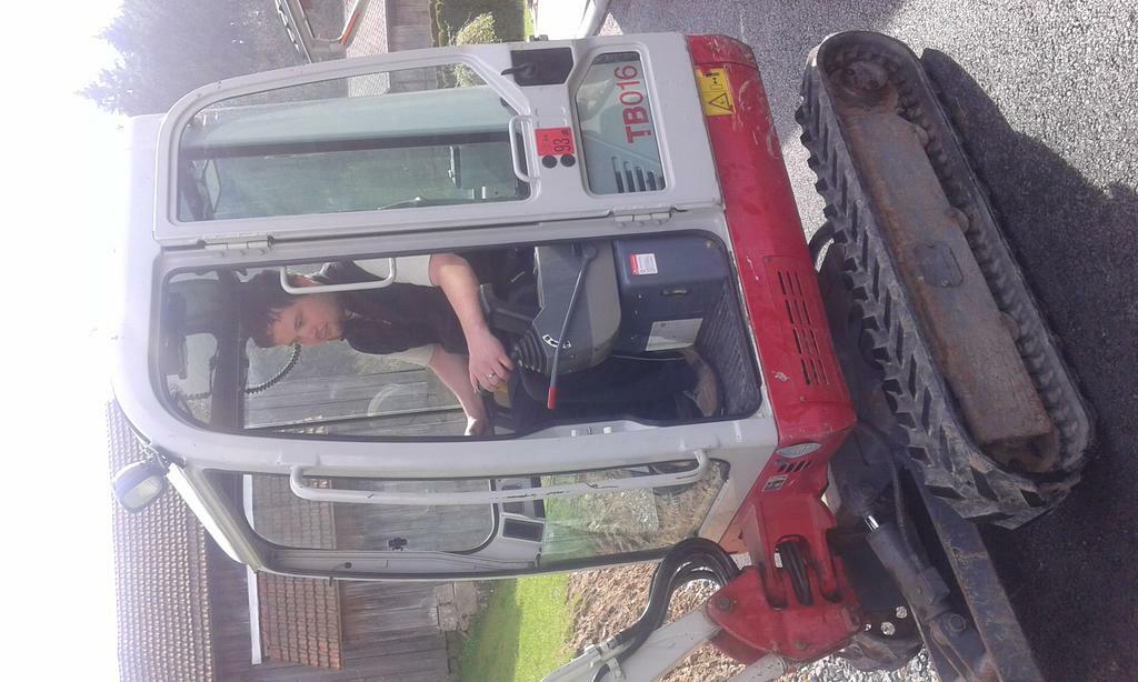

02. máj 2017 21:31:40
Omlouvám se, ale nevím jak se obrázky otáčí! Ještě jsem se chtěl zeptat zkušených takeušáků- hlavní rameno je strašně citlivé a rychlejší než násada. Násada zabírá daleko později a je pomalá. Původně byla násada na levou ruku ale já si to přepojil na rozvaděči na pravou abych to měl jak v 3CX, ale i když to bylo tak i po novu, dělá to pořád stejně. Musím se ještě podívat pod hadici pístnice, jestli to nějaký dobrák nepřibrzdil podložkou apod. Kdyby měl někdo zkušenost, budu rád!
