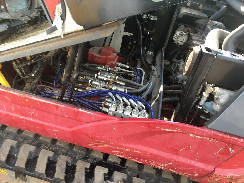

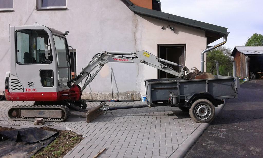

Tak už jsem to rozjel. Dávám foto nové soupravy. Ještě musím vyrobit přidržovač a budu spokojený...

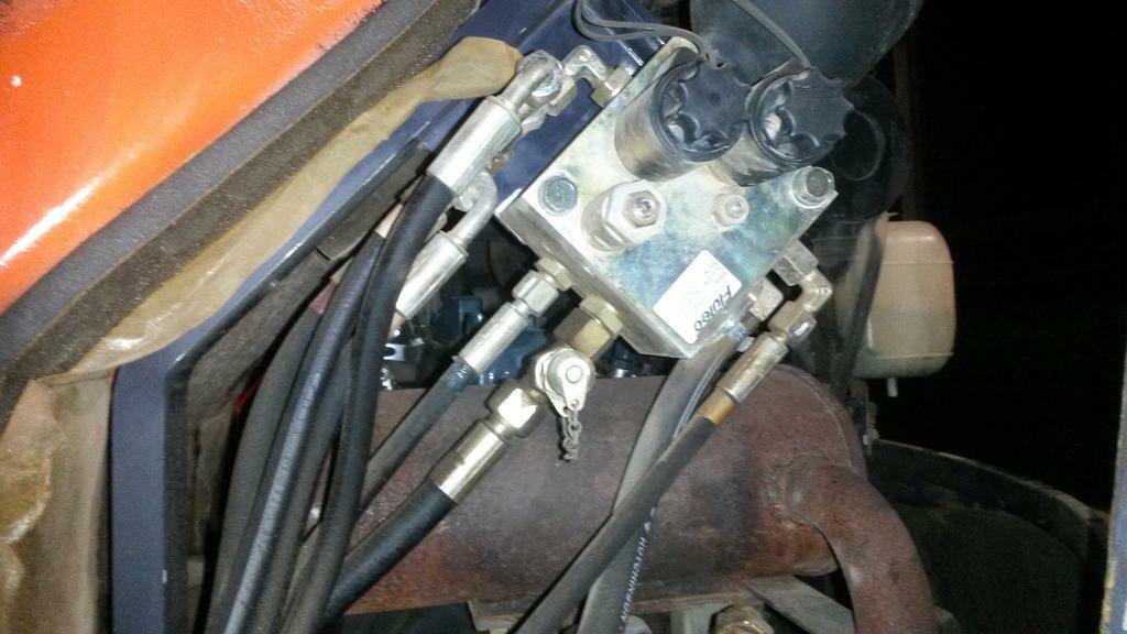

Přemek Nový
Členem od: 25. 05. 2014
Příspěvků: 46
17. máj 2017 21:24:51
Ahoj. Mám pořád problém s pomalou hydraulikou na Takeuchi. Na stavbě jsem měl servisáka z Lipatechu a ten mi řekl že může být ucpaný hydraulický filtr v nádrži na hydraulický olej... je tam nějaký? Nemáte někdo zkušenosti?
milan Kovář
milan Kovář
Členem od: 06. 09. 2008
Příspěvků: 255
02. jún 2017 23:14:14
Tak záhada pomalé násady na Takeuchi vyřešena. Ani servis si s tím nevěděl rady. Nakonec jsme přišli na to, že je tam vložený zámek na rozvaděči, který je ovládaný pilotním okruhem a ten byl špatně zapojený. Jedna blbá hadička a kolik udělá starostí a hlavně půl bagru rozebraného. happy

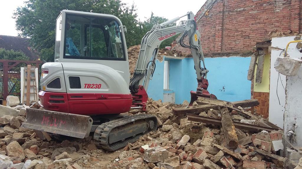

Demolice happy
12. august 2017 17:51:43
Takeuchi TB 230

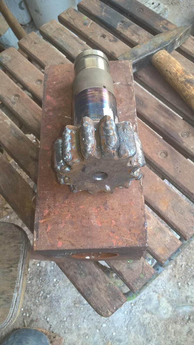

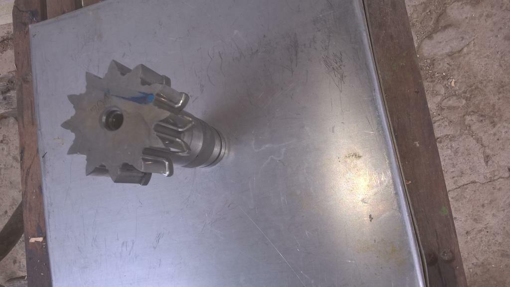

Zdravím vás . Tak už som aj ja hrdý majiteľ vyžranej hriadele na hydromotory otočí . Včera som to meral na natiahnutom ramene mi to robilo 13 cm . Dnes som to rozobral a tu je výsledok .

Pomaly to ide vpred zuby vyvarené , odovzdane frézarovi .

Týjo odvážnej způsob opravy. Taky jsem řešil otoč ale mě odešlo vnitřní dřážkování. musel jsem je nechat vyrobit nový.
Róbert Popovič
Róbert Popovič
Členem od: 15. 10. 2015
Příspěvků: 17
26. november 2017 21:05:07
Aj tato hriadeľ ma vnútorne drážkovanie a tu na blízku sa majstrom veľmi do toho nechcelo to vyrobiť .
27. november 2017 07:27:31
By mě zajímalo čím to bude pan frézař obrábět jelikož to bude hodně tvrdé a měl by to dělat frézou o správném modulu,tvar zubu a ty nejsou levné aby jí nevykousal na těch svárech, je na to i speciální frézka na ozubená kola.

Práve ten frézar ktorý to robí mi povedal že to chce CO2 aby boli čisté zvary a že on si už poradí .
Josef Špryňar
Členem od: 20. 11. 2017
Příspěvků: 10
27. november 2017 18:12:52
Je pravda,že u nás se do toho taky jen tak někomu nechtělo,obzvlášť když chcete jen dva kusy.
Ale partička kamarádů moc šikovných nástrojařů dokáže zazraky happy
K tomu frézování,pokud bude šikovněj tak si poradí,jen bude potřeba dát chřídel někam znovu zakalit. když vidím jak je po sváření vyhřátá.

No tak už to je nasadene .Veľmi veľký rozdiel . Zistil som aj cenu originálu cca 1350e .

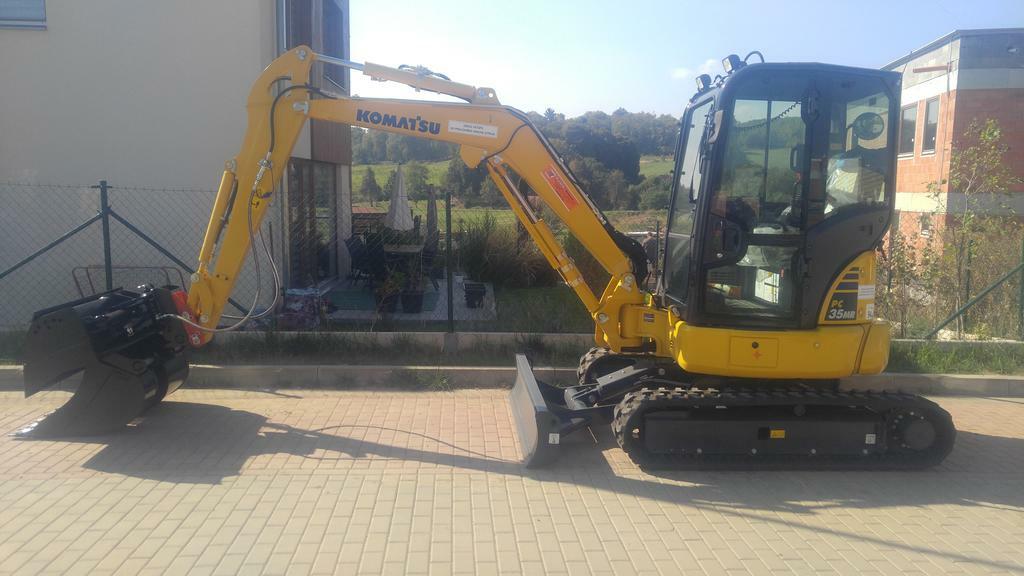

voňavka
17. september 2018 22:47:59
Nebyla to má krevní skupina, ale za ty peníze, má Komatsu tenhle stroj moc hezký. PC35MR

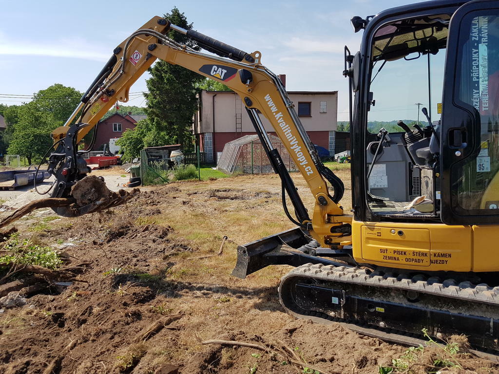

kořenovka s prstem....
