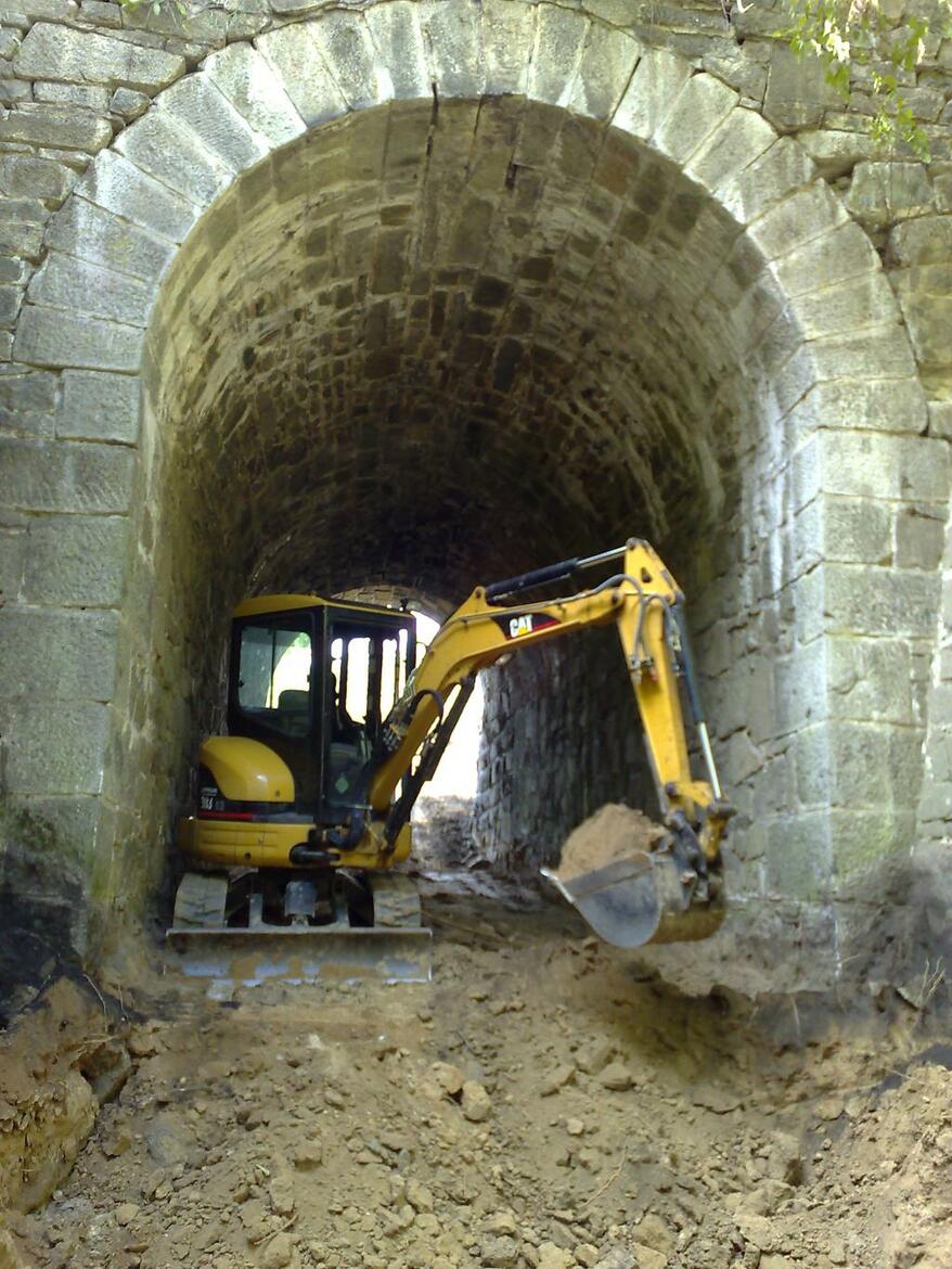

tak o tom bych polemizoval.Měl jsem možnost sedět jeden den v 303,5 se zkrácenou zádí a takhle vyhopsanej jsem akorát z traktorbagru,je to míň stabilní.Jedinou výhodu vidím hrabání těsně u zdi,ale to je asi tak jediný.S tim zadkem přes vim dobře co si dovolit.
08. marec 2009 19:37:21
Ahoj Martine,konkrétní zkušenost sice nemám,ale myslim si--- motory Yanmar,těch bych se nebál,to jsou jedny z nejlepších motorů,hydraulika KYB to jsem v životě neslyšel(asi novinka) a že ti 1,6t nový bagr stojí pod 400.000 by ve mě vzbuzovalo spíš nedůvěru....a zkus se poptat v BC Stavu,ti je prodávají....hodně zdaru Aleš
08. marec 2009 19:55:41
Pro Honzu: Asi máš pravdu ale musí být někde znát o co je menší, já na něm mám ještě originál závaží a nepříjde mi to tak hrozný, ale možná je to tím že jsem zvyklý z traktoru. A hlavně ho používám do stístněných prostor kam se nedostanu traktorem proto mi vyhovuje malý rozměr.
08. marec 2009 20:11:12
Zdravim taky mám cat 303 cr a vyhovuje mi ta krátká zád všude se vejde hlavně když se motam o nový fasády.
kde nejde traktor tak tahle mašina kopeme stim i složitý základy hlavně v jámě atd prostě dobrá mašina
09. marec 2009 20:55:08
Ze zkrácené zádi bych neněl vůbec žádný strach a naopak odpadá starost o spoustu vjecí.
Kam zajedu tam se otočím nehlídám stěny domů, plotové slopky, hromady o které odrbu záď, atd.
Na bagru máme namontovanou 80 lžíci takovou jaká je na traktor bagru a stroj padá maximálně, když stojí jen na třech bodech.

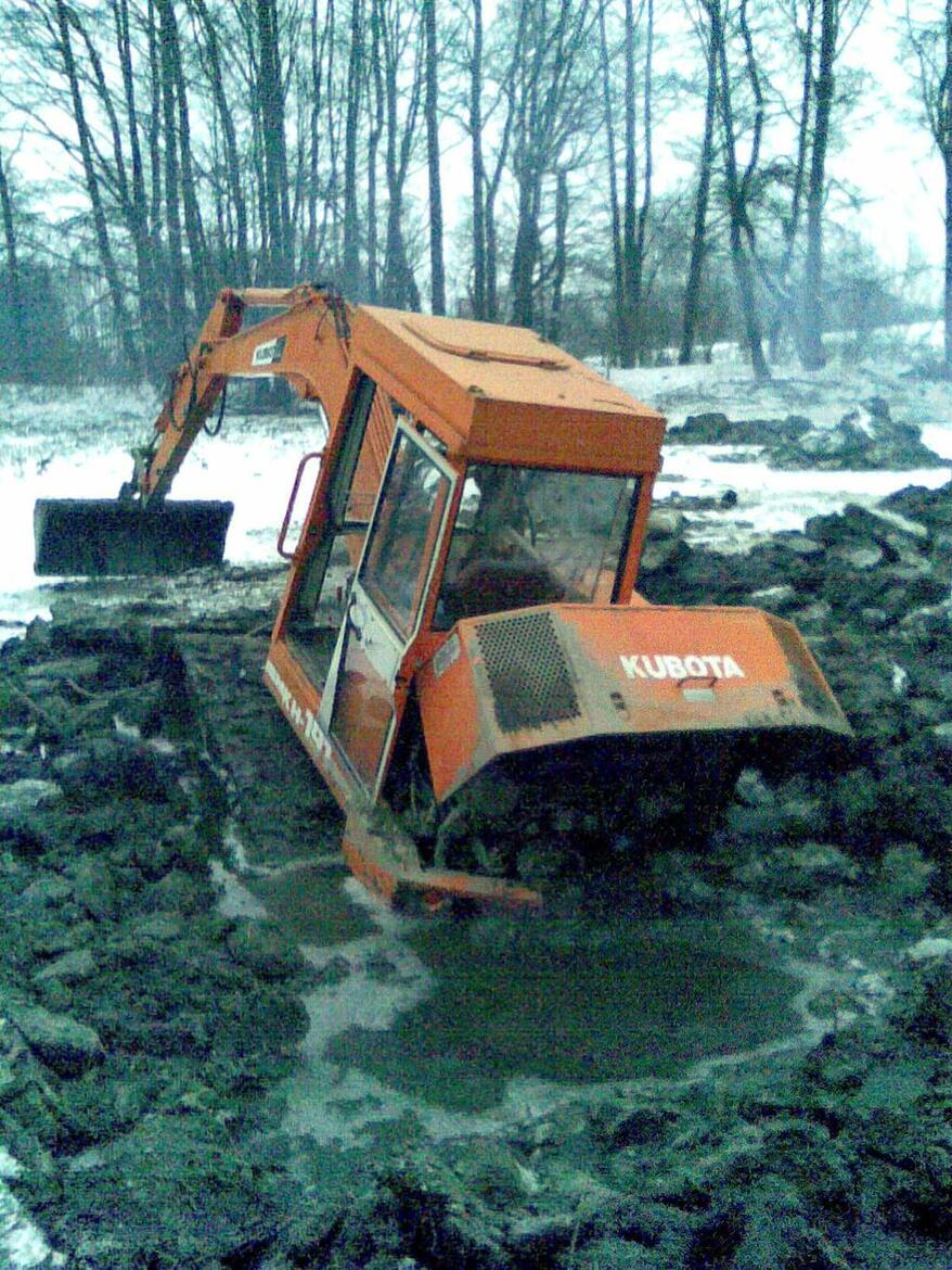

hele když vidim ten bobcat co leze z tý říčky,napadá mě,je tam někde dole na podvozku nějakej ovzdušnovák jako je na tuhý nápravě u auta,kudy by se tam mohla dostat voda??A ještě jeden dotaz,jakožto od laika,pocholpil jsem snad dobře že na víku od motorů na pásy jsou dva šrouby na dolejvání a vypouštění oleje,ale jaksi nevim co je tam za olej..?To samý co je v hydr.,nebo převodák?Jestli se ptám blbě,tak mě prosím omluvte a opravte.Začínám.Díky
18. marec 2009 21:26:27
tak ted nechápu voda se vám dostala do podvozku ? je tam konkrétne u bobcatu x 320 plech dekl na 4 šrobech a ten je tam někdy docela zmuchlanej ja tam měl i bláto.a nebo se vam dostala voda do reduktoru?jinak olej je převodak ale nejakej spešl třeba od cat.
18. marec 2009 22:11:28
voda se tam dostat nemuže nebo neměla někdy tam vleze za rozetu bahno a pak stvrdne a drne se to tam tak pak mozna bobcat tam nema gufero ale takovej lapovanej prstenec s o kroužkem takova chujárna.jo vloni mi odešlo ložisko zrezla klec dlouho stál a nejak se to zevnitř potí.jinak měnit olej docela často mam pocit že 500 mth.dává se tam převodak ale ten lepší(kupuji ho od catru třeba) .reduktor neni větranej mohl by se prej tlakovat na ten olej pp80 a pp90 a pak potece ven.a radši ho často skontrolovat.
18. marec 2009 22:20:30

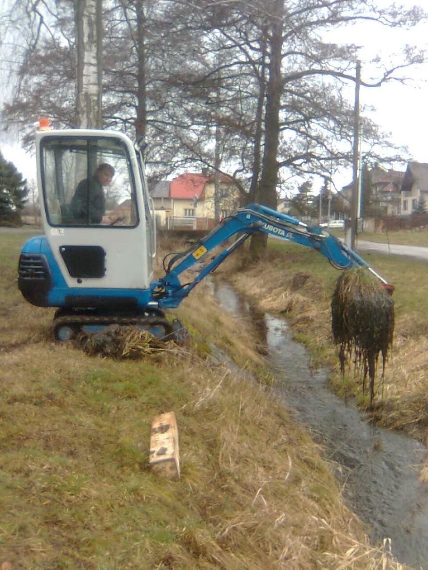

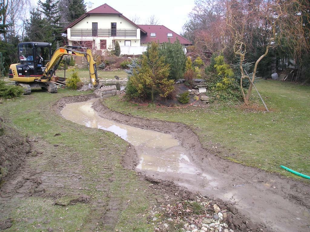

23. marec 2009 20:23:31
co to bude az to bude ?
24. marec 2009 08:24:35
potůček se zátočinami,kameny a kytičkami......
24. marec 2009 19:38:21
Teda Aleši- si vyhraješ, pěkná práce. Dělám taky hodně potoky, ale jen čistím- na takovýhle zahradničení bych asi neměl nervy.....
24. marec 2009 20:09:59
Romane díky za pochvalu...věř mi ,že jako soukromník už jsem dělal různé podobné "vyfikundace",takže nervy už mám skoro otupělé
ale stále platí:"náš zákazník,náš pán"
