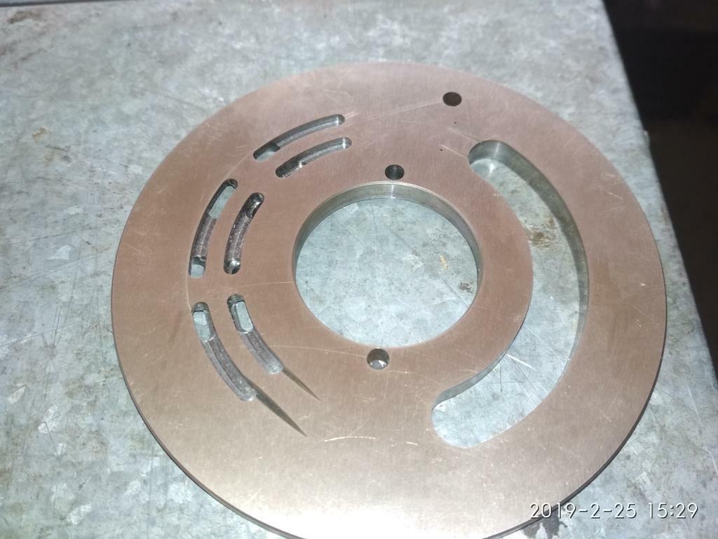

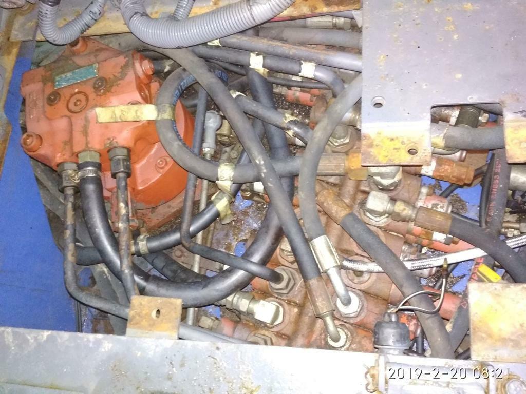

a co to nechat liznout na magnetovy brusce?

Liznout třeba, ale potom zalapovat pastou. Zase je zbytecny to brat na magnetku , když by to mohlo stačit jen pastou a hlavne vzit jak destičku tak bubinek

tak zitra se pokusim vydolovat rozdelovac a zkontrolovat vsechny pojistovaky.ale budevto asi narocny

Opraveno,bylo to tim cerpadlem.Jeste jednou diky.

Trochu to rozvedte, čerpadlo jste opravoval
, nebo vymenil, nebo nechal servisovat? On se kazdej ptá, chce informace a potom, jak ma vyrešeno , tak at si ostatni naserou

desticku jsem nechal prebrousit na magnetce,bubinek jsem zabrousil brusnou pastou.dal jsem to dohromady a pro zmenu mi praskla hadice.Tak ted menim vsechny hadice.Ale myslim ze uz to ma tlak a ze to vsechno bude pracovat.

Noo taky me to čeka než dodelam lapovačku , zmeřte hlavne tlaky jestli nejsou pritahle , mohlo by to trhat hadice talal odhaduji u vas max 260-285 atm , prikladam svoji desku jen přetřenou lihovkou , musi se zalapovat

diky urcite zmerim

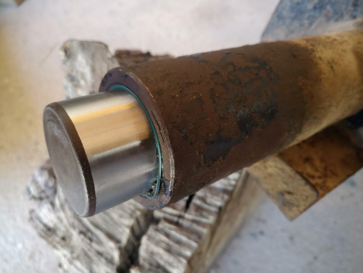

Zdravím vás všechny a prosím o radu. Mám další závadu na minibagru JCB 8035 a to takovou že se mi pořád povoluje jeden pás. Ráno ho "dopumpuju" maznicí a večer je úplně povolenej. Když jsem to jen okukoval zvenčí tak jsem nikde nenašel vyteklou vazelinu...Přes vykend to chci rozdělat a podívat se na to. Nemáte někdo zkušenost nebo radu po čem jít?? Děkuji moc za odpovědi. Petr.

Viděl bych to na prasklej o-krouzek v pistu , rozdělat

Zítra to rozdělam a uvidíme. Dám určitě vědět a děkuji za radu...

Zdravím tak závada nalezena. Měl jste pravdu byl to ten kroužek na pístu. Ještě koupit novej, smontovat a je to. Děkuji moc. S pozdravem a přáním hezkého víkendu Petr.
