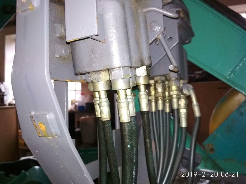

Ano je to na sekci rozvadeče , a do kostky je priveden servotlak a z kostky je vyvedena odpadni hadice. Na fotce je to od zadu sekce pro lžíci, pak ten zamek a pak sekce ramena , a zdvih je napojen ze sekce kde je jaka si ta kostka a klesani je na samotne sekci. Da se rici že je to do kříže

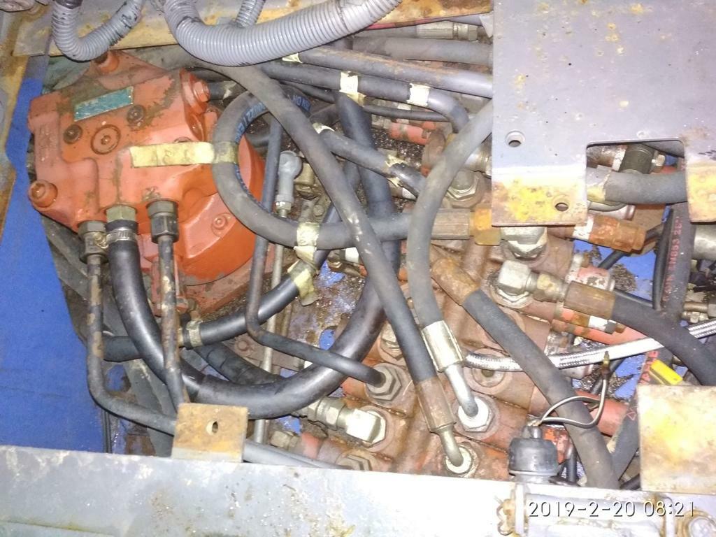

20. február 2019 07:32:10

Karel: obávam sa, že to bude asi najhoršia alternatíva, keď nejde hydraulika a súčasne aj pojazd, môže to byť sekcia cerpadla = Hydraulické čerpadlo. Koľko má stroj hodín? Koľko radové je čerpadlo, piestikove alebo zrubové? Aký je to rok výroby? Bol pravidelne servisovany?

Je to asi rok 1998.jsou tam dve cerpadla ,jedno velke a potom male.Hydraulika silu ma,zveda bagr bez problemu,pojezd nejde jenom jeden,spis se mi zda,ze vypne ovladani ,ktere je take pres hydrauliku a vcera jsem nasel jeden zasekly regulator tlaku ale uz jsem to nestacil zkusit.Nevite na co je to male cerpadlo??mozna na to ovladani?? Dekuji K

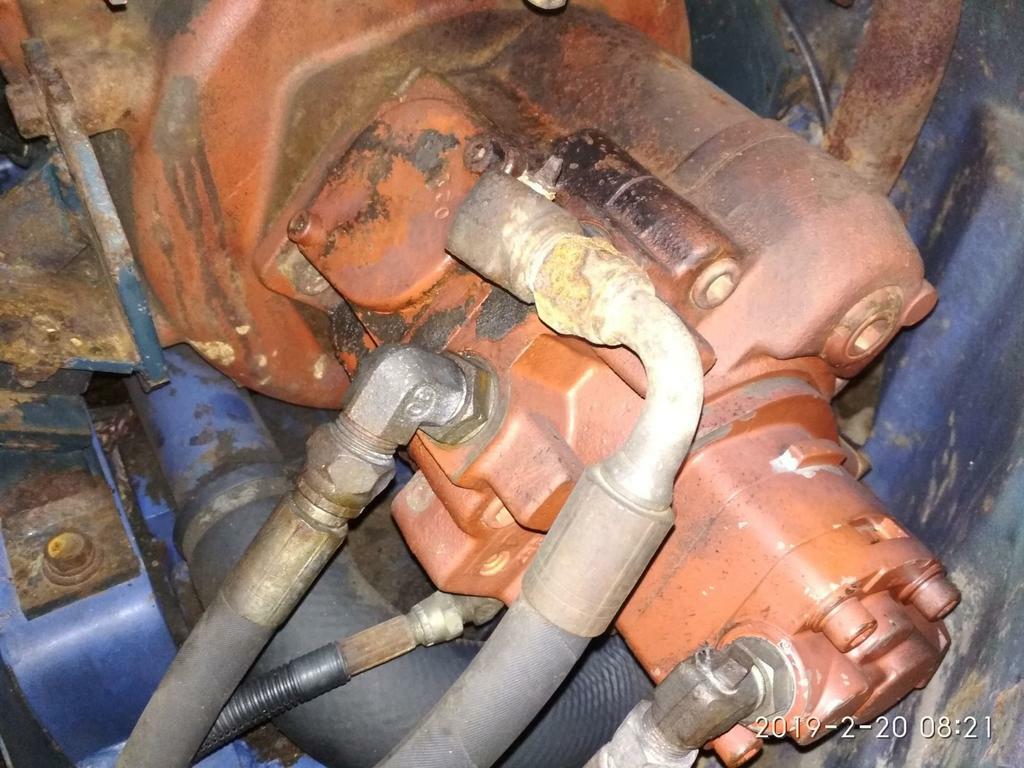

Zdravím, no já tam vidím čtyři hadice to čerpadlo má zespoda u sání určitě nejakej štítek.. bude to rotační čerpadlo s naklapecí hlavou , k nemu je připojené to malé zubové a zespoda to vypadá na napájení servotlaku. ty dvě vrchní hadice budou rozdeleny levý a pravý pojezd a zároven třeba zdvih ramene a pohyb lžíce, a druhá vetev na násadu .. ten tretí s toho zubového bývá na přidavné zařízení, radličku , otoč atp.. chtělo by to najít měřící body , z ebyl koupit měřáky na tlak cc 1400,- sehnat katalog dílů (ebay) a servisní příručku ,, v katalogu dílů najdete kam jsou jednotlivé hadice zapojeny a v servisní knížce Wokshop manual najdete tlaky co jsou na čerpadle,prutoky a další informace co budete nadále potřebovat.

jsem jenom blbý bagrista,ale myslím si ,že z čerpadla to ide vždycky do rozvaděče a tam se to teprve rozvádí do funkcí. a jestli jsou tam dva (pravý a levý) a jedna strana nemá sílu,tak bych nejdřív kuknul na pojišťovák. može tam byt praskla pružinka,nebo smetí a tlak raději uteče tama ,než by měl pracovat.

Nie, som si skoro istý, že čerpadlo je K. O.... Mal som totožný problém na Kubota 41-3S a riešil som asi všetko a nakoniec to bolo čerpadlo. Jednoducho to zistíte na meračom bode musí mať hydraulika tlak cez 200 barov. Stavím sa ze na jednej sekcii namerate minimum. Ja som za nové čerpadlo, originál s kuboty (1,8 tonovy bagrik) zaplatil 2500€.

a to čerpadlo místo kterého jste kupoval nové , máte doma? skoušel jste je rozdělat jak je na tom třecí deska bubínku? pístky a naklapěcí hlava, protože ten pajšl jde koupit u čínana ,ale nerealizoval jsem to protože nemám bubínek ani pístky zničene, ale budu tedka preměřovat právě těsnící talířek k bubínku. až teda poskladám pístnice ,kde ješte musím navařit novou pustní tyč ,když ji nějakej chytrák ohnul a dorval že chcčije.. pak se pohnu.

kamil sadlek,, ano jde to od čerpadla do rozvaděče , vetšinou doprostřed kde to kostka rozhodí doleva a doprava a hnedka to prvně teče do velkejch žroutů prutoku zpravidla levej a pravej pojezd , rameno,lžice atp.. ono s tím tlakem to nebuje taky taková sranda , protože ty čerpadla když už nemaj kudy kam utíkat tak ten tlak nabouchají,, hlavní problém u rychlosti a pohybu stoje je průtok při zatížení, to se moc dobře neměří .... v domácích podmínkach .. ale není to nemožné happy odbočka, téčko ventil , tlakoměr ,stopky plaštěnka a hadry co pujdou dnedka do kotle a pytel vapexu happy

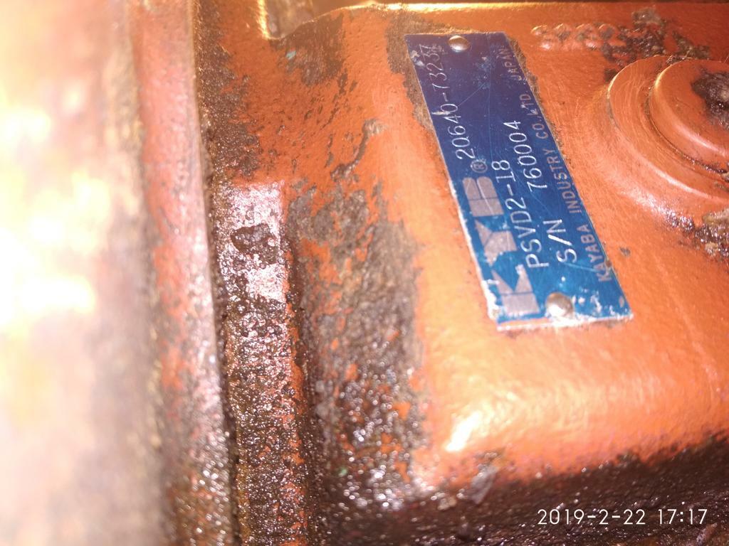

Ještě jsi nedodal to typove označení, to když proženes google ma youtobem , tak zachvilku najdeš. , na moje čerpadlo video je. Ale bez oznaceni se nehnem.jinak kdyz si sezenes dokunentaci k bagru tak tam je typ cerpadla napsanaj jinak se bude vařit pořád z vody.

Na cerpadle je stitek KAYABA industry, PSVD2-18 , S/N 760004 , 20640-73237

já teda než bych začal se proplétat starejma hadicema s odboušenýma hramana na klíčích ,tak bych zmeřil tlaky. ale v tomto připadě předpokladam ,že karel nemám tlakoměry a netuším jestli má někde měřící body ale jako sobotní a nedělní akci by stačilo přehodit u čerpadla hadice , zahejbat s tím. servotlak má stabilní tlak cc kolem 40-50 atmosfer a z hlavou čerpadla to nemá u tohodle bagru určite nic, nemá to řízené čerpadlo.. to čerpadlo má naklapěcí hlavu na kterou tlačí pístky a hlava je stlačovaná pružinou , čerpadlo jede na max výkon a jak stoupne tlak, protitlak co pusobí na pístky čerpadla začne přemáhat naklápecí hlavu přesne pružinu naklápecí hlavy a zdvih pistku v rotačním bubnu se začne zmenšovat ,tím klesá prutok a pořádně se zvyšuje tlak , je to vlastne dosti jednoduchej systém.

tohle je třeba moje čerpadlo,to vaše bude vypadat podobně... hledejte ,hodně se tam dá odkoukat happy

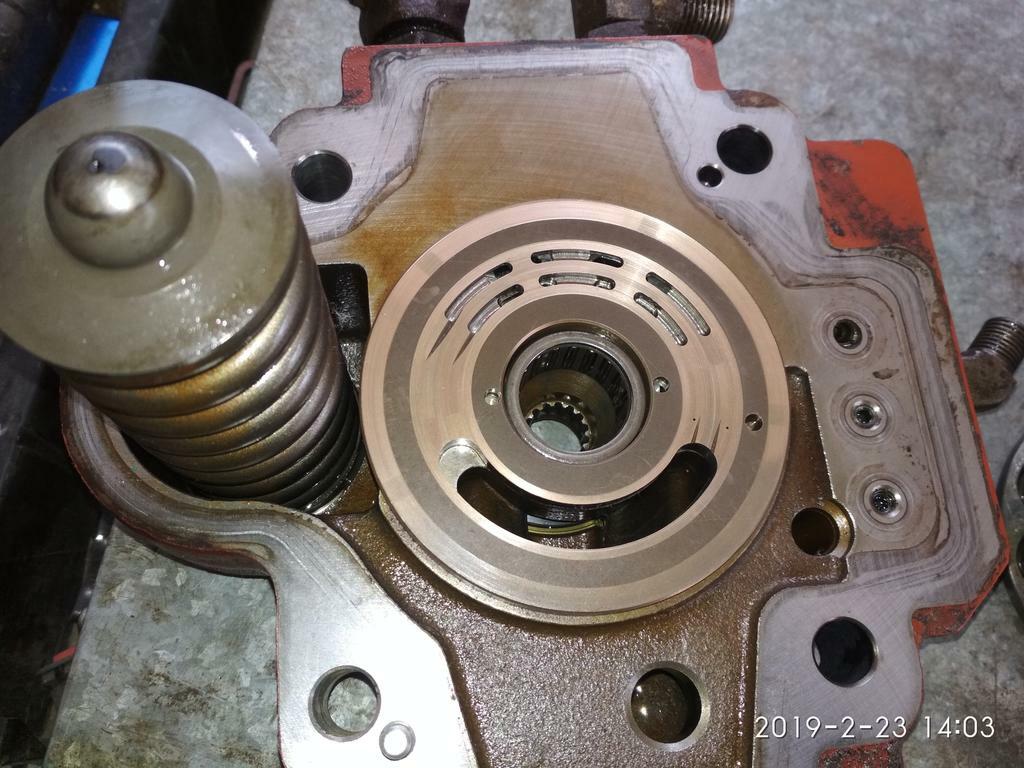

Vypustil jsem olej a rozebral cerpadlo a vypada,ze tam asi chyba nebude.Neni tam nic rozlamaneho ani moc sedreneho,tak myslim ze musi pracovat.

A pistky

Ta mosaz k tomu bubinku musi bejt zalapovana, takze tusirovaci barvu obreslit, kde to nebude otřeny je chyba, tak jemnou brusnou pastu a zalapovat do uplne roviny !!
