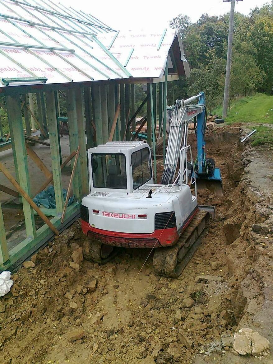

Srovnávání mini teda v tomto případě spíše midibagru s traktorbagrem záleží dost na konkrétních podmínkách práce. Osobně mám Takeuchi TB175 což je 7,5 tuny a určitě bych neměnil. Hmotnostně přibližně jako traktorbagr, rypná síla přibližně taky stejná. S mým Takeuchi se ale dostanu na místa, kam s traktorbagrem určitě ne. A to nemluvím o případech, kdy je potřeba házet vykopaný materiál za sebe. Popojíždění při dlouhých rovných trasách zvládám taky daleko rychleji než traktorbagr, jen přizvednu radličku (a v lehčím terénu není potřeba ani to, neboť lze kopat i se zvednutou radličkou) a pomocí pedálů popojedu aniž bych jakkoliv přerušil práci (ruce zůstanou na joystikách). Neumím si to představit v traktorbagru, kde se musíte pořád otáčet. Jediný mínus je absence teleskopu, jestli to teda lze mínusem nazvat. Hloubkový dosah mi zatím stačil a nemám aspoň další zdroj vůlí.

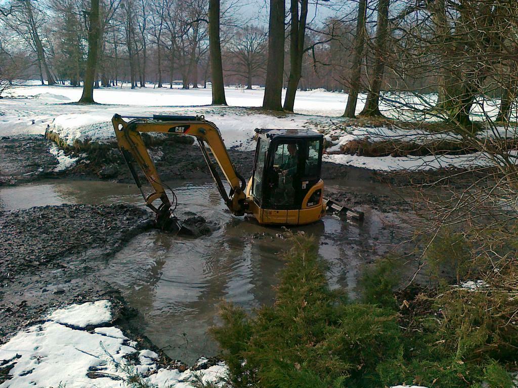

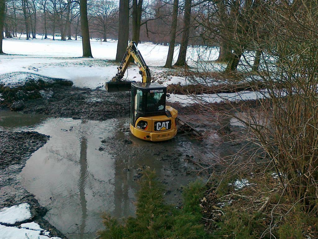

Kolega, pokud byl dlouho v tom rybníčku se může spolehnout, že mu do půl roku odejdou všechny rolny, pokud v nich zavčasu nevymění oleje!!!!!!!!!

Bob Catr: jo přesně a ještě lepší se rochnit teď v zimě po otoč ve vodě.To asi není moc s rozumem nic společnýho.Ale to je každýho věc.Já tam olej automaticky vypouštím a dávám tam vazelínu,vydrží o 99% dýl.Ta půl deci co tam dávají se při mírný vůli stratí a jde to na sucho.

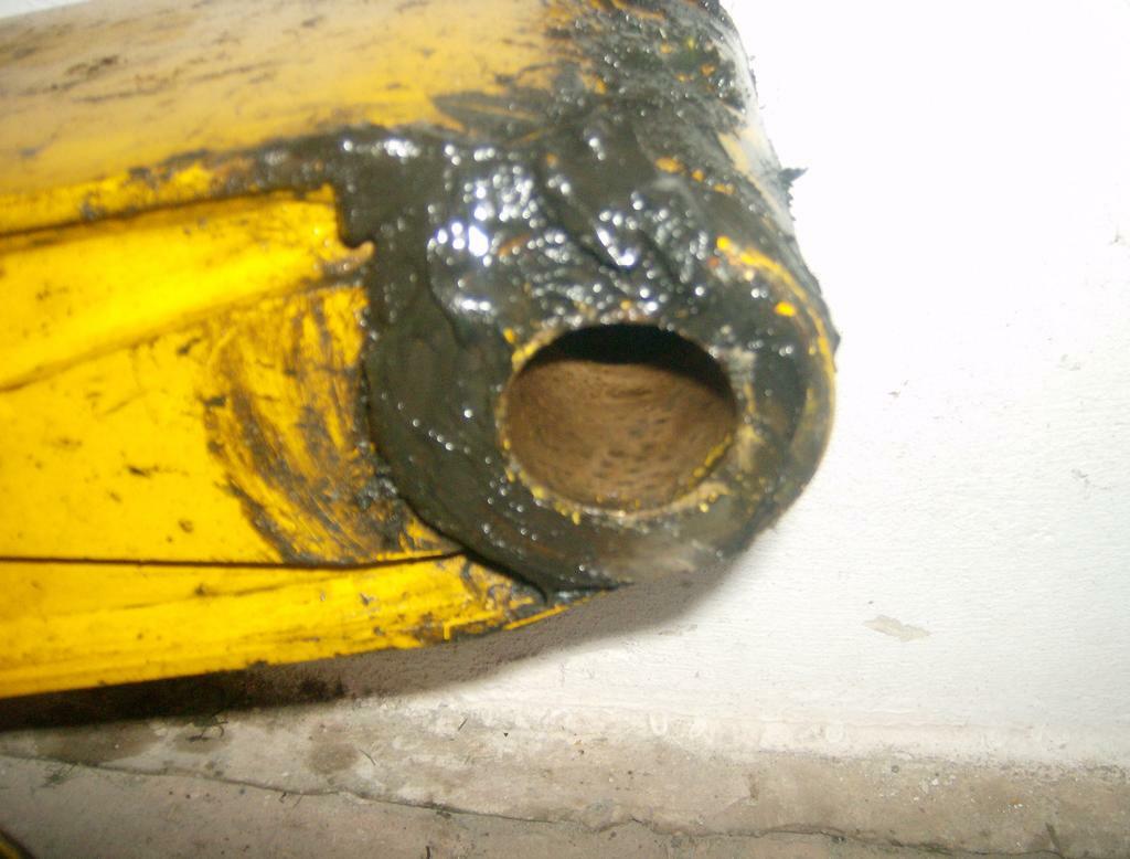

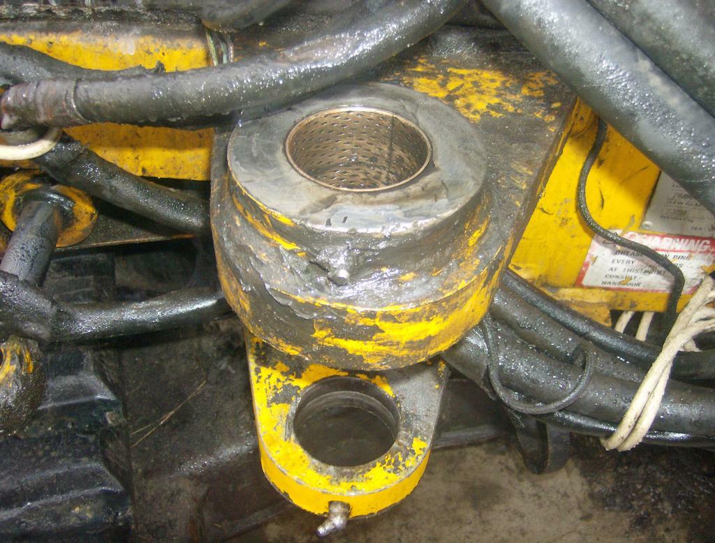

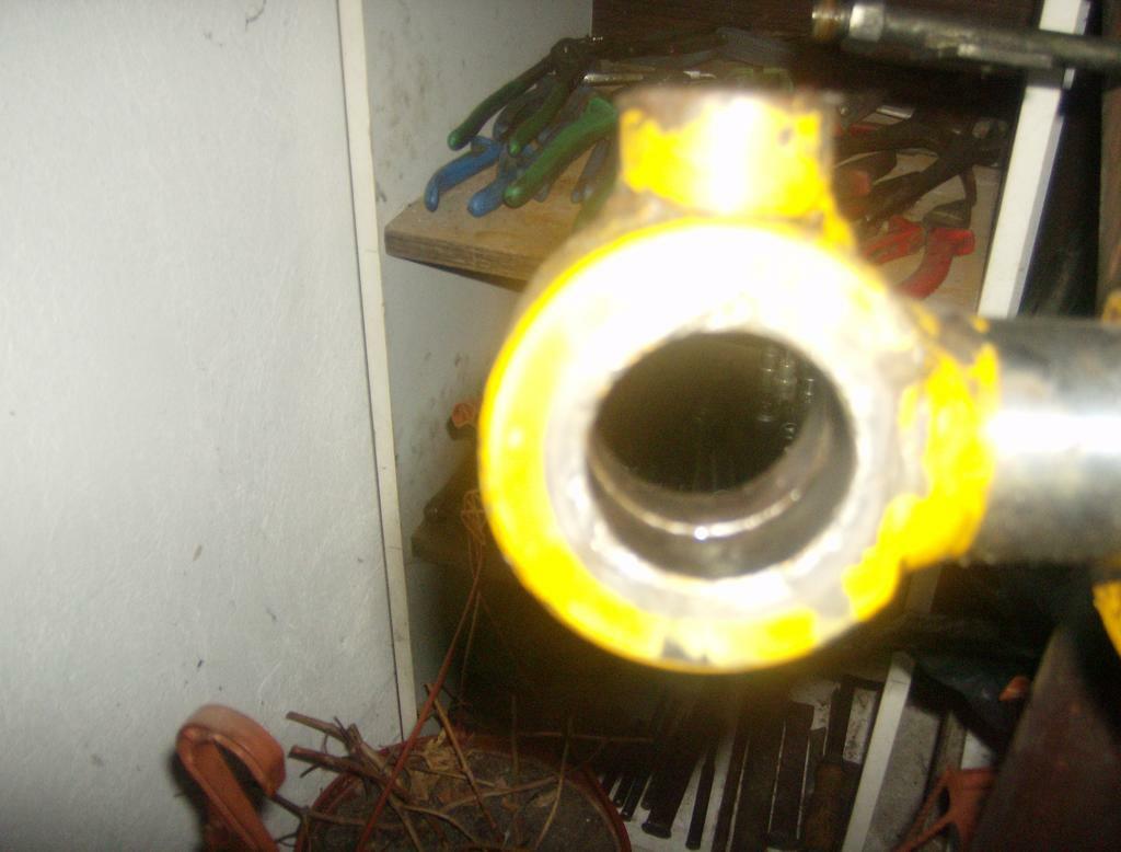

Ahoj, nevite nekdo, z jakeho materialu je nejlepsi vyrobit pouzdra do ramene (mam vuli v uchyceni pistnic) CAT301.5. Rozdelal jsem to a jsou tam pouzdra ze silonu nebo nejake umele hmoty. Pocitam,ze to tam dal nekdo omylem ![]()
Pripadne jestli nevite o nekom, kdo se tim zabyva?.
Diky
10. január 2011 12:56:15
Zdravím.Akurát riešim to isté.Kompletne prečapovávam podkop a tiež mám ten problém.Čo sa týka materiálu na púzdro tam je dôležité či je to úchyt na pevno,alebo má slúžiť ako ložisko.Osobne dávam do klzných častí(oko piestnice)bronz.Do úchytu na pevno(diera na čap v ramene)zase niečo tvrdšie-železo.Čo sa týka toho silonu tiež som mal silonové púzdra a záleží aký je ten silon.Majster čo mi renovuje podkop sa vyjadril,že pôvodný silon čo tam mám je škoda meniť lebo je dobrý.Záleží dosť na majstrovi...ako ti poradí,keď bude chieť iba zarobiť tak ti povie,že prečapovať treba všetko.Až máš šubléru tak si zmeraj vôle a podľa toho si to daj prepúzdriť.Pri púzdrach sa dáva vôľa 0.03-0.05mm(ložisko).Pri úchytoch na pevno je ešte v norme 0.08-0.10mm vôľa.Vyskúšaj,uvidíš.Ešte niečo.
Až ti bude renovovať majster aj diery na pevno tak si daj vôľu čo najmenšiu(0.02mm),ale to by mal dobrý majster vedieť.

No,Já jsem dělal tohle všechno loni...A všechno jsem nechal vyrobyt z kaleného materiálu....Prej už to budu mít nadosmrti....Teda když budu pravidelně mazat...Tak mi to řekl borec co renovuje bagry....Zatím jsem spokojen a bez vůlý..
10. január 2011 18:39:11
Lepší bronz s mědí,jestli se nepletu.Máme to na hlavním čepu na lžíci a za 2 roky nic.Max. spokojenost.

V sobotu jsem dával nové rolny na catra 302,5,olej jsem vypustil a nalíl tam vazelíny na kluzná ložiska a doufám že vydrží déle jak v olejové lázni.

Dobrý den,já používám na futra plastový materiál od firmy Wolkoplast.Jsem s tím velmi spokojený.Mám o 75 % menší spotřebu vazelíny a méně zadělanou mašinu.Některá futra soustružíme,ale už jsem zkoušel stočená z desek.Vyjdou levněji kvůli úspoře materiálu a času.Vazelínu používám hlavně na původní ložiska a u plastových spíš z pocitu abych vytlačil prach.Výrobce mi říkal,že bych je nemusel mazat vůbec.Po výměně za plastová jsem je znovu měnil jenom na lžíci nebo rychloupínači.V hlíně se vydře asi všechno.Čepy,ale byly opotřebené minimálně.www.wolkoplast.cz/cs/
11. január 2011 09:01:54
To Jindřich Knobloch...a jak dlouho vydrží ta plastová futra na lžíci a rychloupínáku ?
11. január 2011 22:02:17
Asi tak 1000 mth.Když jsou stočeny z desky,tak je to pomalu korunová položka.Novým pouzdrem vytlačím staré a hotovo.
