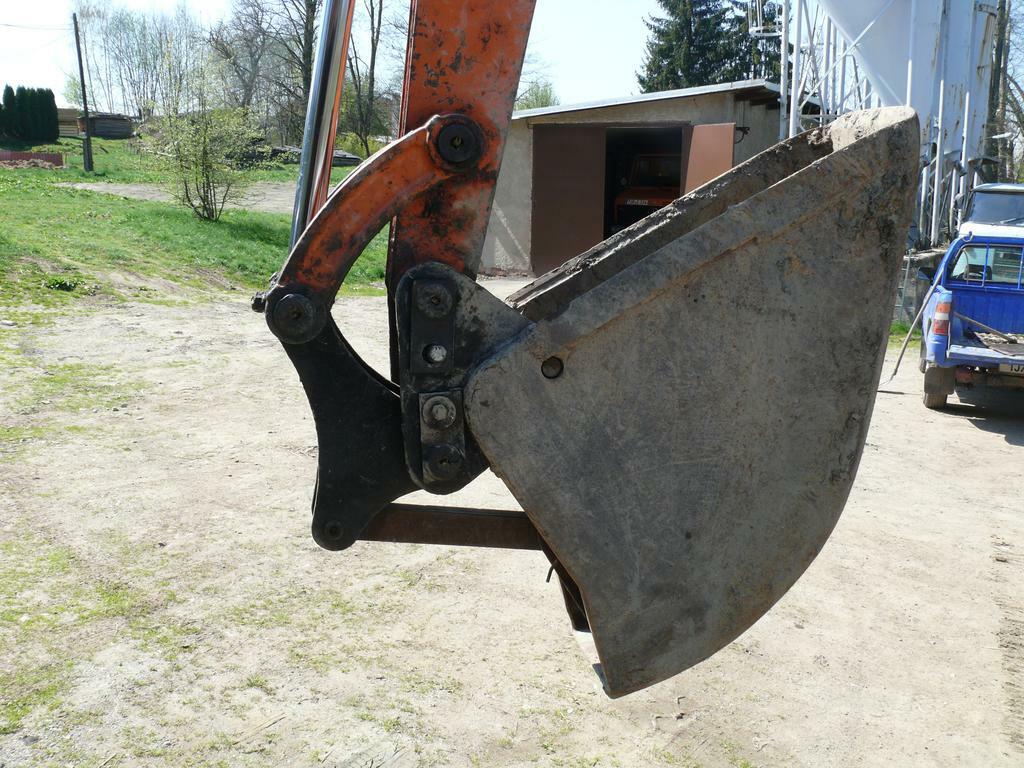

Já mám třeba dvě lžíce (30 a 40cm) s vytěrákem a nikdy nebyl žádný problém. Dno lopaty je ze 2/3 otevřené kvůli táhlu, tzn. že vše co projde kolem vytěráku vypadne při zcela zavřené lžíci. V případě zájmu mohu nafotit.

lžíce s vytěrákem
