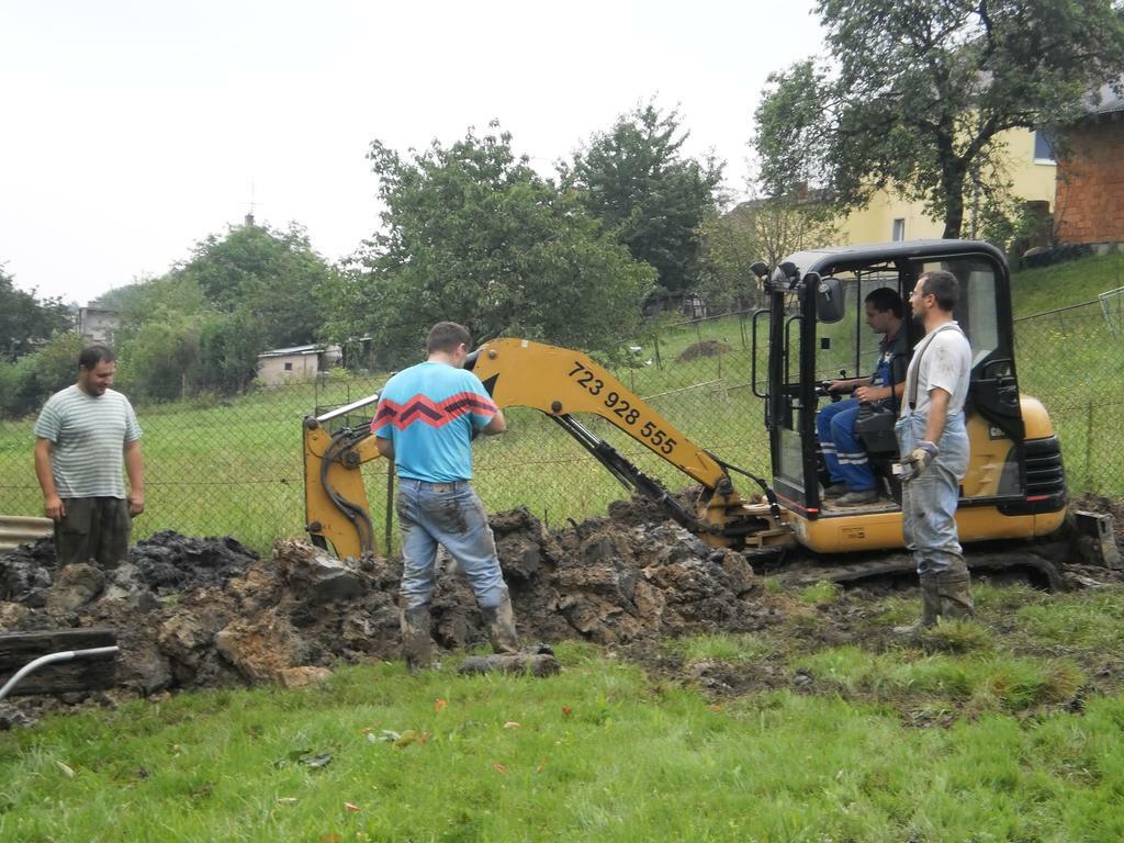

kopacka

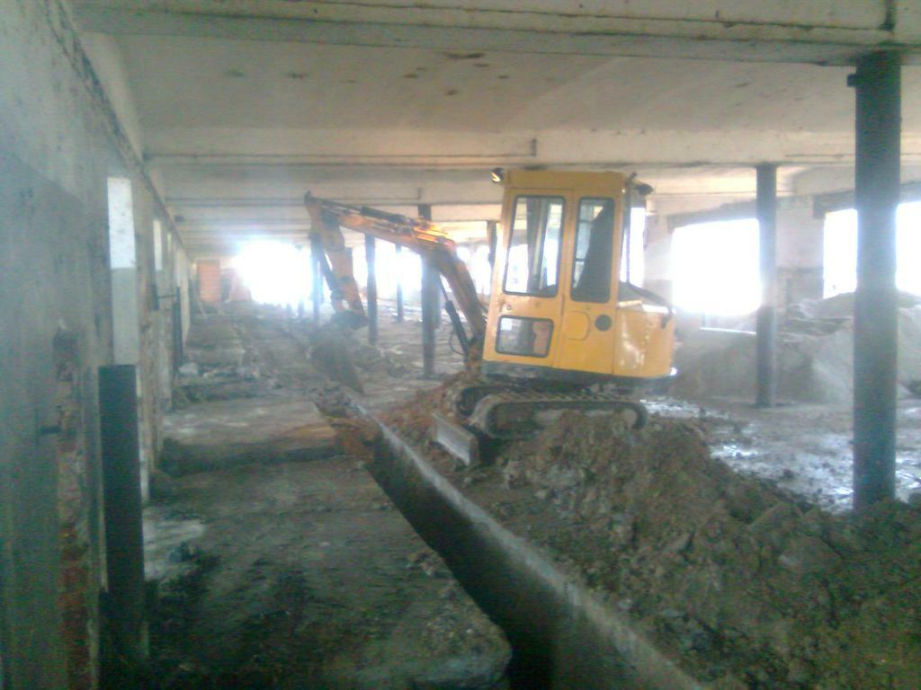

kopani odpadu

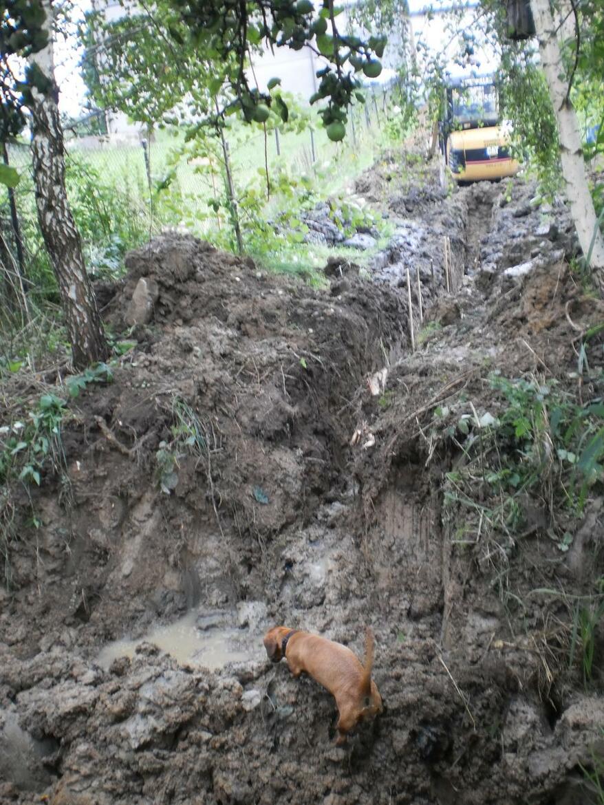

bylo to bahinko

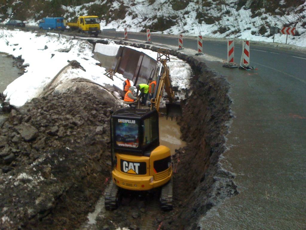

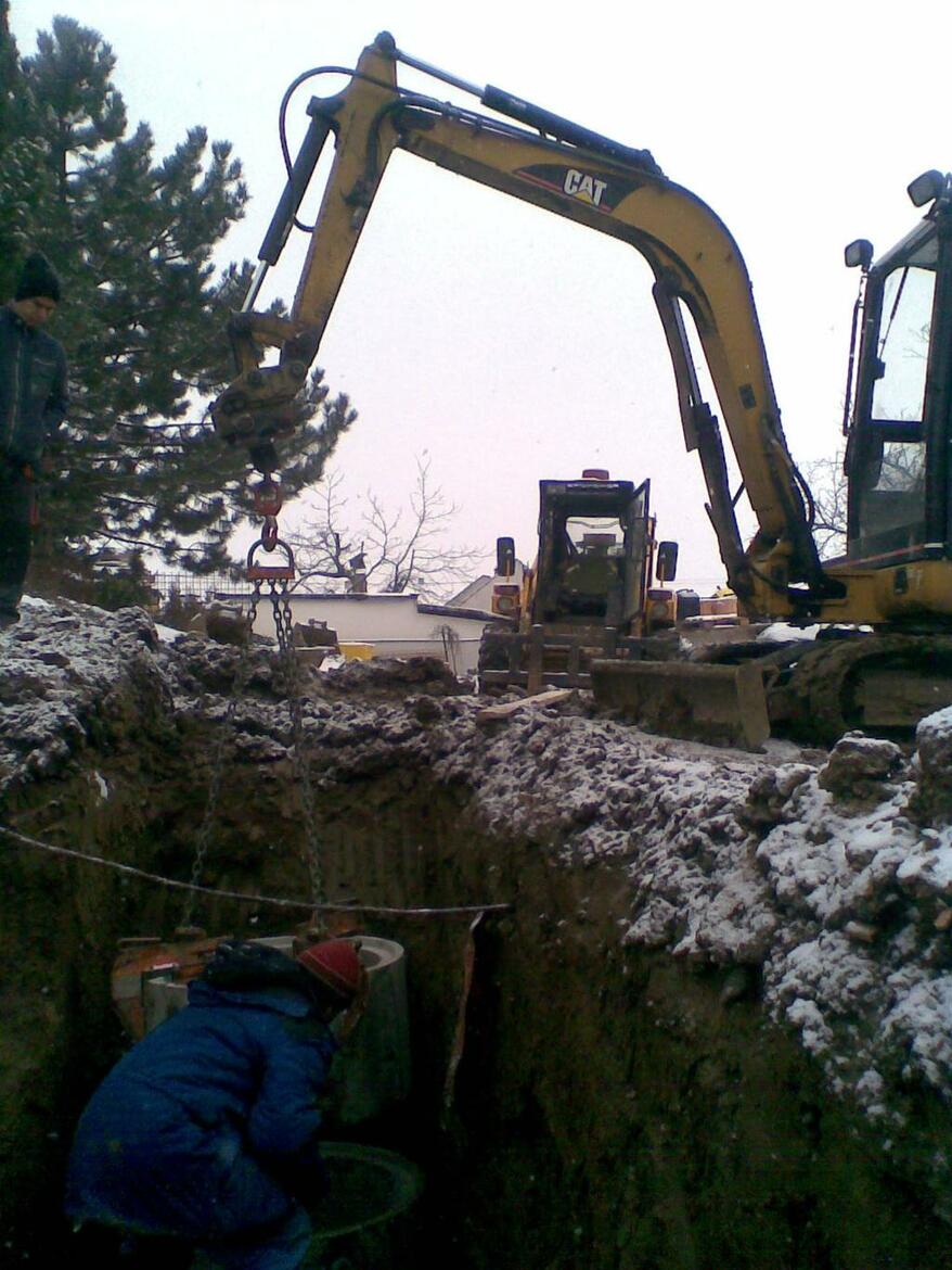

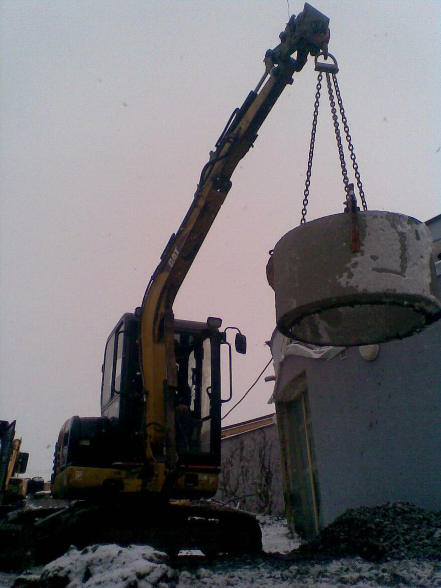

Pokládka šachty

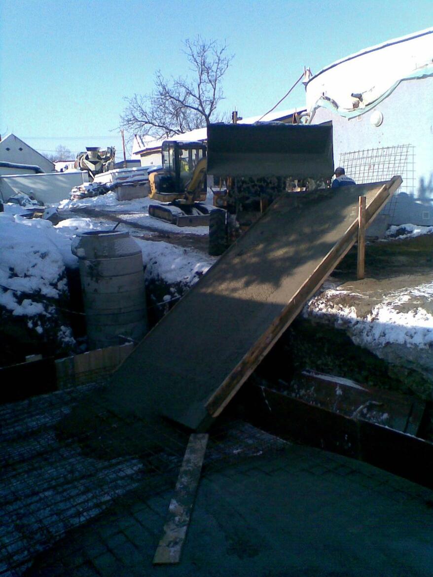

Dnešní betonáž uncošving.

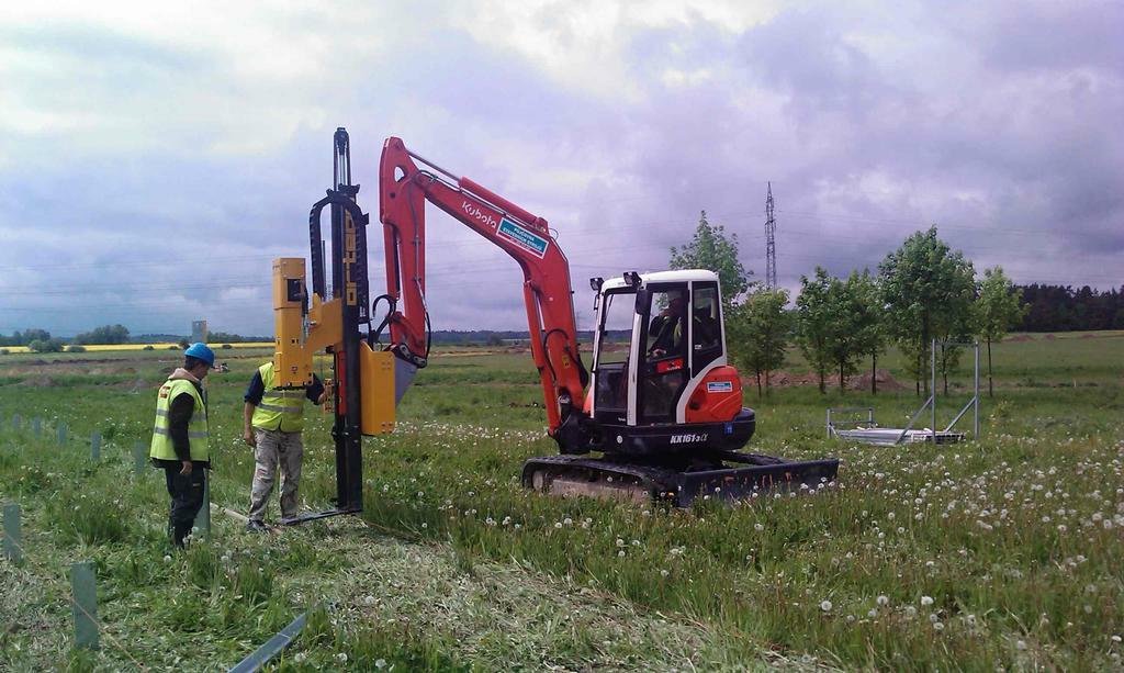

Kubota v práci - beranění sloupků
