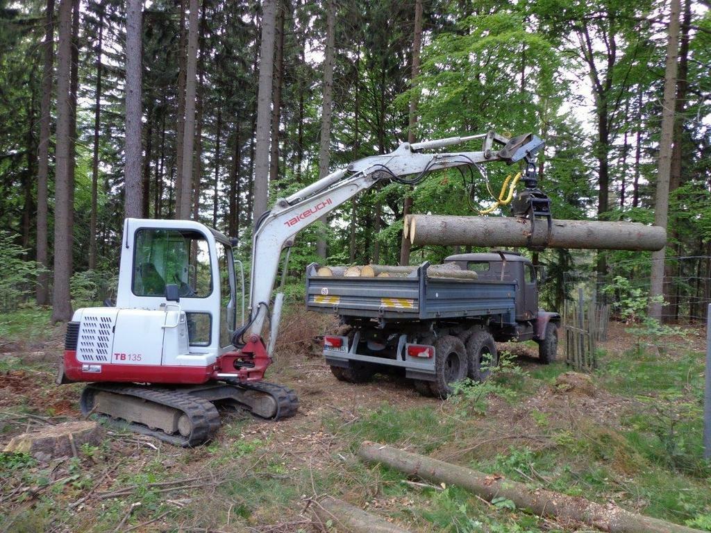

Zdravím všechny kolegy.Vlastním Takeuchi TB135 a mám problémy s dosti častým padáním pásu i když mají cca 50%. Kladky a vodící kola jsou ok. Přemýšlel jsem ještě o navaření vodící lišty u vodícího kola nezkoušel jste to někdo nebo nákou jinou radu děkuji. Jo napnutý je mám dost.

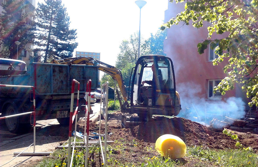

06. máj 2015 19:30:29
Minibagr Fermec 115 alias dýmovnice. "To nefoť, to půjde do muzea" happy

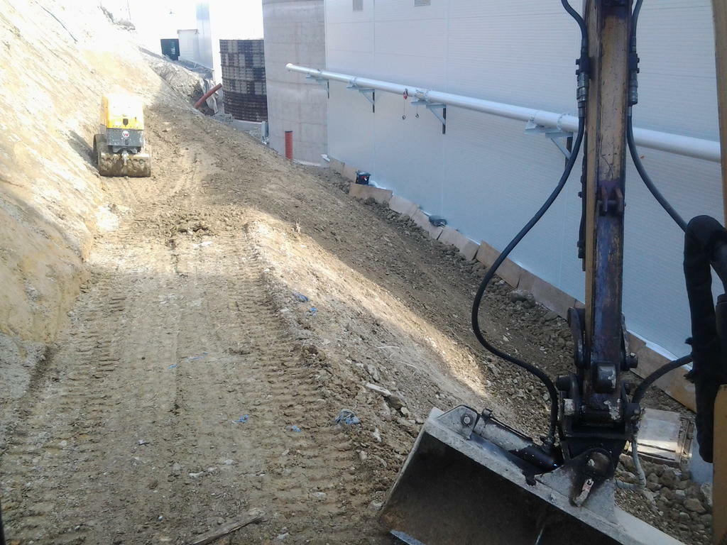

10. máj 2015 11:17:27
úprava svahu

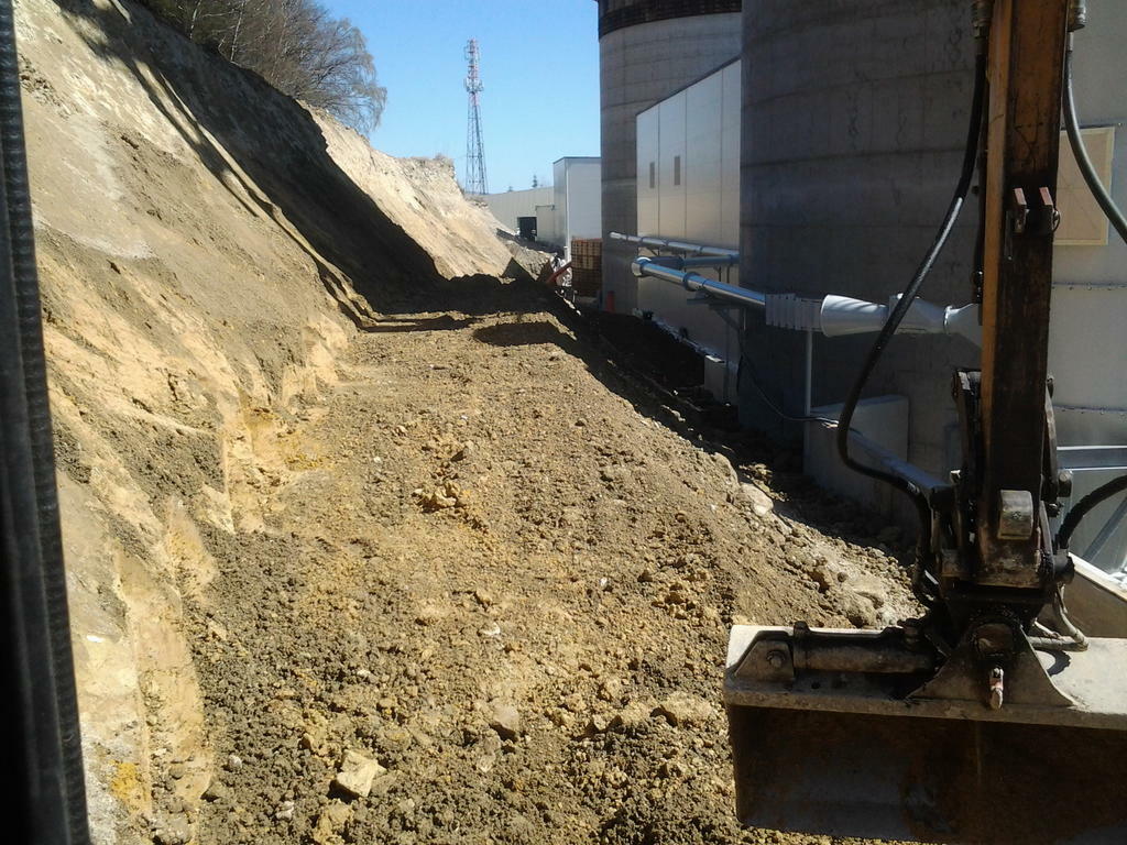

23. máj 2015 08:14:27
Koleje

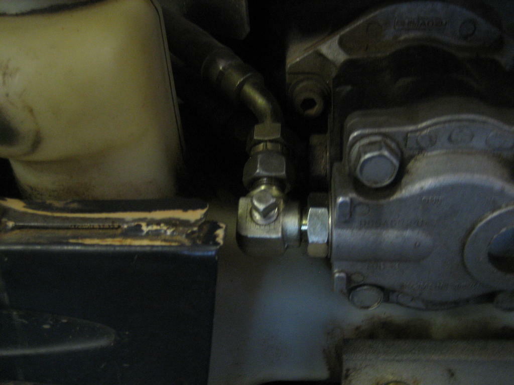

Zdraví.Poraďte prosím na čo presne je táto šroba - zo štvorhranom. Začal mi spod závitu presakovať olej. Je to na výstupe z čerpadla. Kubota U10.
ďakujem.

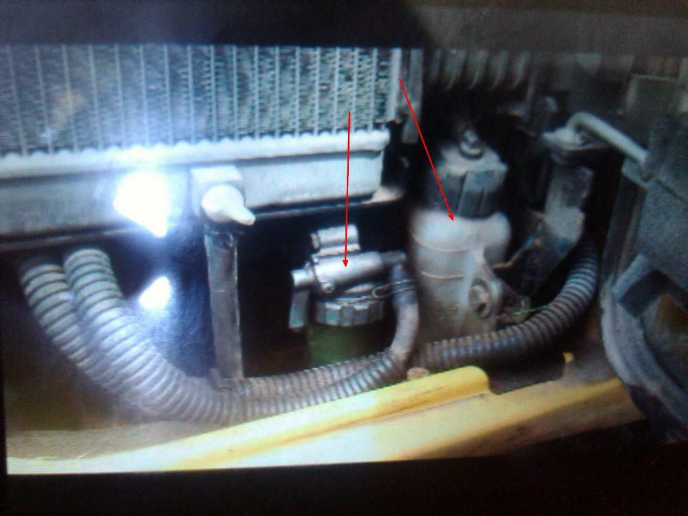

Mam bager Komatcsu PC16. V pravo pri chladiči je nejaka nadržka /momentalne prázdna/. Čo tam patrí? Je tam aj nejaký filter asi naftový. Načo služi? Dík všetkým za rady.

04. jún 2015 22:57:53
Je to naftový filtr s kohoutem hrubých nečistot a měla by tam být hrubé síto.

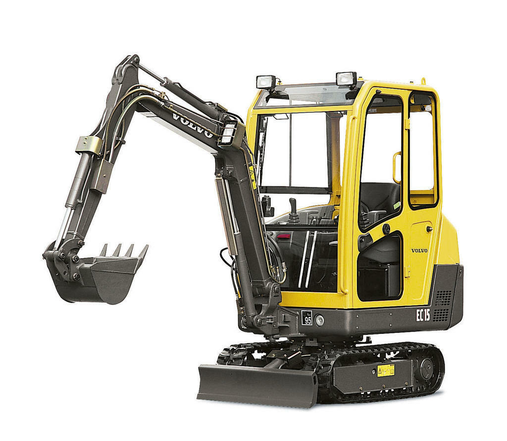

Hezký den, koupil jsem Volvo EC15 a mám jeden problém na hydraulice. Když zajedu do země, při větším zatížení se pohyb z nedostatku síly zasekne, stačí ale pohnout druhým joystickem (např. trošku zavřít lžíci) a najednou je síla zpátky. Stejně tak mi nejde na pravém joysticku zároveň zvedat rameno a zavírat lžici. Netušíte co to může být? Děkuji za odpověď.
Volvo EC15
