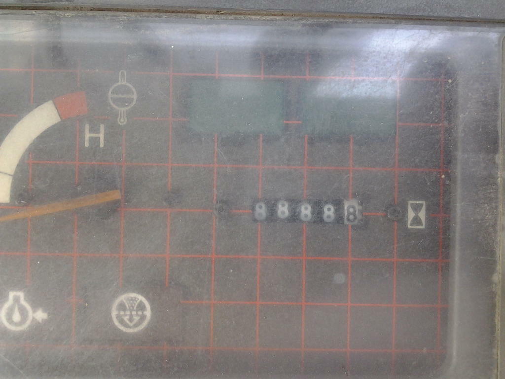

8.8.2014 a pocet mth....

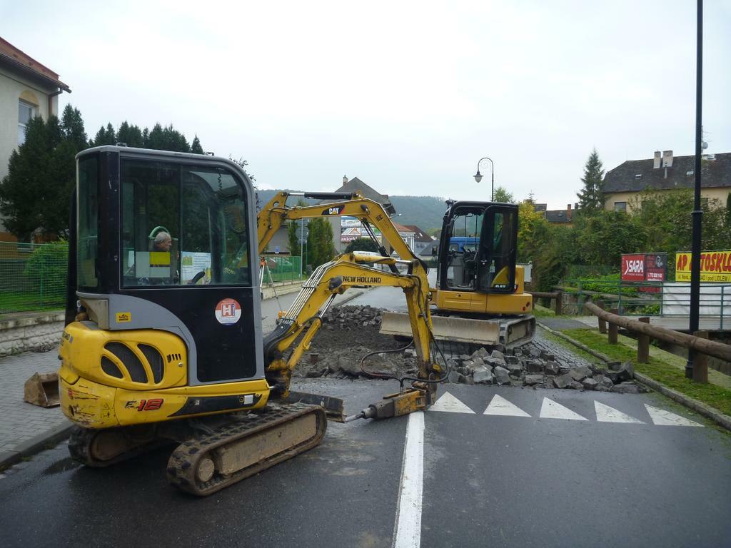

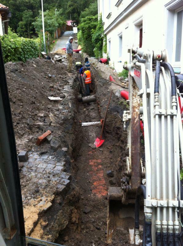

Něco pro p. Širokého.... ze stavby kruhového objezdu v Lipníku nad Bečvou (Na Horecku)

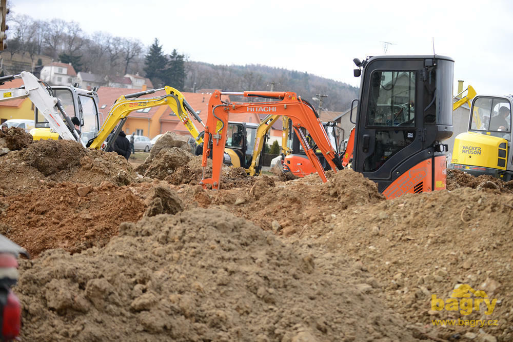

Už jste někdy viděli takovou značkovou všehochuť minirypadýlek pohromadě, jako my dnes v Modřicích? (Kubota není tak špinavá proto, že by snad byla čuně, ale protože jsme s ní ryli, abychom pro Vás mohli napsat recenzi, na kterou se můžete těšit na bagrech.cz happy )
