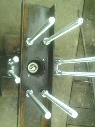

Tak trochu je...íčko oprava napínání pásu CAT 318 C

Zdravím,teď už to nebezpečné nebylo,ale když jsme rozpalovali starou matku,to byl mazec.Naštěstí bez úrazu! Jedná se o pružinu co je našroubovaná na vodící,napínací kolo pasu na CATu 318.Při montáži jsme potřebovali pružinu stlačit o zhruba 15 cm! Museli jsme napínání přetěsnit,unikala vazelína a pás byl věčně volný.Vše se povedlo,nějakou korunu jsme ušetřili a bagr už zase jede.Pěkný den...

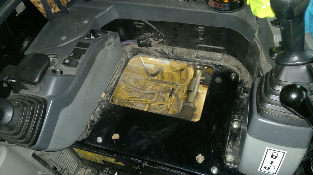

Hledání úniku oleje v prostoru někde pod kabinou

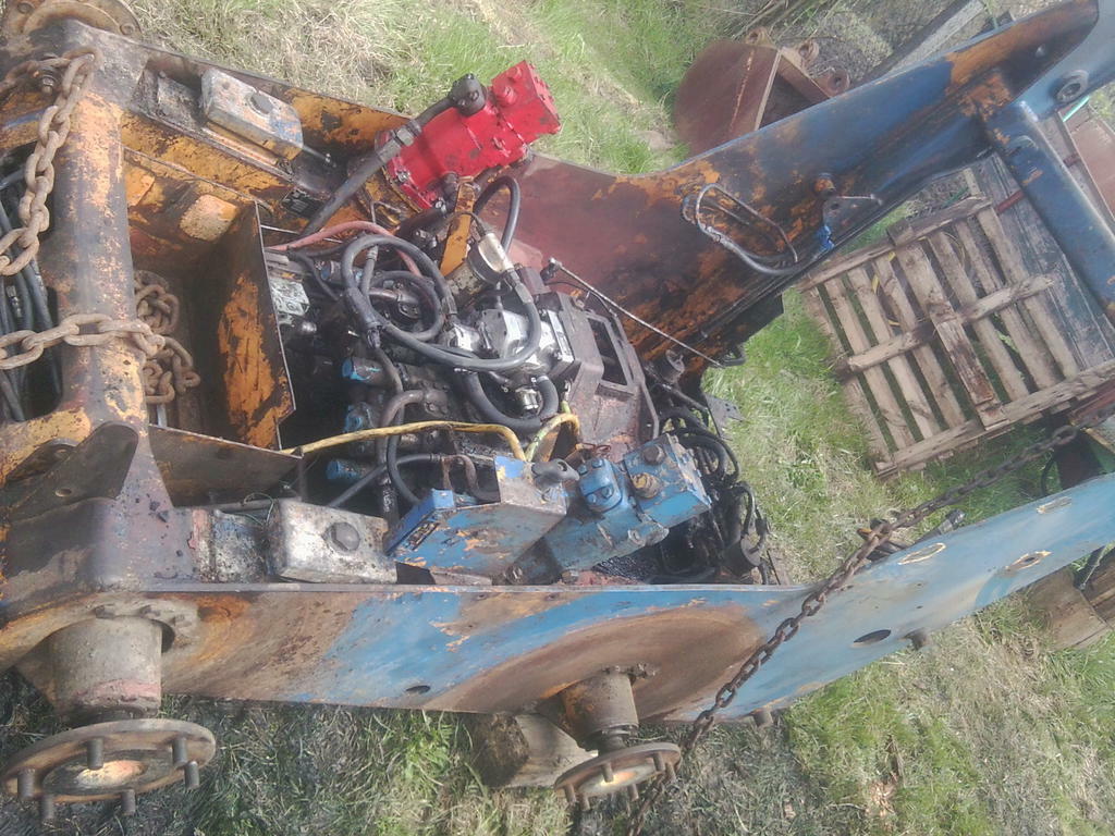

...na prckovi nám praskla hadice tak brácha rozdělal skoro celej bagr peklo...

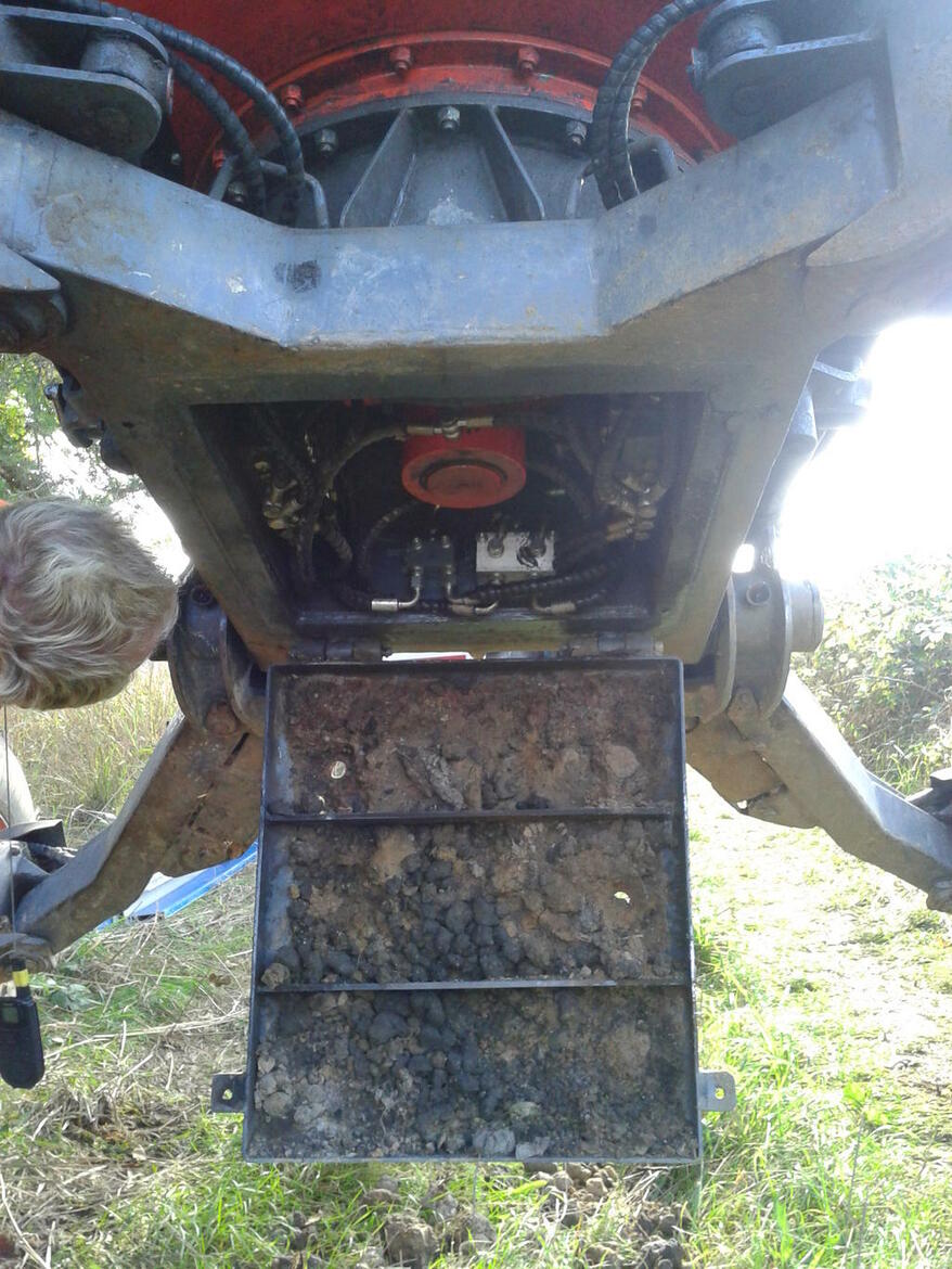

Neuson
Kráčejicí BAGR
Euromach
Kaiser
Neuson

Tak ta rozrta na toho neusona je fakt dobrá,tady někdo vede heslo až na doraz
Roman N
Roman N
Příspěvků: 213
30. september 2014 20:52:49
a to ještě jezdilo? však to nemohlo zabrat ani na rovině, jízda jak s Broytem?
