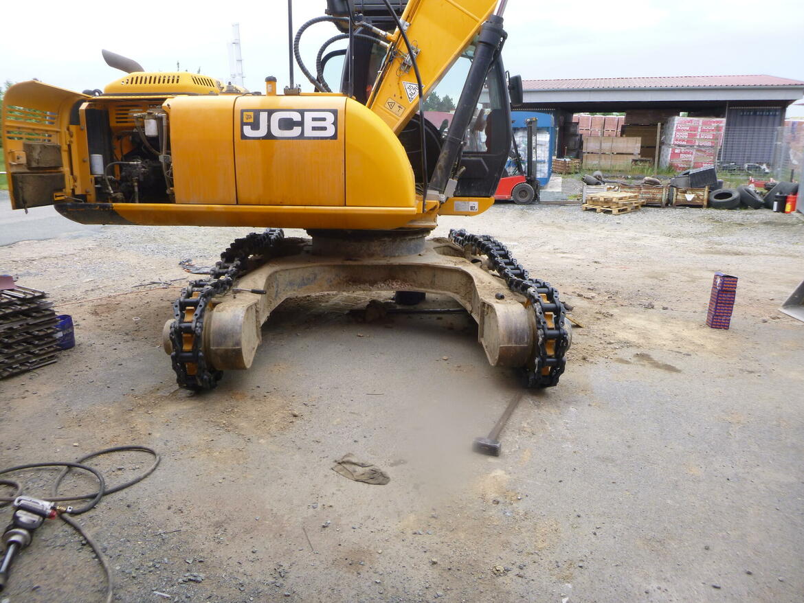

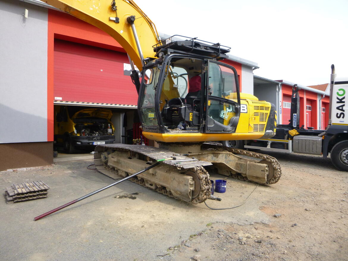

Výměna řetězů a turasových kol

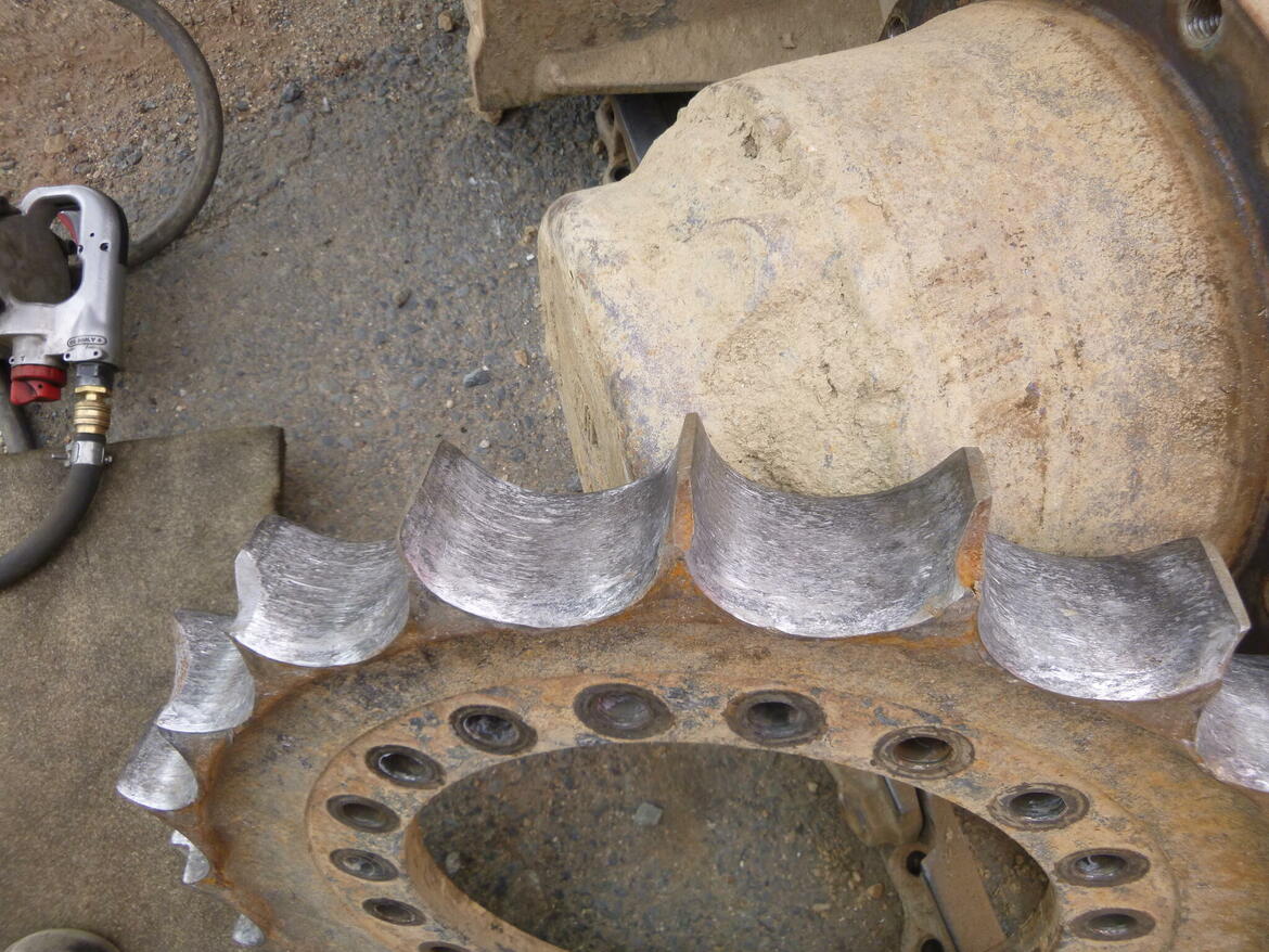

Jedna strana už je dole

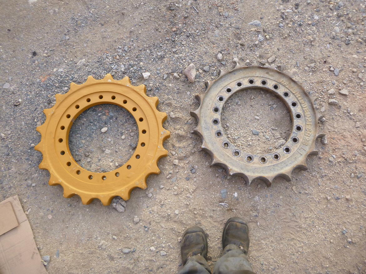

Zuby už byly po smrti

Naháč

I neozbrojené oko laikovo pozná rozdíl

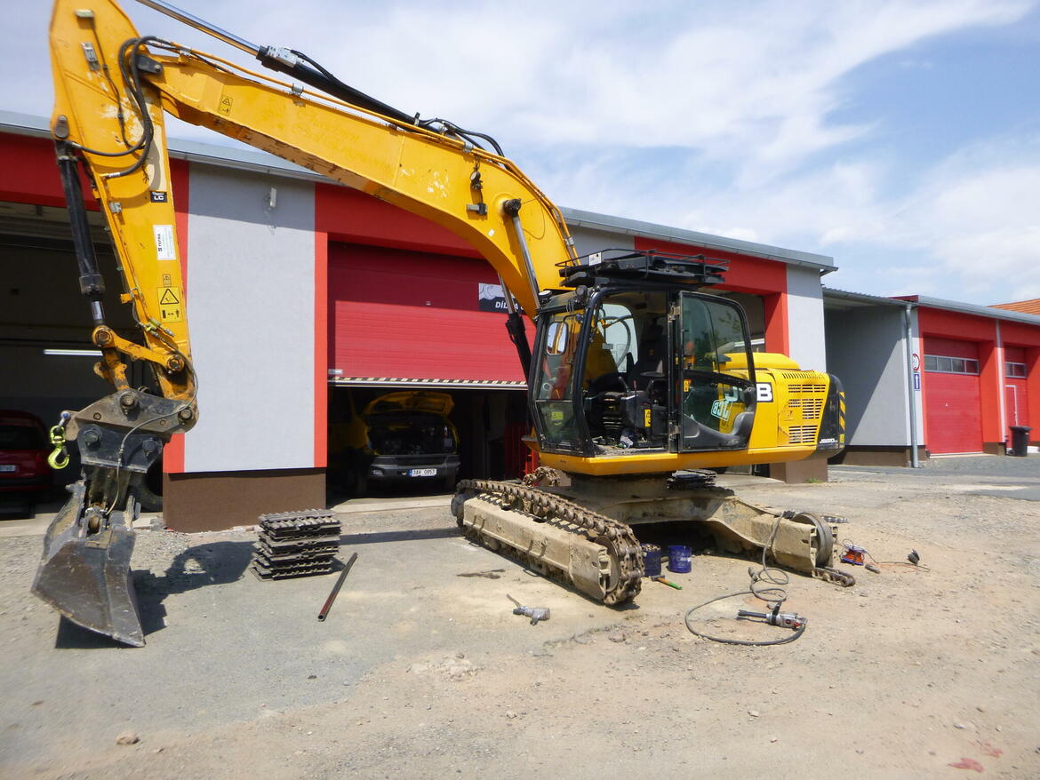

Už je to veselejší pohled

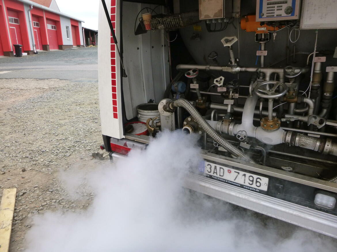

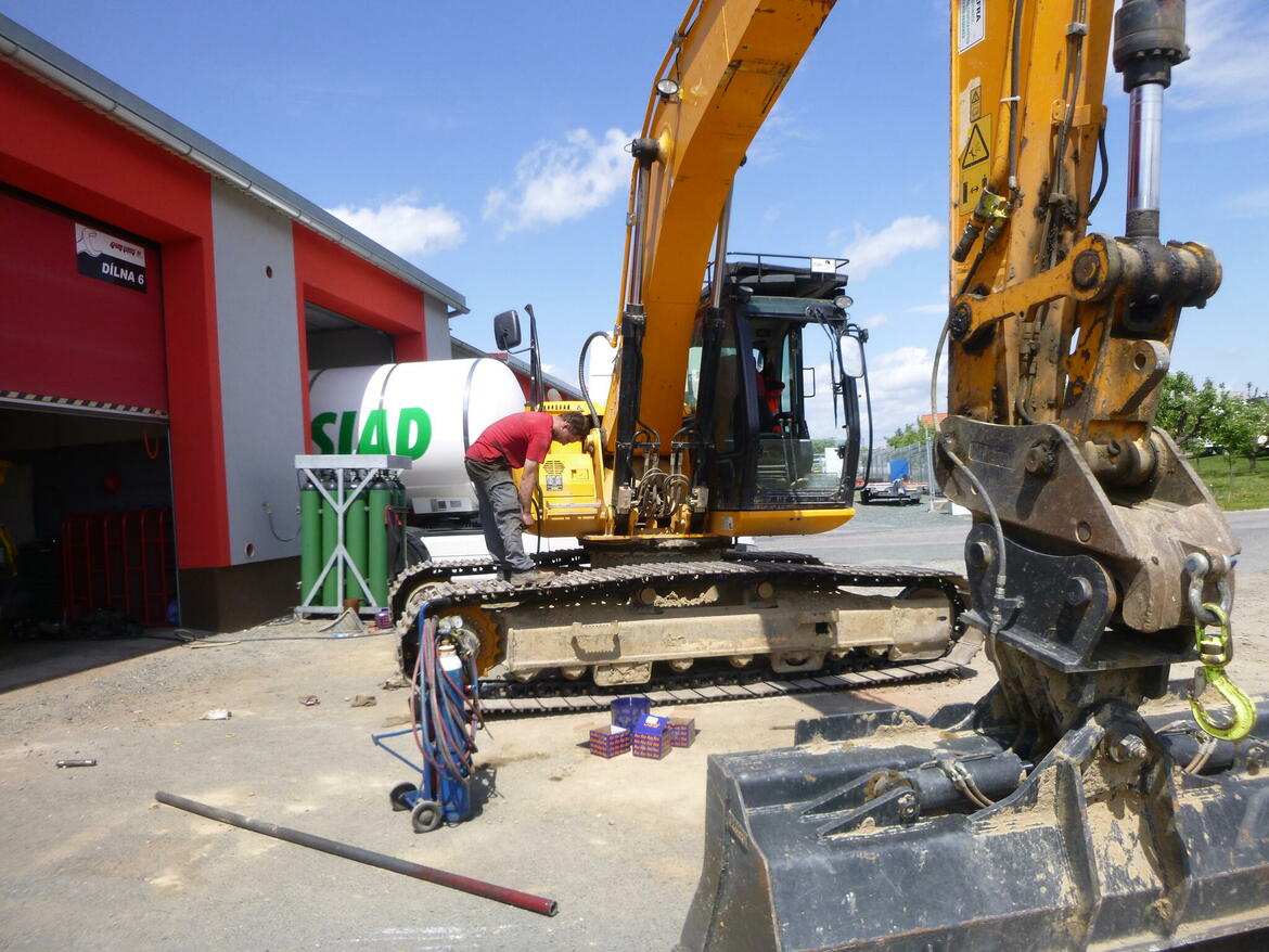

Chladíme spojovací čep v tekutém dusíku. Bohužel i -170°C bylo málo a museli jsme oka ještě nahřát na cca +400°C, pak už to šlo jak po másle

Ještě závěrečné dotažení ploten

A může zase vyrazit do světa

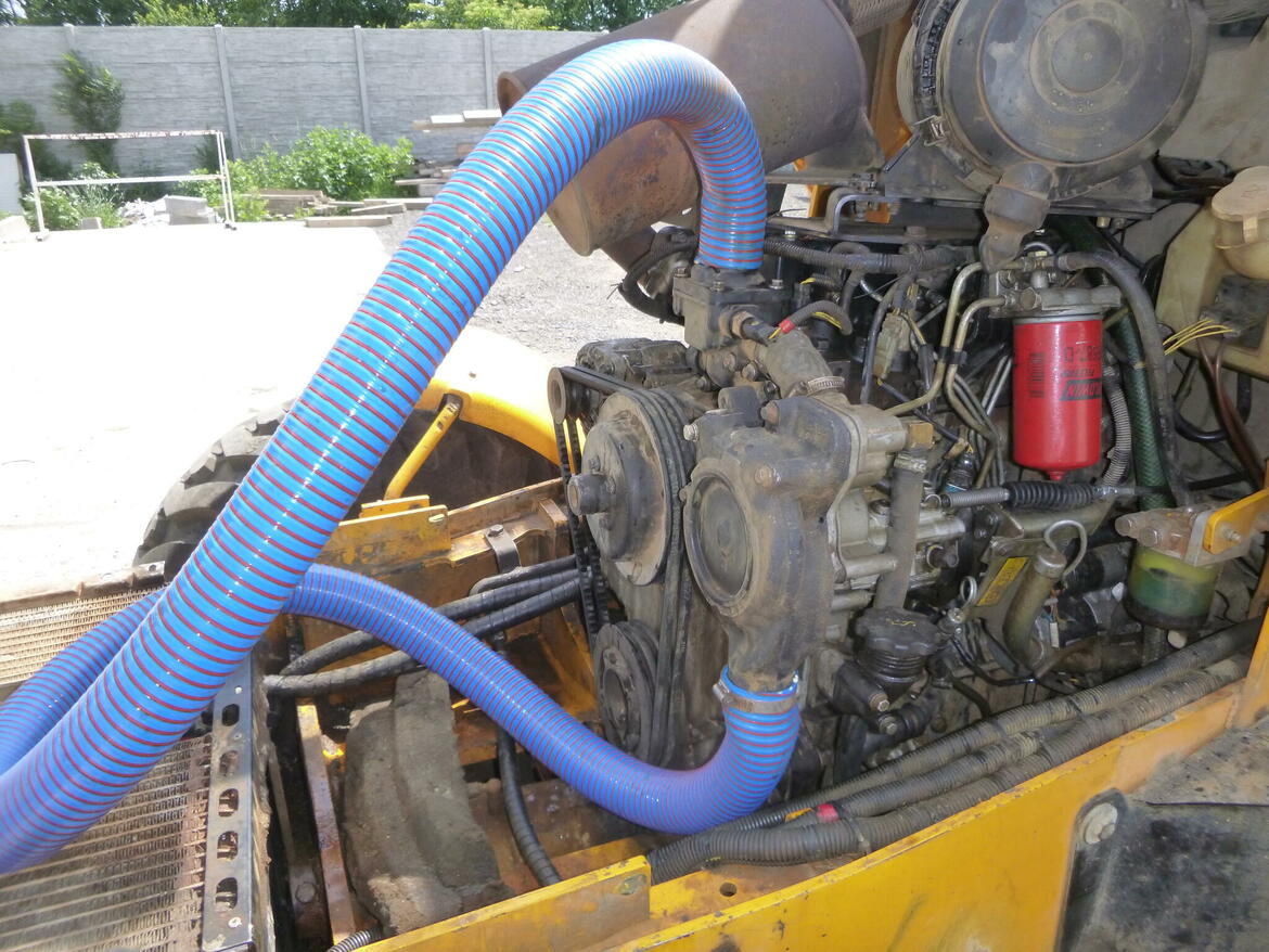

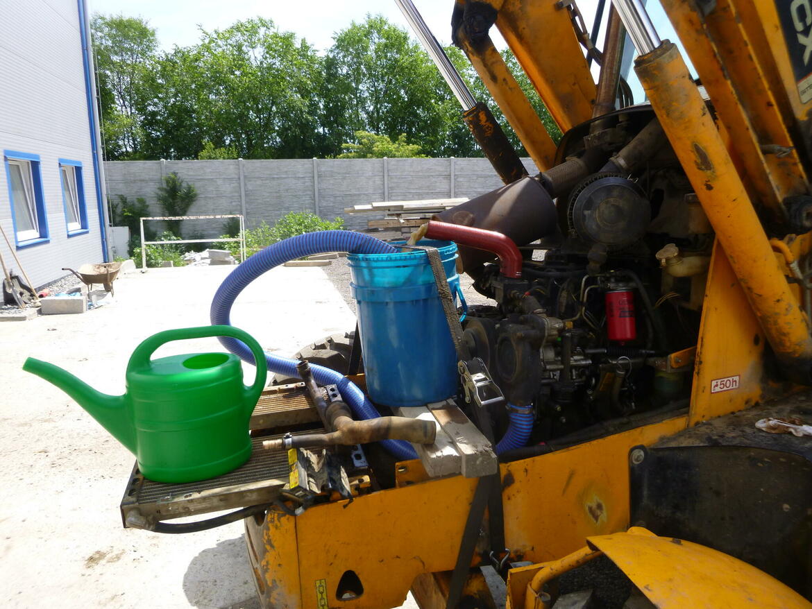

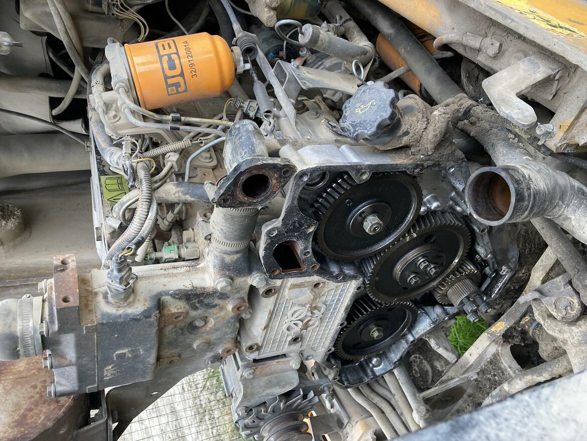

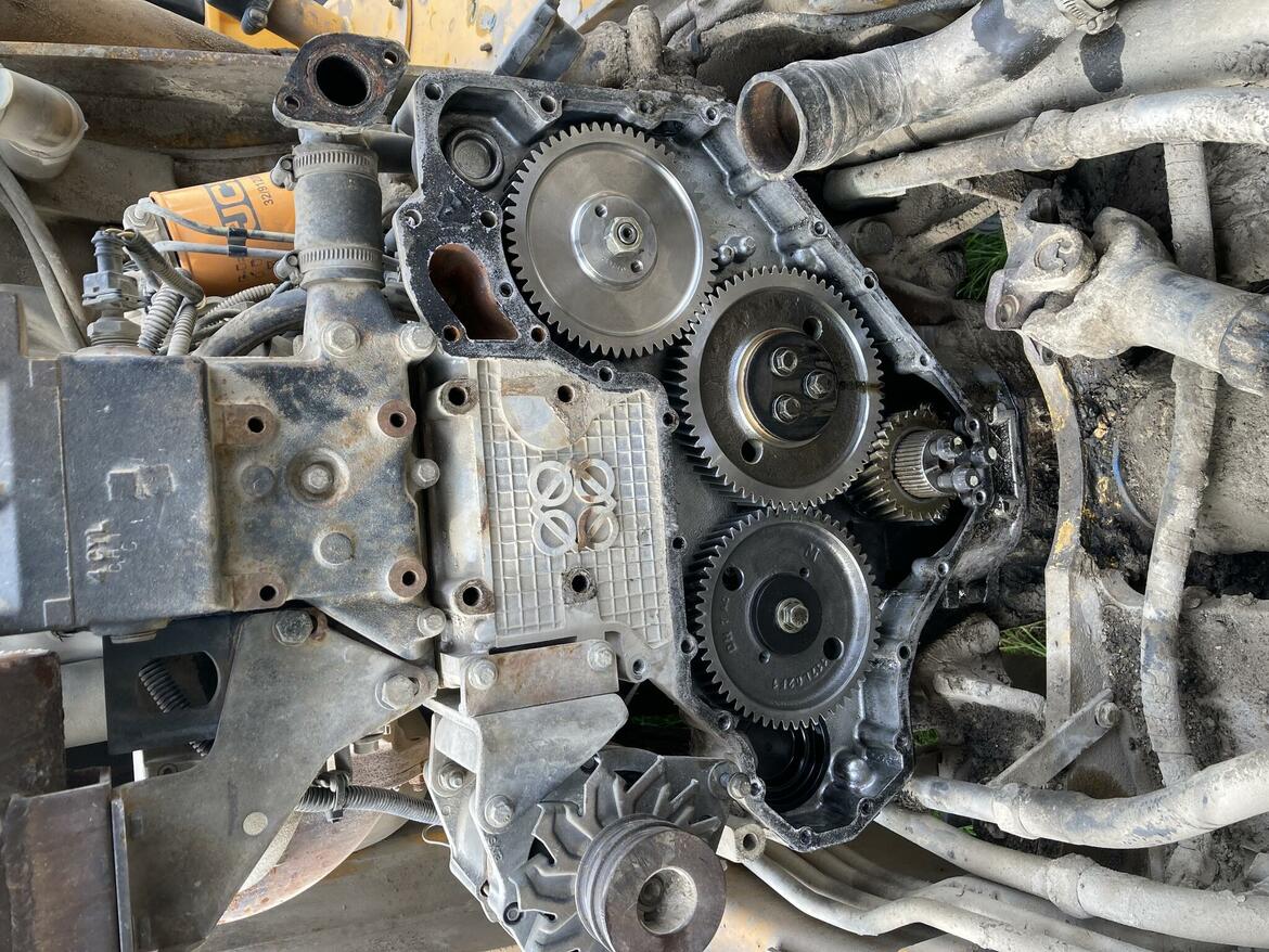

Zkouška vodní pumpy a termostatu

Koloběh vody v motoru

Mám stejný motor. Loni výměna rozvodových kol.
