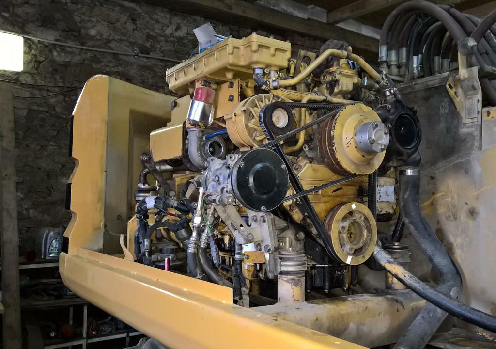

30. marec 2016 21:44:50
Komplet přetěsněno, seřízeno happy .. Popíno: Co repase čerpadla na Slivenci?

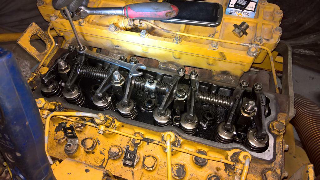

2000mth

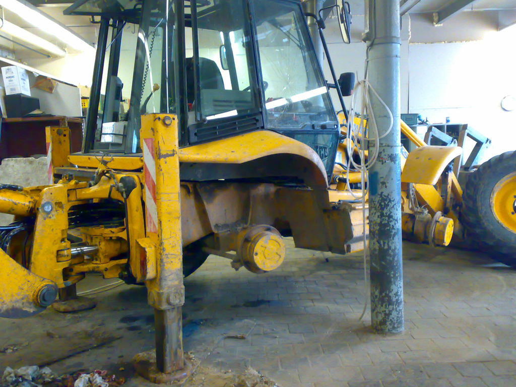

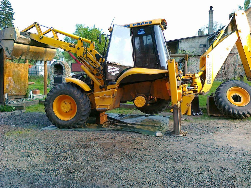

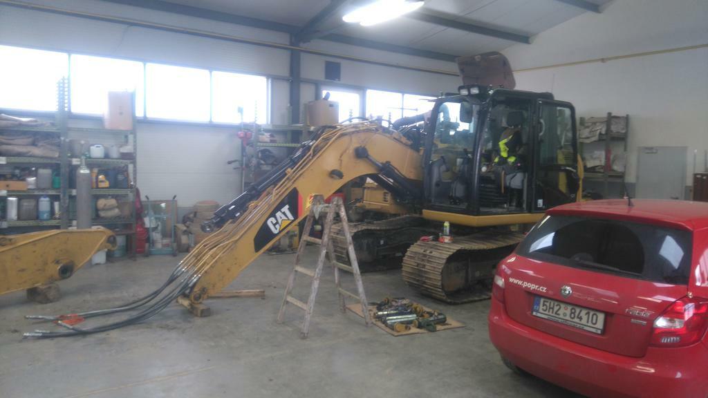

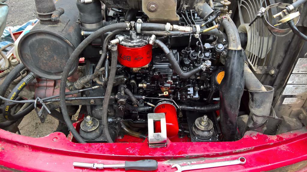

VéTrojka Yanmar po Go
17. apríl 2016 20:59:52
A již si vrčí happy happy
21. apríl 2016 09:17:06
Honzo co se ti pokazilo řekl bych ,že by nové čepy? To brzo 2000 MTH.
Honza Mešejda
Honza Mešejda
Členem od: 15. 07. 2009
Příspěvků: 383
21. apríl 2016 22:40:00
Kompletní výměna všech pouzder a hlavního čepu.

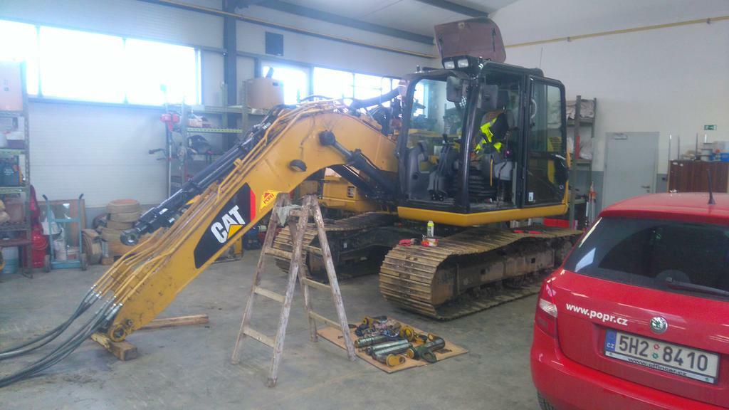

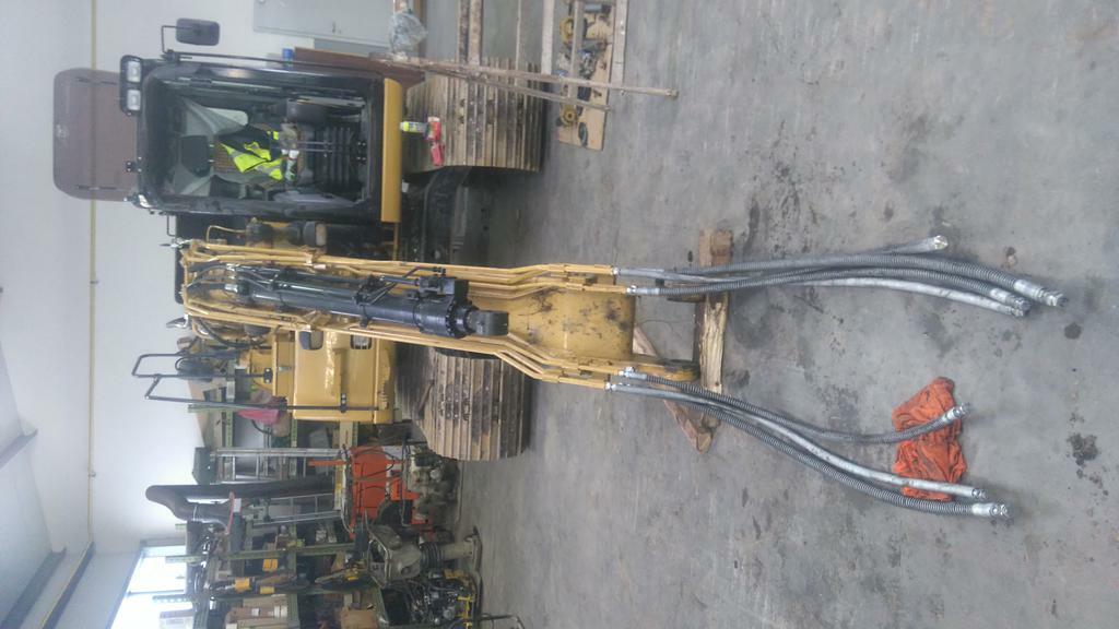

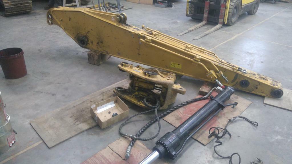

24. apríl 2016 07:15:10

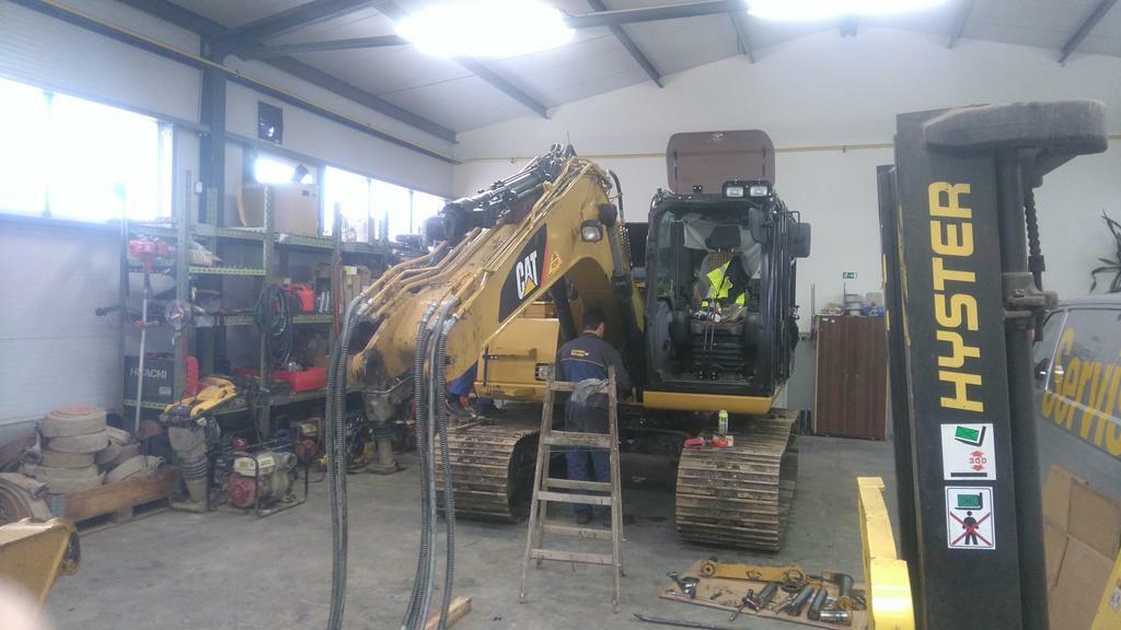

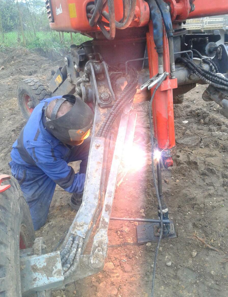

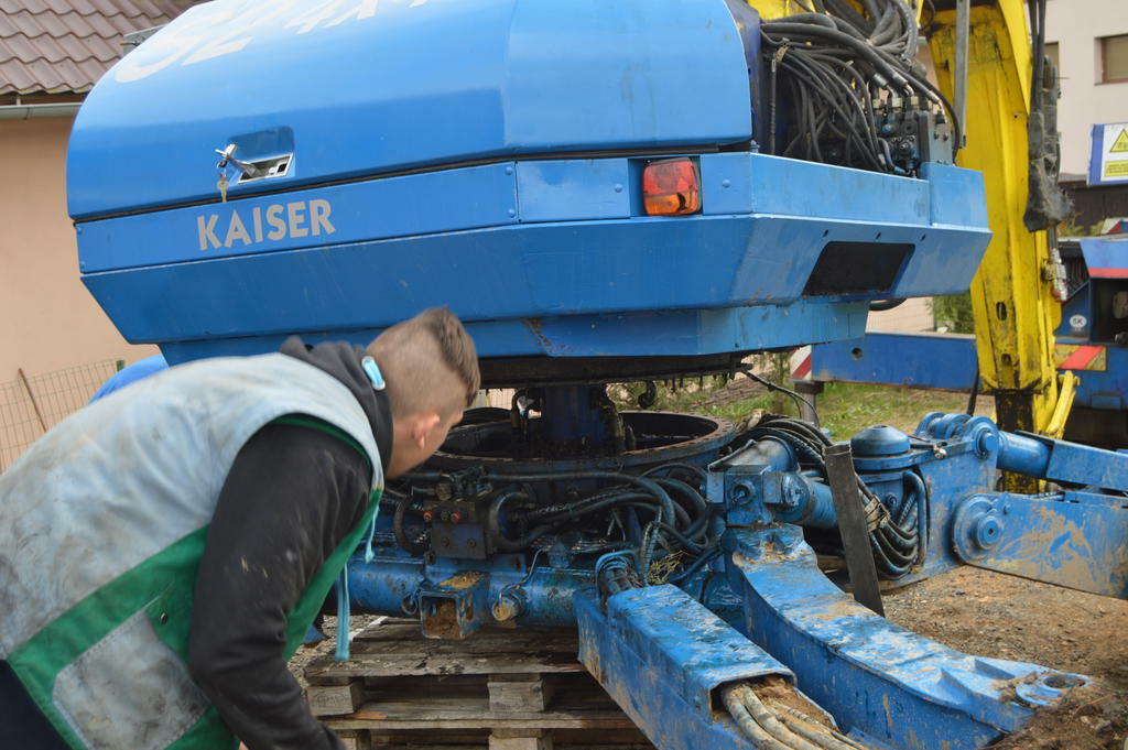

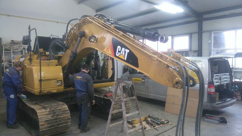

Kráčející bagr - Pístnice praskla.
Kráčejicí BAGR
Euromach
Kaiser
Neuson
TEL: 603464619
http://www.sh-elektro.cz
Členem od: 09. 12. 2007
Příspěvků: 257
24. apríl 2016 07:15:42
Oprava poruchy.
Kráčejicí BAGR
Euromach
Kaiser
Neuson
TEL: 603464619

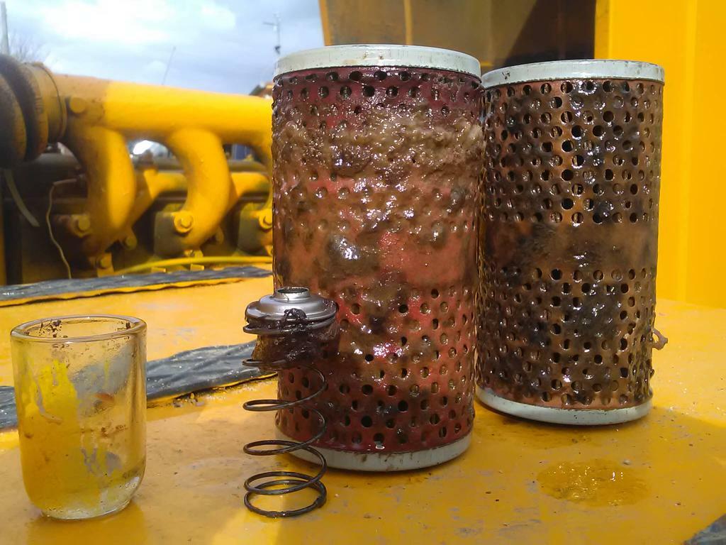

Nařízení EU o povinném přidávání biosložky do motorových paliv v praxi.

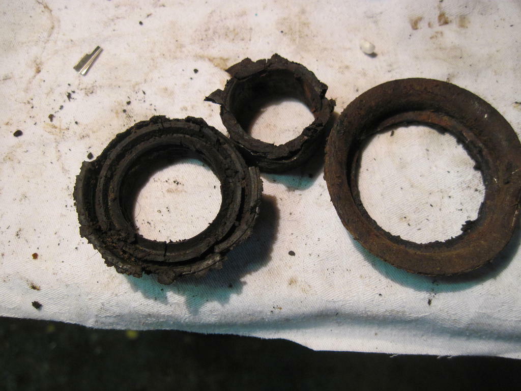

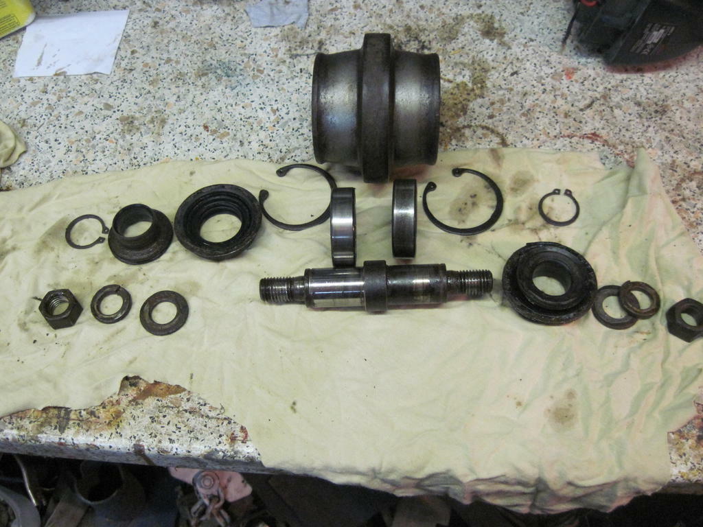

Po projetí vodou, jsem podcenil , výmněnu tukových náplní v pojezdech a po 2 letech prostě šrot .Na Schefa hr 02 žádné díly do pojezdu nejsou, jenom komplet kola. Řeším to po svém, pomocí ložisek skf a dvojitých gufer
Michail Medvěděv
Michail Medvěděv
Členem od: 27. 12. 2014
Příspěvků: 71
07. november 2016 17:36:47
ložiska byla tak ojetá, že málem vypadla i s klecí

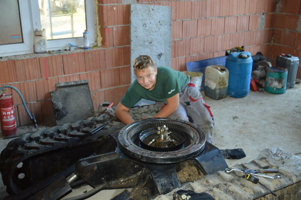

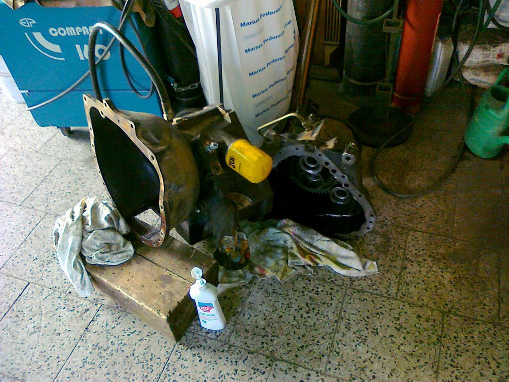

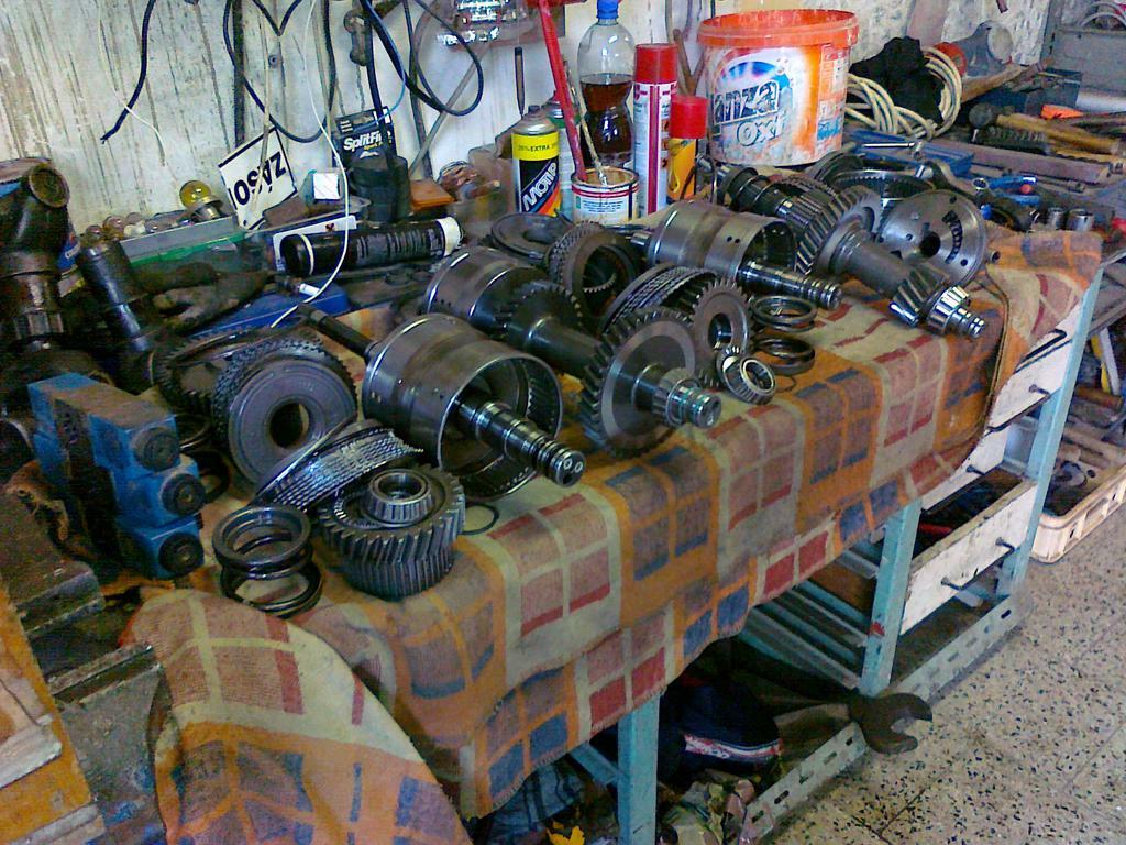

oprava převodovky
Milan Kopecký
Členem od: 14. 03. 2010
Příspěvků: 30
25. december 2016 16:17:55
převodovka
Milan Kopecký
Příspěvků: 30
25. december 2016 16:18:31
převodovka
Milan Kopecký
Příspěvků: 30
25. december 2016 16:19:19
Menší go před
Milan Kopecký
Příspěvků: 30
25. december 2016 16:19:43
po

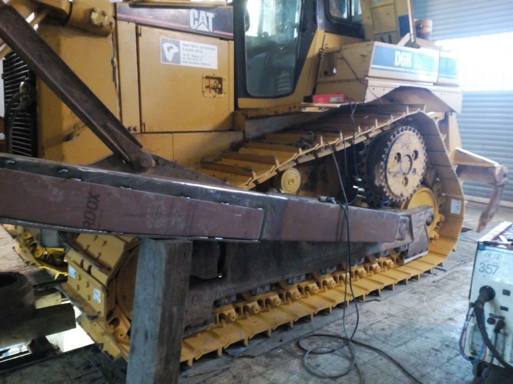

Renovace kladiva
02. marec 2017 14:02:00
Proč to přeplátování je z Hardoxu?V tomto místě dochází k otěru materiálu
02. marec 2017 14:30:47
Jo v původním materiálu byly již prošoupané díry...
02. marec 2017 14:38:03
taky jsem se na to chtěl zeptat, protože co se týče pevnosti jsou vhodnější materiály

04. marec 2017 15:46:52
Zaujalo mne to svařovaní na prasknuté hlavě pístnice u kráčivého bagru.
Chtěl bych se jen zeptat, co na to svařování říkala těsnění ???
Pokud totiž ihned po svařování těsnění řeklo - no nic, jdu do kopru, pak stejně bylo lepší sundat celou pístnici a svařit na dílně i s novým přetěsněním - po svařování.

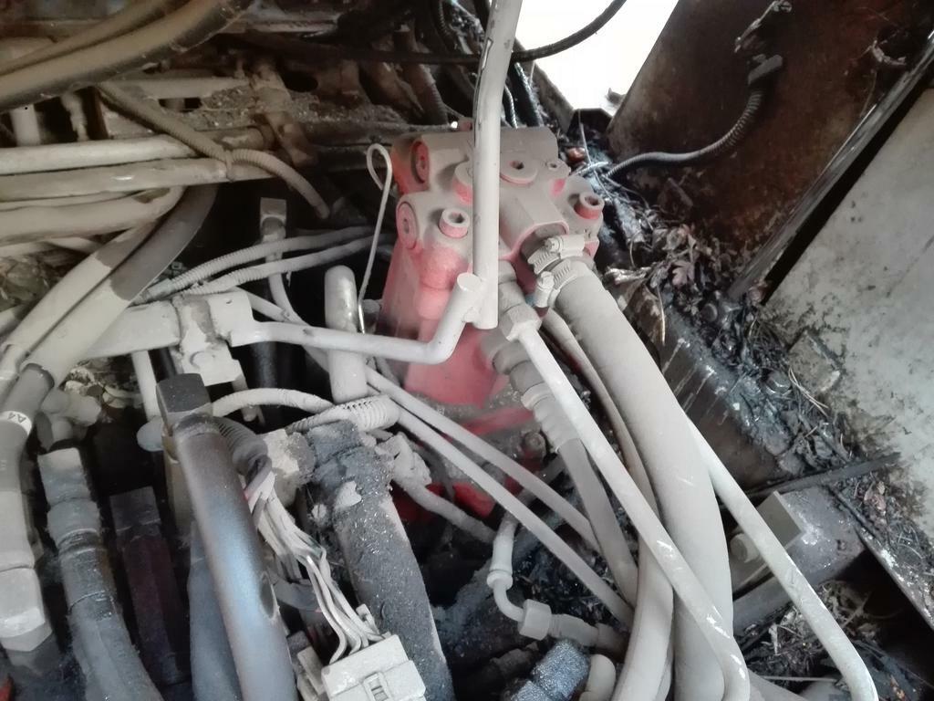

04. marec 2017 21:52:43
Po odklopení kabiny u Takeuchi 025 jsem si všiml u hydromotoru měrky na olej. Můžete mi poradit kde olej vypustit a jaký nový olej tak nalít? Díky
Tak olej už jsem našel API GL4-5 80W90. Kouknu se ještě po výpušťáku..
