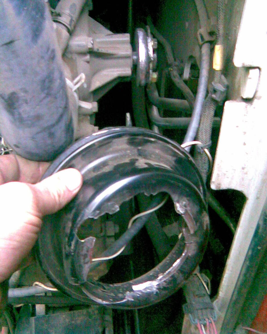

Noo Lůůďooooooooo tedaaa big-smile To se ptaš ty nebo tvuj tatík big-smile .......... a ono se to urvalo ? To neznam takovej jev co se samo urve .......... A ještě by mě zajmalo to si byl s celím bagrem na tetrrametu nebo si ten dil vymontoval big-smile A že by ti nechtěly vyměnit ten díl to je nějaky divny neeeeeeee. Noo předpokladam že je to plast ne nebo že by ne ? Tak řekni tatikovi at si to necha zpravit tam kde svařujou plasty a nebo at si kupí novej dil big-smile

na terrametu sem byl s celým bagrem ale nevymění to taky mi to bylo divný když je to originál jcb tak by to měli vyměnit sad

Osobně bych takovou kosmetickou vadu neřešil nějakej ten plastík.Myslím že jsou důležítější a funkčnější věci na stroji než prasklí plastíkhappy

jenže jak je to urvaný tak třeba když vylejzáš tak o to zavadíš a utrhneš to celý happy

Je divné že by to Terramet nevyměnil. Co Vám řekli proč ne???

řekli že prej je to sice originál jcb ale že to nemaj na objednávku takže to mám sehnat jinde víc mi neřekli sad

Tak to chápu,když to je při nalézání do stroje.Tak přeji hodně úspěchu při shánění dílu,osobně bych to vymontoval podložil ze vnitř plechem a snýtoval,nějakou dobu by to vydrželohappy

no zkusím to tak udělat ještě nějakou chvíli to vydrží ale to stejně jednou příde abudu to muset vyměnit takže sem chtěl radši hned ale zatimto udělám jak ste řekl děkuju za nápad a zatim budu schánět ten díl no happy

Já osobně byh to nechal svařit jestli to jde,bude to levnější.Jednou sem chtěl na 3cx boční dekl u motoru a když mě pán volal zpátky tak mě hned na začátku telefonátu řekl pane Sobotka posadte se ten dekl by stal pomalu 30ti a musel by se obědnat,tak sem poděkoval nechal to opravit happy

no asi jo asi to bude lepší to nechat svařit než to shánět a je taky možný že to neseženu tak to radši svařim happy ale děkuju vám za radu happy

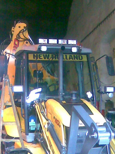

15. marec 2012 20:43:24
Světelná rampička happy
15. marec 2012 20:58:32
Pěkná rampička...a co větve? no strach?
David B
David B
Členem od: 08. 12. 2011
Příspěvků: 10
15. marec 2012 21:18:36
Tak to ukaze cas big-smile ,kazdopadne svetla zadne profi extra drahe,proste obyc univerzaly.Takze kdyby neco,tak misto krabky cigar poridim nove happy

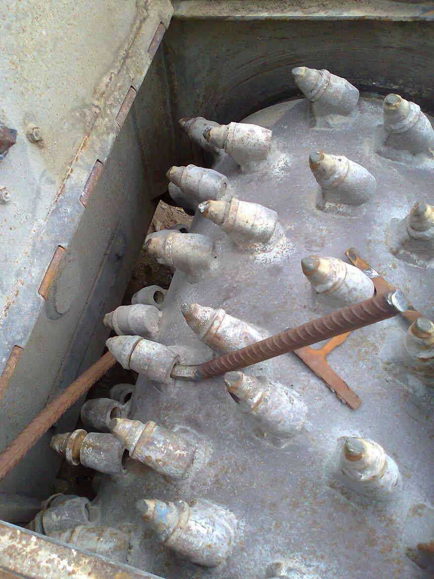

Nazdárek pánové,taky pořád něco ladím jelikož se firma ještě moc nerozjela a tak se plácám na podniku.Dneska jsem vy táhl frézu tak říkajíc z kopřiv a jal sem se měnit bity a odpoledne sem ji ještě odrbal kartáčem že bych ji zítra hodil štětcem do laku když má bejt tak hezky.

Mohu poradit z praxe,že při opravě plastových dílů moc nefunguje svaření horkovzdušnou pistolí s přídavkem tavidla v místě praskliny.Tato oprava vydrží do doby nových mrazů,kdy plast přestane být pružný a praskne to vedle.Mnohem efektivnější je zalaminování v zadní časti,která není vidět a roznese se do větší plochy plastu.A laminovací soupravu seženeš v každé lepší prodejně barev.

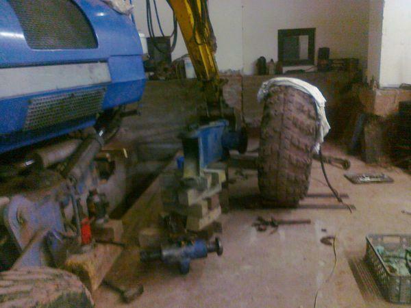

17. marec 2012 20:10:20
montování nádrže.....

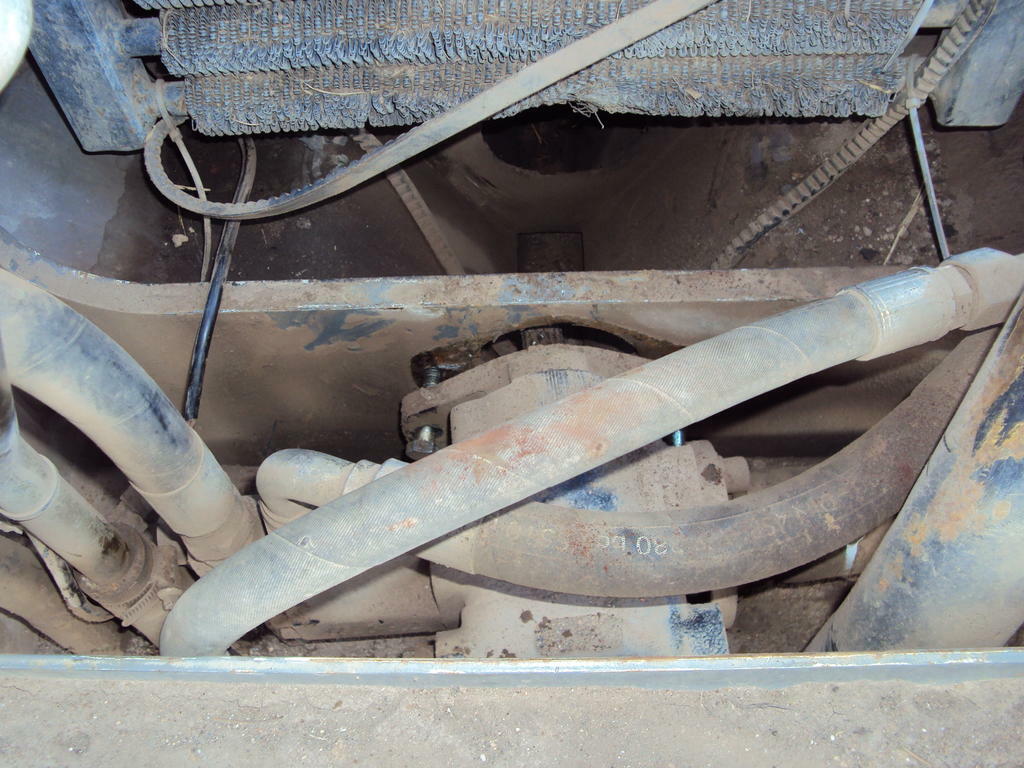

18. marec 2012 17:32:35

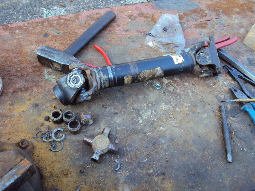

oprava kardanu pohonu čerpadla na MF 750

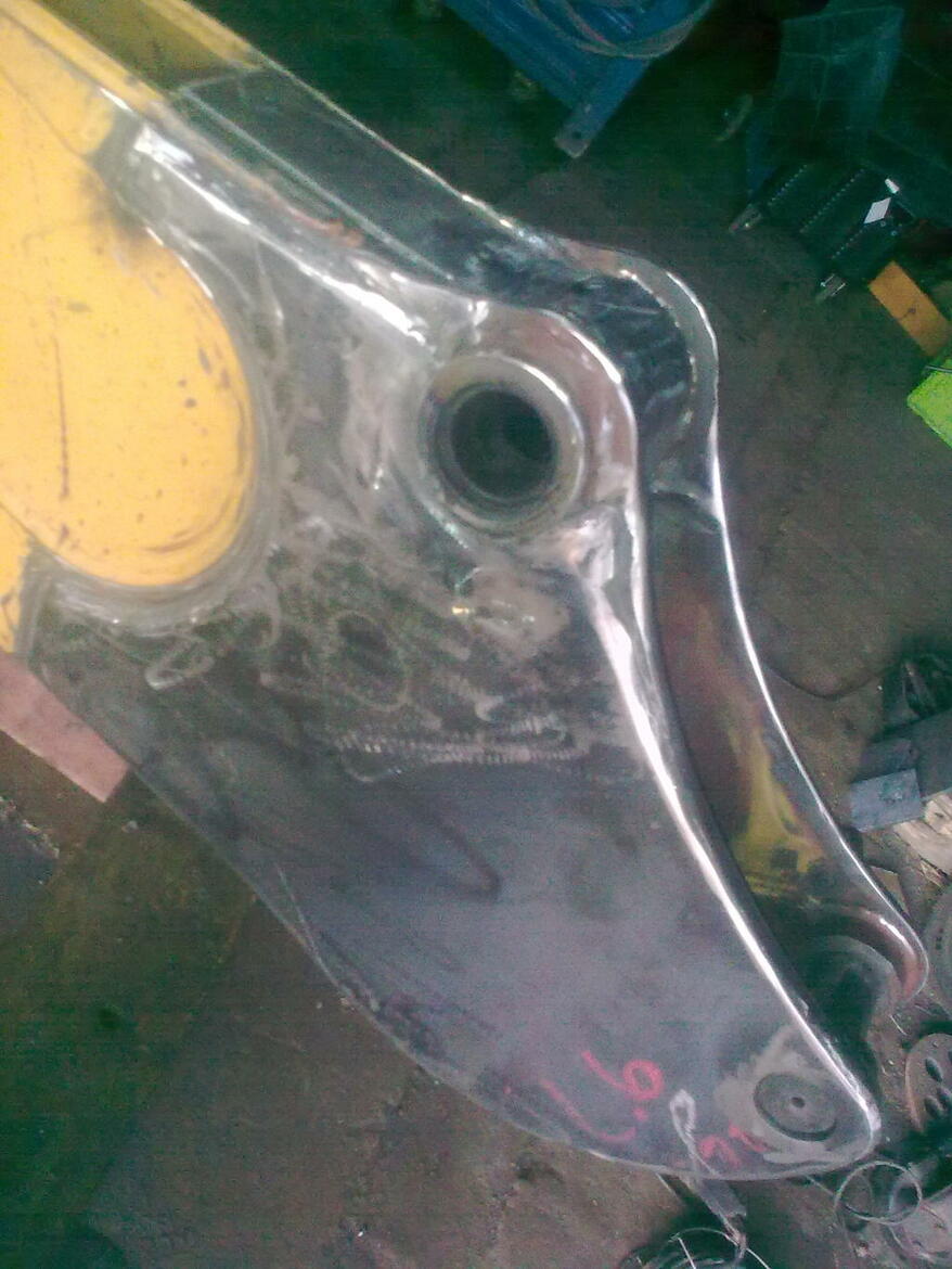

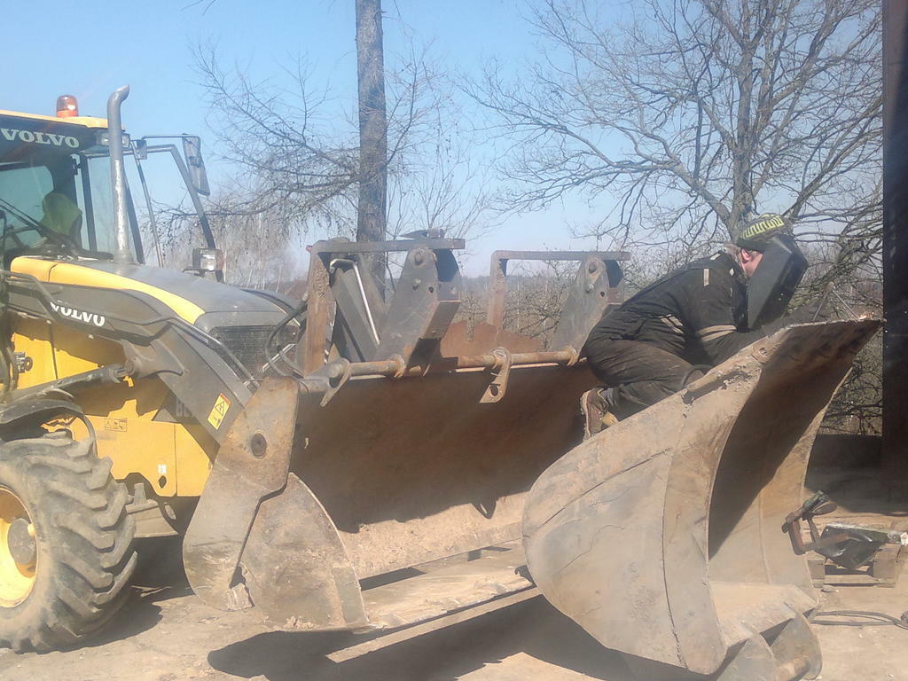

09. apríl 2012 20:31:39

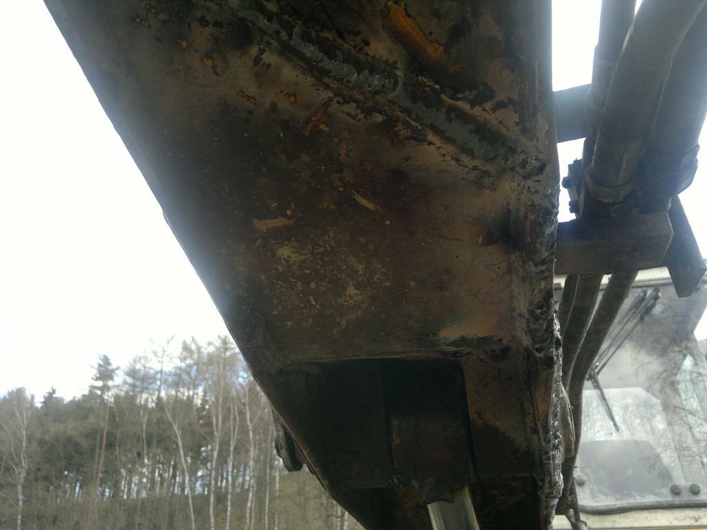

tak místo koledy jsem si s kamaradem opravoval lžíci na bagr. Místo včerejšího sněhu tu bylo opět krasne tak to byla jedna pohádka. Stačil jeden balíček EB 121 a lopata jak nová

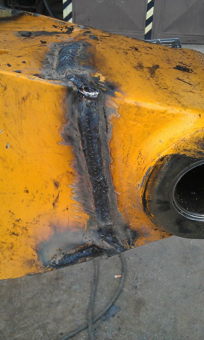

11. apríl 2012 19:40:49
úpravy svárů,montérek si nevšímejte big-smile
17. apríl 2012 23:25:36
a je to hotové a hurá do práce.........

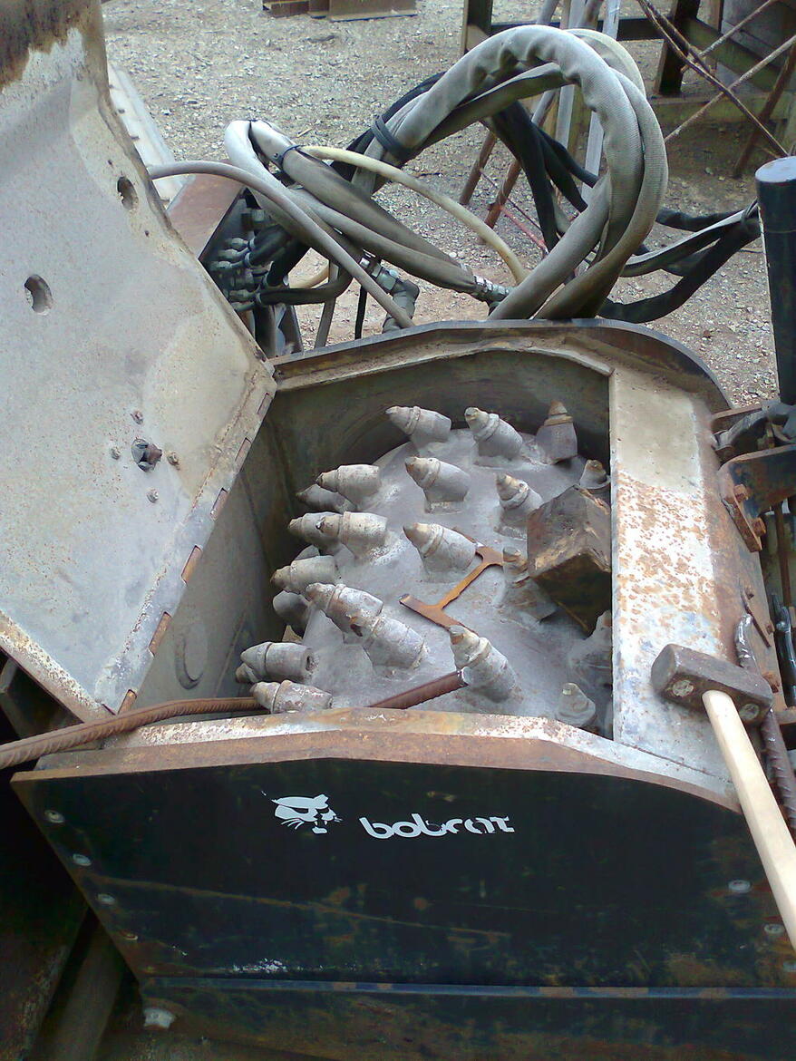

19. apríl 2012 22:10:39

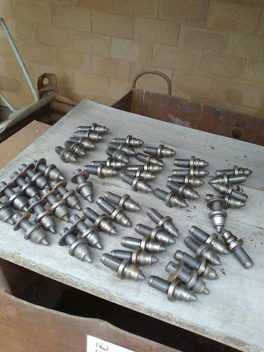

Ked sa jar opyta co sme robili cez zimu

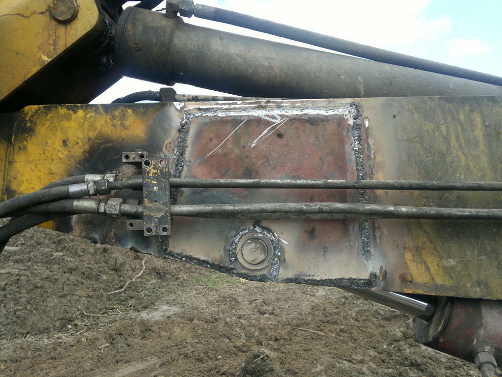

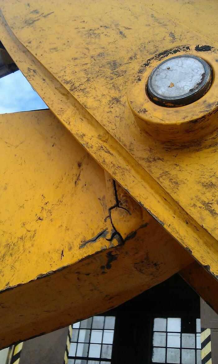

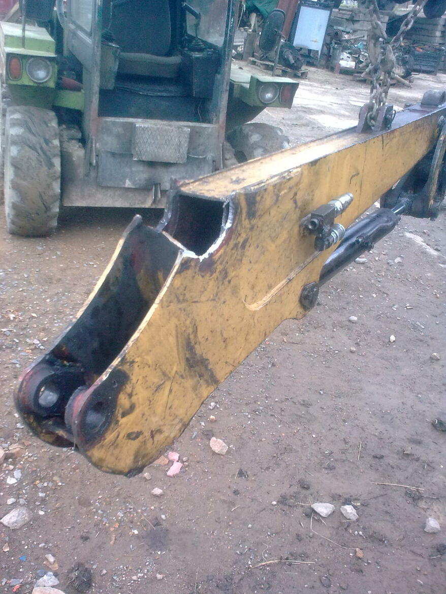

21. apríl 2012 12:54:57

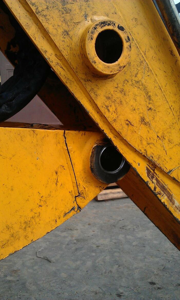

taky tam byla lehounká prasklinka a ramenu udělalo šuphappy
21. apríl 2012 12:55:32
v průběhu opravy...
