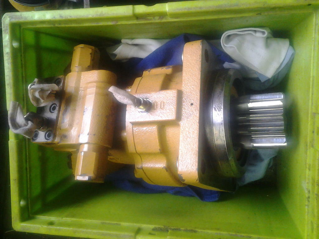

12. jún 2012 10:44:32

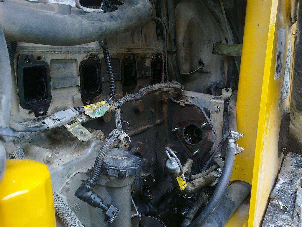

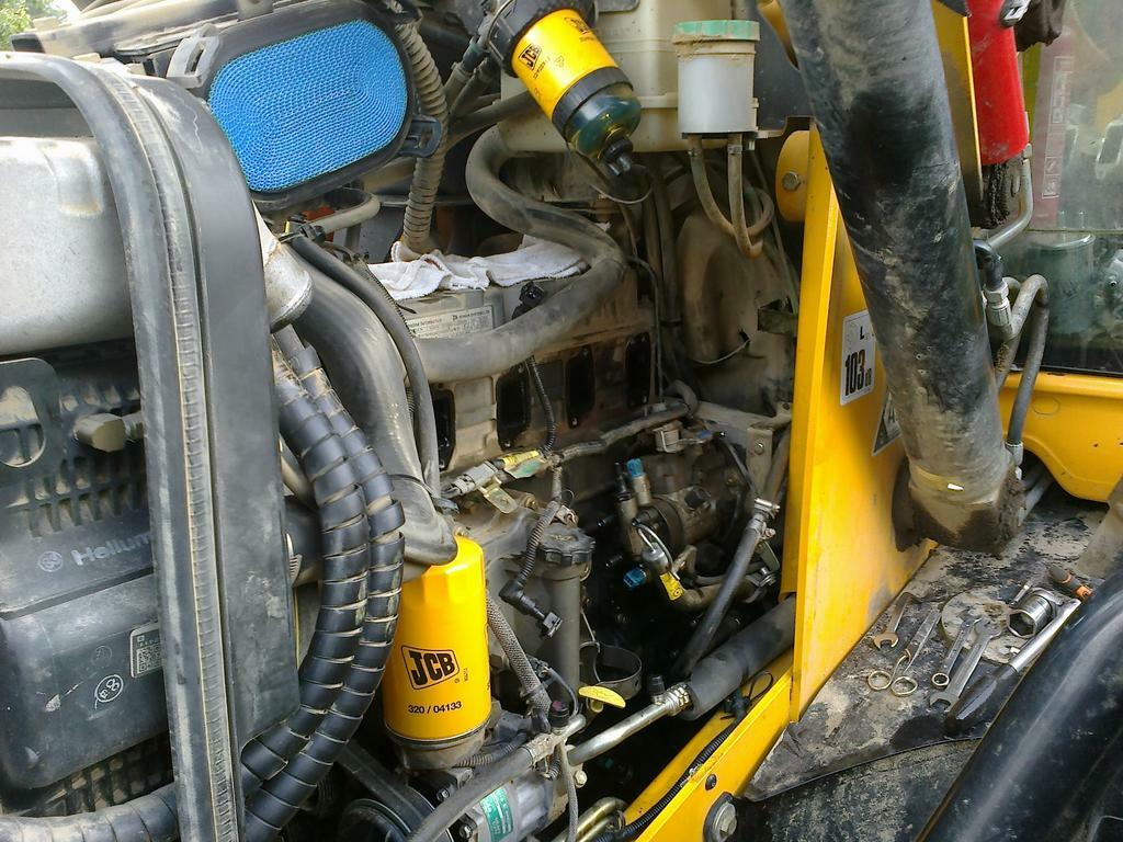

ahoj zas po dlouhe dobe tak se mi to zas vysralo bagr mi zacal celkem poskubavat a houpal se v otackach atak sem myslel ze je to v palivovim filtru pac sem mel prejeto asi 50mth od servisu tak sem si zanadaval jaky delaj srace ale ono ne zacala mi z toho chcat nafta tak jsem se zbalim a valil domu cca 30km ale nedojel sem zustal jsem viset v kopci takze sme bagr odtahli do nejblizsi vsi byla totiz v haji pomocna pumpicka na naftu a rupla v ni membrana coz ta se vymenila ale po nasazeni sme zjistily ze tece i vstrikovani cerpadlo takze parada takze ted mam sundane cerpadlo a ceka ho repase tady je par fotek

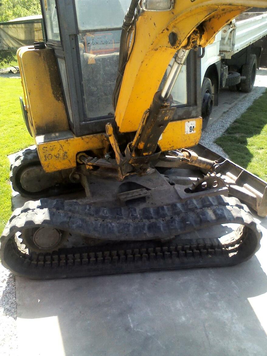

Máte někdo zkušenost s přetěsněním rozvaděčů na jcb 4cx ??? dá se to udělat doma, nebo lepší někam odvézt?

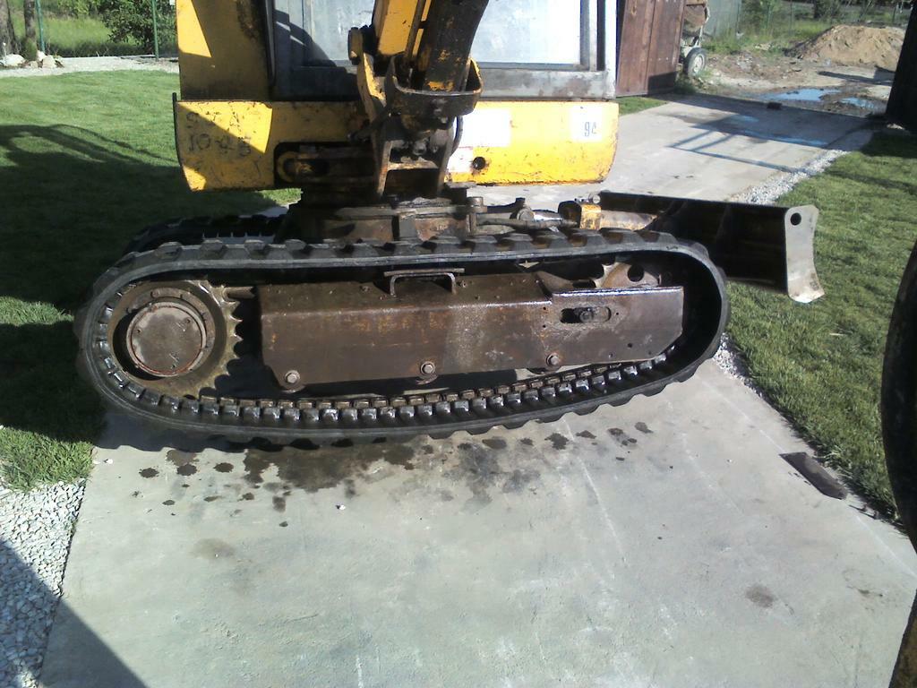

11. marec 2013 20:07:20

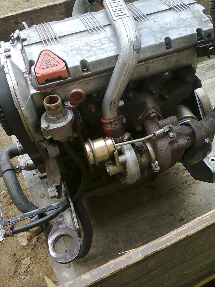

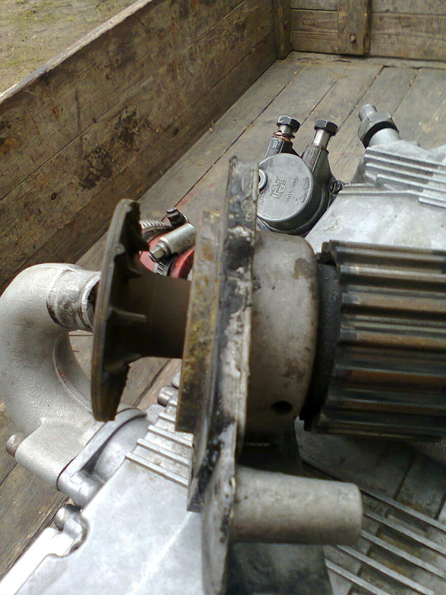

Zdravím. Ano jedná se o motor DEUTZ - LOMBARDINI. 4válec přeplňovaný výkon něco přes 26 KW. Obsah 1200 ccm.
Minibagr ZRH - 16. To víko jsme dělali vloni stejně , když jsem seřizoval ventily a nebyl problém s těsností. Je tam gumička
a tmel je na sichr.

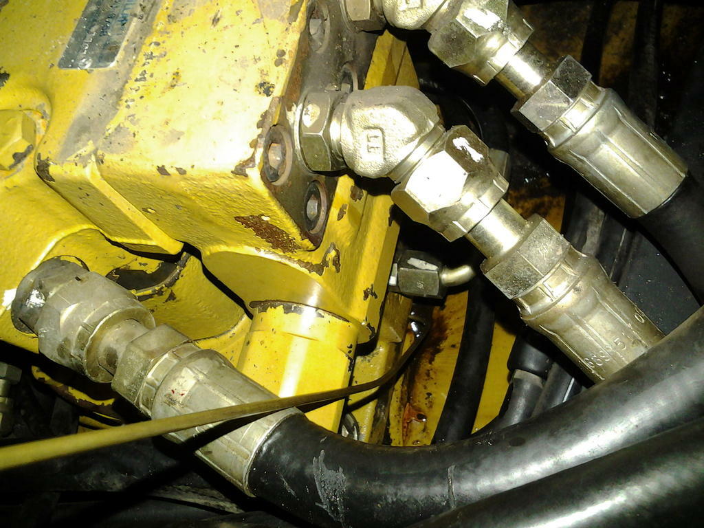

19. marec 2013 21:20:51

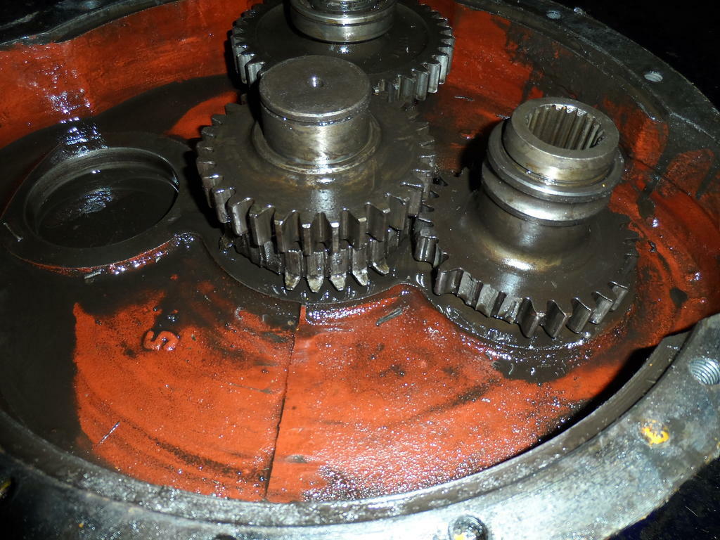

měl sem podobný problem na OK...prosakuje to z hydromotoru do převodu otoče skrze gufero,tedy pokud je to stejný....ta dirka by mělo být odvětrání převodu v kerym je převodový olej...na OKáčku tam bylo ještě takový kolinko...
