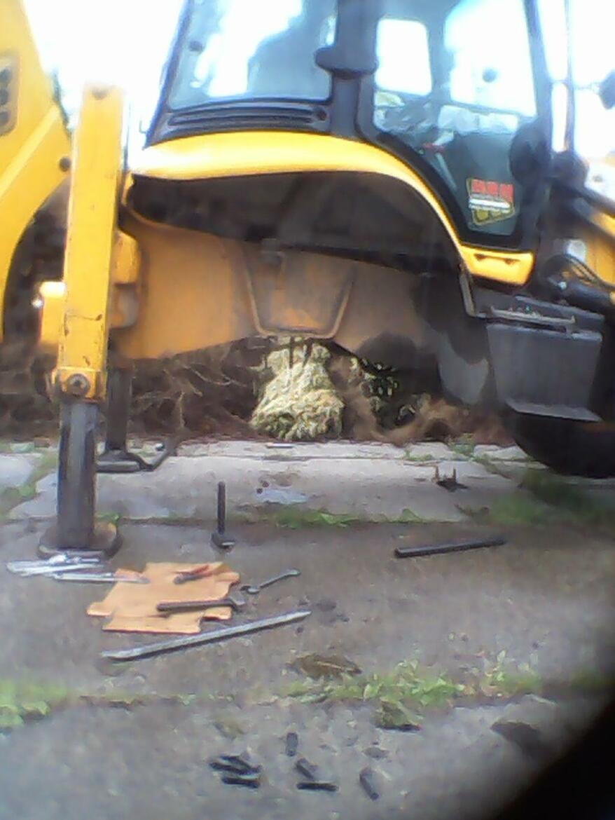

Jsem první který po minimálně 2,5 letech odklopil kabinu, hnus. Je to komplet na vapku. Olej v otoči je černý jak bota. Oproti mojemu JCB 8015 je to "kubičák" happy

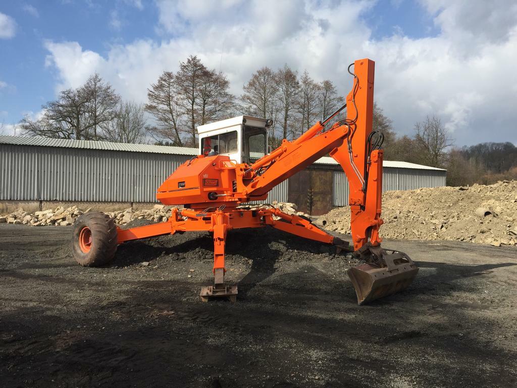

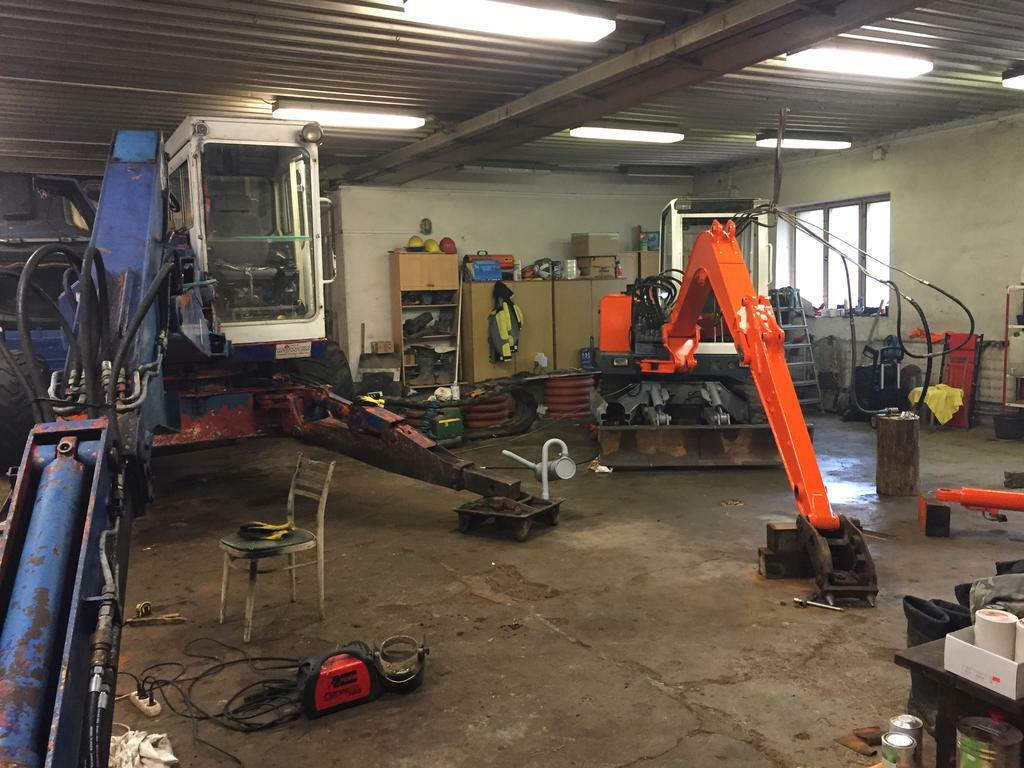

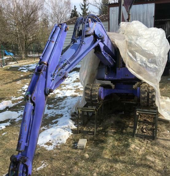

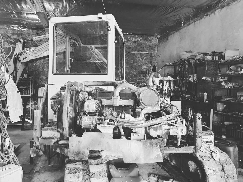

Posílám výsledek naší práce.
Jan Dudek
Jan  Dudek
Členem od: 21. 01. 2017
Příspěvků: 11
19. marec 2017 21:30:37
A takhle jsme začínali happy
Jan Dudek
Jan  Dudek
Příspěvků: 11
19. marec 2017 21:35:53

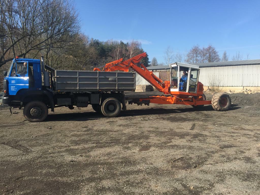

Vozíme ho na podvalu, ale chtěli zkusit jestli se to taky takhle dá. Na nějaký velký jízdy to není, ale po stavbě dostačující. happy
20. marec 2017 18:39:17
Honzo: pěknej schaseff . Taky jsem tak jezdil , a lepší je tam dát si do korby zeminu a pak se lopatou zapíchnout líp to drží a není to železo na železo a řidič lepší​ brzdí a ne napališ do auta .Já jsem takhle jezdil i 6 km po stavbě každej den, ale měl jsem strach aby nás policie nechytla protože to nemá co dělat na silnici.
Jan Dudek
Jan  Dudek
Příspěvků: 11
20. marec 2017 19:10:09
Díky za tip happy Už jsme na to taky mysleli, ale každopádně jsme měli pod lžící pneumatiku. Ikdyž to není z fotky vidět tak my to táhneme na tyči kterou nám dal původní majitel. happy

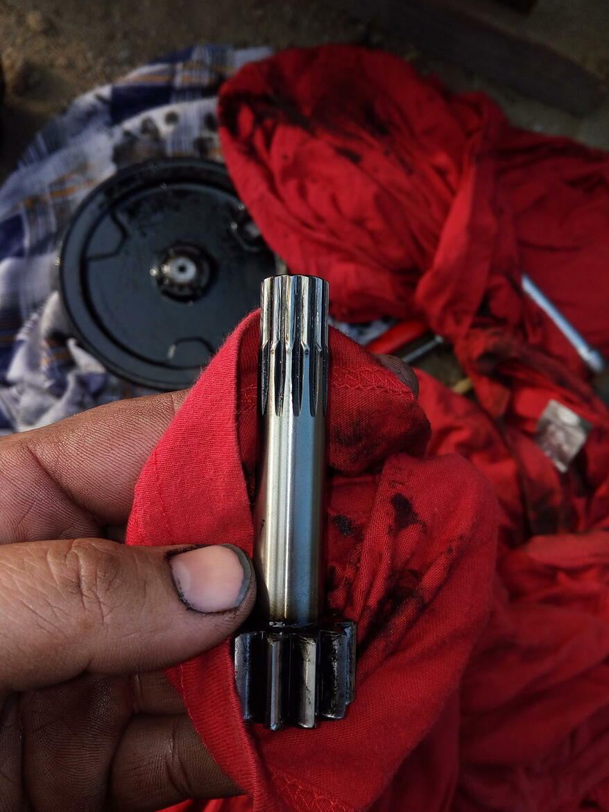

ulomilo se suspicious

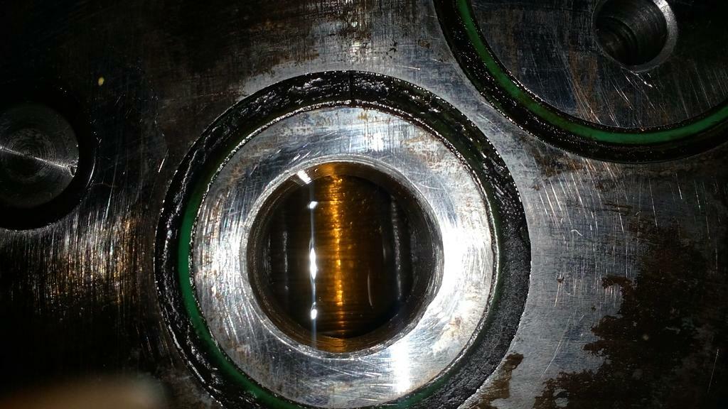

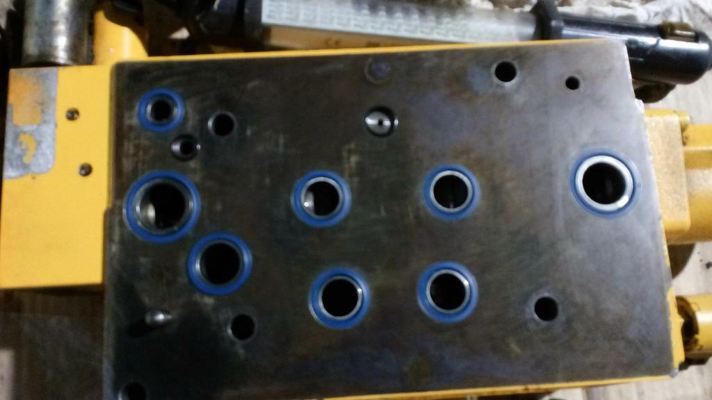

Ahoj repas rozvaděče teda jen část pro kladivo. Práce na MH 5,6 vcelku na hovno.

A po výměně těsnění na větší teplotou

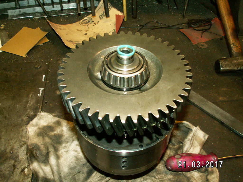

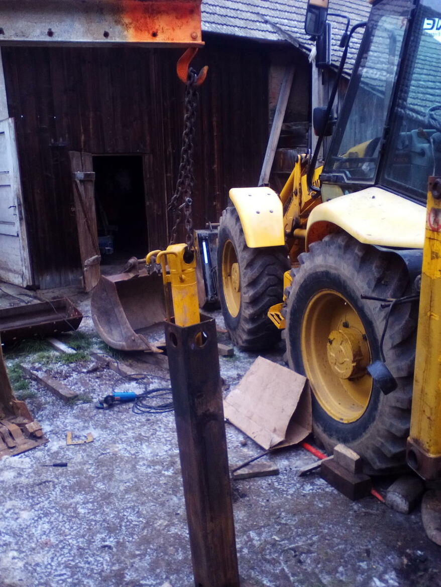

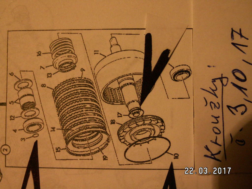

JCB 4cx. Výměna těsnění na lamelovém koši předního náhonu. Přípravek na stlačení pružiny a oddělání ségrovky.

Atd.

č.3

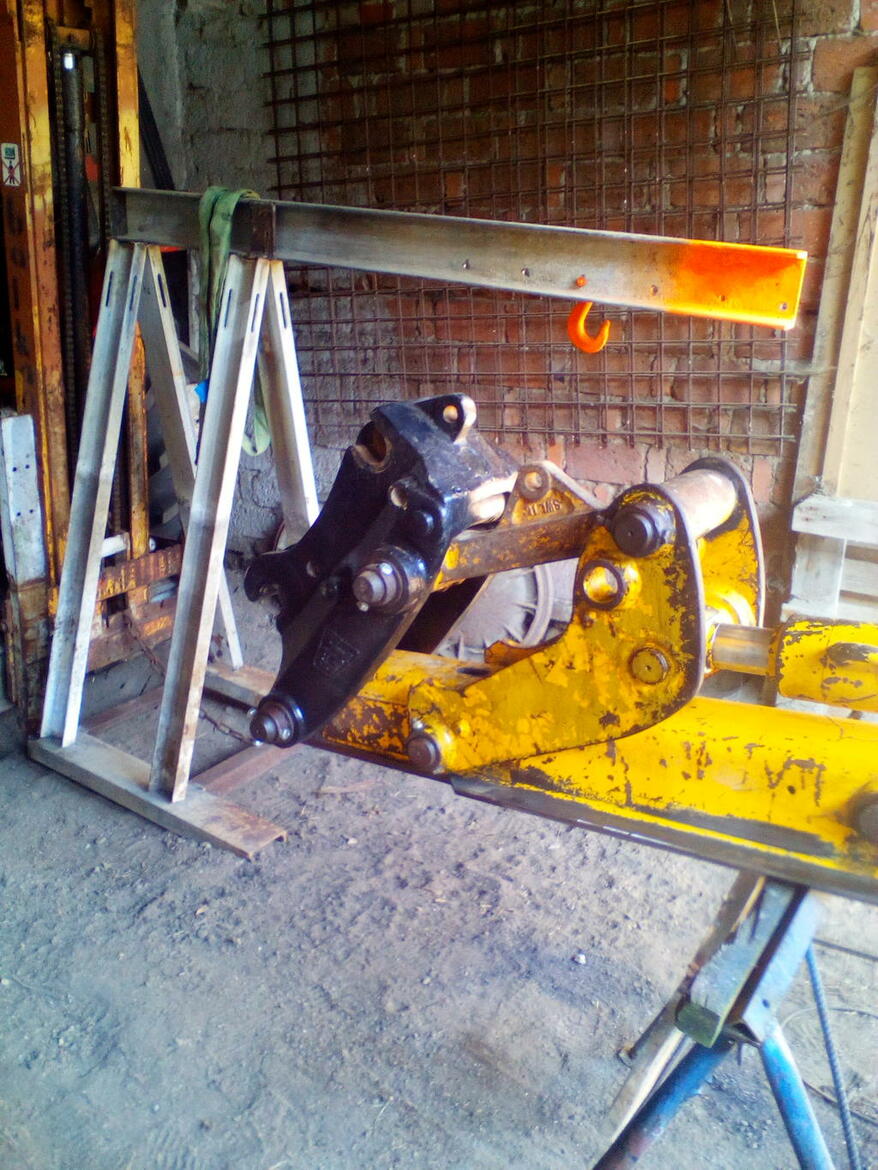

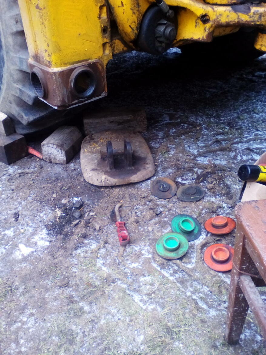

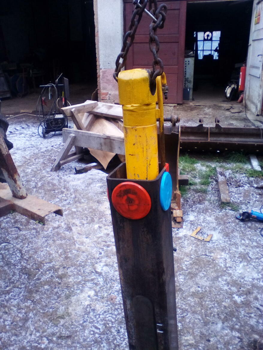

Výměna kluzáků v patkách.
Nováček a synové
T.T.V. Nováček
T.T.V. Nováček
Členem od: 05. 03. 2015
Příspěvků: 56
08. marec 2018 18:32:21

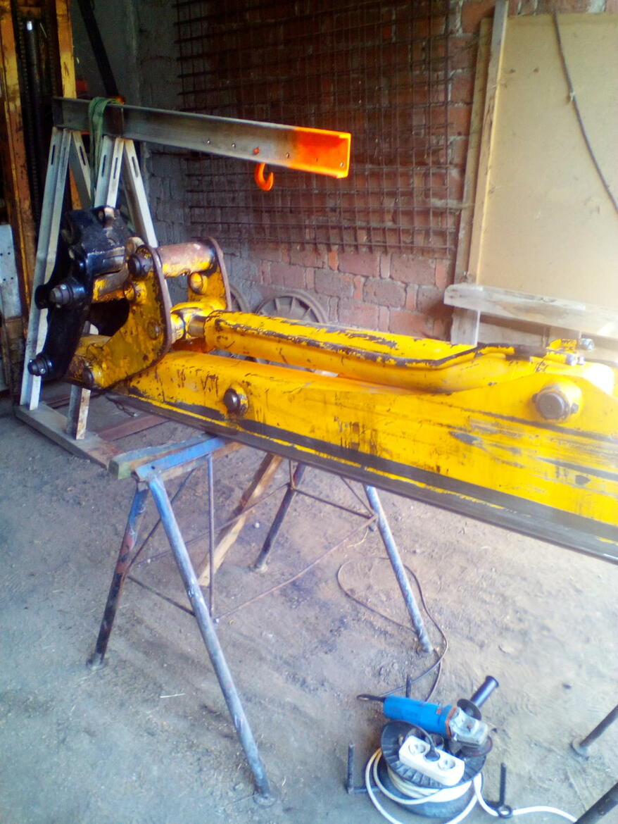

Patky č2
Nováček a synové
T.T.V. Nováček
T.T.V. Nováček
Příspěvků: 56
08. marec 2018 18:33:34
Patky č3
Nováček a synové
T.T.V. Nováček
T.T.V. Nováček
Příspěvků: 56
08. marec 2018 18:38:20
Patky č3

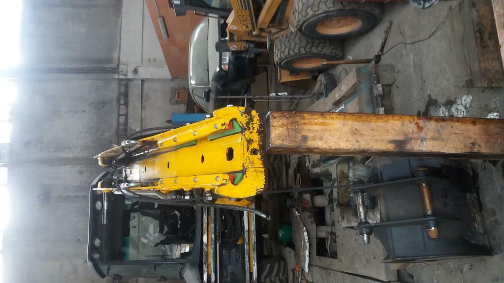

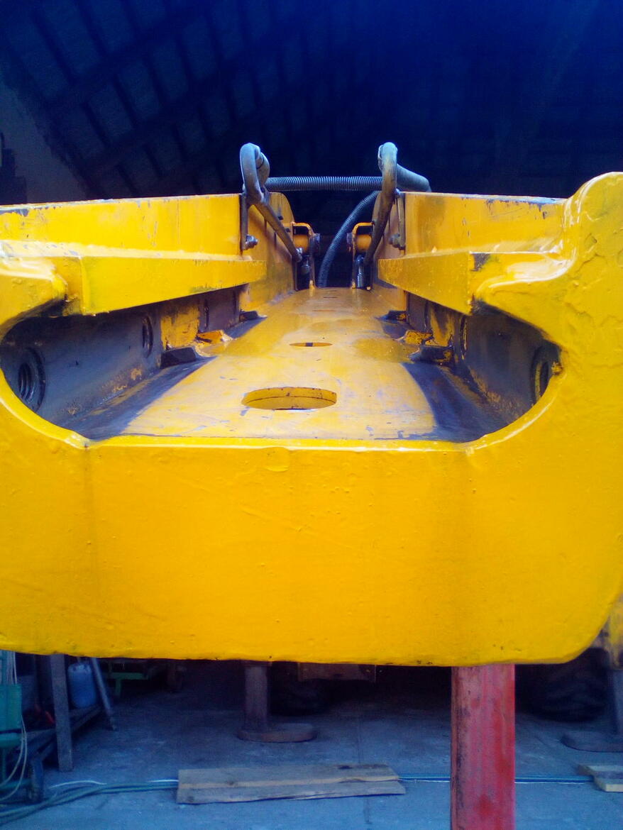

Výměna kluzáků v teleskopu.
Nováček a synové
T.T.V. Nováček
T.T.V. Nováček
Příspěvků: 56
08. marec 2018 18:42:43
Oprava kluzných částí. Obroušení a nátěr.

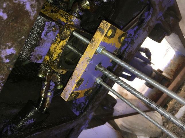

Demontáž rotačního převaděče z bagru IHI IS9UX kvůli přetěsnění.
Cuch
Marian Pecuch
Členem od: 06. 05. 2009
Příspěvků: 7
09. marec 2018 17:44:06
Použil jsem na sundání závitové tyče.

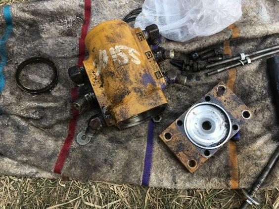

A je venku. Už jen koupit manžetu a 7 o-kroužků a šup zpět. U tak malého bagru bych to nazval skoro "laparoskopickým" způsobem.

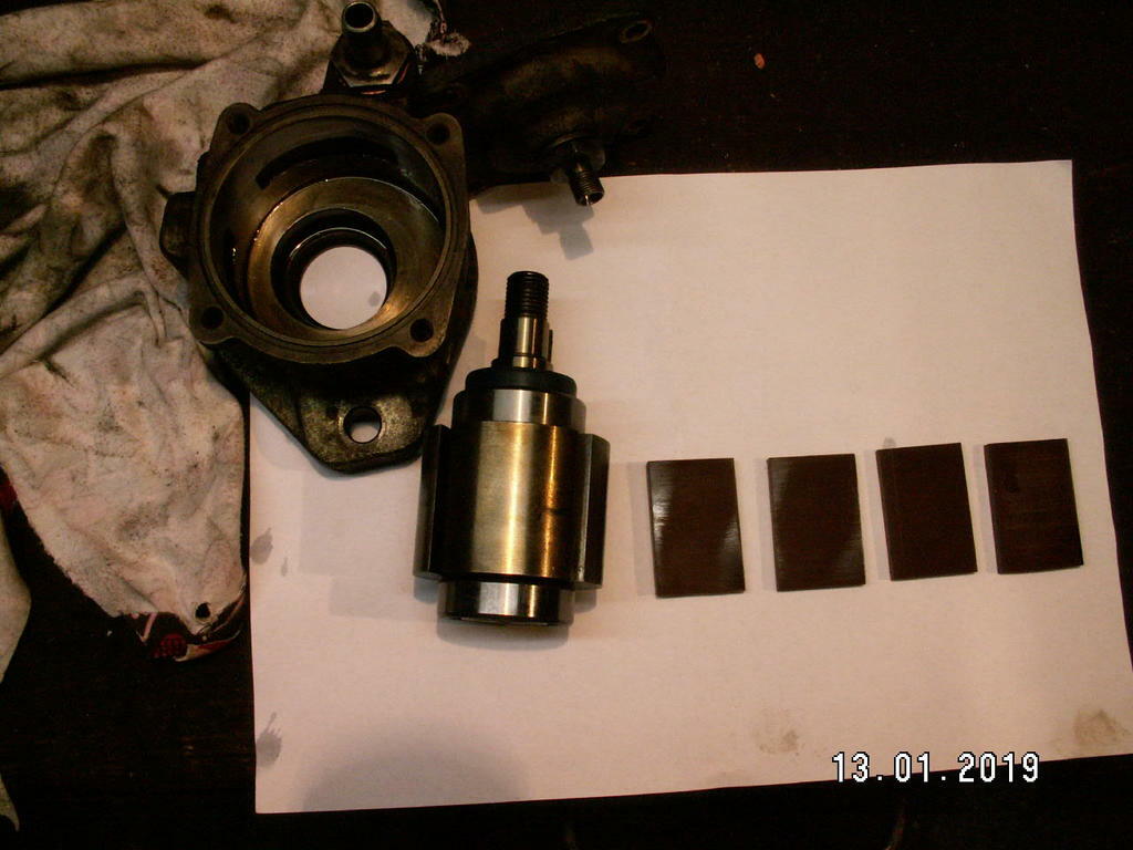

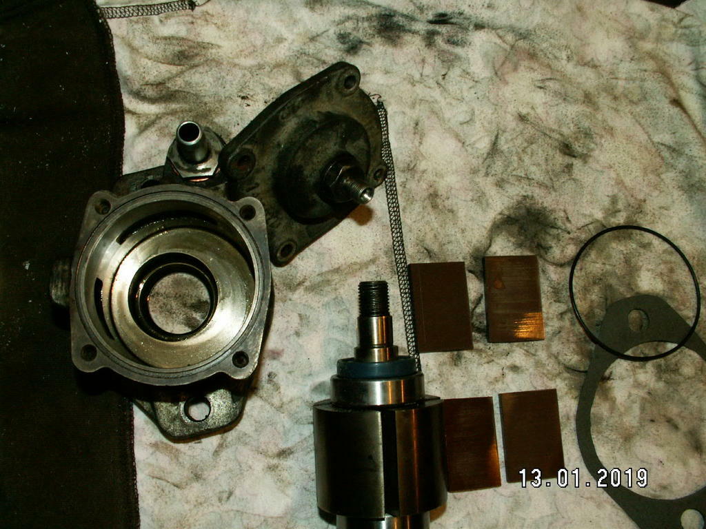

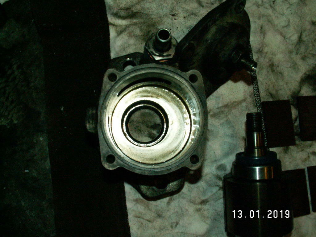

JCB 4cx. Oprava vývěvy-výměna ložisek, vyrobené nové pertinaxové lamely, nové těsnění.

Vývěva.

Vývěva I

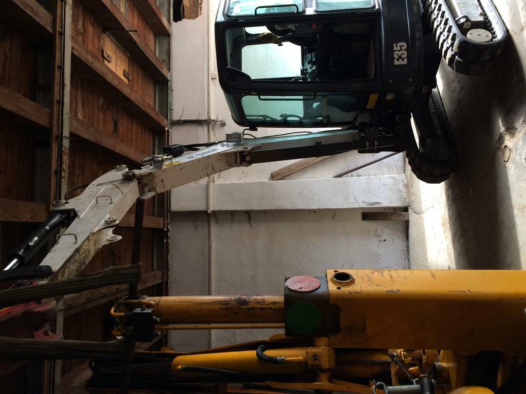

Když údržba vymkne kontrole happy
