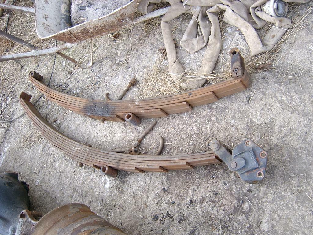

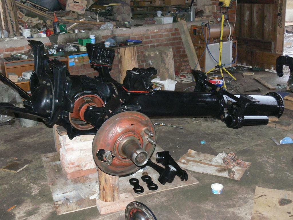

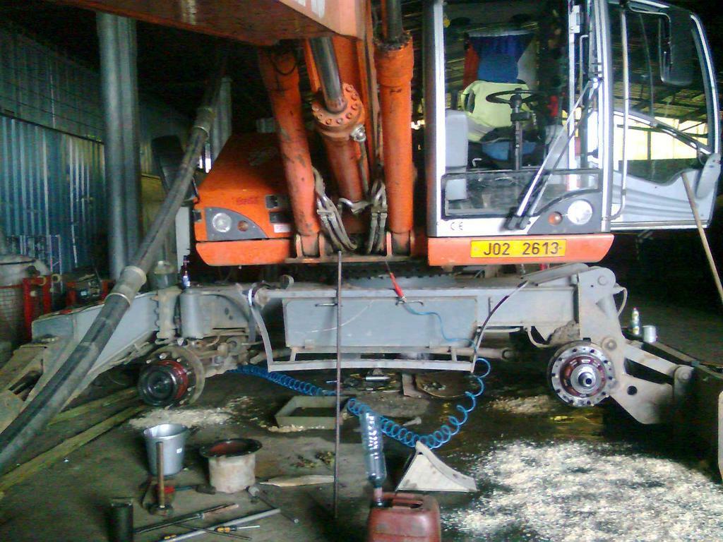

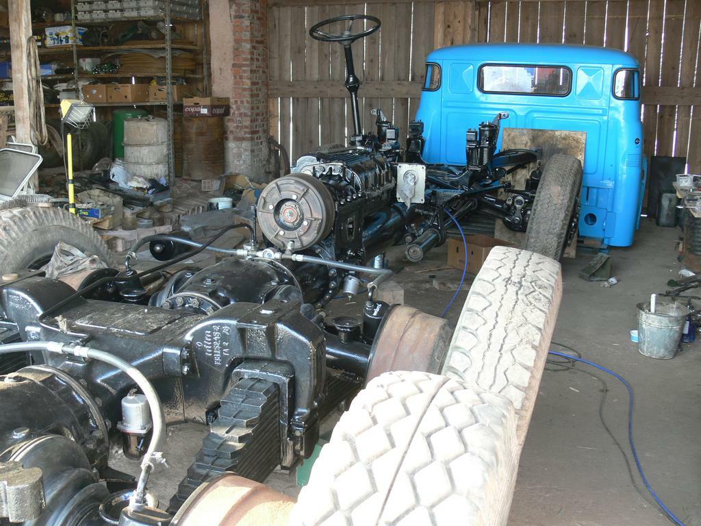

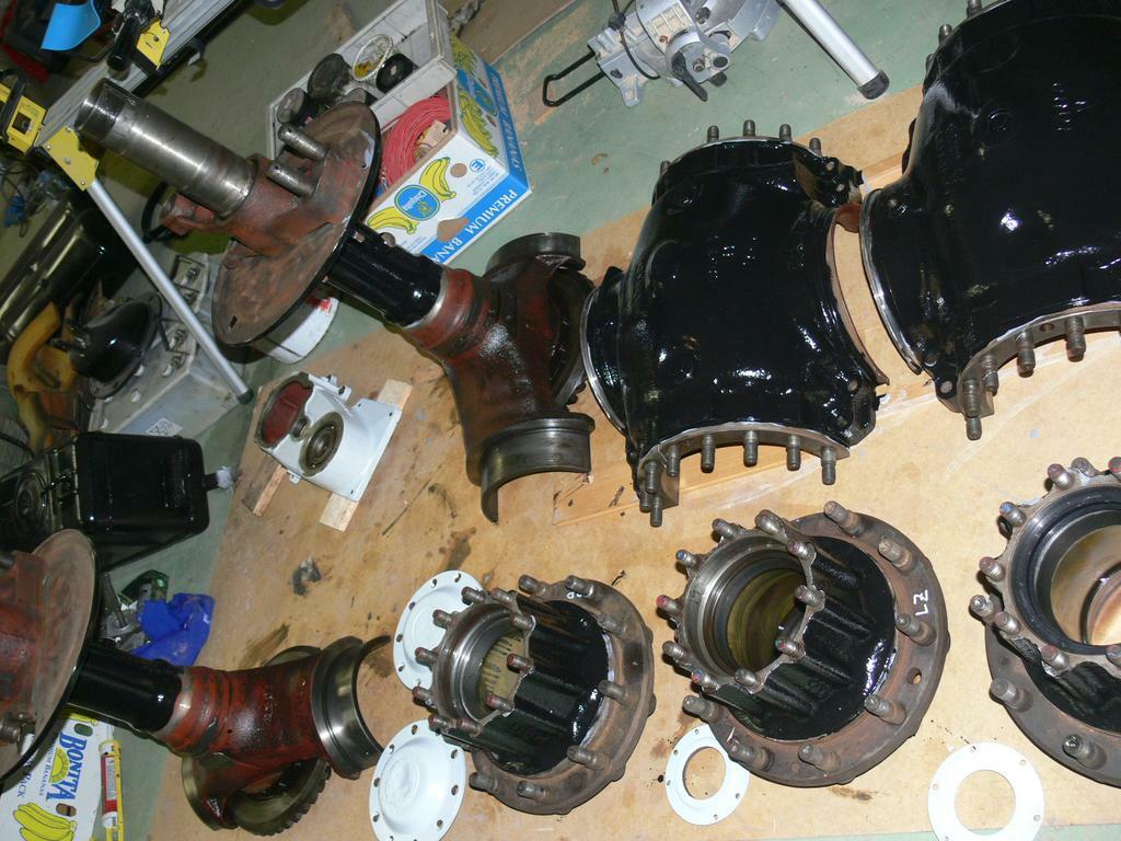

Pájo copak jsi děla s tou zadní nápravou? Brzdy?
10. február 2010 12:48:30

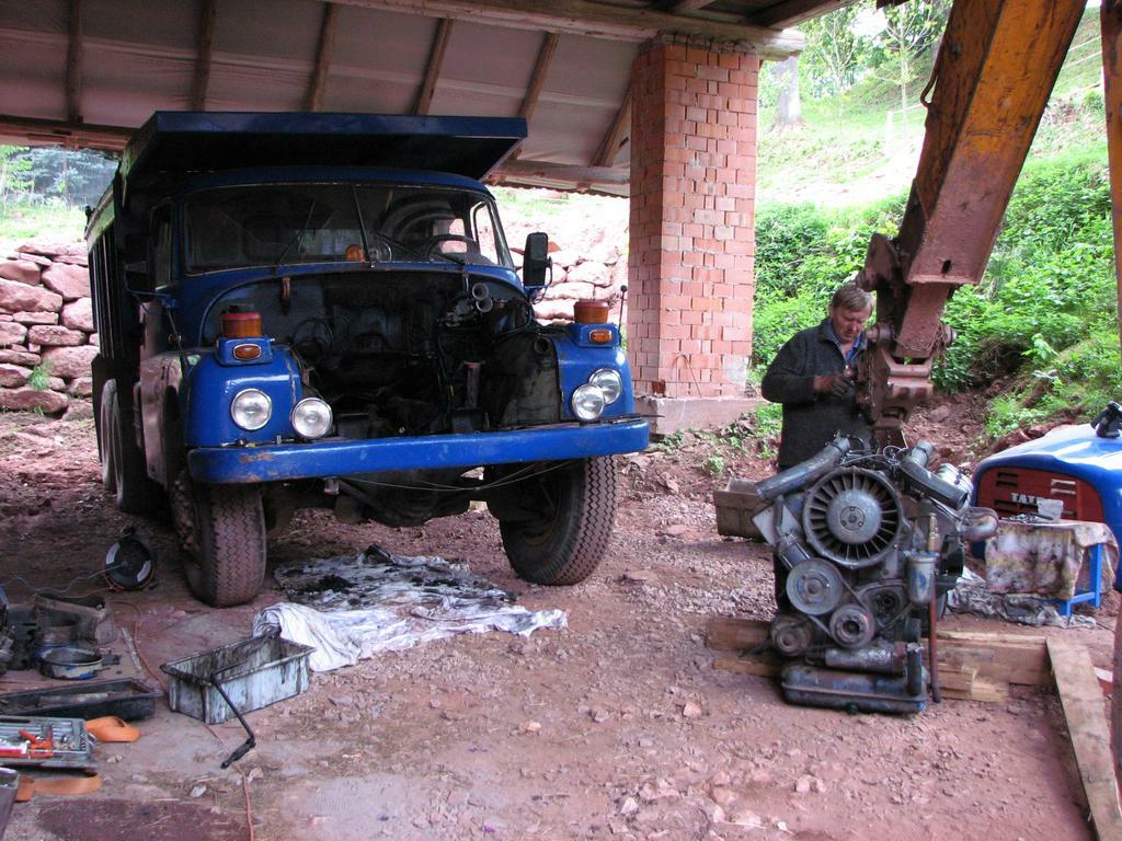

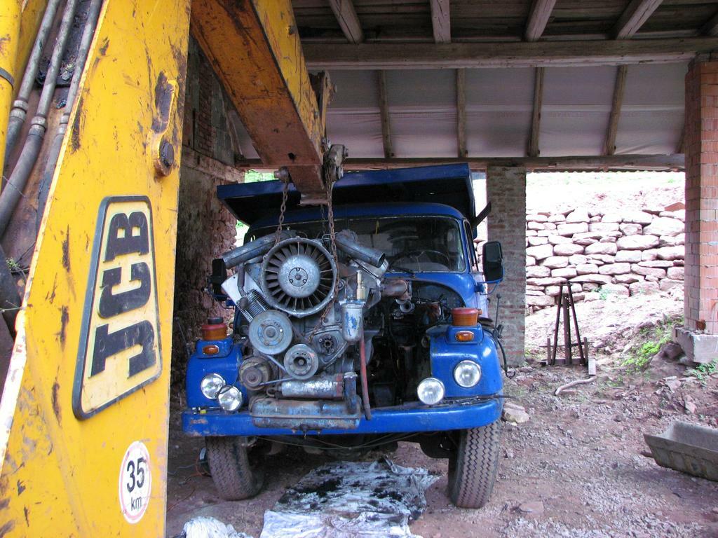

Tak tohle mě přesně čeká s moji T 148 !!! bohužel musím počkat až budu mít hotovou dílnu, snad příští zimu by to mohlo dopadnout, kabinu a korbu dolu....Pořádě to vše rozhejbat. vyměníš všechna ložiska a těsnění na podvozku? nebo jen barva a kontola stávajícího?

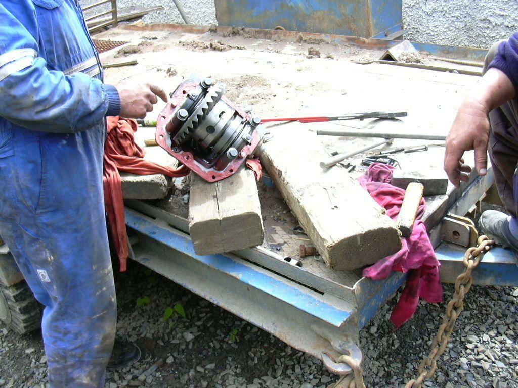

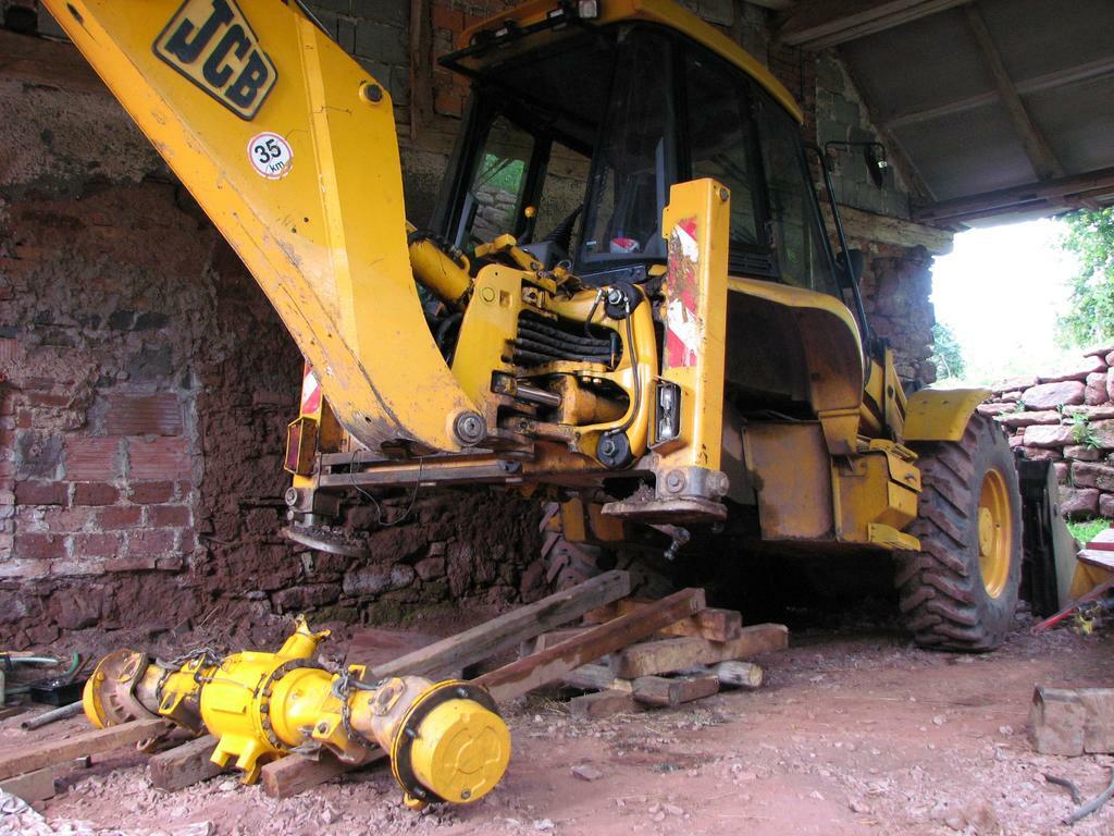

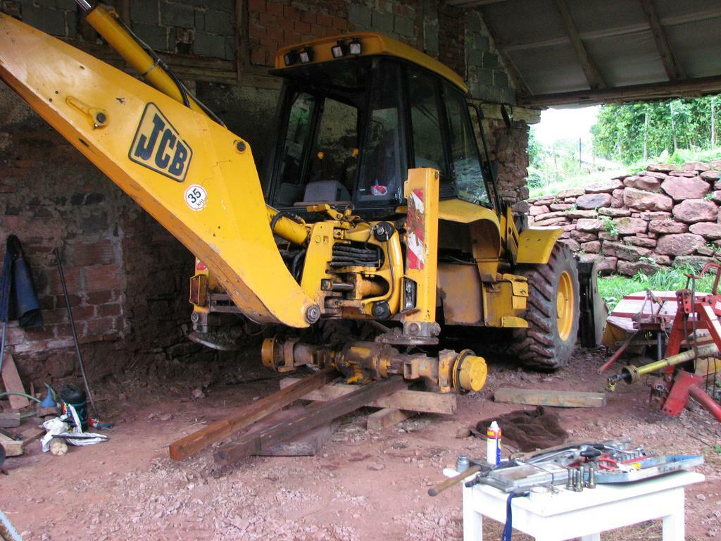

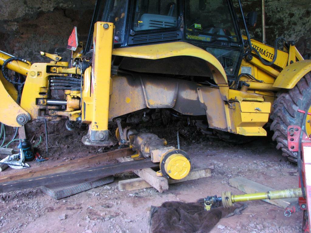

jinak u Jcb jsem dělal hrušku na diferenciálu... :- (

Renovace probíhá stylem vše téměř do šroubku rozebrat, očistit (většinu opískovat), zkontrolovat, vyměnit špatné, vyvařit (kabina je nová), natřít, důkladně přetěsnit a složit. Takže ložiska jsem měnil na celém autě asi 4, a těsnění a simerinky téměř všechny. Moje hlavní zkušenost z celé renovace, kdybych věděl co to bude obnášet finančně a hlavně časově tak bych se do toho znova už nikdy nepustil. Tatra už mi zabrala několik měsíců práce a pořád není hotová. Navíc taky ještě nemám pořádnou dílnu, takže vše probíhá v nezateplené stodole, kde pěkně profukuje vítr. Dnes bych koupil podvozek z vojenské uloženky vyměnil bych pár zpuchřelých gumových věcí a Tatra by sloužila by mnoho let bez problémů. Já budu mít sice Tatru komplet zrenovovanou, ale pořád to v základu bude auto seskládané z již dost opotřebovaných komponentů a budu se muset bát, kdy se co rozsype.

Je vidět že to děláš fakt pořádně... Ale jak říkáš, pořád to bude staré auto, a ještě hrozí ,že co jsi rozhýbal se ti časem povolí, uklepou šrouby a podobně...nebo zákon schválnosti, unava materiálu, a něco odejde Fotky ze stodoly jsou vidět,mám to samé, proto se do toho ted nepouštím, dokud nebude vyhřívaná dílna! venku mrzne a vercajk studí ![]()

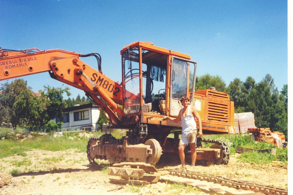

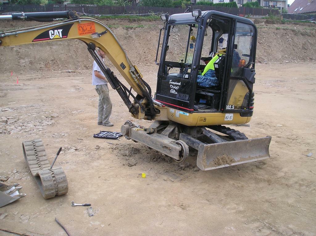

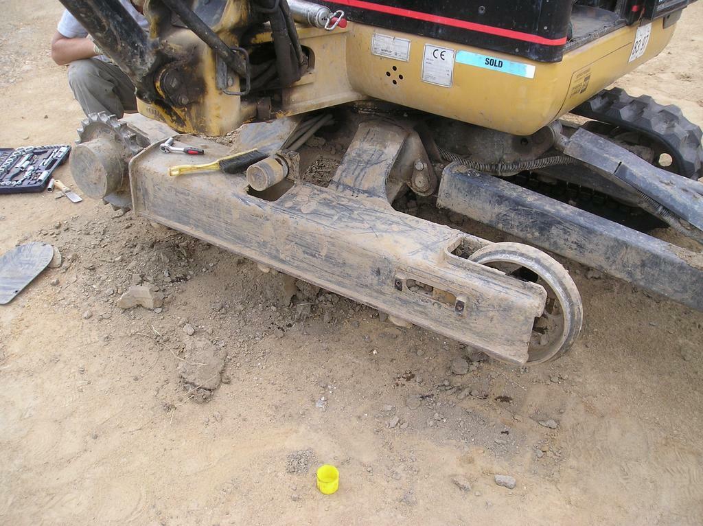

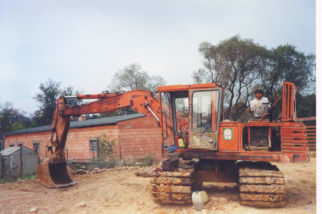

Čau Aleš...tiež som už stihol vymeniť pás a škoda,že som si to nezachytil,inak dobré fotky.

cau alesi taky uz sem delal pas ne ze bych ho menil ale 2x se mi stalo ze mi slezl kdyz byl malo napnutej ale nastesti sem u toho vzdy mel nekoho poruce kdo pomohl takze ve 2-3lidech parada tak prace na hodku
16. február 2010 16:55:27
Pavle za hoďku to dáš k tomu oběd a kafe ne. Povolím mazničku skočím do bagru žící stahnu vodící kolo. Monterajznou příhodím k zubům hnacího kola zatočím pás naleze, dotáhnu maznici napumpuju a jedu. Patnáct minut v poho stačí.
16. február 2010 17:42:06
coz to bylo prehnane to jo ikdyz jednou mi to asi 45min trvalo pac sem si to pekne vyzral na zkladce se suti a nez sem dosel pro cajky tak to celkem trvalo no
to jak tam ma Aleš Rynda tak muze bejt docela pakarna ne?

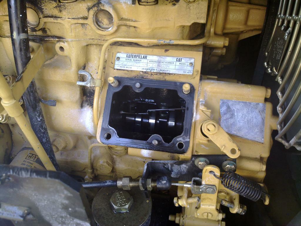

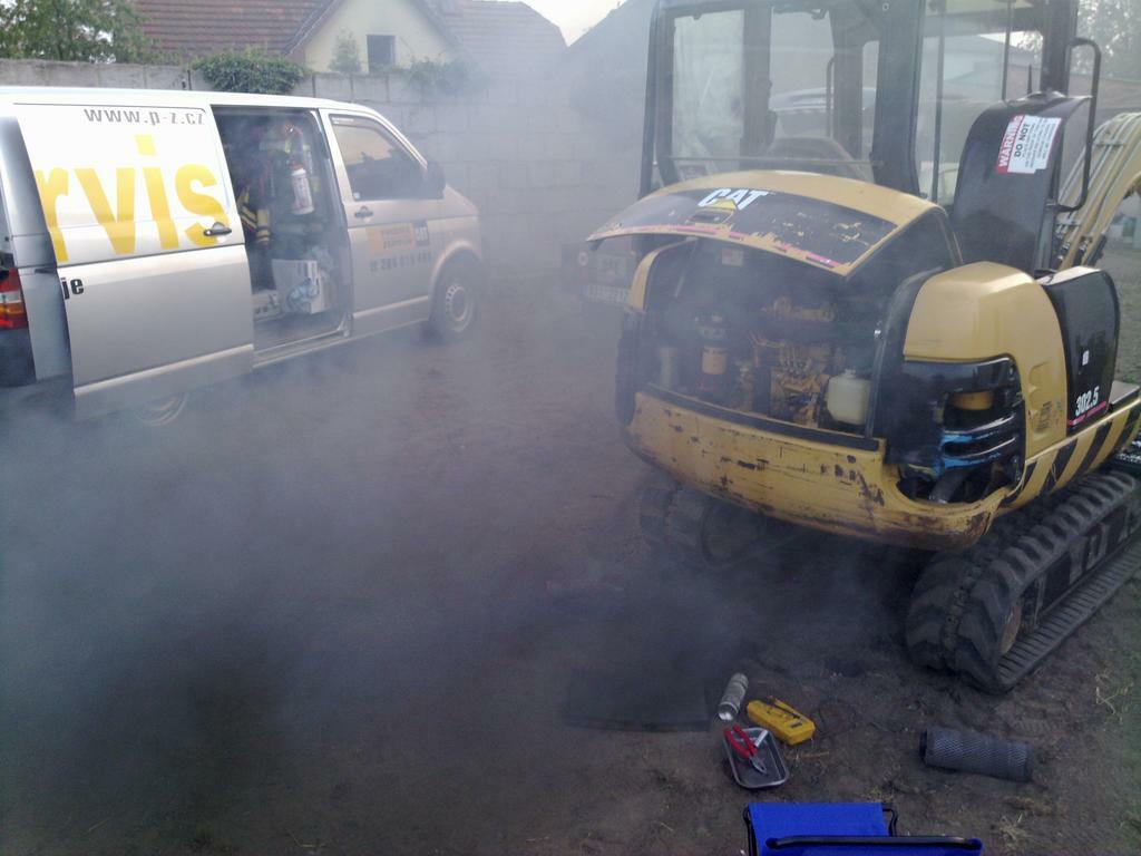

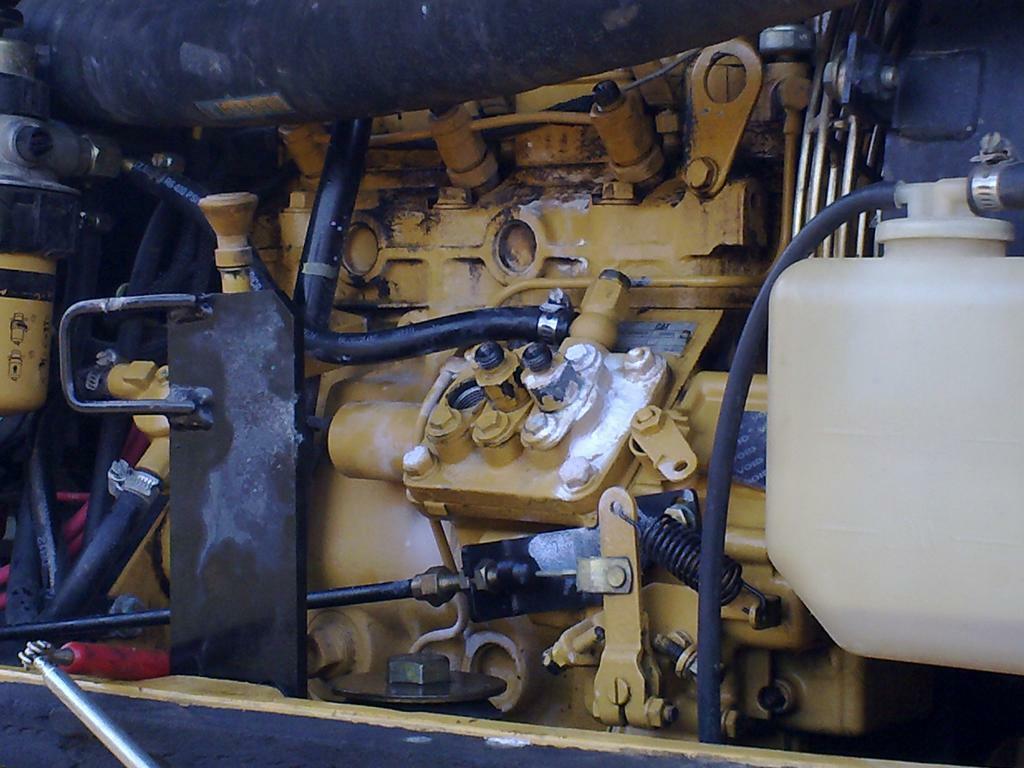

jaky cerpadlo naftove?
17. február 2010 09:26:42
jan k- jasný,chápu....i chlapi mají své kruté dny....koukám že jsme měli stejnou závadu.....kolik tě to stálo?přetěsnili jste ten vstřikovací segment bo si dával novej jako já?hlavně že tam dají 5ti hranný šrouby aby to nemohl nikdo povolit......
17. február 2010 11:48:54
Mě se to čerpadlo taky pokazilo a stálo mě to asi 5000kč.Nafta mi šla do motoru a byl celý zalitý naftou.
17. február 2010 13:17:54
a v kolika mth se vam to stalo?
17. február 2010 16:59:29
mě v 1700....
