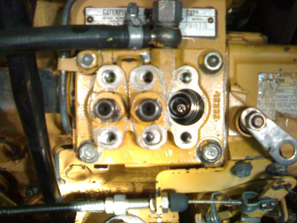

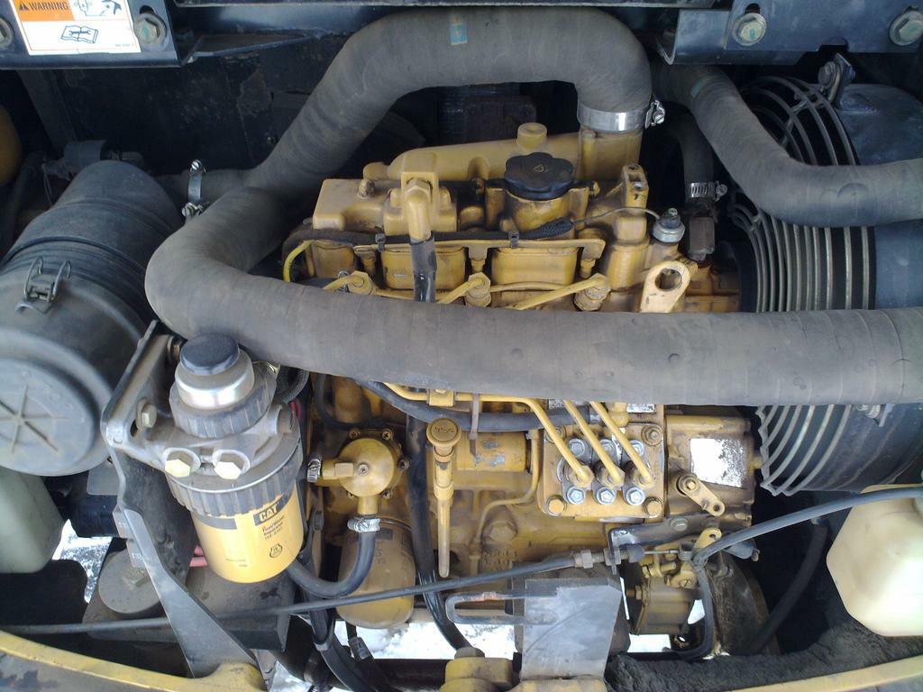

Zdravím no ja mám natočených nejakých 4000 mth a pozerám,že píšete hranicu okolo 4000 mth...pravdepodobne ste si to všimli keď Vám pribúdalo olejovej náplne,alebo sa to dá diagnostikovať aj inak?
17. február 2010 18:55:09
hmmm tak to jo tak to sem cekal ze to vydrzi dele
17. február 2010 19:07:42
Majo-mě netěsnily ty gumičky na těch vstřikách,takže to přisávalo vzduch,padala nafta a nešlo nastartovat....
17. február 2010 19:30:37
Majo nám to poprvé nateklo do oleje a malinko to rosilo mezi vstřikama a podruhý to začalo kapat mezi vsřikama.Ten mot je nějakej nepovedenej.
17. február 2010 19:36:58
No práve,že mne to tiež začína pomaličky rosiť...je tam také mosadzné tesnenie a pod ním to rosí,ale štaruje dobre a ani nafta nepadá...zajtra sem hodím foto a potom budeme múdrejší.
17. február 2010 21:38:17
Stálo mě to 12tis. Vše nové. A Aleš to s těma šroubama trefil naprosto přesně
"Můj" melouchový mechanik od CAT se v tom vrtal, přivezl jiné segmenty a nakonec jsem to odvezl do Poděbrad. Beneko, servis Perkinsů. Rodinná fa, super přístup. Celkem se pobavil, když jsem mu vyprávěl co vše jsme ladily. Řikal, že nikdy si to doma na koleni neudělám tak jako u nich na stolici. Vždy to bude polovičaté a motor nepoběží jak má.

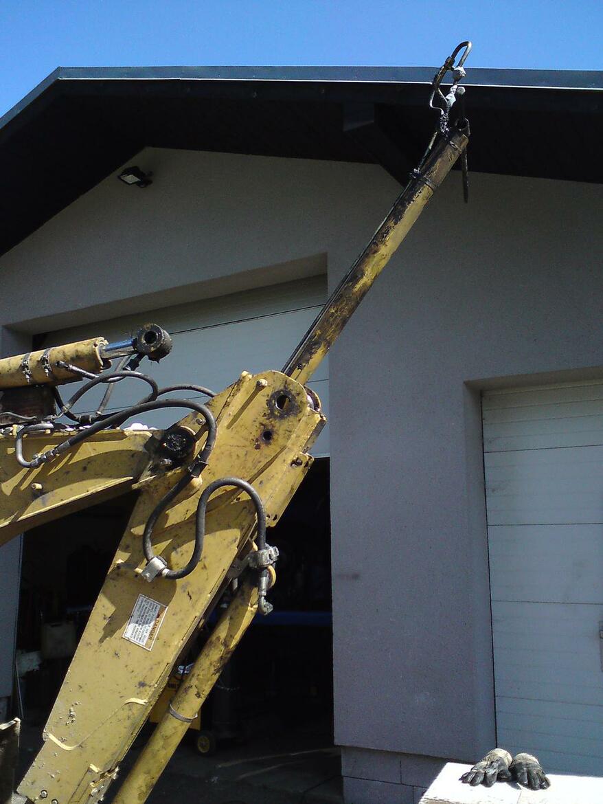

Ahoj,mám na Vás dotaz jak nejlépe vyndat čep u JCB 3 cx, který je v teleskopu a není k němu přístup,potřebuji vyndat pístnici na teleskop a ten spodní vnitřní čep bude bojovka,ten horní ohřeji autogenem a půjde krásně ven.Předem děkuji za rady.
20. február 2010 22:19:46
nazdarek.taky mam dotaz, budu menit kluzaky na teleskopu u JCB 3cx.kdo z vas to uz delal a chce mi poradit? nejake figly, popr.nejake fotecky??? dik, zdar jak bagr.Bob
20. február 2010 23:02:25
Ahoj Bobe,to jsem už dělal a je to celkem pohoda,jen je potřeba vyndat teleskop.Já jsem ho vyndal tak, že jsem vytloukl horní čep na teleskopu(musel jsem ho nahřát autogenem,protože za boha nechtěl povolit),přivázal jsem ho na destu na vidle(zapomeň že to zvládneš rukama) a byl venku.Pak samotná výměna je pohoda,to jsou už je šrouby.Ale udělal jsem tam jednu zajímavou věc,kterou jsem viděl v servisu a to,že jsem mezi boční šrouby a kluzáky dal proužek plechu(2mm) aby se šrouby nedotýkali přímo těch silonových kluzáku,protože se hned vymačkají,takhle se šroub opírá o plech a nepromáčkne se do kluzáku.
21. február 2010 07:04:48
Bobe a ten teleskop,je většinou opotřebovaný do klínu.Vpředu víc a vzadu méně.Takže až to budeš utahovat ,tak vysunuté.Tam je nejšírší.Vyhodit se to dá i do jámy 1m hl.
