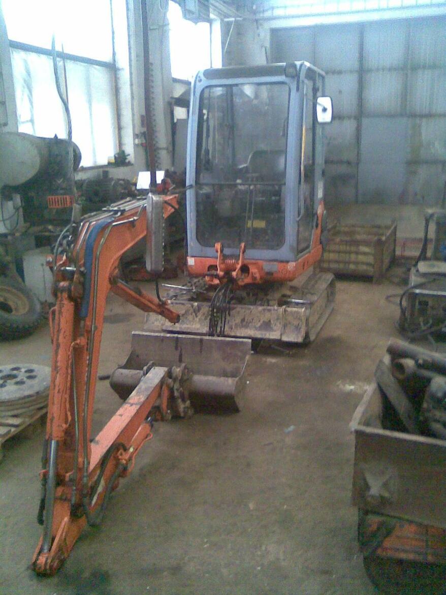

29. marec 2010 20:19:23

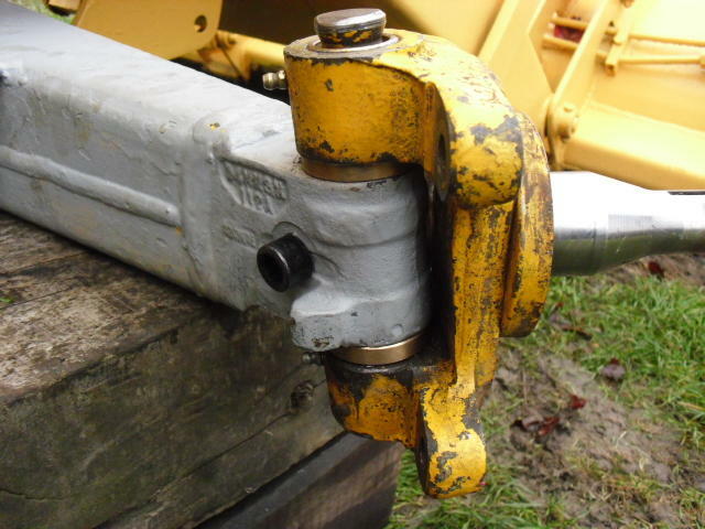

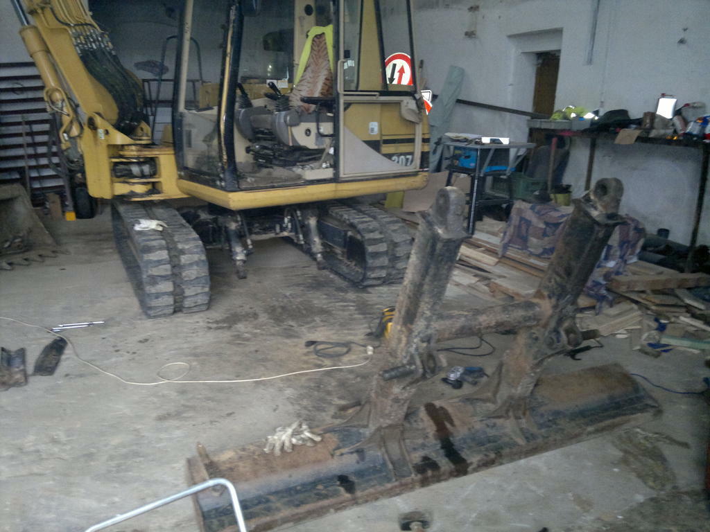

Přečepování bagříka
jožin Zbažin
Členem od: 17. 04. 2008

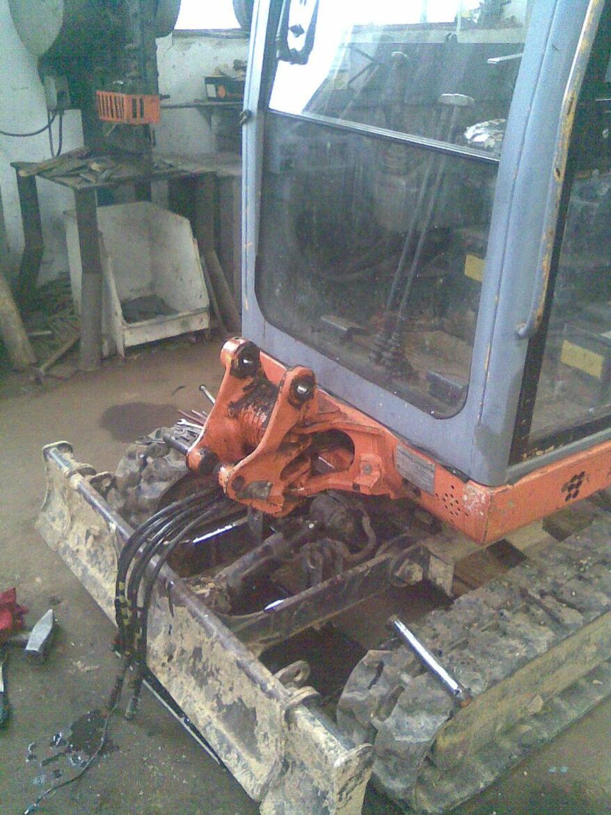

29. marec 2010 20:22:20
Ještě jedna

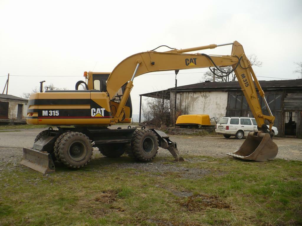

29. marec 2010 23:06:40

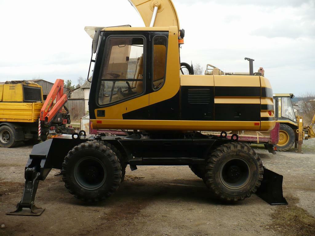

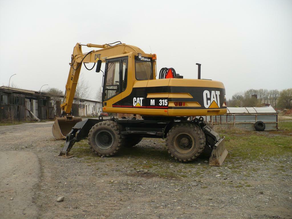

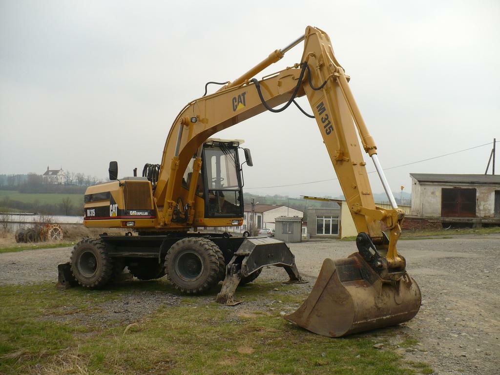

tak už máme nastříkáno ještě samolepky a je to
zdarec
Marek Vlk
Marek Vlk
Členem od: 10. 01. 2010
Příspěvků: 109
29. marec 2010 23:07:17

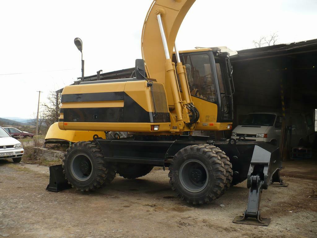

a ještě jednu
30. marec 2010 17:52:48
Fíha no to je krása moc se vám to povedlo chválím jako novej.
Milhaus Cat
Milhaus Cat
Členem od: 01. 11. 2009
Příspěvků: 138
30. marec 2010 18:13:53
Pěkná mašinka,máš prosím číslo barvy na Cata?
Marek Vlk
Marek Vlk
Příspěvků: 109
30. marec 2010 20:22:31

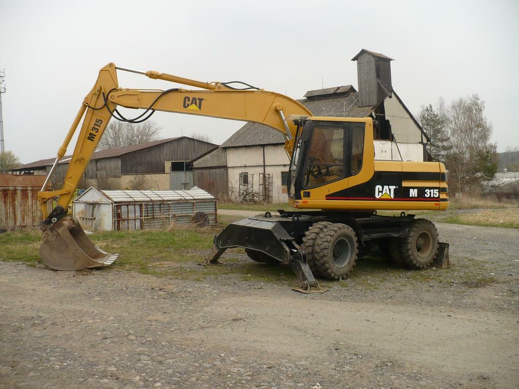

a ještě jednu
a ještě jednu
Zdarec
Díky za pochvalu.Dalo nám to dost práce,ale výsledek super.Co se týče barev tak těch catráckých je více odstínů.My jsme si nechali namíchat podle našeho 432D a jsou to barvy výrobce tuším tekurila.Jsou to průmyslový dvousložkový barvy.Jsou dost antikorozní a tvrdé proti oděrům.Dělalo se s nima super i při nižších teplotách což bylo u nás podstatný.Jinak cena za litr je tuším okrová necelých 500,-kč a černá 400,-kč za litr vč.DPH.Což si myslím,že je super cena a kvalita.A jentak pro představu okrový jsme zdělali cca.8 litrů a černý cca.5 litrů.

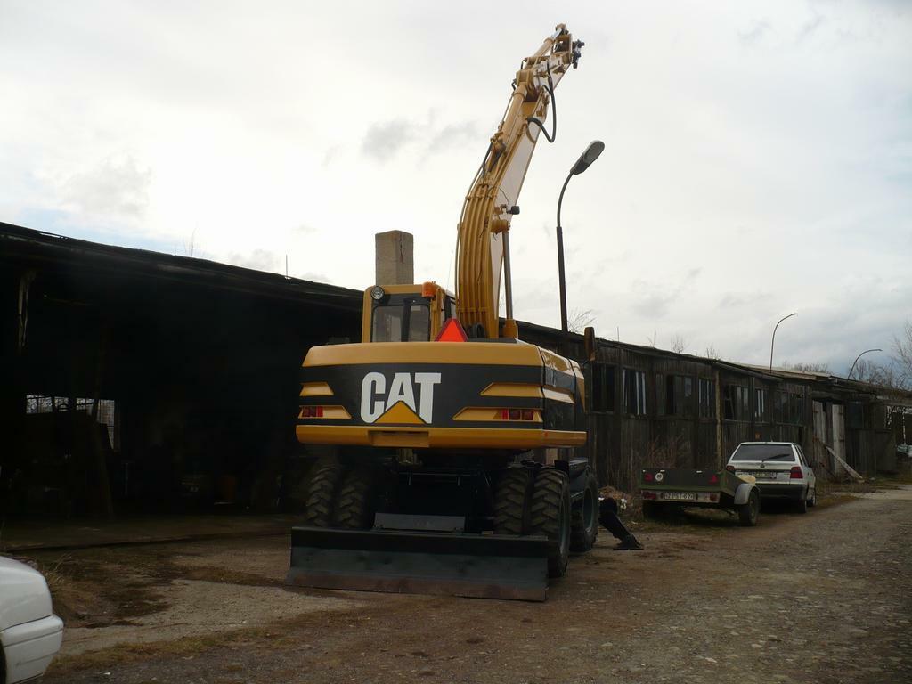

tak už je komplet
tak už je komplet
zdarec
Marek Vlk
Marek Vlk
Příspěvků: 109
09. apríl 2010 21:29:53
ještě
Marek Vlk
Marek Vlk
Příspěvků: 109
09. apríl 2010 21:30:37
ještě
Marek Vlk
Marek Vlk
Příspěvků: 109
09. apríl 2010 21:31:14
a ještě jednu

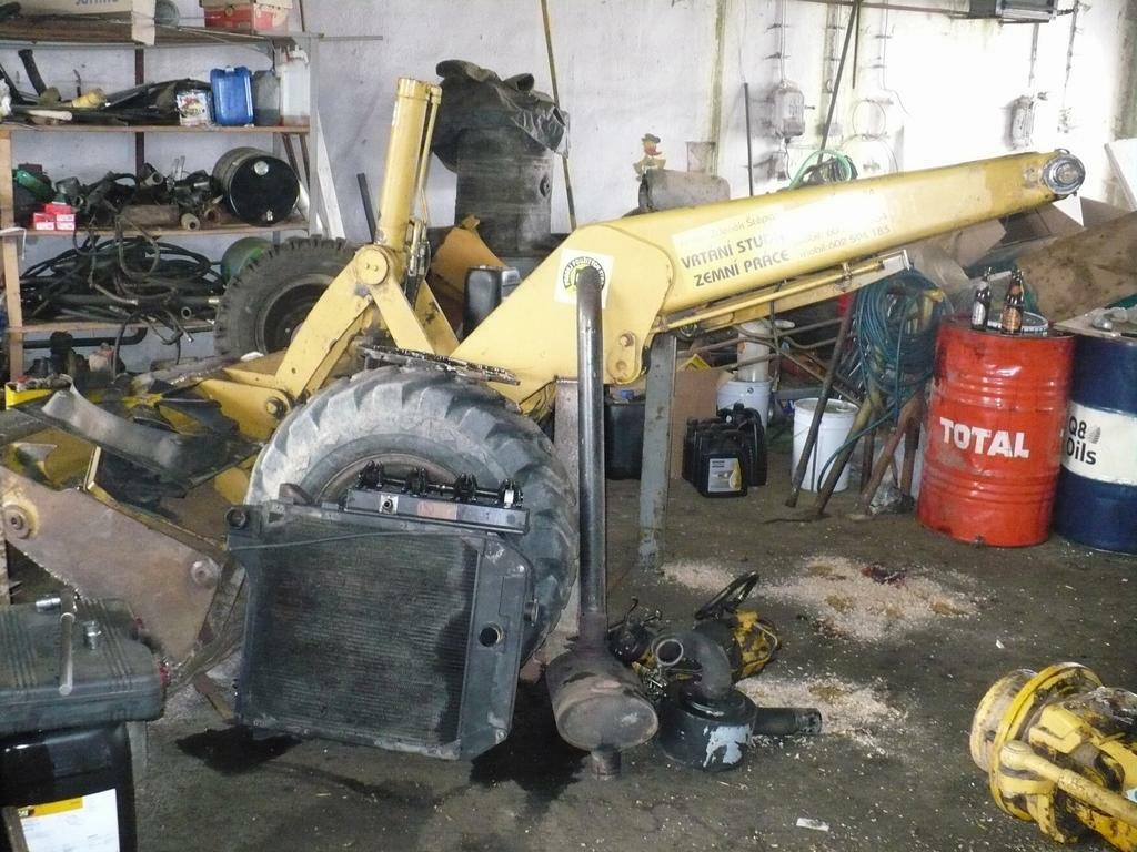

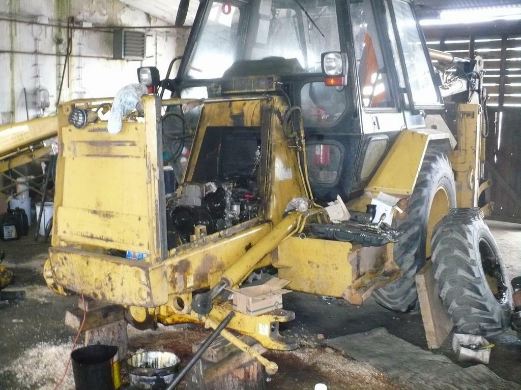

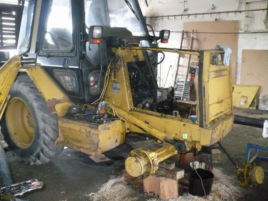

No a jěště jsme se pustili do CAT 428B
Marek Vlk
Marek Vlk
Příspěvků: 109
09. apríl 2010 21:33:11
ještě fotečka
Marek Vlk
Marek Vlk
Příspěvků: 109
09. apríl 2010 21:33:51
a ještě káča

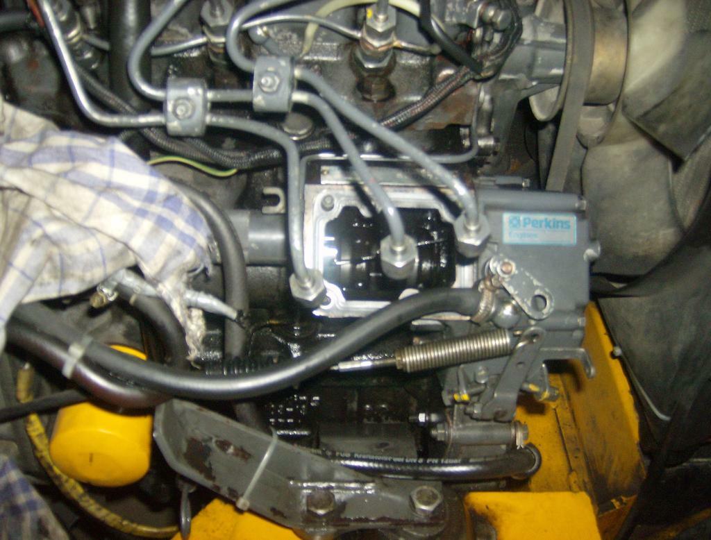

teče naftový čerpadlo
Michal Švec
Michal Švec
Členem od: 09. 01. 2010
Příspěvků: 20
13. apríl 2010 20:58:50
Michal Švec
Michal Švec
Příspěvků: 20
13. apríl 2010 20:59:49

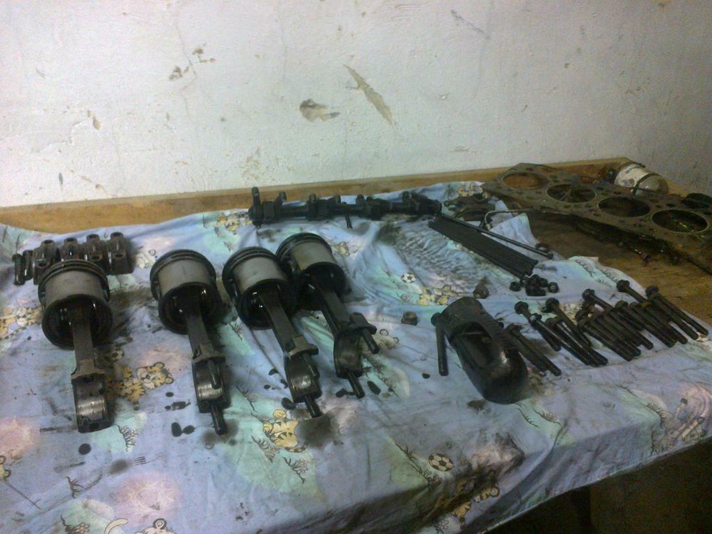

27. december 2011 18:44:14
bagrákovy "vánoční prázdniny".....
27. december 2011 18:45:20
soustružník odvedl dobrou práci.....
27. december 2011 18:46:49
...a my snad taky....

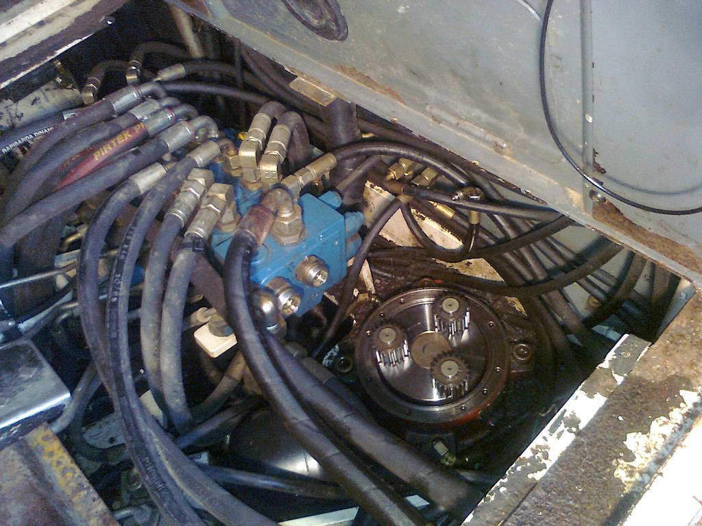

19. január 2012 17:36:19

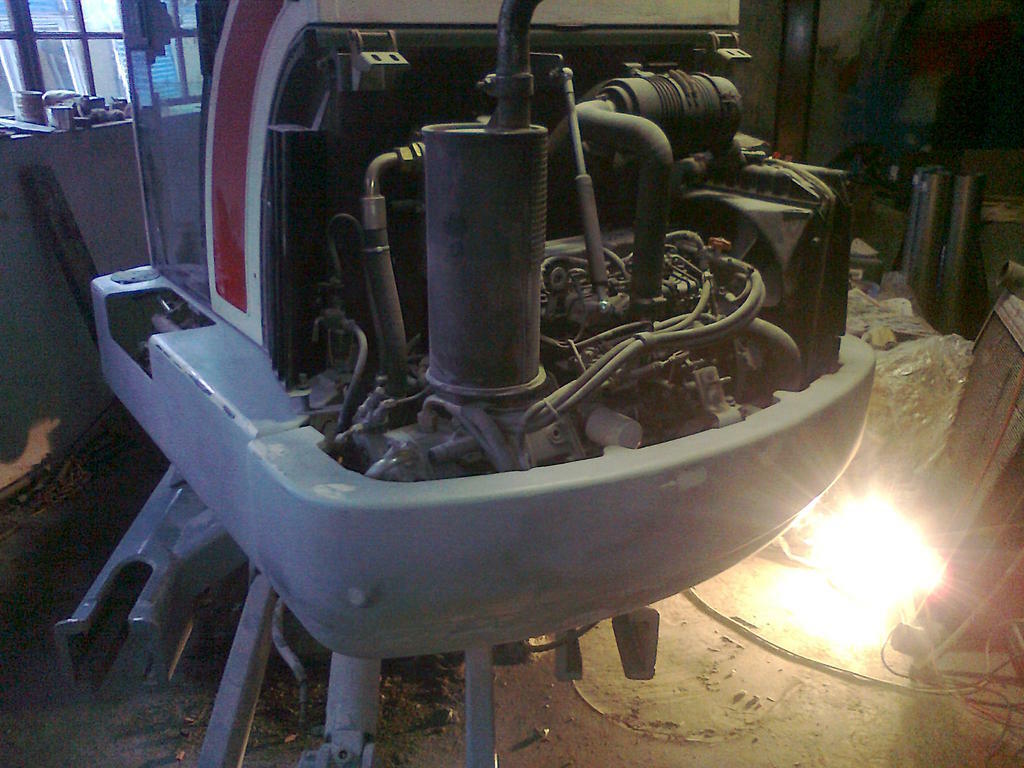

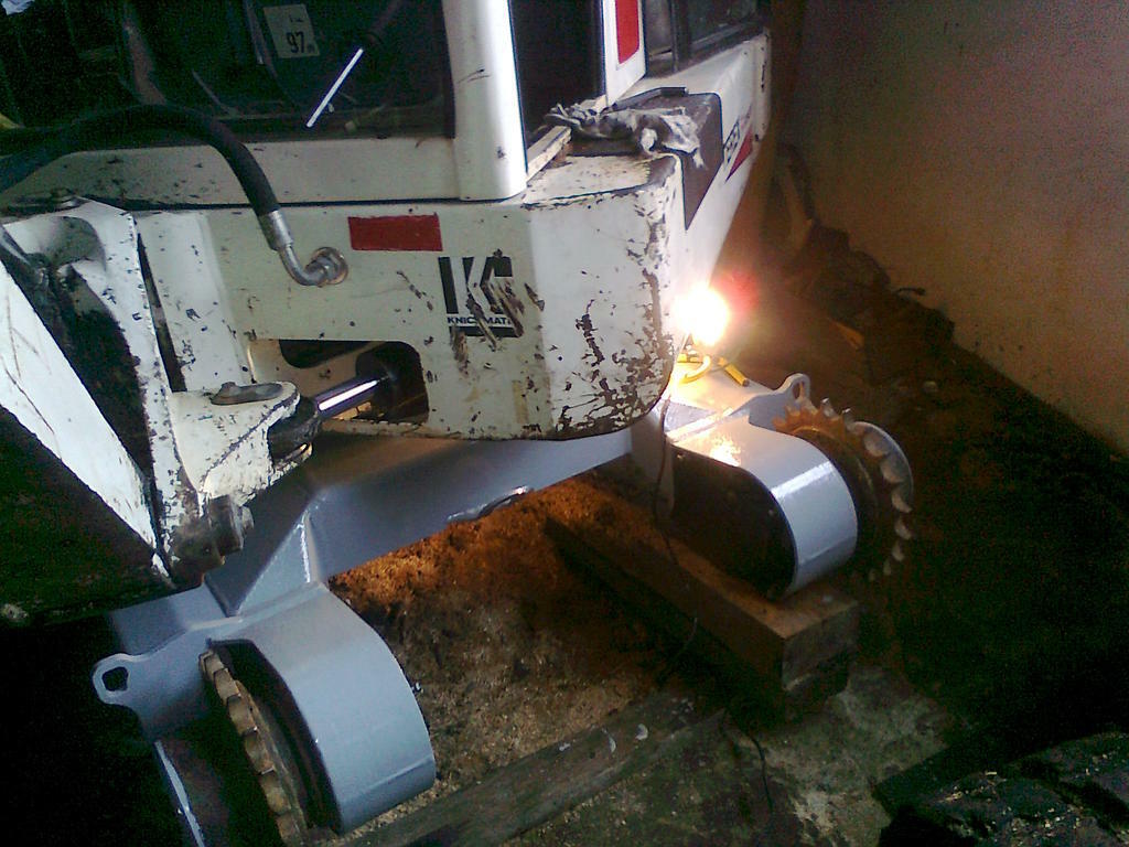

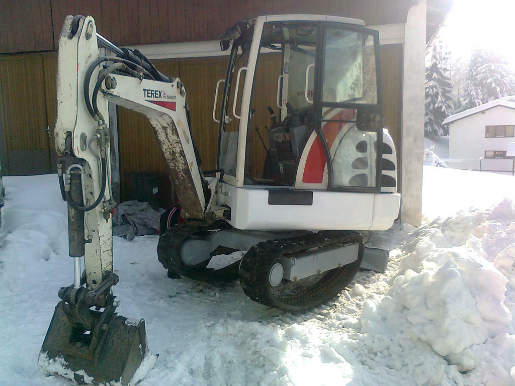

Brzda otoče
Brzda otoče
Tak jsme se do toho taky pustil, oprava brzdy otoče - Terex HR14
Karel Pospíšil
CAT 428E2
Členem od: 19. 03. 2008
Příspěvků: 246
19. január 2012 17:37:46

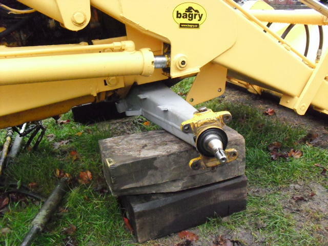

HR14
HR14
Podvozek HR14
Karel Pospíšil
CAT 428E2
Příspěvků: 246
19. január 2012 17:39:13
HR14
HR14
Trošku vybrousit
Karel Pospíšil
CAT 428E2
Příspěvků: 246
19. január 2012 17:40:35
HR14
HR14

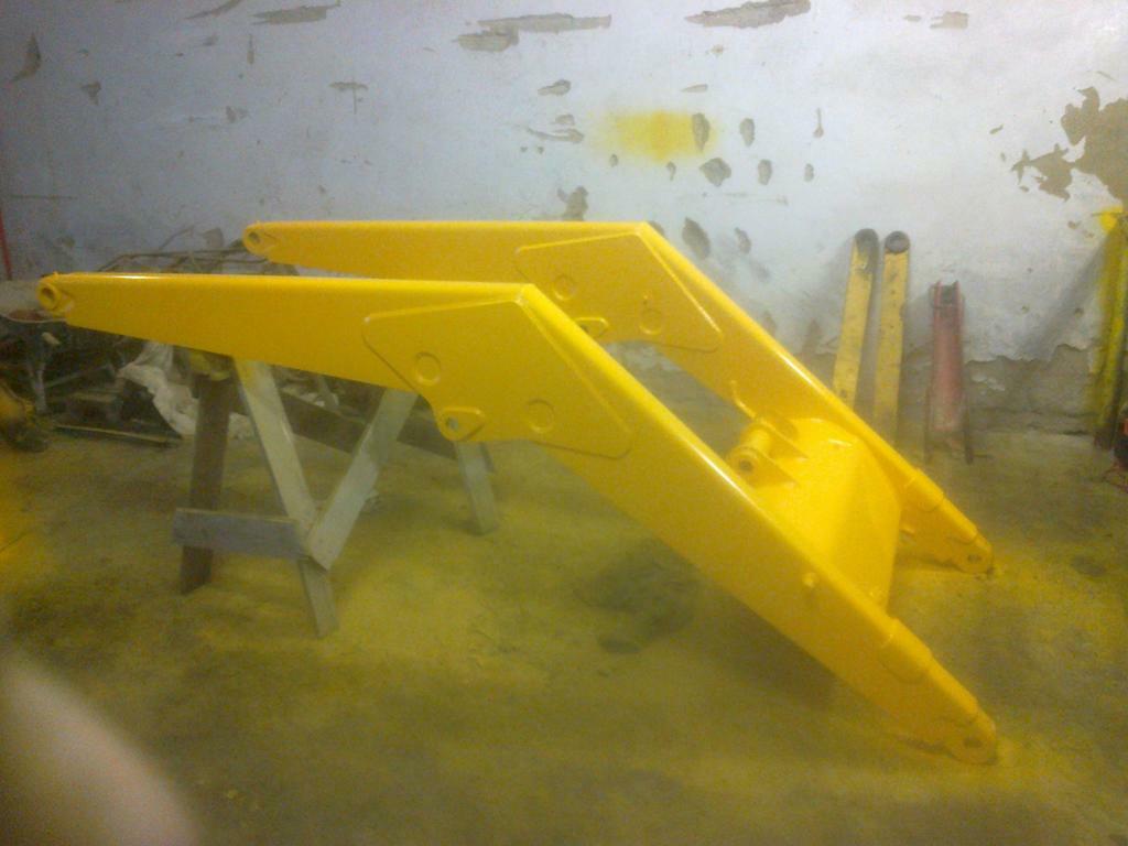

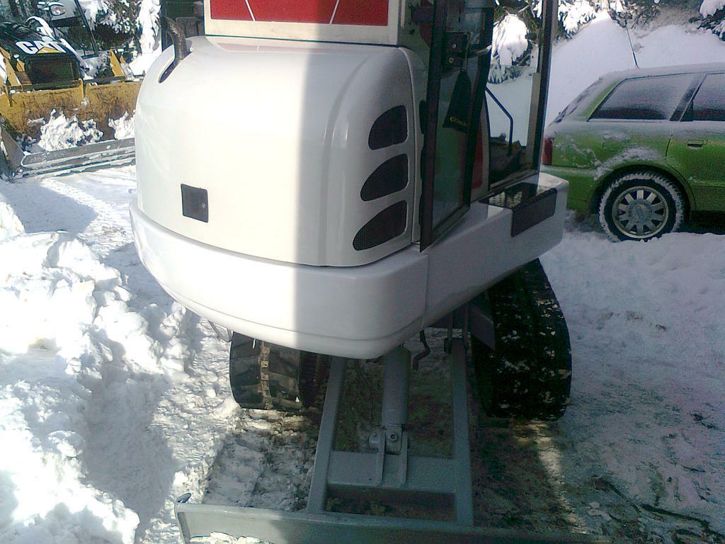

Troška barvy happy
Karel Pospíšil
CAT 428E2
Příspěvků: 246
19. január 2012 17:42:08
HR14
HR14
Už zbývá jenom přečepovat rameno a mám hotovo happy
19. január 2012 18:14:43
Moc hezké,chválím,chci se jen zeptat jak funguje ta brzda otoče a má jí i terex TC16

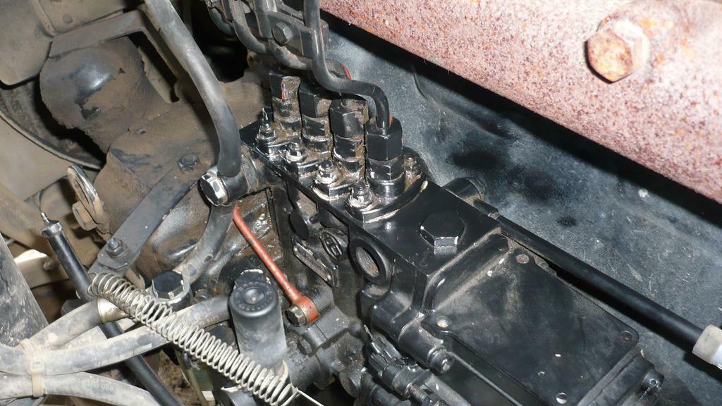

29. január 2012 20:39:53

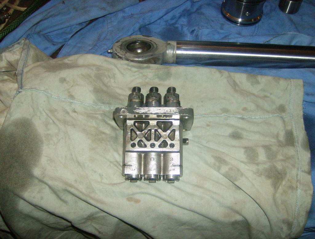

Zdravím.Začalo mi tiecť vstrekovacie čerpadlo,najprv som vymenil o-kružky pod elementami,ale nepomohlo tak mi v servise povedali,že to púšťa pod elementami a je treba buď nové,alebo go.Tak ho zajtra veziem do servisu.Čo už keď sa darí tak sa darí.
Majo .
Majo .
Členem od: 12. 01. 2009
Příspěvků: 512
29. január 2012 20:42:19
Tu je vymontované.

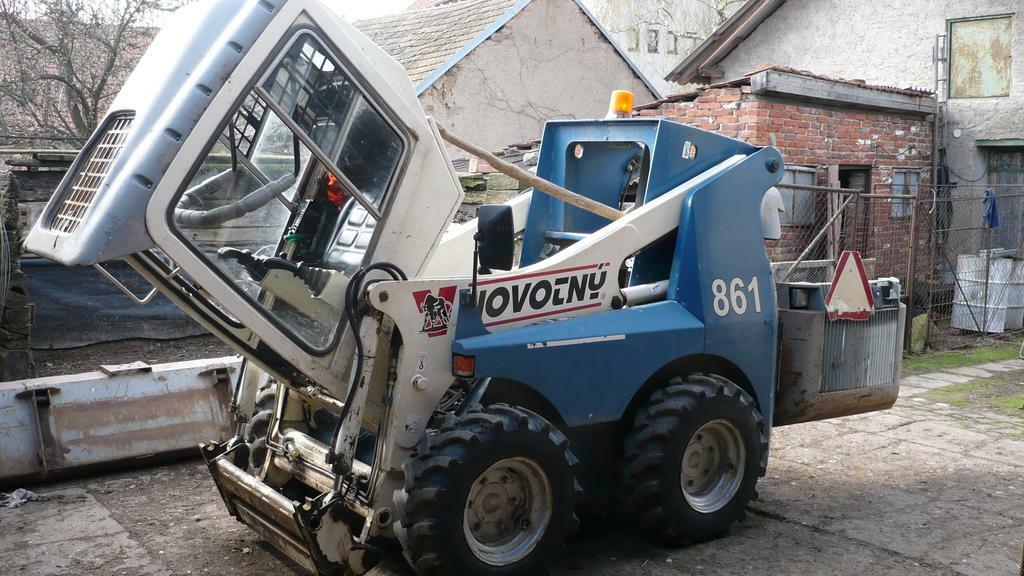

predtim

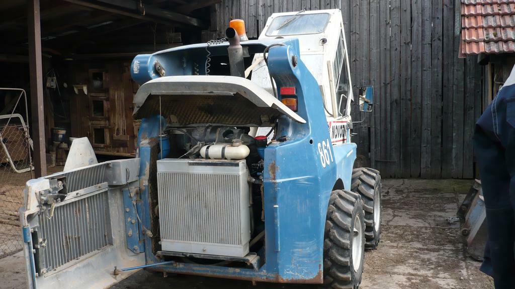

i motor prisel na radu

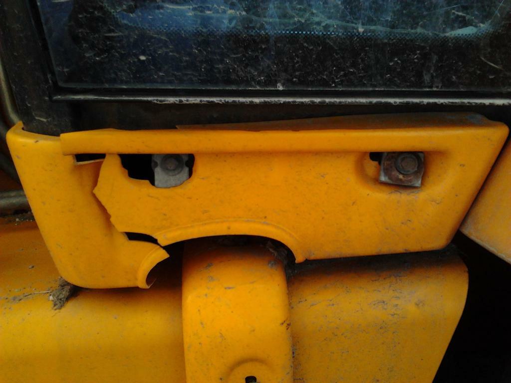

čau chlapi nevěděl sem kam tento příspěvek dát tak se předem omlouvám,ale potřeboval bych poradit nevíte někdo kde bych sehnal tohle? včera se mi to urvalo na bagru pod dveřma a byl sem s tim na terrametu a tam mi to nevymění tak nevíte někdo kdyžtak se ozvěte předem děkuju happy
