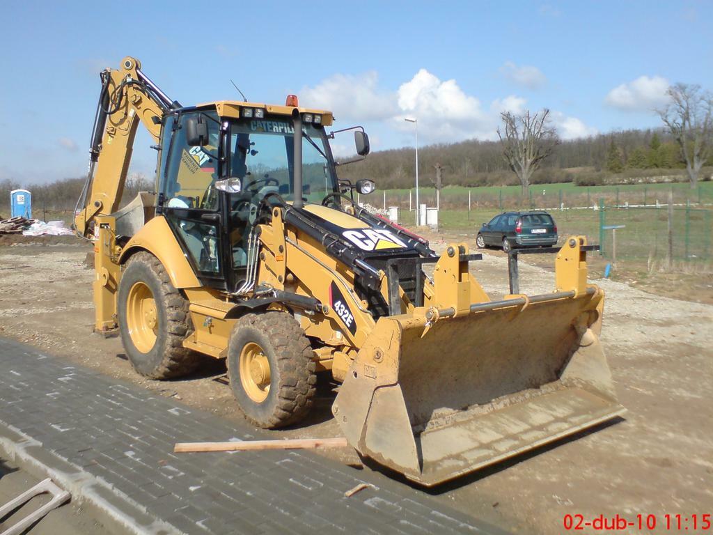

Jsem nikdy nepochopil,že se ty blaťáky nedávají na všechny traktory z výroby.
Se teď Honzo dívám že máš na střeše jen jedny pracovní světla,ty máš déčko ne? Máš nějakou odlehčenější verzi nebo jak je to? Sou to jen malichernosti ale pro zajímavost...
22. marec 2010 19:56:46
Noo to je těžky no ja si myslím ty co sou z venku tak je tam nemívají. Je to škoda no je to jedna z věcí co by tam neměla chybět když je blato nebo mokro je to celkem na nic.
22. marec 2010 20:03:46
Taky jsem dodělával blatníky, nevím proč to neni standard. Mam i v techničáku napsaný že stroj neni vybaven blatníky. No teď už je...
22. marec 2010 20:04:05
Já viděl traktory bez blatniků i v zeppelinu v brně tak nevím,že by se už taky poznali kouzlo dovozu ojetejch bagrů z anglie nebo irska?
22. marec 2010 21:00:23
Ja mam jen jednu sadu lamp, i v zadu,tam jsem to dodelal na 4 a predek udelam taky, jen najit cas a sundat tu budku, standart jsou 2 lampy. Doplnkova vybava je 4 vpred a v zad, blatniky je taky doplnek, nechapu proc neni blatnik standart. To nejak anglani nedotahli do konce. Ty svetla bych jeste pochopil. Nemam odlehcenou verzi. Mam 500kg zavazi pod cumakem, jediny co mam unikatni je, ze mam mestky model, je o skoro o 20cm uzsi. Si reknete zbytecnost, ale uz kolikrat jsem mohl delat tam, kde ostatni ne
Nekde najdu prospekt, kde si vybirate vybavu. Me nejde, ze lita blato okolo me, ale vadej mi kameny, co litaji s blatem na okno, nerad bych kupoval novy tonovany okna
22. marec 2010 21:45:43
Tý bláho,to jsem netušil že existuje něco jako městský model, v čem se to dá zúžit,že by patky byly víc zastrčeny nebo v čem je rozdíl?
23. marec 2010 20:59:08
Jo tak teď už to tam vidim,fakt jsem dosud o tom neměl potuchy. Bral bych street verzi tak že má hladkou přední lžicu,nějaky hladší gumy,hydraulickej posuv podkopu atd.
23. marec 2010 21:27:55
ja mam nastavec na zuby, ze se snim da nabirat a hrnout snih apod i ze zamkovky
jinak posuv by se siknul, ale decka ho nemeli a ecka dvoji ram uz nemaji,

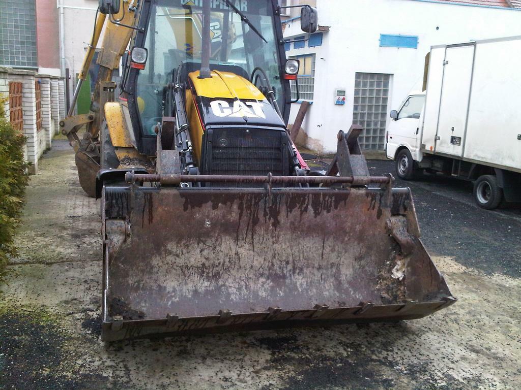

27. marec 2010 18:36:11
no zrlaok byl urco zkrizenej od prazcu a kozel vymlacenej od kladiva, pac bagr driv delal na pujcovne
to mi ver
28. marec 2010 18:08:22
pro Jan Křesťan
to myslíte ten muj bagr jak mám fotky na diskuzi .Ja sem koukal do techničáku velkýho tak tam byl napsán majitel nějaká autodoprava a mašina byla přivezená z Brna.
28. marec 2010 19:33:30
ja uz mam bagriky primo od catru a tak jsem se bavil s technikama a rikali, ze vetsina bagru mladsich jde z pujcovny na prodej, pokud je bagr pouzivan na kladivo napr, tak v ramci dobreho jmena daji novy kozlik, protoze kladivo dava cepum zabrat, pokud nekdo bere spatne drapakem neco a poskodi ho, tak ho preventivne vymeni, nez stroj prodaji, druha vec je, ze stroje berou na protiucet za novy a pak ho prodaji, pokud je tam opet zavada s kterou by se stroj spatne prodaval, tak ho opet vymeni, ale bud rad za novy kozlik a zraloka
ja jsem delal dost na kladivu a vule je trosku znat, jednak preprava kladiva dava zabrat 400kg poveseno na rameni, pak se brodis pres ten nas tankodrom nebo po rozkopane budouci dalnici v rozmocene belce. Akorat bych si natrel bok lopaty at to tak nekontrastuje
