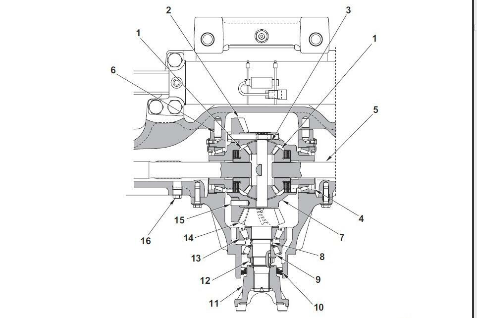

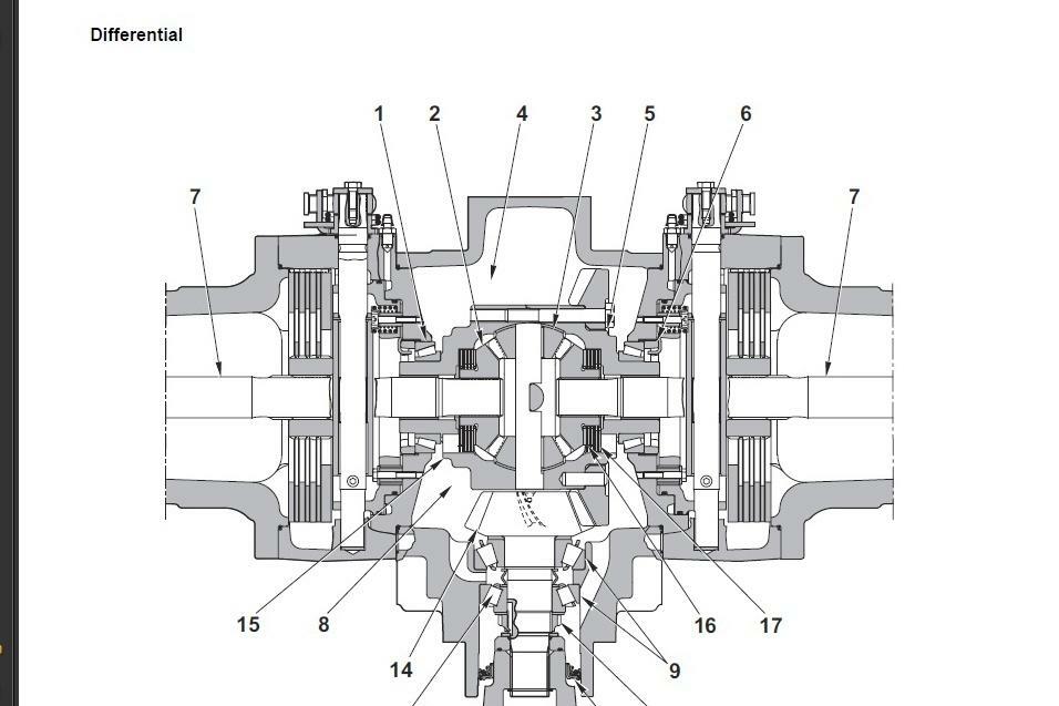

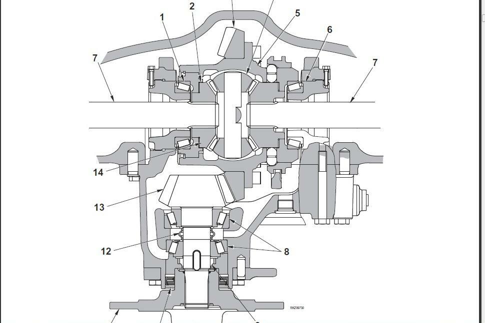

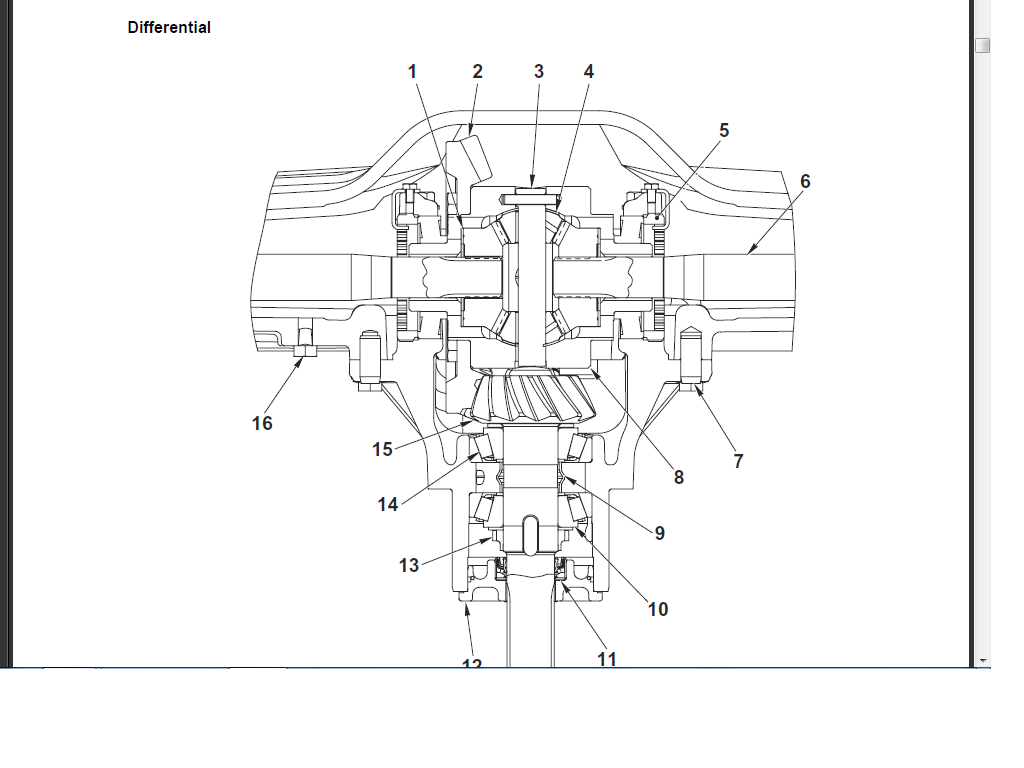

Kejsáku,ja tušil,že mate pravdu,zase jste nezklamal.Nevadí odskok od tématu i když některým lidem nepomůžou ani ty dva krásné obrázky od Jana H.Tam je vidět,kdy je diferák ve funkci a kdy ne.

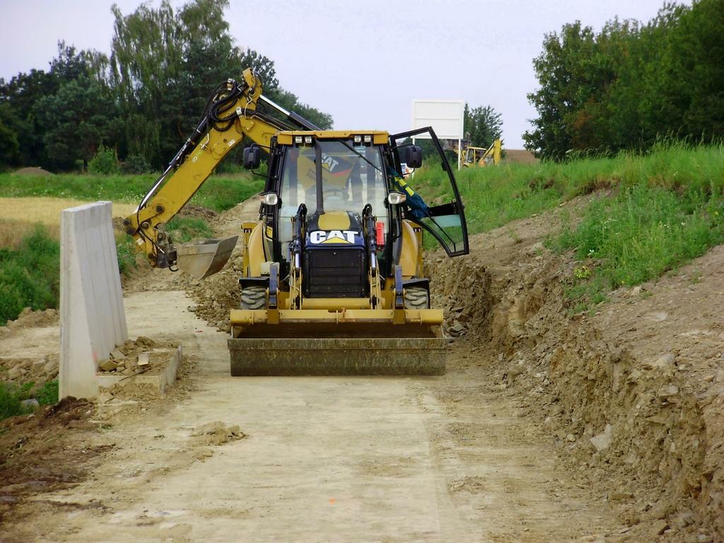

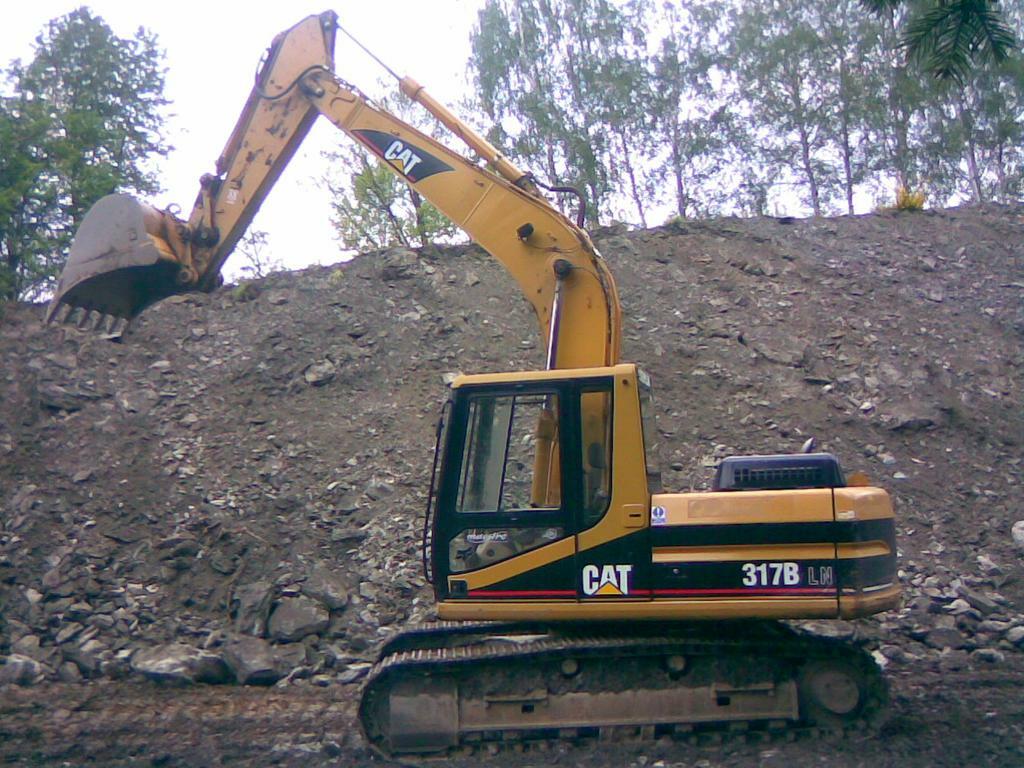

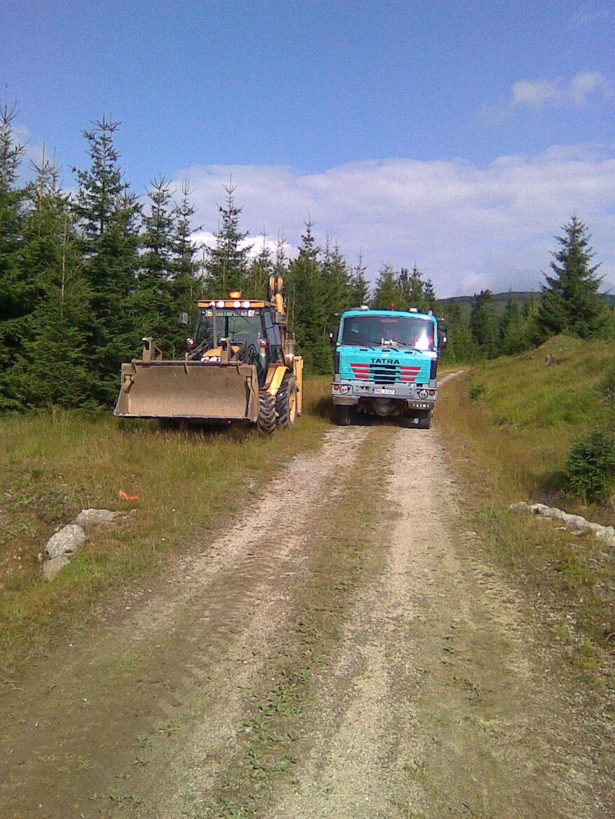

16. február 2010 16:10:43
Konečně sem taky někdo lupl fotečku sice by to chtělo více detailnější fotku ne z takoé dálky ale davam za 1

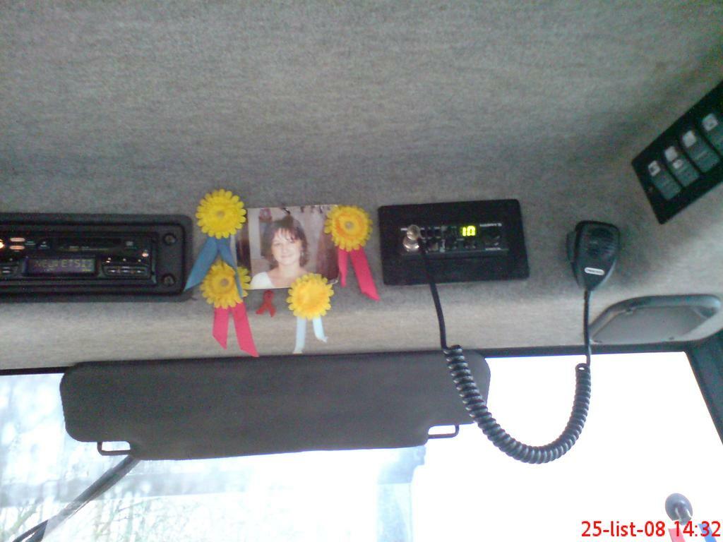

16. február 2010 17:20:06
Hurááá konečně sem se dočkal taky nějakych foteček Karlos: na tom bagru koukam ta antena na střeše je od visílačky? Jinak hezkej bagr
16. február 2010 17:37:05
pro Baguu jo jo přesně tak vysílačka se velice hodí používáme ji velice často.dočetl jsem se že jsi měl C s tím jsem taky dělal a veliká spokojenost.
16. február 2010 17:44:36
Noo jáá jak se to veme měl sem to 3 roky po nějakym praseti takže celkem dodrbany no vyrovnávání žlice tam nešlo ta tyč na přední lžíci jak vedla byla nějaka podrbana já ho měl to C s jednou pistnicí v předu na lžici.Jinak taky to šlo no ale byl to už starej bagr no vše vybyty atd já tam měl taky právě vysílčku a ted co dostanu to E tak nevím kam ji dám tam sem ji hezky dal do toho jak tam bylo radio do toho panelu ale u E nevim nevim teda nějak to tam budu muset vykoumat.
16. február 2010 17:51:07
taky jsem měl s pístnicí uprostřed ale když jsem s tím dělal tak ten stroj nebyl tak starý.hele vysílačku u E má kolega pod radiem, radio je uprostřed pokud se nepletu mají to tam jinak řešený než u D.
16. február 2010 18:10:08
Karlos: jojo je to tak jenže pod tím rádiem je ještě světlo jako na stropě na osvětlení když je tma Tak bych se musel vzdátt světílkajinak nevíš nedalo by se spojit s kamaradem abych pokecal jak to ma přimo napojeny atd ? popřípadě fotoo? u D to bylo jednodduší je ten panel po celé delce.
16. február 2010 18:16:17
Já mu řeknu až bude na netu at jsem jukne.jo lampička tam je to máš recht ale kabina je natolik veliká že tam místo určo najdeš, toho se nebojím
16. február 2010 18:22:07
JJ no uvidíme noo a jak ma vyřešenou antenu ja but chci na zrcátko a nebo magnet na střechu nechci nějak vrtat diru do střechy. Diky budu rád za nějaky info.
