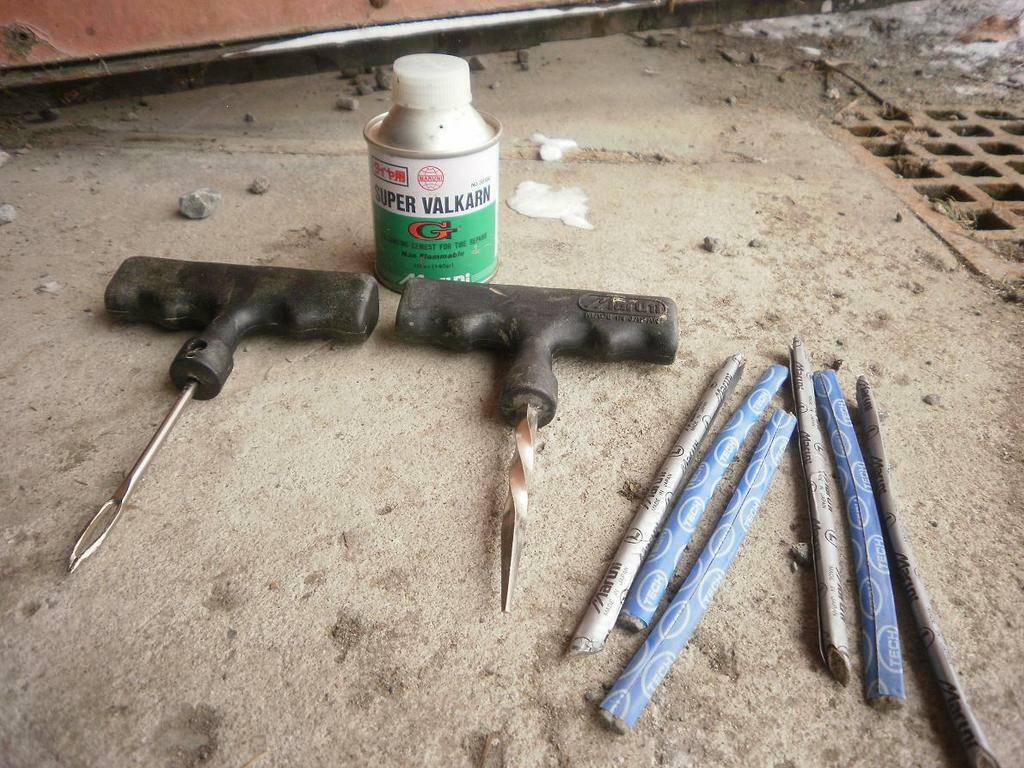

Ja se živím pneuservisem a bagr mám jako koníček abych z těch pneumatik nezblbnul, ale když vidím vaši opravárenskou sadu chce se mi zvracet. To co je na fotce je určeno k dočasné opravě (tj. na dojetí), pouze v běhounu, do úhlu 25° a do průměru 6mm, ale popsat kompletně celou problematiku je na dlouho. hezký den

Klidně se vyzvracejte,je mi to jedno.Mi ta sada nejednou ušetřila spoustu času a starostí a jak už jsem psal dojíždím s tím gumy do výměny ůplně v pohodě.

Vzkaz pro Jan Kummel-Z čeho se vám chce zvracet?Takové sady máme všichni.Jenom ten pilník já mám jemnější.Nezapomeňte že i já jezdím do servisu a vidím jakou se to dělá technologií. Vytáhnu kluka ven k traktoru a říkám mu.Jo dal si tam ze vnitř záplatu,ale podívej ,ona je vidět z venku tou dírou.Co s tím?A on ,no nevím my děláme všechno za studena.Já na to -no ale co když mi tam vleze kámen? on- já nevím my na to nic nemáme.Taky se mi chce zvracet a odjíždím.Hlavně mi nikdo nepište,že jsem byl v servisu pro osobní auta.Vím kde jsem byl.Ty rady že to je nadojetí a pod úhlem a do 6mm?Tak jedině těch 6mm je k zamyšlení.Je blbost cpát do díry větší dva knoty.Hřebíky většinou větší nejsou.Takže Tomáši Čapčuchu nevěš hlavu.
Ten šroub ,jako opravný materiál mě pobavil.Ještě víc to odehnutí krumpáčem a hlavně strčení ruky až po loket dovnitř.To opravdu neumím.Co umím je tu gumu rozdělat a dát tam třeba hříbek za 10kč.

Také nemám nic,proti opravné sadě s knotem,je to rychle a hlavně učiné když potřebujete na stavbě dělat a není čas odjet do servisu.Samozřejmě je to jen nouzová oprava a měla by být opravena tak jak má být,jinak pokud je tam vetší díra, měla by se opravit za tepla,to znamená thermopresem,pokud ho v servisu nemají tak tam nemá cenu jezdit,nebo najít servis kde ho mají.Oprava thermopresem je doporučena výrobcem pneumatik.Osobně si myslím,že každý dobrý servis pro nákladní auta a stroje by ho měl mít,je to základ.

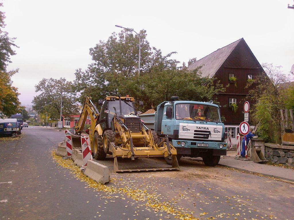

Neřešte furt pneu to je myslím jasné ne hodte sem radějc nějaky fotečky.

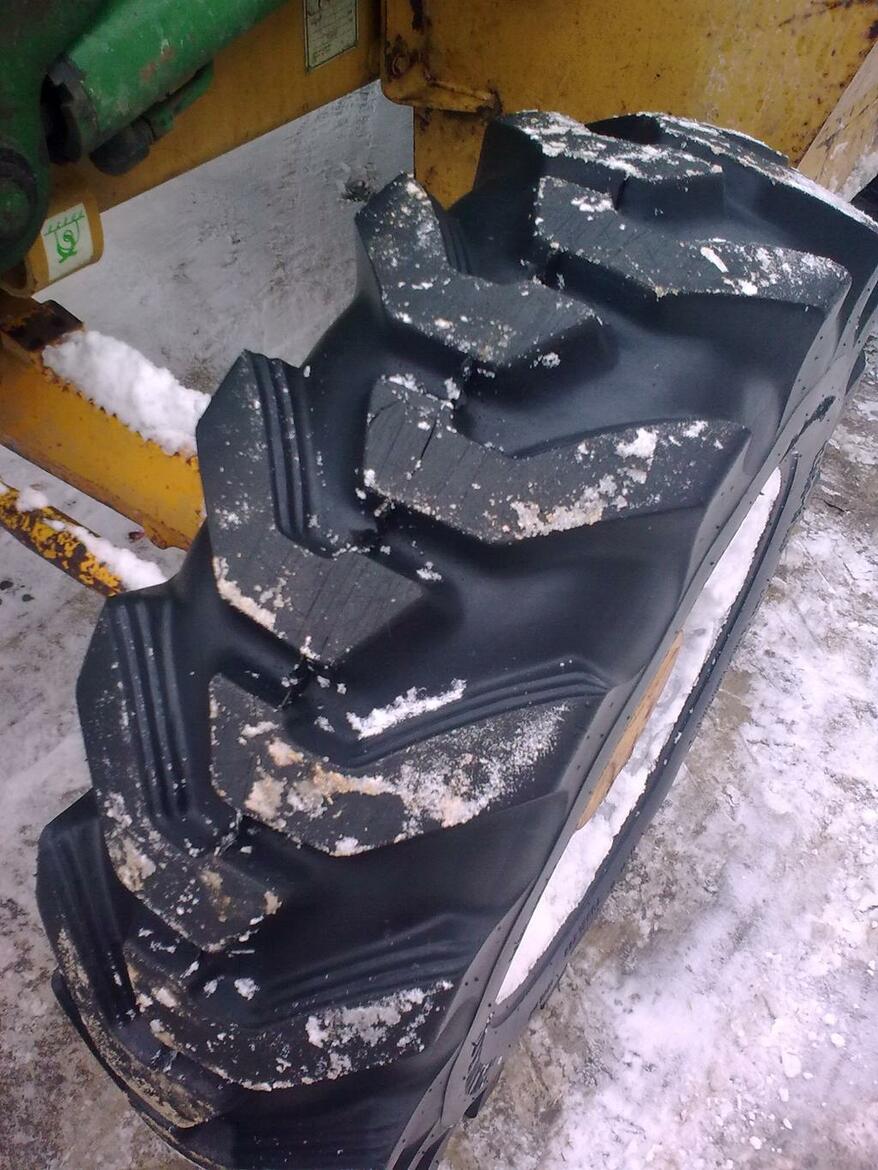

Ahoj Pepíno!
Máš pěkné "obutí". Chci se Tě zeptat, jakou značku jsi volil a jestli jsi s něma spokojený.
Dík Jirka
13. február 2010 21:16:12
Všechno je lepší než MITAS!!! Jsou to Solidealy,ale to jsem tu psal asi 100x

Dobrý den,já mám na JCB 3 Mitasky,a nemůžu na ně říct ani popel.Vzorek v pohodě.Před dvěma lety mě někdo přez noc udělal na stavbě dvě díry do boku zadní gumy.Ráno příjdu,bagr už skoro klečel.Tak jsem použil knoty od číňanů za 25 Kč sada,trochu natlakoval kompresorem z ledničky.Trvalo to sice třičtvrtě hodiny a pak jsem dojel do vsi k velkému kompresoru.Ty knoty jsou tam dodnes.Když jsem někde píchnul ,tak to byla vždy ztráta půldne.Jindy jsem na silnici chytil do předního kola ocelového ježka.Nějaká dobrá duše je tam prý rozhazovala.Je pravdou že byly moc dobře udělané.Pak jsem šlapal 4 km bagru na krk,aby jsem dojel do pneuservisu.Bylo to už skoro po ráfku.Jindy jsem jel i po třech kolech,kladivem jsem zablokoval přední nápravu,aby byla tuhá.Tam jsem čekal dvě hodiny,protože zrovna přezouvali celý kamion. Na stavbě už byli nervozní.Když jsem tam dorazil tak jsem zjistil,že jsem píchnul druhou přední.Tak jsme lítali po servisech v okolí,ale ten byl na obědě,ten neměl zouvačku.Tak jsem to zul malou montpákou,on to zalepil záplatou na osobáky,za 100 Kč.Ale už jsem to nedokázal tou pákou nazout.Jeli jsme do dalšího servisu,kde mi plášť nasadili.Pak rychle zpět na staveniště.Po hodině práce vidím jak je guma zase měkká.Byla to ta osobáková záplata.Tak rychle směr domů,do servisu z rána.Oprava byla o 100 Kč dražší než ráno,prý jiná záplata.Všechny opravy byly opraveny jenom záplatou,bez vyplnění průpichu.Tak hned druhý den jsem si objednal věci na opravu pneumatik.Opravuji si hříbky a knoty,kolmé i šikmé díry podle toho jak mám čas.A později mi ta přidražená oprava začala zase utíkat.To jsem zjistil při další,ale už mnou dělané opravě.Záplata byla odpařená.Já si myslím,že je zbytečné provádět nákladné opravy,protože než dojde k poškození plátem vodou ,tak bude pneumatika ojetá nebo rozřízlá.Ušetřím peníze za opravu v servisu,kde to stejně odfláknou,ale hlavně ušetřím čas.Bůď opravím na stavbě knotem a nebo když to uniká méně tak až večer doma.
14. február 2010 11:25:53
Také používáme Mitasky a že by to bylo něco hroznýho bych neřekl, po 4 letech jsem je teď na zmu přehazoval že to bylo sjetý. Přední taky Mitas a ty jsem přezouval loňskou zimu. Za celou dobu jsem nepoužil nějaký knot nebo tak. Mam tam duše. Opravy jsem taky dělal na stavbách. Podkopem přes špalek odrazil patku, pomohl montpákama, obrousil, zalepil flekem a jelo se. To jsem dělal 2x za celou dobu. Jinak kompletní přezutí jsem dělal v servisu a když nebyl čas a matroš a servis blízko tak taky. Jinak doma po práci v klídku. Velká jde, přední je horší. Ale gumu jsem opravoval za tu dubu tak 10x, naštěstí pouze hřebíky a nic většího.

..... ještě k těm pneumatikám. Zažil jsem na stavbě kluka, který si taky koupil na svůj traktoráč pneumatiky Solideal, protože byly levněkší než Good Year, které byly na stroji namontovány originálně. Jenže asi po týdnu měl gumy rozřezaný jak papuč, daleko víc než po měsíci na stejném staveništi s originálníma Good Yearkama. Tak je šel reklamovat. Nevím jak to dopadlo, lae nakonec koupil nový zaní Good Year a světe div se, ty nebyly po týdnu ani zdaleka tak rozbité, jako ty Solidealy. Tak jsme vzali ostrý nůž a zkusilijsme říznout do šípu u Good Yearu a do šípu u Solidealu - a bylo to jasné. U soledealu jsme zařízly téměř do půli šípu, u Good Yearu byl problém vůbec ten nůž zaříznout. A ještě jeden poznatek byl očividný - nový Solideal měl o cca 1cm nižší vzorek než nový Good Year, tj. s Good Yearem bude mít větší trakci. Jinými slovy, někde ta levná značka ušetřit musí, aby byla levnější - v případě Solidealu to bylo na tvrdosti směsi a množství materiálu na "šípu". To jen na okraj.

Přátelé souhlasím s Kejsákem,každý kdo vyzkoušel lepší pneumatiky jako jsou Goodyear nebo Michelin poznal jaký to je,ta guma je složená úplně z něčeho jiného než ty laciné věci,proto ta cena,vrátí se to na životnosti pneu.Jinak pokud si neprojdete místo kam vás chtějí poslat a vy tam hned najedete a je tam plno hřebíků po tesařích tak vám nepomůže nic.Loni jsem byl na stavbě s jedním kolegou,úplně, stejná práce,já jsem neudělal ani jedno kolo,on do týdne 2x opravoval,protože pořád dělal věci jako že jel jinou cestou,přejížděl koleje,točil se přes jedno kolo atd.Já jsem živnostník a vše si musím zaplatit,on byl zaměstnanec a jen volal co se stalo.

A k tim gumám, když mám dát za Mitas 13 500,- a za goodyear 18 000,- . A goodyera mi vydrží vice než třikrát déle, tak asi není co řešit.
