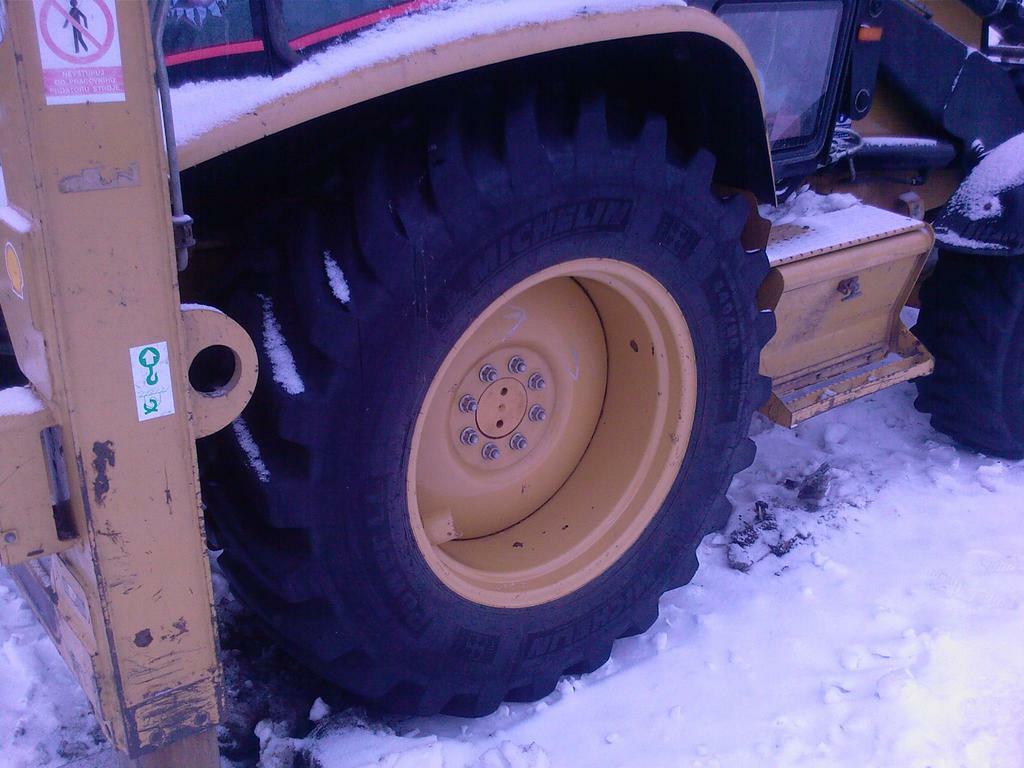

pro Jan Křesťan : pokud budeš kupovat pneumatiky tak se ozvi,něco umím sehnat, třeba Michelin Power CL předek 18" za 6200,- a zadek 28" 12000,- bez dph.e-mail:zdenda.malek@seznam.cz nebo 774148409 , mám je na svém JCB a super.
08. február 2010 20:06:35
Zdeněk : Ahojky nemáš nahodou foto těch pláštů to jsou klasiky šípy nebo ty kostky ?
09. február 2010 12:25:45
Ahaaa taky sou hezky. Jo ja vím že je dělaj jen Goodyera sou drahy no nevim kolik. Měl sem je na byvalem bagru a ted co budu mít tam jsou taky.
09. február 2010 19:02:45
diky za nabidku, ale bagry mam nove obuty na sipy firestony za 3/4 ceny diky dlouholetemu odberu, ted budeme zakladat satelit, tak at se tam hneme, ale ty drapacky me zajimaji

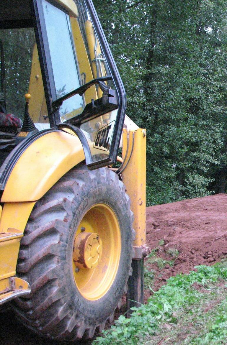

Tak tyhle gumy bych taky otestoval, kdyby jste někdo věděl o ceně, asi bych do toho šel , na zimu by byly dobrý...16,9R28
chtěl jsem si nechat do řetězů starý ojetý mitasky, ale bohužel se začaly trhat v kordu podél ráfku ![]()
jinak ty šípáky na obrazku nahoře mám taky- good :- )

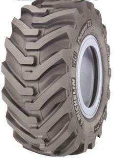

http://www.cemat.cz/manipulacni-technika/pneumatiky/
první v druhý řadě jsou ty špalky,máme je nasazený na 444E a ty druhý taky v druhý řadě máme na 428C jak v předu ,tak v zadu.Zatim max.spokojenost.A jak jsem koukal ,tak je oblíká snad každý v okolí.Určitě by ti poslaly nějaký prospekt.
