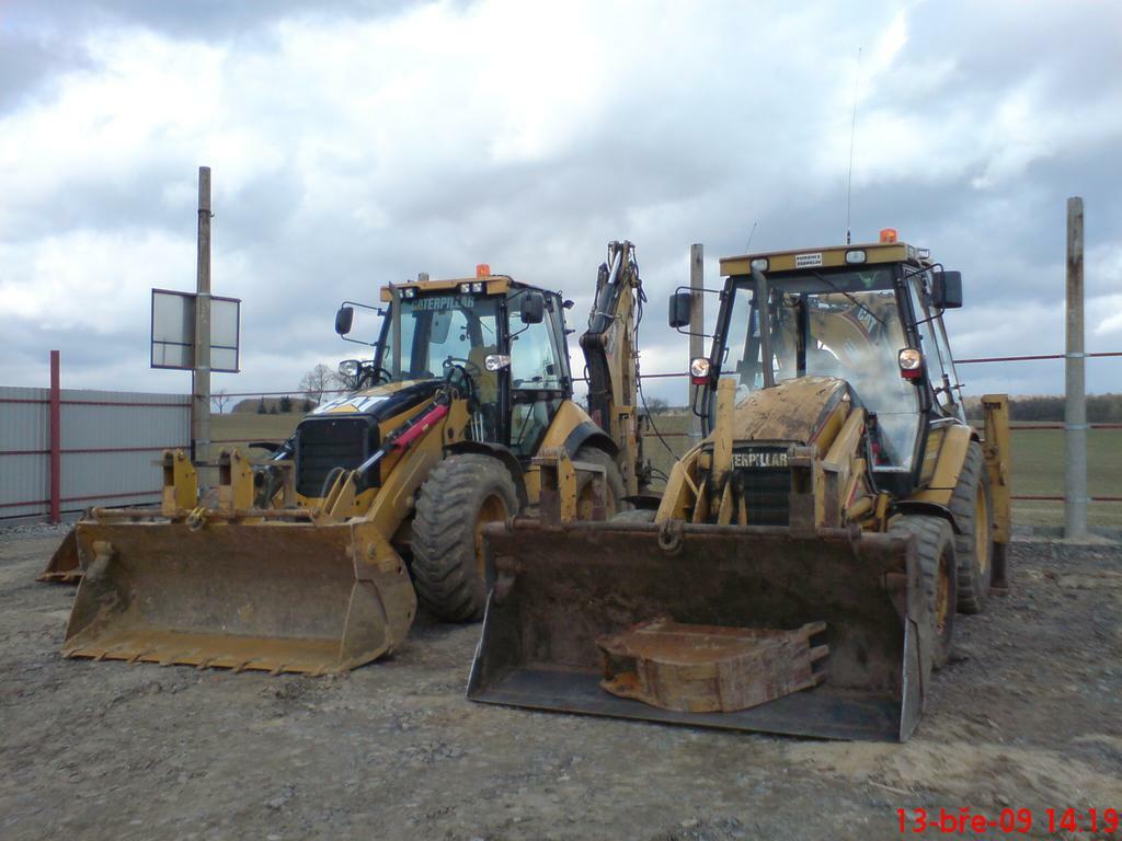

Juuu hezkej mazel koukám že tam máš břit na přední lžici nechtěl by si radeji zuby ? na tom co mě koupily mám taky břit ale ja ho měl na byvalém bagru taky 3 roky ale nevim jak na co ale asi by se mě hodily zoubky. Jaky máš na to nazor.

Tak na firmé je ještě další traktor a ten má zuby a tohle Ečko dělá spíše se štěrky a písky,takže tam zoubky až tolik netřeba, ale samožřejmě když je pořeba tak dělá vše. Jinak při stahování štěrků a různých podkladů se krasne uplatnila vodováha, kde konkretne u tehle fotky si nastavil 2% a stahuje se. Okem spád vůbec nelze poznat, oko by řeklo že je spád opačný,ale zkouska laserem ukazala ze je spad spravny.

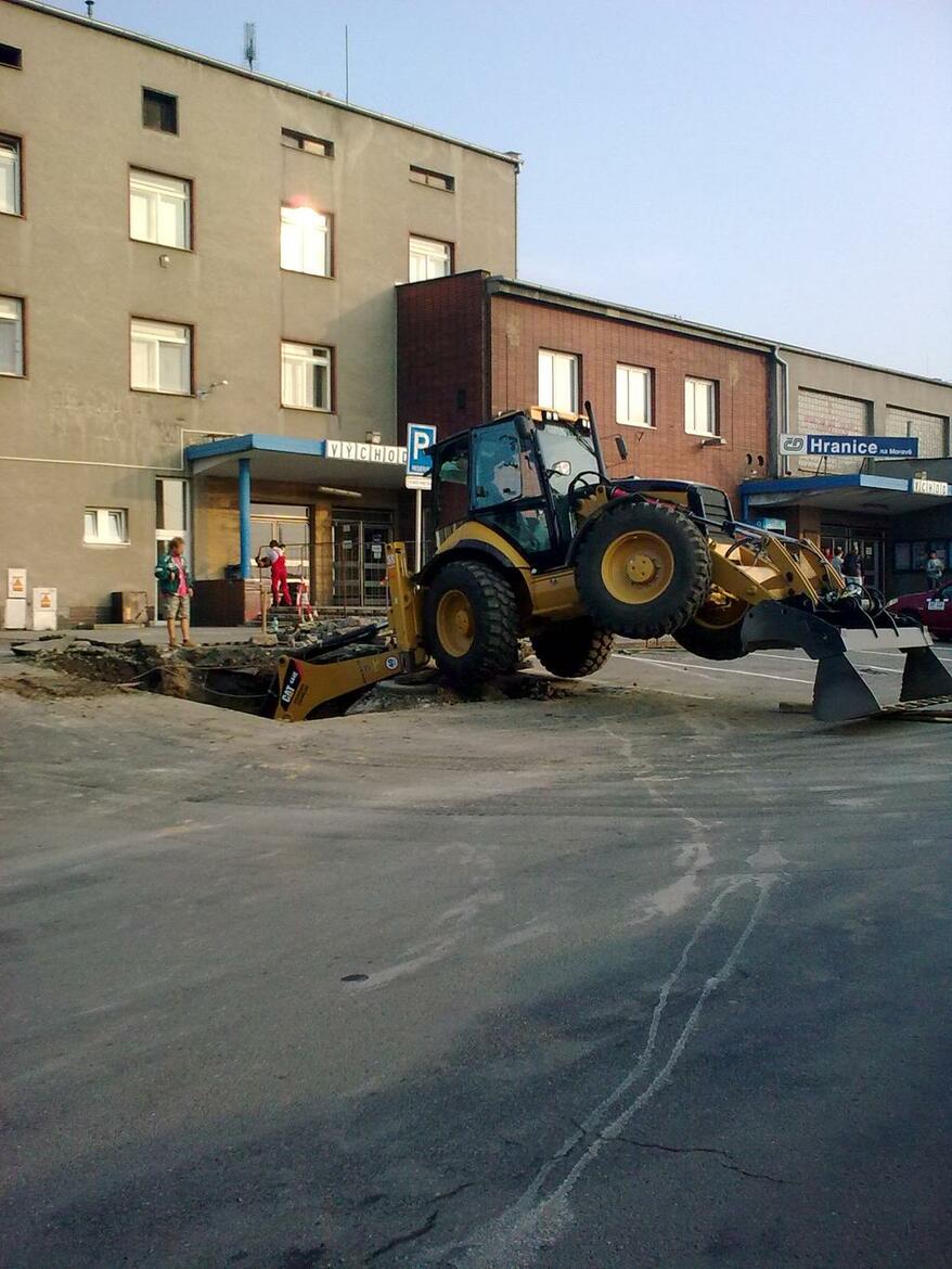

popino : co jsi hledal na nadrazi?
kdyby jsi byl vasnivy archeolog tak mas stetecek a lopaticku
nebo to beres prumyslove? typuju kanalda?

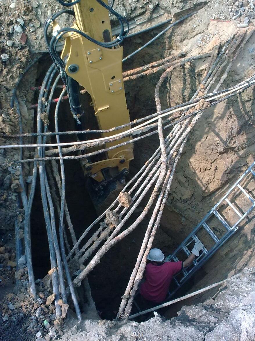

Křeťan: No 6,20m kanaldu,která se po povodních propadla a vznikl tam kráter v asfaltu.Nemělo tam nic bejt jen vodovod a asi 4 kabely,Nu tak vodovod nikde a kabelů 32 a všechny drážní fukční.hodim sem fotku...

Ajjjj z toho mám vždycky husí kuži jak se řekne je tam jen voda a 3 kabely a ono je to jinak je tam optika plyn no hruza to jesmrt nás bagrystu když se člověk zeptá než kupne do zemně co tam je. A vubec nejhorší je to že řekne že by tam nemělo nic byt. Potom radeji kopu vrtvu po vrstvěpo stejnné delce a jak je nějaká změna zeminy raději tam nechám škrábnout kropáčistu.

Popíno: ty krávooooo pjekně. To je duzna jako bejk a ty kable no hruza děs. Klobouk dolů smekám před váma.

Popino : krasna prace, ty jsi z toho musel mit radost : ) toto znam, v chemicce jsme hledali 1000 vodovod, mistr nas uklidnil, ze vsechno je zamereny, jsou tam jen 3 kanalizace, plyn, vodovody, eletrika a nekde hlavni privod vody k chladicim vezim... vykopali jsme Lko 6x6x 4m hloubka a nenasli jsme 2 kanalizace, ani plyn a ani eletriku, kopneme o kousek vedle a tam plyn a eletrika v 1 vykopu, tak at kopneme o kousek na druhy strane, tam pry nic nikdy nebylo a lup ridici svazek od casti chemicky : D jinak vse pry melo byt max do 2m hloubky a bylo to tam rozmrcaseny : D klasika, mozna najdu fotky i planek chemicky
