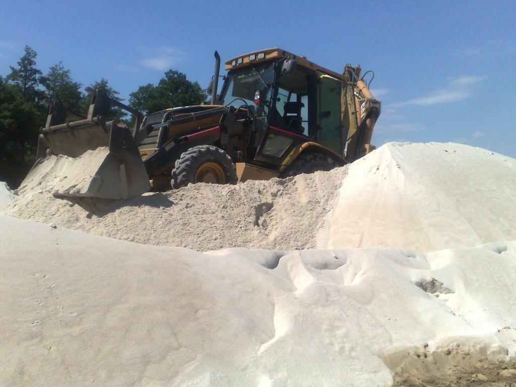

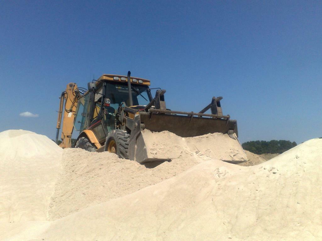

zempra 75 :jak to špatná práce dobře se nabírá a upravuje je to sypký a je lepší když je to vlhčí nabereš plnou a nesype se to??
26. júl 2010 18:55:27
Zempra. tyyyy joooo hned bych se tom vyvalel s bosíma nohamaaa to musí byt žůůůůůůůůůůůžo.
Rado: kde si vzal takovej hezkej obrazek u jmena.
26. júl 2010 20:12:50
Radek tb -To máš pravdu.Nepráší apod.Ale co se tyče práce tak tě upozorňuju že v poledne máš uplně rudý oči.V těch vedrech a objemu to nejde udržovat vlhké a suchý je fakt masakr.Rovná se to na greeny(odpalistě) svahovkou.Je to hraní ale na 18 jamkovém golfovém hřisti se to hraní stává noční můrou.
26. júl 2010 20:24:26
Hmm to je na houbecccc klimu by měly davat už v zakladním vybavenííííí.
26. júl 2010 20:31:25
To je nějakejjj ten zasypak ne ?
26. júl 2010 20:34:42
Ne ne je to nějaký křemičitý písek co se dává pod ty jamkoviště až ta tráva líp roste!!! A taky to je písek co se dává do čističek bazénů...
26. júl 2010 20:47:00
Baguu . prosimtě brouzdal sem po netu a narazil sem na něj, taky mě zaujal ,tak ho tam mám je to 432e pěkný
26. júl 2010 20:48:35
zempra 75 to chápu a le musí to být jinak příjemná práce než s kamenitou hlínou .taky sem měl tu čest dělat na golfovim hřišti ale ne greeny jen upravovat svahy a rovnat parkoviště.
26. júl 2010 21:25:50
Radek: achaaa ty joo a kde brouzdaš ja o Cat 432 mam vše prolezly moc toho vždycke nenajde Spíš nějaky bazary atd

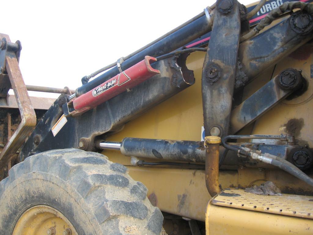

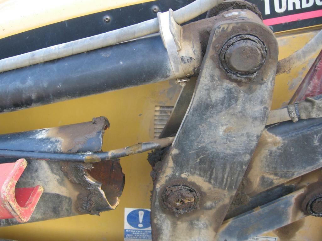

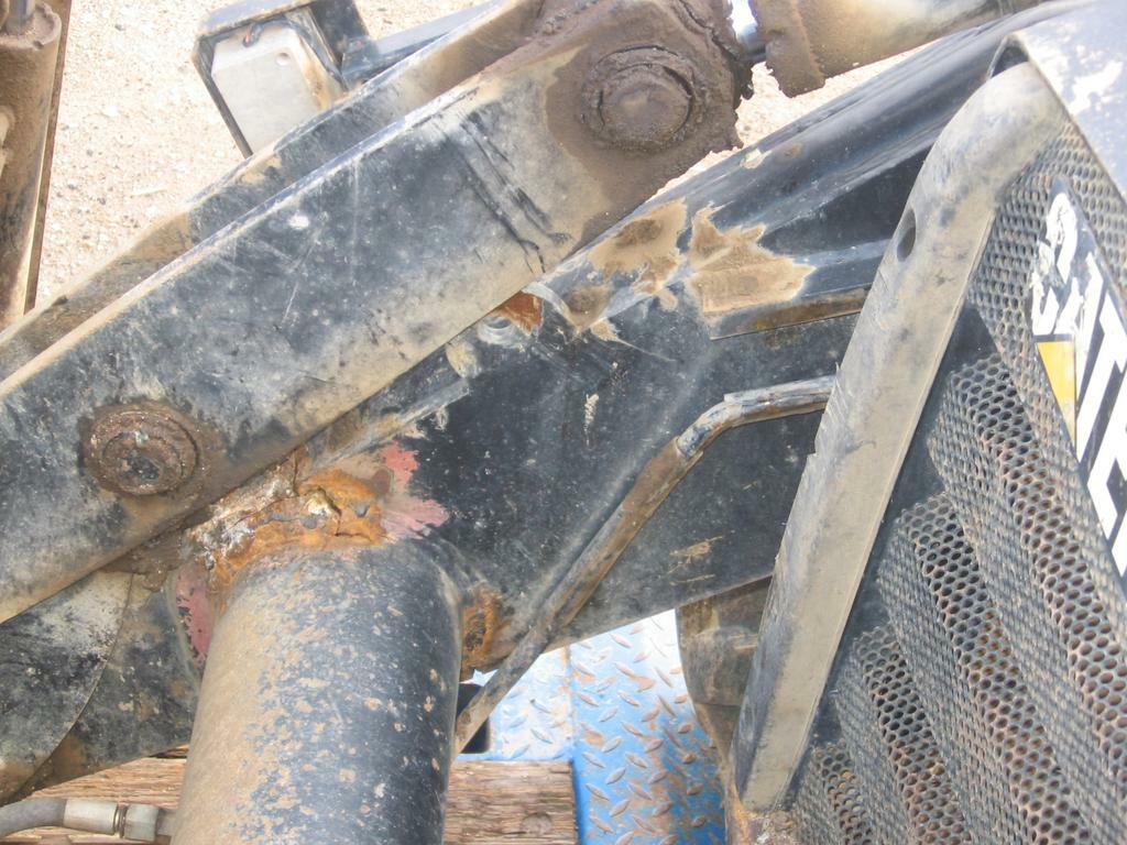

wau, hustý! Kolik to má namakaný? Jako ramena praskaj, ale že by až takhle? Já už to mam taky vařený, ale dole. Se stalo při běžný nakládce nebo při něčem těžkým?
28. júl 2010 21:32:14
Nějak podobně jsem to už taky viděl prasklé.Povázal to lanem a jel vařit.Už přesně nevím jestli to bylo C nabo D.
28. júl 2010 21:34:14
tak to je popraskaný pěkně tohle u nebude nikdy pořádně držet stim bych nemakal nevěřil bych tomu hmmm pěkný ještě by mě zajímalo jak se to stalo?
28. júl 2010 21:46:45
Je to rok výroby myslím 1998, najeto už bude mít určitě 13 000MTH. Stalo se to včera kolegovi,prej s tím jen nakládal, to rameno už bylo jednou vařený v té přední výztuze, teď to prasklo znovu a víc. Nevím co s tím budou dělat. Už nám na něm prasklo i uchycení přední nápravy, ta se prý posunula a rozpraskala i olejovou vanu, takže je svařená i vana. Jsou na něm vařený i disky na zadních kolech, trhaj se okolo šroubů dokola. Praskla i přední lopata u čepu sloužícího ke spojení čelistí. Je to jeden velkej svařenec

NO .. Pěkně to ulítlo ... ale kdyby někdo udělal poctivou - vizuální kontrolu - a to je u takového stroje každý den NA MÍSTĚ - tak by na to určitě přišel , protože tam musel být starý lom - prasklina .. najednou celé to neprasklo!!
Je samozřejmě Honzo Křesťane mnoho vlivů , které ovlivní aktuální stav stroje - proto píšeš , jak máš stroj v cajku .. Ale určitě jsi viděl dobitý mašiny od čuńat strojníků , střídačů nebo mašiny , který dělali v extrému a naproti tomu ty které dělali pod dobrejma chlapama se vším co k tomu patří ... Ten rozdíl - třeba u desetiletý mašiny je někdy až neuvěřitelnej..
Teď je potřeba PAN svářeč a dobře vymyslet PLÁTOVÁNÍ.. a úplně nejlepší by byl nový kus..
Zajímalo by mne jěště jak to vypadá na druhé straně..

To je pravda kolego, že to rameno vypadá hrozně, jezdí na tom jeden kolega, moc o to nepečuje, maximálně tak namaže čepy. Je pravda, kdyby utřel sem tam mazivo, tak na to mohl přijít dřív. A tos ještě neviděl tu kabinu, tam chybí do rohu už jen nas... a je to. Dřív jsem na něm dělal jen já a to vypadal úplně jinak, vevnitř koberečky, zvenku umytej, tohle s ním udělalo střídání strojníků, já jsem s ním byl spokojenej, dobře se mě s ním dělalo, líp než potom Komatsu WB 93R. Já teď dělám na pásovým CAT, už 5 let a vypadá pořád jako novej, nestřídá se, to udělá hodně
29. júl 2010 20:27:23
nestačím žasnout! ten materiál je snad jen nějaká trojka plech! to že je to svařené do krabice tomu moc nepomůže když je to na x místech narušené čepem. Jako člověk z úplně jiného oboru jsem opravdu zklamán. Už před lety, když sem viděl poprvé zblízka traktorbagr (jcb), tak mě překvapilo jaké to jsou párátka, na to jakou to dělá práci. Ale žil jsem v domění, že je to ze silného materiálu.
Tragédie je i to, že se řekne, že ramena praskají - majité už si na to prostě zvykli (museli). Nezlobte se na mě, ale toto je prostě ošulený
