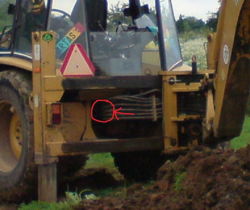

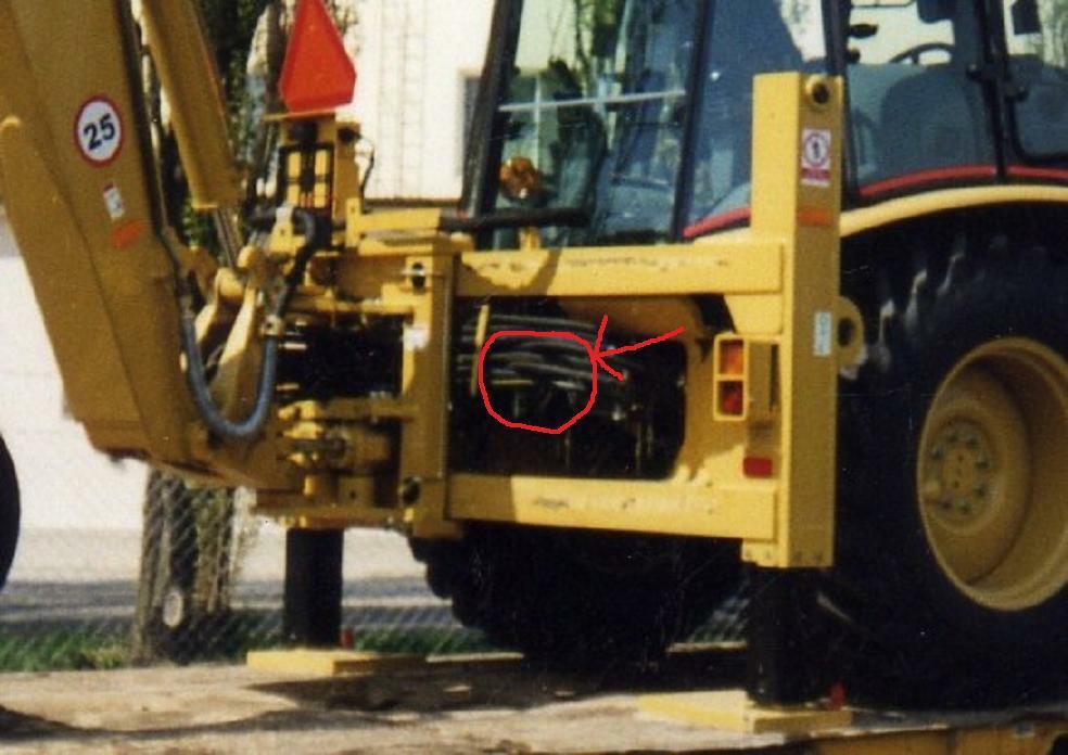

Když vylezeš z kabyny k zadnimu rozvaděči u podkopu ted nvim na který straně to je ale když si stoupneš k bagru čelně ze zadu tak podkop bys měl mít přesunuty na pravy straně. A když koukneš směrek k rozvaděči měl by si tam mít kostku kde je šroub asi na 22 klíč. Ale da se to i kombinačkama vzit a to když vezmeš a pootočíš na některu stranu mělo by to byt lehce but do leva nebo do prava tak to pootočíš asi o pul otačky tím funkce přehozíš. U nověších E je to už v kabině na tlačitko. Pokusím se najít fotku Tatík měl D tak jestly to bude vyoceny někde blíž hned jí sem vložím. Snad si mě pochopil když ne klidně napiš. Zkusím ti to vysvětlít líp.
