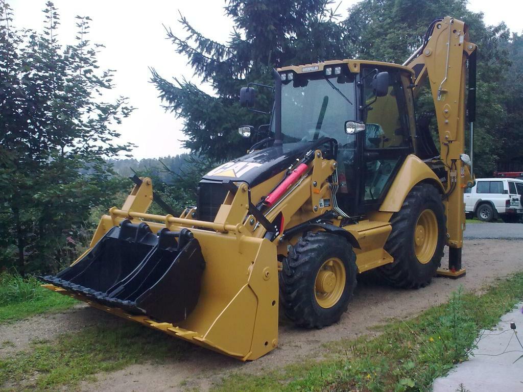

Juuuuuuuuuuuuuuuuuuuuuu jááááááááááácu takyyyyyyyyyyyyyyy. Moc hezka mašinka uvidíš jak bude šlapat no. Maš 3 roky zaruku tak to maš v pohodě. Bud moc rád za nějaky fotečky ještě třeba bližšší nafoceni kozliku ramene zadniho atd vnitřku. Tu lžici máš 90 ? Maš vyvody na svahovu ?
17. september 2010 10:09:46
To Baguu:
Fotky určitě přidám, o víkendu s ním jedu do akce, tak hned vyfotím. Jinak lžice mám 40,60 a 90 - všechny HD tak by měli vydržet. Okruh kladivo i svahovka tam je, jen je nevýhoda že při připojení svahovky nejde teleskop!
