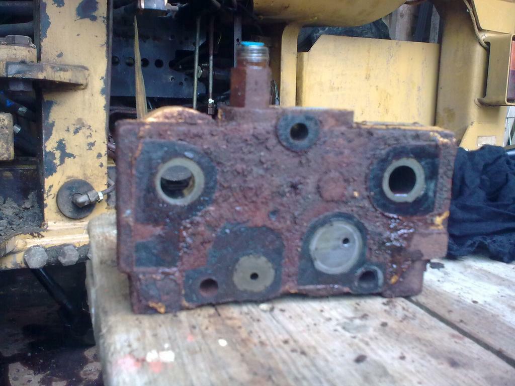

Bagr jezdil někde v Anglii, buď nakládal sůl nebo dělal na pobřeží moře nebo už fakt nevim. Má celkem 3200mth. V Praze v Catu to bylo nejlepší Déčko se zárukou. Má nový lak ale spodek je neskutečně sežraný. Nejdřív mi chtěli vymenit jen jednu sekci ale po rezebrání zjistili, že už to nejde složit spádky, takže dostanu nový rozvaděč. Tak jsem zvědav, teď mi půjčili jako náhradní stroj CAT 434E2, tak ho zkusím a třeba Vám sem hodím nějakou recenzi

Zdravim,ten rozvadeč je fakt hustej,tet zaleži na tom jestli tejch 3200mth je skutečnejch,napiš pak kolik stoji novej,docela by me to zajimalo.

Zítra jedu s 434 do akce, takže fotky určitě přidám. Jinak jsem se s ním svezl už z Liberce domů. Trochu mi chybí automatická převodovka, pořád hledám nějaký kvalt, naše kopce 4 nevezme... Jinak rozvaděč neplatím, stroj je naštěstí v záruce ale prej interní cena v CATu je okolo 100000,-Kč, + asi den práce, vyndat ten starej jim zabralo celej den...

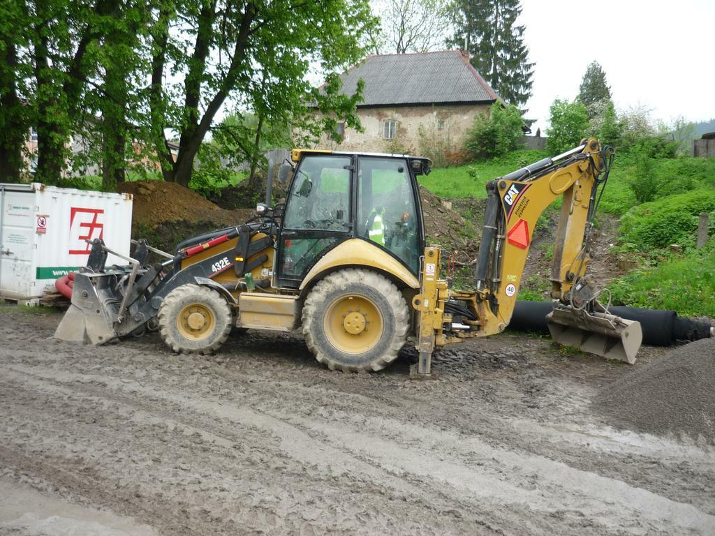

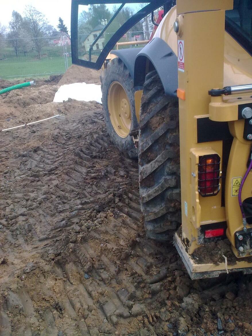

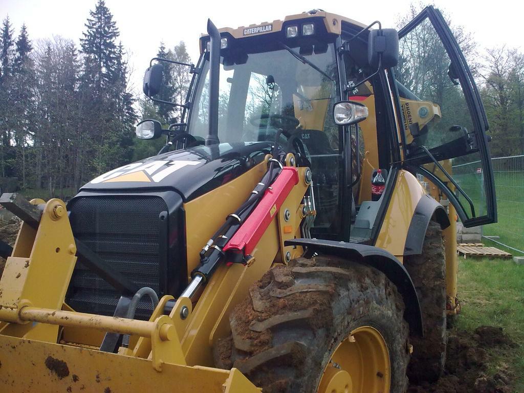

Tak, novinka z Baumy má už 40mth
. Ještě voní novotou ale myslím, ře to není žádný zázrak. Po prvních asi 5mth a práci s podkopem mi začal téct olej u hydr. rozvaděče, trubka byla nejspíš málo utažená a vystřelilo to O- kroužek. Takže cesta domů, vybrousit klíč jelikož to jsou palcové míry, vyměnit O-kroužek a hurá znovu do práce. Rejd nic moc, když při přejezdu přepnu na řízení jen předkem, tak třeba kruháč nevytočím. Dvakrát se mi stalo že se mi nápravy rozhodili ( řízení obou náprav a po chvíli byla jedna skoro rovně a druhá v rejdu). Chybí řízení jen zadní nápravou. Pákové ovládání jde dost těžko ale asi se časem vychodí, mě víc vyhovuje pilotní ovládání. Stroj by si zasloužil aut. převodovku, při jízdě do kopce pořád přeřazuju. Podkop má neuvěřitelnou sílu, s teleskopem max spokojenost. Hydraulický přesuv podkopu taky dobrý, hodně urychlí a usnadní práci. Testnul sem ho v jílu, byl jsem tam skoro po nápravu a pořád to jelo, v terénu jsou velká kola fakt výhodou ale zase je o hodně menší rejd kol. Oproti 432D má větší stabilitu na svahu, ale to je asi jasný u velkejch kol. Závěr? Za ty prachy (snad 2mil. bez DPH) bych do toho nešel. Mám 432D Premier, je mnohem pohodlnější a prostě s ním jsem spokojen. Myslím, že 434E najde uplatnění spíš na větších stavbách... Toť vše
13. máj 2010 20:40:47
Děkuji ti za fotky vypada to zajmavě ten potkop ma určo něco do sebe , ale jak říkaš s těma velkejma kolama to je hruza tatik ma 434E a on si ji teda nemuže vynachvalit ale ja sem zastancem malích kol na vimotáni uplně bomba. Jinak diky za to že si se snama podělil o posit z nove řadi E2. Ještě by mě zajmalo co si myslel tím pilotnim ovládaním?
13. máj 2010 20:46:39
To Baguu.: Joisticky
13. máj 2010 20:50:10
Jojoo stahl sem si fotky a jak sem koukal bliž pak mě to napadlo. Taky sou mě jojystiky pohodlnější a je s nima lepší práce není nad to když si při kopáni člověk udělá pohodlí a natahne si nožky. Ještě bych uvital nějaké fotky podkopu.
13. máj 2010 21:12:58
pěkná mašinka voní novotou i přes obrázky radost s ní pracovat ale jo joisticky to je paráda taky je mám ale tak skusil si řadu E2 testovací jezdec pěkný

Ja bych velky bral vsema deseti, kazdou chvilku hledam v blate, kde mam vlastne predni kola, dneska jsem nahrnoval hlinu do bloku co vozili vany a kazdou chvilku me pri tlaceni do kopce nekam zmizela
