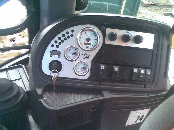

Zdravím chlapi,
zrovna nastupuju na JCB 4CX 2007 r.v. po debilovi který tomu dal co proto a mám pár problémů:
1) mám pořád zaplý přední pohon, ať čudlík vypnu, zapnu, nebo přišlápnu pedál, aby se sepl předek, tak se mi prostě předek točí
2) nejede to.. mám nějak poblbé řazení, takže když otočím páčku do dvojky, tak tam mám čtyčku, trojka je dvojka, čtyřka je trojka..z místa na rovině se rozjedu na trojku, ale musím to hodně točit a v terénu na dvojku málo kdy odjedu, musím jedničku a pak dvojku. Zaučoval jsem se na jiné 4CX a s tou se dalo do kopce z díry rozjet na dvojku krásně někdy i bez plynu
sice mi na přejezdy chybí pružení přední lžíce a nemá to torquelock, ale co, hold se nebudu prohánět jak tatík 40 všude big-smile

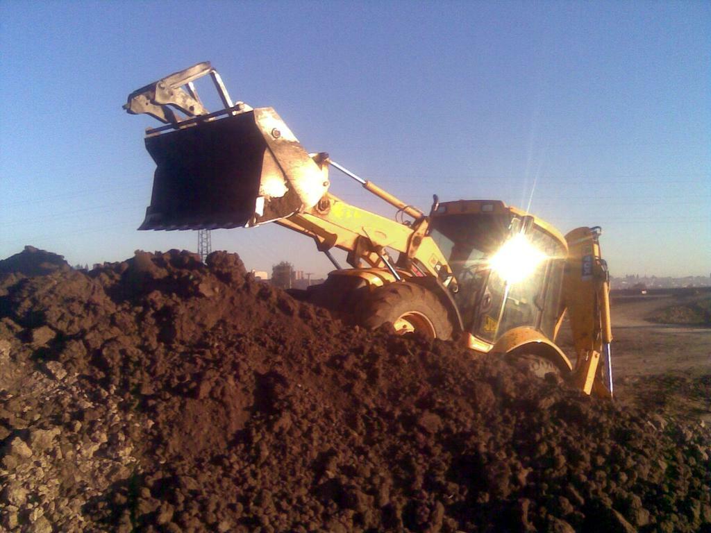

17. október 2011 19:00:20
jedna z hormady

Ahoj,tedy myslím,že SRS je standartní výbava hlavně u 2007 není to jen rozbité???když jsi psal ,že to měl před tebou nějaký ....,pošli fotky vypínačů,mě to příjde jako blbost.Samozřejmě se dá SRS případně domontovat a u JCB to stoji kolem 30 000,-.Zdenda

SRS tam fakt není,.. vlastně tam není nic big-smile jen základní výbava, vůbec nic navíc.. a šéf určitě v životě s traktorbagrem nedělal, možná v tom ani neseděl big-smile dodatečně namontovat mi to určitě nenechá, to nemá cenu ani zkoušet. S přejížděním některých děr rychleji než pomalu na to už jsem taky přišel, někdy se to rozskáče víc když to člověk projíždí pomalu a když přes to přeleetí tak to jen zahoupe a hotovo.

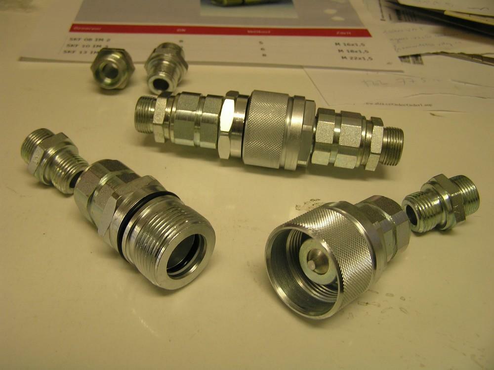

Jo klimu bych bral taky mnohem raději, v létě to stojí fakt za prd, člověk příjde domů úplně hotový a když má potom ještě dělat něco třeba kolem baráku... Kladivo nemám, ale zapojování hydraulické svahovky mě dovádí k šílenství, jednou tam ty rychlospojky zacvaknou málem samy, jindy to tam nenatlačí ani dva chlapi, to bych to radši měl nějak na závit a mít jistotu, že to zapojím pokaždé když potřebuju.

20. október 2011 13:42:48
rychlospojky zavitové
Měl jsem neustle stejný problém s rychlospojkami co nešly povolit. Musel jsem vždy odtlakovávat na maticích na hadici. Vyřešil jsem to luxusně spojkama na závit - typ Hansaflex.

20. október 2011 16:47:51
Kde si ty rychlospojky kupoval.

20. október 2011 18:32:16
Přesně tyto rychlospojky používám také. na povolení mám jen klíč a hadr na přidržení převlečné matky. Když nejde dotáhnout při nasazování, jen "odtlakuji" pedálem a je to. Jen ještě přichytávám hadice níž na násadě. to zdržuje asi víc.

23. október 2011 18:34:40
No Hansa-Flex jsem prostě koupil u Hansaflexu: http://cat.hansa-flex.com/cs/cat/1 Mám v kabině úřízlý plochý klíč 32mm na cca 13cm délky na první povolení. Většinou jdou ale povolit rukou (kvůli teplotě oleje samozřejmně v rukavici). Jediná ,,porucha" co mne potkala byla, že se mi jednou spojka povolila o cca 2 mm a zbíječka nefachala. Nejprve jsem myslel, že ušel ve sbíječce dusík. Stačilo zkontrolovat spoje rychlospojek a bylo opraveno. O ničem lepším a spolehlivějším zatím nevím. j.f.
