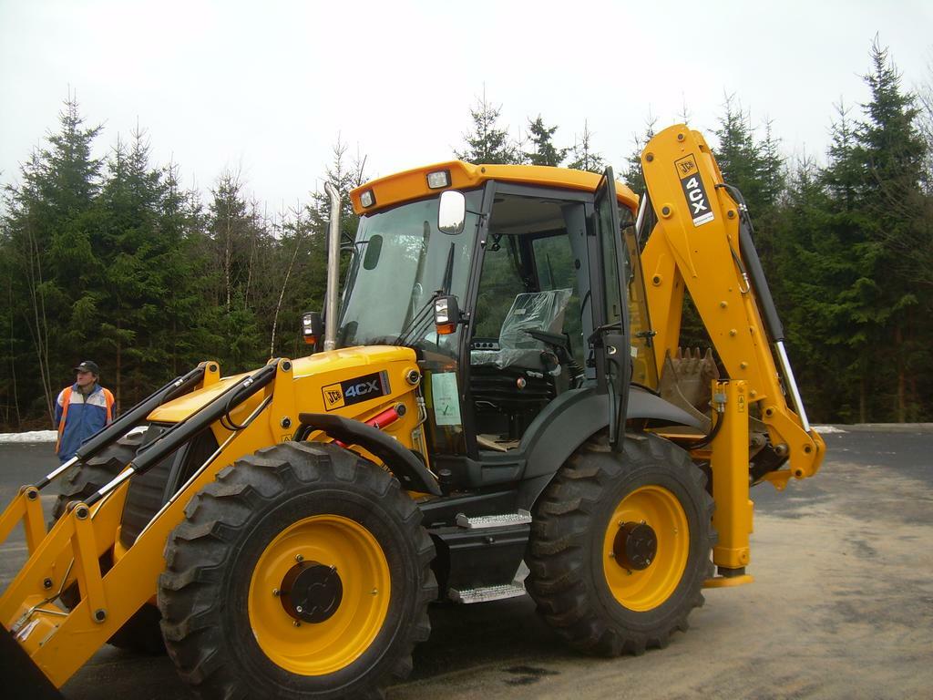

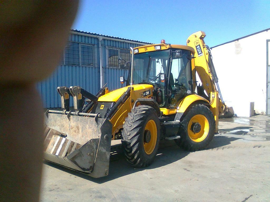

Ano jen u automatu je 6 rychlostí,tak uvidíme co šéf objednal.On si na nějaké volovinky moc nepotrpí a musím říct,že ani já moc né.Nějaká vyhřívaná sedačka,klimatizace a jiné věci mít nemusím.Stačí klasika a rozvody na kladivo a svahovku.Rychloupínák vzadu a vpředu je už dnes samozdřejmností.Mají dorazit koncem dubna,tak se nacháme překvapit.

jen nezapomente vlozit foto nove masinky
22. marec 2010 19:02:00
Pavel Dušek-
Pokud to bylo myšleno na mě,tak určitě nějakou tu fotku vložim.

Pánové,pořádně se na tu mašinu podívejte,Za 3 500 mth bude stejná a ne že bude mít vyměněné čepy v prodloužené záruce jako Volvo,nebo vamlácené jako Katr od kladiva.Přesto tvrdím,že není důležité jakou máš mašinu ,ale důležité je jakou máš práci.

Aleši, teď to chce pořídit žluté pantofle a přezouvat se
je to nádherný posez v takové nové voňavce, co? Tak ať dělá jenom radost. Zdraví BagrTechnik.cz

Je to ale pěknej traktorbagřik.

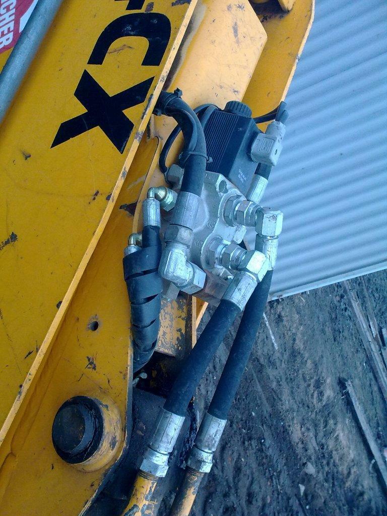

Pěkná Aleši a co rozvody na kladivo a svahovku,budeš dodělávat nebo se obejdeš?
05. apríl 2010 21:56:52
Kladivo nechá na tom keplu, na tento je to zatím škoda
až se pokochá tak na to taky dojde, aby to byla univerzální pracovní mašinka.
05. apríl 2010 22:25:32
Ten kepl šel do bazaru
Ale kladivo nejak nepotřebuji měl jsem ho 5 let ležet doma tak jsem ho prodal a je pokoj.akorád možná bude časem okruh na svahovku.Nechá se to tam dodělat za stejné peníze jako na novém stroji tak to je paráda.Hlavně ta čtyrka pěkně jezdí. Na přejezdy to je jako raketa.
