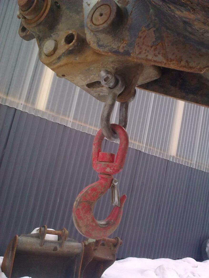

Zdravím,s tým hákem bych to udelal jak to řiká pepíno
15. február 2010 23:02:42
Pavel Dušek - já používám oko na rychloupínáku nosnost 1 tuna,zítra ti to nafotím,je to laciné a praktické.Stálo mě to je koupit třmen a háček a bylo to cena asi 300 kč.
16. február 2010 08:03:14
jj taky bych to udelal jak to rika popino urcite to vyjde levnejs nez koupit celou tu cast kdyz bys mi to nafotil byl bych rad je skoda ze to nedelaj na kazdy ty kosti ze to neni na vsech traktorech

Zdeněk: ten hak se dá koupit za 300 a kdeee asi taky něco takovího budu řešit na CAT ale je blby že se to musí sundavat že to tam nemuže byt furt nebo muže ?
16. február 2010 20:14:30
16. február 2010 20:14:35
někdy to tam nechávám,když jezdíš po stavbě jednou tam pak sem,jinak to sundávám,aby to nezvonilo.Na bagru je toho zvonění už tak dost,jinak odmontované je to hned.Koupil jsem to u nás v Pardubicích,máme tady takové šikovné železářství
16. február 2010 20:31:23
ja mam na kosti oko tak do toho davam trmen na 6,5t nejde o pevnost, ale o prumer sroubu, ze tolik nevymackava kost, jinak na to pouzivam ocelovy tazny lana, zvedal jsem stim i paletu zamkovky 6tky a drzi to v poho
16. február 2010 20:31:55
Zdenku tak přesně tak to používáme taky.Na 444E máme oko a ne hák ,tak se to dá použít jedině tak jak to máš ty.

Stroj bude asi nový,tak bych tam nic nevařil.Na rychloupínáku máš díru na třmen,tak bych to používal.Jako Málek.Koukám že k vůli fotce ho nemá zašroubováný.To je důležitý kontrolovat kopáče/dělníky aby to nedali na dva závity
17. február 2010 09:59:27
Ahoj Honzo,přesně tak je to jen na jeden závit, dával jsem to tam jen na focení,jinak to vždy montuji jen já, aby to bylo plně zašroubované.

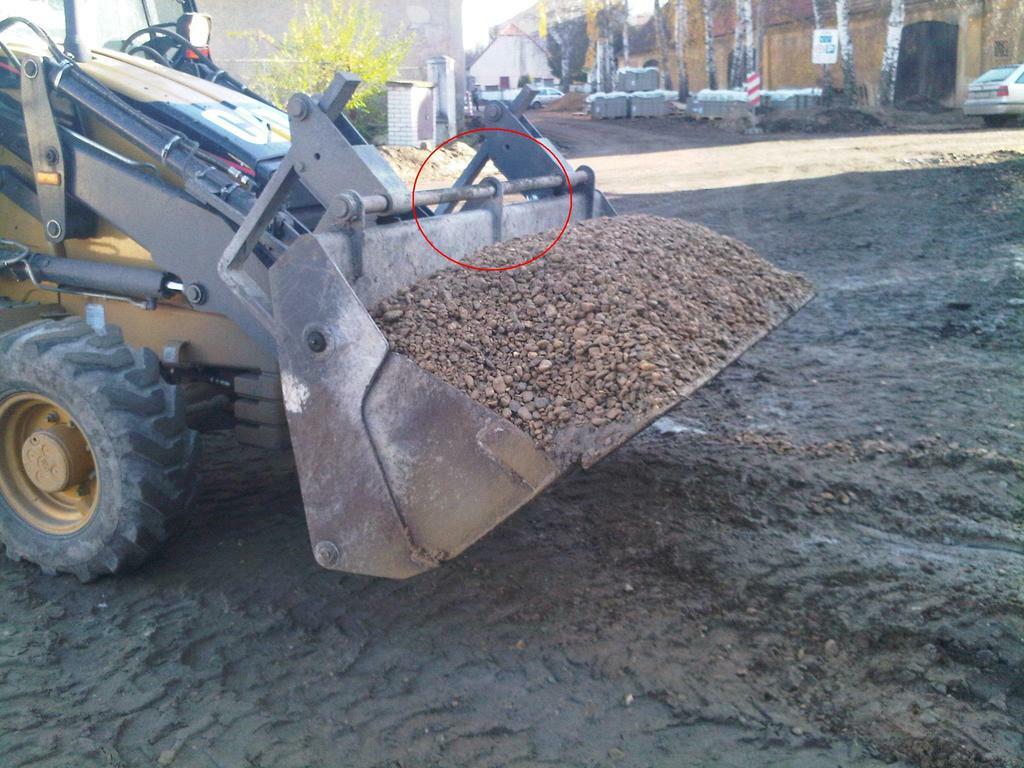

Dobrý den,ta další funkce u 6 v 1 je vázací oko uprostřed lžíce v horní části.Výrobní cena tak 50 Kč,obyčejný výpalek.Má to Fermec a asi i novější JCB.Je to až směšné jak to vyzdvihují.Já vím že v jednoduchosti je krása,ale tady to přehánějí.

no prehaneji to, delaji z komara velblouda, ja mam origo 4v1 a vypada upe stejne jak JCB 6v1, jen stim rozdilem, ze je u me trosku masivnejsi a nema tak ostry hrany, je trosku lepe propracovana, neni "usita horkou jehlou" to je ale sugestivni pocit, ted jsem koukal po netu na lopaty 6v1 a jsou upe stejny, ja kdyz uz neco chci upnout na predek, tak vemu tazny oc. lano a uvazu ho zde.
Nechci vyvolat hadku : ) jen chci tomu prijit na kloub....prodejce JCB mi tel zavesil, kdyz zjistil, ze nejsem vul z kancelare, ale strojnik a na muj dotaz, proc lopata JCB 6v1 je lepsi nez nase catracky 4v1 tak zavesil... profesional
