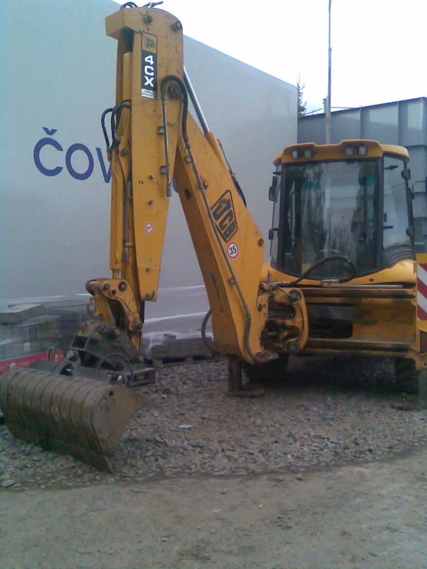

01. jún 2010 21:09:51
Pre Zdenek Malek.Zaujala ma ta fotka,hydraolicky rozvadzač na svahovku,chcel by som tiež doplniť jednu polohu, ak mate viac informacii o tom tak napište soltys208@centrum.sk

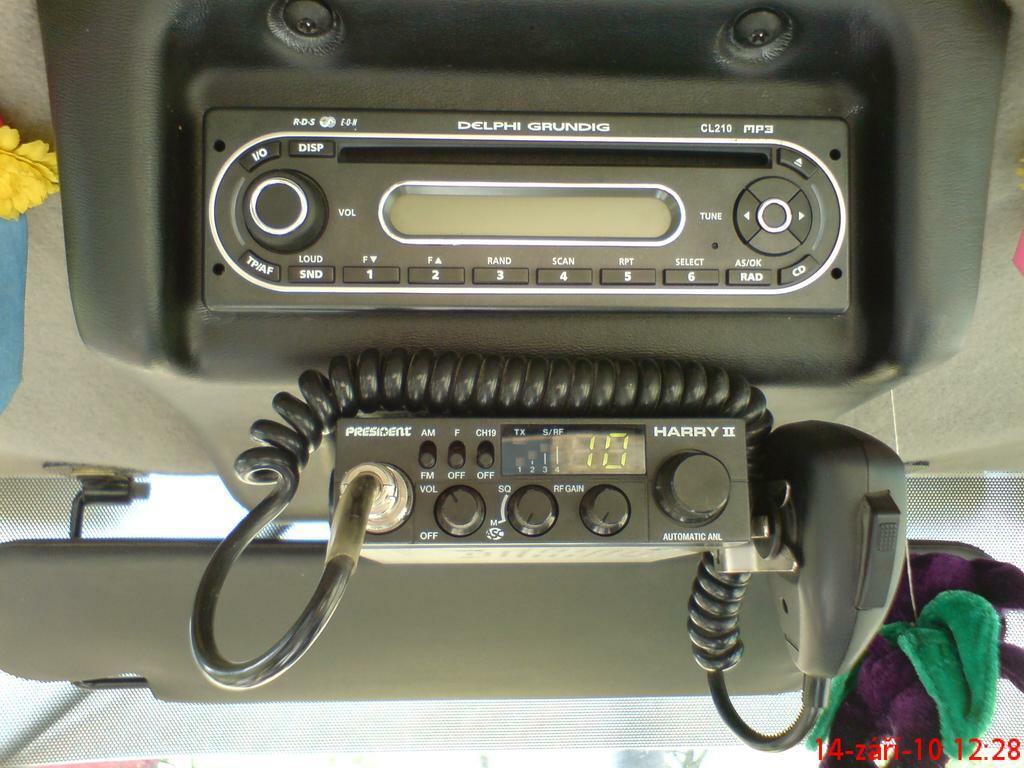

Zdar hošani!
Právě řešim takovej malej problém.A to kam umístit CB anténu,protože tam kam bych ji chtěl dát,tak tam je plast a tam kde plast není zase hrozí,že ji někde utrhnu.Tak nevim kam s ní,protože kvuli protiváze bych ji potřeboval někam do železa.Nemáte někdo typ,kam s ní,popřípadě nějaké foto
12. september 2010 16:12:34
Ahojj já teda nemám JCB ale Cat A dřív jsem měl C a tam je plastová střecha celá tak sem to vyvrtal do střechy a na kostru sem tah zvášt drát a fachčilo to taky. Ted mam 432E a je tam plechová střecha. A to sem teda udělal už pořádně tak jak to má byt. Štavu jsem tahl přimo od baterky jak se má a antenu sem řešil že ji nechcu vrtat tak sem si od kamoše nechal obědnat magnetku vyborná věc. když hrozí že ju někde utrhnu sundám a mám kolid. A ten přivod doporučuju od baterky je to vyborny nic to neruší žadny altík nic krásně čisty. Foto kdyžtak udělam v Ponděly jestly budeš mít zajem. Zdarec a at ti to kope.
13. september 2010 17:45:32
Zdar!

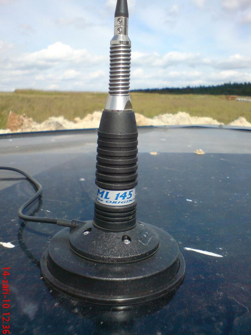

Baguu pokud můžeš tak nějaký foto přihoď,pro inspiraci to bude jenom dobře.Šťávu mam vyřešenou,to byla hračka a i s tím,že přímo od baterky je to lepší máš pravdu.Jakou máš magnetku,není-li to tajné?Já jsem o ní taky přemýšlel,je o trochu horší než pevná,ale na tý stavbě to člověk moc nepozná a když nás šéf rozhází po světě tak stejně potřebuješ mobil.
13. september 2010 20:23:59
Čauvec Vaclave.
Foto ti pořídim zitra nejak nestíham. Nějak sem nepoznal že by magnetka byla horší mam kamoše ktery se vysílačkám věnuje ve volny chvíly takže my obědnal celkem slušnou stala mě 1400 A je to sirio značka a přesny označení ti napíšu zitra.
Jinak jde i hodně o to jí sladit napíchl mě to na budíky a překvapivě na to nemusel ani šahat. A zkoušel dosah tak že se ptal kamionáků jak ho slyší a kde jsou a Slyšely ho překvapivě krásně čistě jako z moji vysílačky. Takže ja sem spokojeny. Určo ti zotra nějaky fotooo udělám.

Ahoj Baguu
Koukám,že plechová střecha je hold plachová.Tam neni problém,plácneš ji tam a valíš!Dnes sme to řešili s klukam v práci a asi nejlepší řešení co jsme vybrali bude na madlo u pravích dveří.Musim spíchnout nějaký držák,který tam bude na pevno a anténu s křídlovou matkou.Anténa půjde podel předního okna a bude tak trochu i chráněná tim madlem.A když budu parkovat někde venku,nebo budu dělat někde v pralese,tak jenom povolim tu křídlovku,anténu schovám a je to.Děkuji za foto a bagrování zdar.
14. september 2010 20:54:33
Ahojky Vaclave.
Jasann je to řešeni ale pokud ti mohu poradit obědnej si nebo kup si truckerku ta nepotřebuje pod sebou odrazovou plochu minimálně 50x50cm a čím bude vyššš tímto bude pro dosah a vysílani CB lepší A na střeše nemáš nějaky šroum co něco uchycuje že bys ten držak uchytil k tomu šroubu.
14. september 2010 21:09:12
Na střeše krom antény na rádio a malého plechu na mag. maják nic není.Taky jsem přemýšlel,že dám magnetku na ten plech pro maják.Ale víš jak to je,dám ji tam jednou,podruhý,potřetí už to nemá ani cenu a pak zjistim,že se mi anténa válí v kabině.Myslíš,že by tam nechodila tak jak by měla???
14. september 2010 21:18:48
No asi takhle ja ji tam mam pořad a sundávam jí jen když hrozy že by jí moh někdo loupnout nebo když dělám někde kde hrozý že bych jí sundal větvema nebo tak nějak. Jinak pokud to není magnetka tak potřebuje našroubovat nejlíp na rám bagru aby byla co nejvíc ukostřena a čím věčí odrazova plocha tím líp to je třeba prostřed střechy. Pak to valí jak vohen. Ja přemyšlel jednu chvilku o zrcátku že ji dam ale ustoupil sem od toho. A pokud ji chceš dat na madlo taky se dá ale musiš koupit tu jak sem ti říkal ta nepotřebuje pod sebou odrazovou plochu těch minimalně 50x50 a chodit to bude jen nebudeš mít takovej dosah jakej by si měl z nejviššího bodu bagru to je střecha a tim že buede vedle kabyny to už bude taky třeba huř vysilat a přimat bude stinit jestly víš jak to myslím najedeš pod kopec a šlus.
14. september 2010 21:26:48
Já ti rozumim,ale té magnetce by asi ten plech na maják nestačil,co se protiváhy týče.Tak pak už to je skoro jedno kam ji dám.Určitě bych pořídil tu co navrhuješ a šoupnul bych ji trochu vejš,aby přesahovala přes kabinu.

14. september 2010 21:32:54
JJj to by šlooo at čouha aspon kousek noo ale řikam furt to nebude to co nad kabinou celej prut tak jedině prošroubovat to kolco na majak vce vrutama a to by mělo už udržet. Ja si myslim že to zas tak velkou protiváhu nemá ja měl U cečka aky plastovku a kolco na majak a bylo to prošroubovany jen 3ma vrutama a aaatyky to drželo. A ten majak ma taky celkem velkou plochu magnetu.
A ta magnetka ma pero takže na tom peru se to ohne když se zavadi o nějakou tu halouzku nebo tak něco

Tak to sme se nepochopili,já nemyslel,že by se sama uvolnila,ale že nebude mít tu potřebnou odrazovou plochu.Tomu se taky říká protiváha,jak jsem se dočetl na stránká o CB.
14. september 2010 21:49:46
Já ji mám na madlu a chodí celkem dobře, ted nedávno když jsem stál na dobrém místě jsem se domluvil nějakých 22 km asi. Antenu mám turbo 1000, pomocí klemy na madlu u dveří. Jen dalo trochu času a laborování to naladit protože to rušil kábl k majaku
14. september 2010 21:55:47
Tak to jsem rád,že to někdo tak má a funguje to.Aspoň to nebudu dělat na darmo.S tím kabelem bych teoreticky problém mít neměl,protože já mam maják i zásuvku k němu na levé straně a anténu chci dát na pravou.
15. september 2010 14:59:58
Jo já taky ale dával jsem i antenu nalevo, děláme různě cyklostezky a tak dost v lese tak abych ji měl na očích pod stromama, případně po ruce když ji potřebuju sundat. Na tom bagru zas nějaký výkony nepotřebuješ, stačí se domluvit po stavbě s autama
