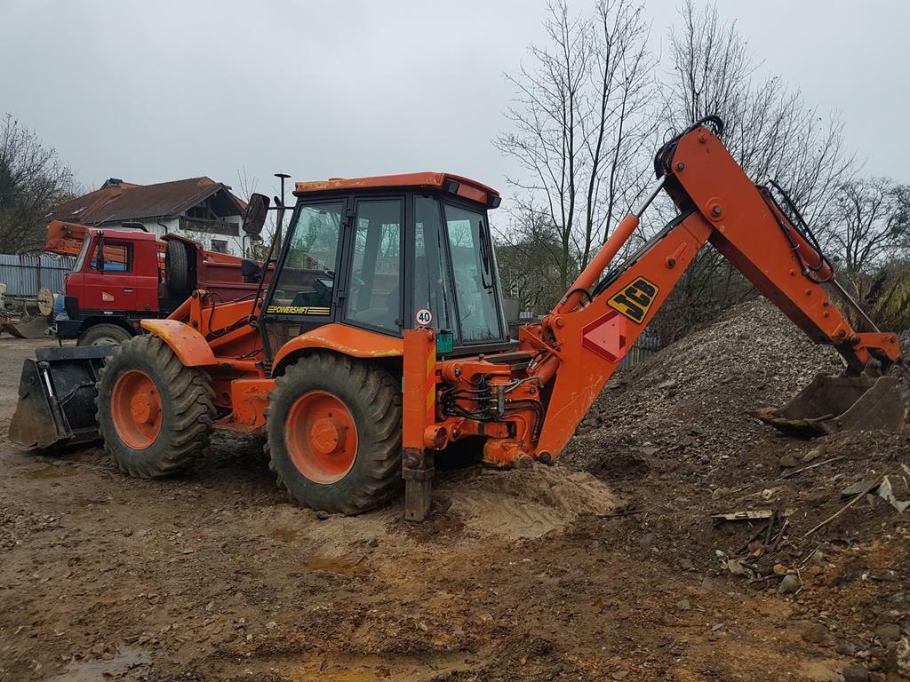

Caute chlapi, som buduci novacik, prave hladame nieco na trosku vecsiu vystavbu a v blizkosti sa objavilo stare 4cx, vedeli by ste mi v kratkosti zhrnut na co dat pozor pri tomto stroji? co som zistil tak je to otoc ktora nieje cez 2 piesty, je tam uz aj trosku vola, cerpadlo lucas vraj mava semtam problemy? je tam motor perkins... inak klasika ako capy su vcelku ok - nedavno robene, prevodovka 2 roky po go, nove brzdy, poloos, brzdovy valec, motor znie ok akurat mierne funi do odvetravania - neviem ako velmi je to v norme, pripadne podla coho poznat stav motora, bager silu ma, bezproblemu sa dviha na ramene do luftu, udajne je nastaveny na 270at co nedavno kontrolovali. Rok vyroby 94, hydralikua je pakami cize takmer ziadna elektrika, rezimy zatacania funguju taktiez, co este? happy jedina co ma na tom odradza je nizsia cenovka voci vsetkym ostatnym strojom na bazosi, bol tam za 14500e s dph pricom tam bol uz mesiac. Je to primerana cena za takyto stary stroj? nakolko mu tam chybaju vidle a rychloupinak, dava k tomu v tej cene len jednu 60tku lopatu. S motorom nic nebolo za posledne 4 roky robene, motohodiny su nezname nakolko pred 3r tusim menili budik a udajne predtym nesiel... za 3r natocili 1900mth.

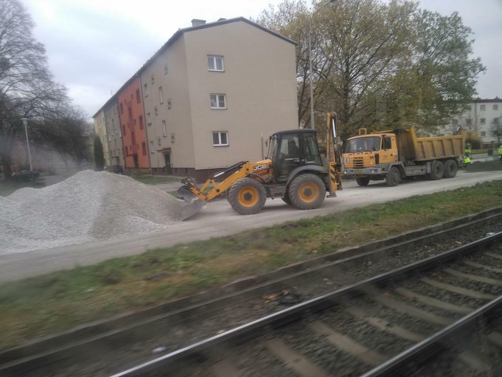

jedná pěkná jcb 4cx na rekonstrukci vozovky ostrava hrabová

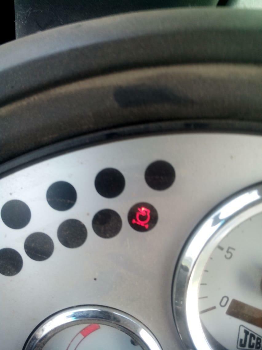

12. máj 2018 19:36:58
ahoj bagraci happy nevite co to je za kontrolku nekdo? v navodu nic neni a servisak vedel hovno a prijde mi ze to asi bude nejaka hladina neceho protoze to pipa jen obcas a ´´houpave´´ nevim dekuju moc za kazdou radu
J. Vanča
J. Vanča
Členem od: 23. 05. 2009
Příspěvků: 163
13. máj 2018 07:58:16
nedostatek vzduchu v motoru, vyfoukej filtry a chladice, nebo dej nove nekdy to nepomuze, taky mi to dělal neoriginalní filtr.
13. máj 2018 09:33:58
Filtry jsou nove cca pred 2 tydny a dela to stejne... sad
13. máj 2018 09:34:26
Jo a jsou i original
13. máj 2018 13:29:59
Kudy to saje vzduch ?Kapotou? Tak jestli máš motor JCB asi jo .Tam mi dělal problém ,aby pasovala díra na díru (kapota-filtr)Bylo to bokem a vlastně gumové těsnění zakrývalo díru.Podle obtisku jsem ho uřízl a kontrolka přestala ve vysokých otáčkách blikat .Motor pak šel jak ďas.Jestli to máš jinak tak nevím .
17. máj 2018 19:11:41
Ano sani je tam kapotou z boku ale nehlasi mi to chybu jen pri vysokych otackach je to jak kdy... Spis to jen problikava a popivava... Jako kdyz to hlasi nizkou hladinu neceho... Koukal jsem na tu gumu a to vypada v pohode.. Volal jsem byvalemu servisakovi a ten mi rekl ze asi cidlo by mohlo byt vadny ale ani nevim zatim kde to cidlo je...na vykonu to znat neni jen ze to obcas pipa a problikava
