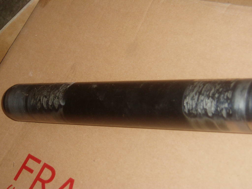

Při brždění, poté při rozjezdu se ozvala rána od přední nápravy.Po vyjmutí čepu zjištěno že čep je značně vydřený,axiální podložky vymačkané a pouzdra po nasunutí čepu min.vůle.Co se týče čepu tak materialově nic moc,jde bezproblémů pilovat pilníkem.Co s tím,koupit nový čep nebo nechat nafoukat tvrdokovem a přebrousit?
30. december 2011 10:19:41
Hochu tobě nikdo neodpoví.Máš průšvih.Tonček Syrový tě obvinil jestli se nepletu,že používáš jejich fotku .No jak jsem koukal tak ty máš kladivo a jejich čtyřka je bez vývodů.
Ten čep nemusí být tvrdý,aby všechno vybrousil.Lepší měnit čep než futra a v horším případě vyvařovat a frézovat.Jeden postup je vše dát nové(čep,futra, podložky),nebo otočit čep o180 a vymezit.Vymezujou se někdy i nové mašiny v záruce.

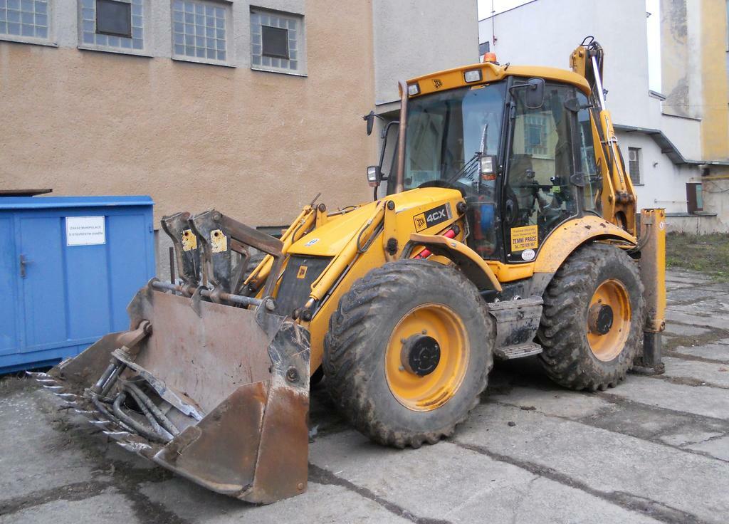

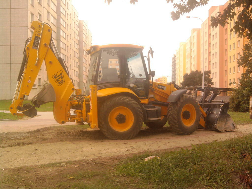

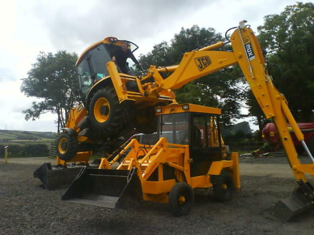

Ještě mě zaujalo jak tu Luděk Robl ukazuje tu kamarádovo 4cx,že má otočenou pístnici.To má každá?
30. december 2011 18:44:26
Pepiku no tvuj bude určitě ten žlutej
30. december 2011 18:55:19
Jan Čada na tu pístnici jsem taky čuměl už dřív někdo tady měl foto 3cx a taky byla otočená
30. december 2011 19:45:28
Baguu sorry...tak trochu sem kecal...oba sou mojeho kámoše Googla

Co se týče hřídele tak jsem ji dal známému jako vzor,dnes ji donesl z hřídelové oceli myslím že říkal materiál (1180)
