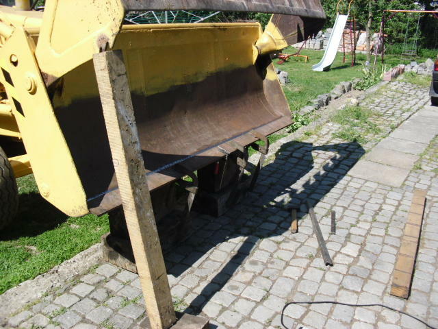

vi ki: prosimtě jak jsou dlouhý ty tatrovácký péra jak píšeš?Dík
vi ki
vi ki
Členem od: 19. 02. 2012
Příspěvků: 71
14. marec 2013 11:00:22
Ty listové péra jsou různě dlouhé,já mám břit po délce sestaven ze tří kusů,musí se ještě před přivařením na pár místech nahřát a kladivem srovnat ale pak je to skoro věčný a opotřebení minimální.Příští týden dodám fotečky.
Rreno Rreno
Členem od: 18. 03. 2009
Příspěvků: 229
14. marec 2013 15:46:38
A čím si to svářel?normálně elektrikou?Dík
vi ki
vi ki
Příspěvků: 71
14. marec 2013 18:28:41
Kořenový svár jsem udělal cóčkem a na to druhou vrstvu elektrodou 2,5 a třetí 3,15 a bylo hotovo,drží to jako čert už jsme tak pár lopat zrepasovali,a je to za hubičku(elektrody+práce) a věčný.

18. marec 2013 13:31:57
Tak tady je,repasovaný břit z listových pér Tatry 815.
vi ki
vi ki
Příspěvků: 71
18. marec 2013 13:33:51
A ještě jedna z druhé strany.
vi ki
vi ki
Příspěvků: 71
18. marec 2013 13:37:02
Je to už trochu rezavý ale to se vyleští až u nás pod Ještědem sleze sníh(už aby to bylo)!
18. marec 2013 16:12:48
zdravim vi ki ,to je zajímavej nápad s těma pérama..já to valil z "obyčejnýho" hardoxu.... blunk
18. marec 2013 17:18:45
Tož Viki hezká práceee chvalím. Jen si hezky to Dčko hýýýýýýýčkej.
Rreno Rreno
Příspěvků: 229
18. marec 2013 20:21:28
Moc hezký Viki,jdu shánět nějaký listáky.

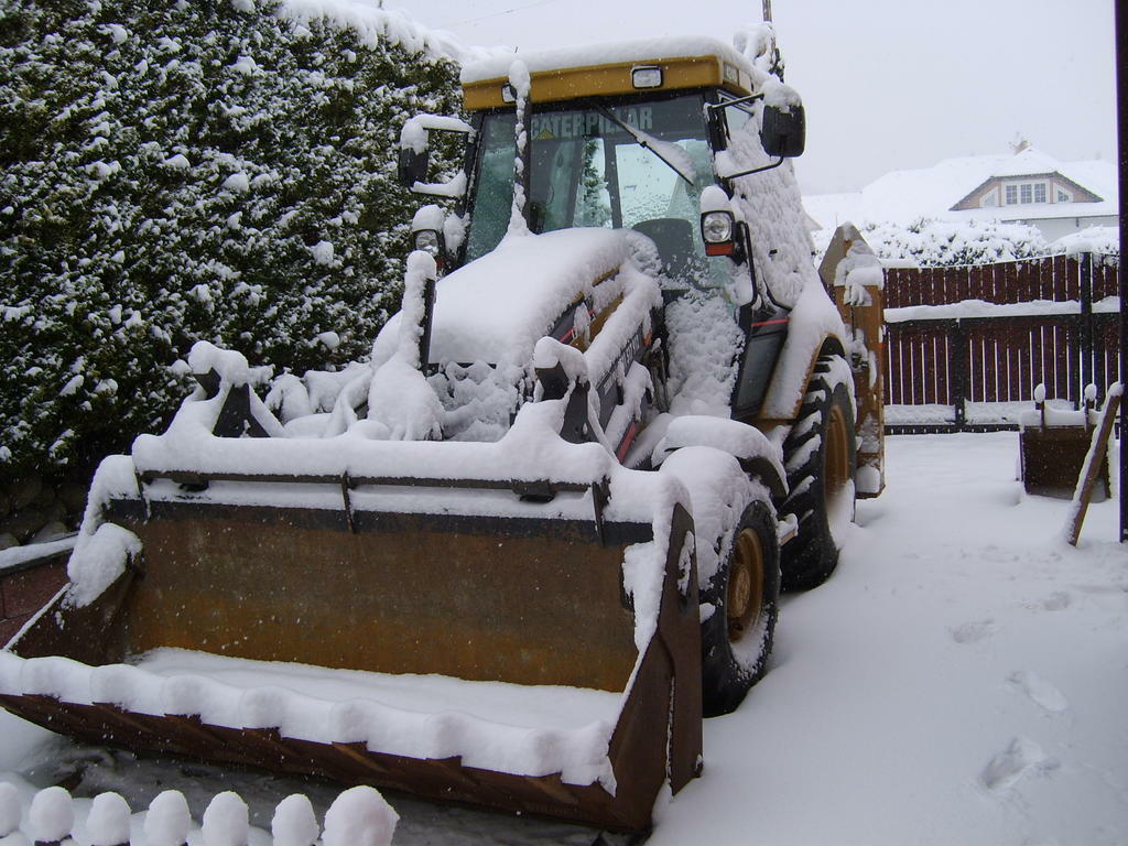

19. marec 2013 17:25:00
Fotečka z rána,a to má zítra začít JARO......ha ha!

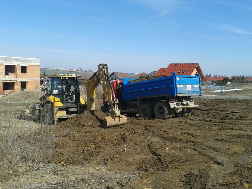

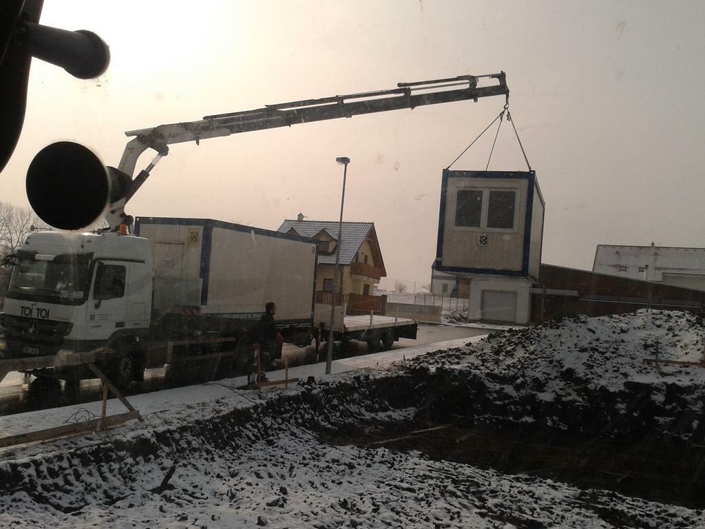

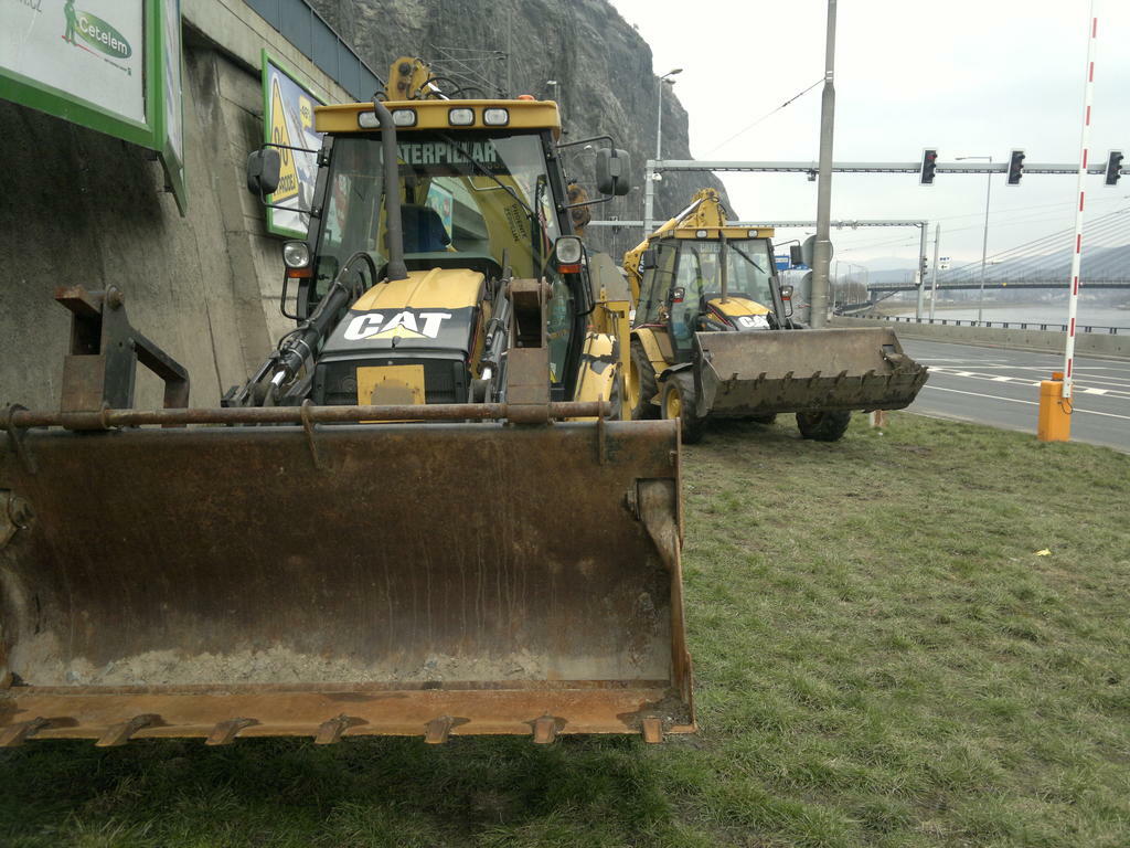

24. marec 2013 09:15:31
s kolegou na stavbě...
24. marec 2013 09:16:46
další.......
24. marec 2013 09:17:42

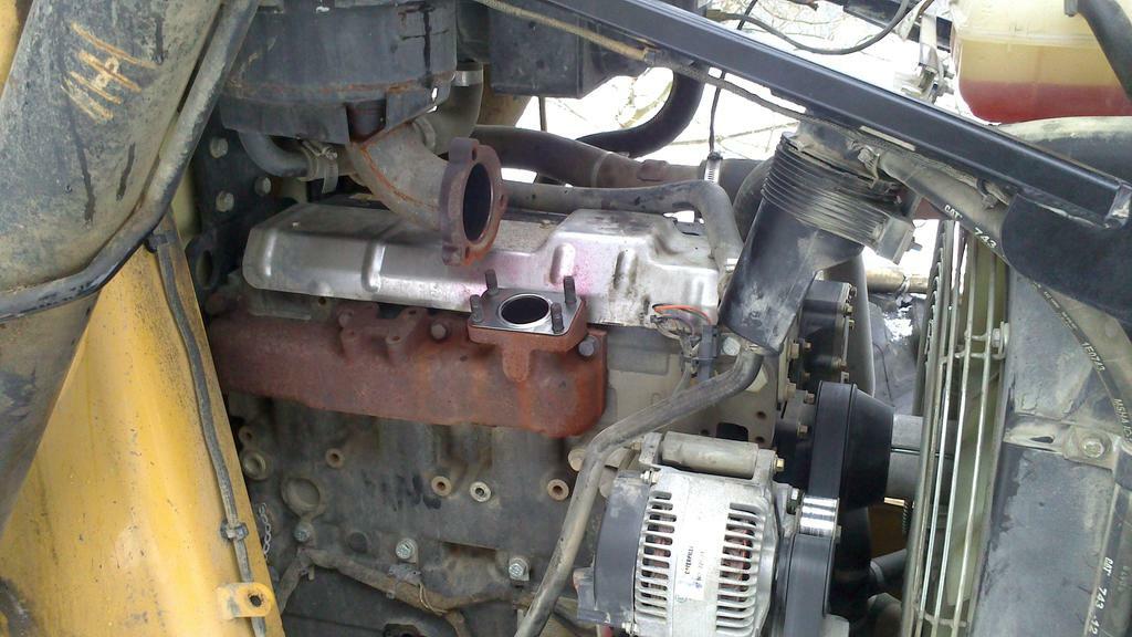

Výměna turba
Výměna turba
Tak mám krásných 2600mth a už 4turbo.... Doufám že tohle už vydrží aspon 10.000mth big-smile

Příspěvků: 650
01. apríl 2013 18:00:17
Karel Pospíšil :cau to není možný že se ty turba serou sami od sebe??nebo je špatně něco na celym motoru ,který postupně skurví všechny turba happy a nebo je to stylem jízdy nebo nevim happy

A turba:
nevím co je spatně, turbo vydrží vždy 5-6měsíců a začne propouštět olej. Ted už servisák měřil i mazací tlak u turba a je tam 4at, u nového co tam dal bylo při první nastartování 2,6at a potom už taky 4 takže nevím. Jina při vypnutí motoru tlak u turba klasá k nule skoro dvě minuty, což je asi dobře - pořád maže a chladí se. Jediné na co jsme přišli je, že v násávací hadici byl nalepenej po stěnách jakoby pyl, nebo prach, ale hadice nikde není prasklá ani není vydět že by přisávala...., ten prach by asi časem mohl turbo zničit.... Tak sem tu hadici dostal taky novou a uvidíme...
