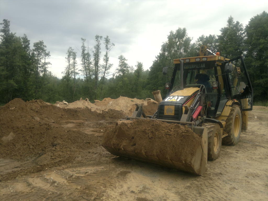

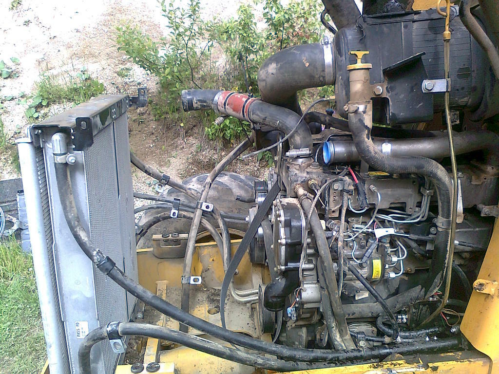

Hezký večer všem happy. Tak si včera jedu na akci, přesun po silnici do kopce.... a bagr nejede, prostě 1800-2000 otáček víc ani ťuk.... no nakonec sem dojel, při práci podkopem se nedalo nic poznat, při volnoběhu když přidám plyn tak normálně jde až na 2300otáček. Tak sem si říkal asi ucpanej palivovej filtr, tak sem dneska dal novej, vyfoukal jsem vzducháč ale je to pořád stejný..... Takže zítra opět volám CATservis, už u mě nebyli 2měsíce, to je co říct big-smile. Myslím že bude problém v turbu - asi nefunguje natáčení lopatek....Turbo už mám druhé a je tam zhruba rok..... Tak uvidíme co řekne servis. Buď je ten stroj tak poruchovej, nebo ho asi neumím používat big-smile už fakt nevím...

Buď mám smůlu na kus ale jinak nevím. Na kopání to žere skoro stejně akorát když chci aby rameno makalo rychle tak ho podle mě zbytečně točím. ECO mód tam skáče někdy okolo 1500 otáček pak mi to dovolí stahnout zpět na nějakých 1400 ale jakmile dám míň tak ten ECO mod vyskočí. Pokud jedu na kubíky tak to neva ale pokud si s něčím jen hraju třeba svahovkou tak tyhle otáčky opravdu nepotřebuji. Co je nejhorší jsou přejezdy a práce předkem. U té práce dejme tomu tam to dostává zabrat ale ten přejezd? Poslední delší přejezd byl 30 km a sežralo to cca skoro 30 nafty. To je jak ZIL.... Suma sumárum se spotřebou jsem těžce zklamán. Jediné příjemné překvapení je ta práce předkem ale to je vše.... Jinak stejné jak ta trojka z roku 2007...

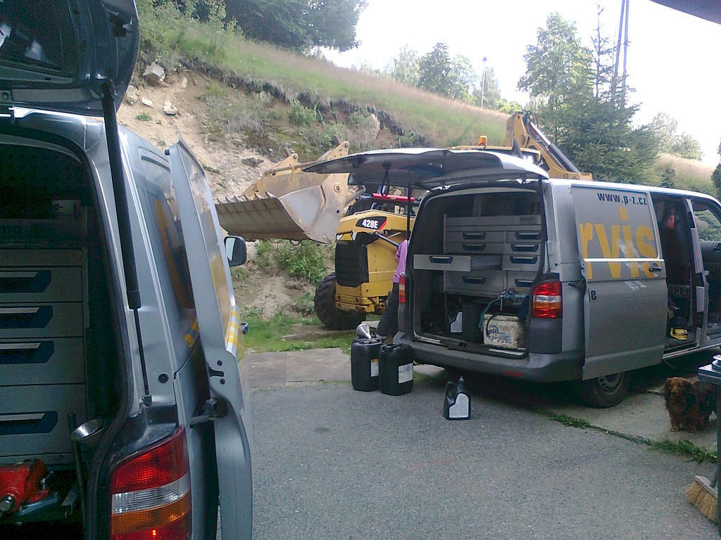

25. jún 2012 18:00:11
Tak dneska tu byl servis.... vypadá to na vstřikovací čerpadlo. Zítra snad dovezou a namontují nové, tak snad to bude tím a brzy zase můžu do práce happy

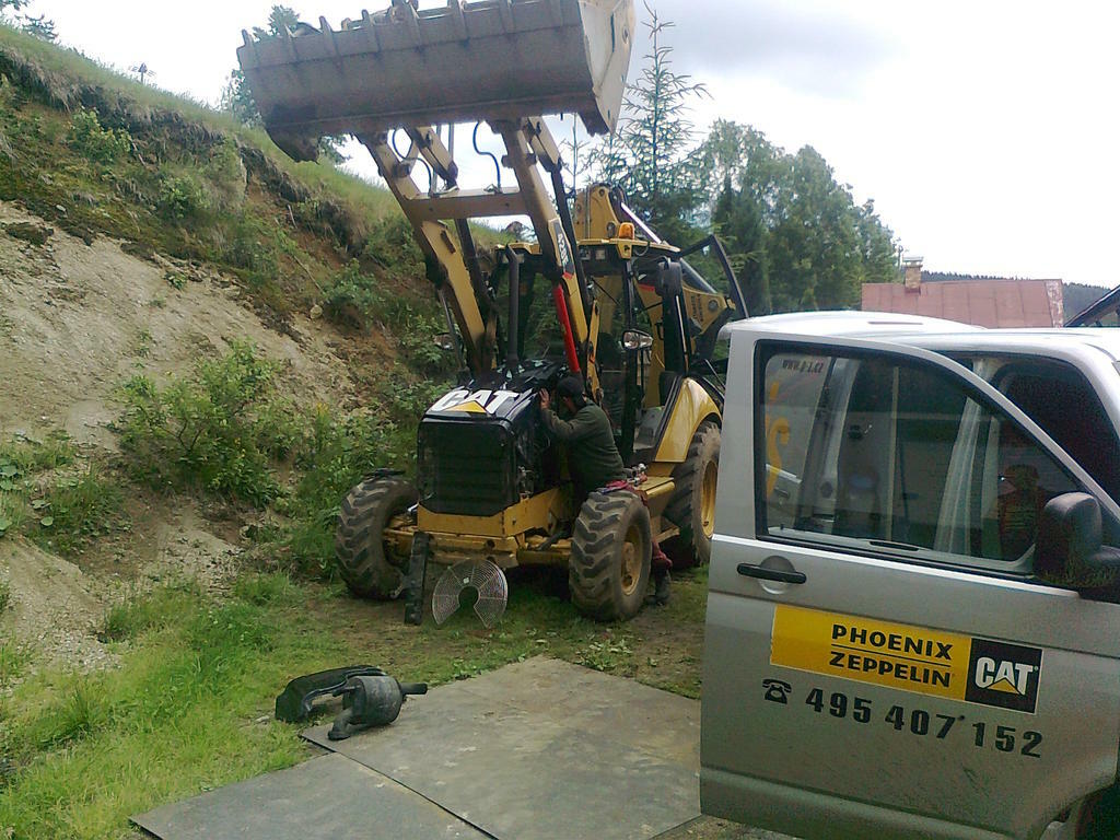

Tak servis dorazil .....

A nakonec se zjistilo že čerpadlu nejspíš nic není ale bude to turbem, sání a intercooler je plný oleje.... takže čekám do pátku na turbo... no a z bagříku mi moc nezbylo, mám ho po celém dvorku big-smile

Zdravím, stroj ej naštestí v záruce, takže to dělá CAT ve své režii. Jinak zítra snad konečně přijedou s čerpadlem, tak doufám že se to konečně podaří. Turbo bylo taky špatný, házelo olej do sání a to hodně, takže by se stejně muselo vyměnit.... Průser je v tom že je storj už týden nepojízdný...

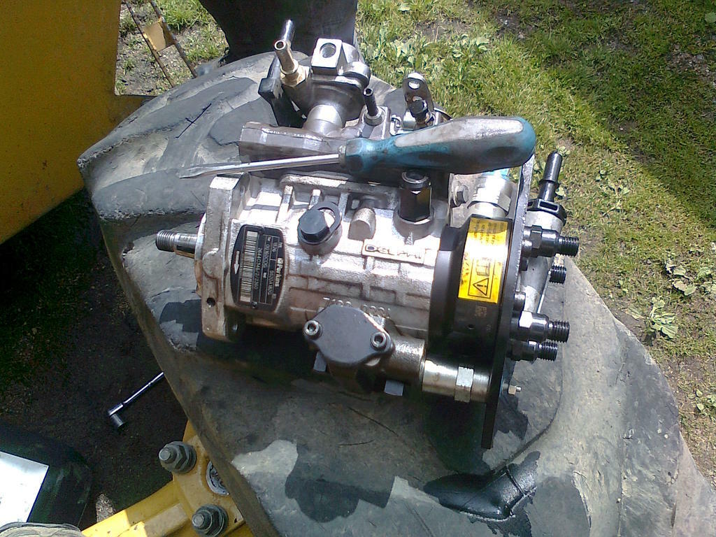

Emile, pochopil jsi to správně. Jinak čepradlo dneska vyndali a protože nechci do svého stroje repasované čerpadlo, ale nové tak musím čekat do pondělka, tak snad se to v pondělí konečně vyřeší.

Měl jsem podobnou závadu u motoru s vstřikovacím čerpadlem Delphi, byla prasklá membrána, co přidává naftu, když zabere turbo, viděl bych to na tu membránu

Zdravím, omlouvám se že až tak pozdě reaguju, ale v pondělí mi bagr opravili a od té doby sem se nezastavil, doháním 14dní big-smile. Takže nakonec mi servis dovezl nové vstřik čerpadlo, a už vše funguje jak má, tak doufám že to chvilku vydrží. Jinak už ze zkušeností vím že bych náhradní stroj nejspíš dostal, ale musím zaplatit převoz což se mi moc nechtělo. Naštestí mám ještě minibagr Terex big-smile, se kterým sem práci částečně zastal...
