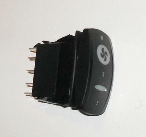

Že bych ten problem měl jen já ? Prosim poradte jak to řešit jinym vypínačem, hledam pořád poo internetu jestly nějaky podobny se neda koupit.

Ahoj baguu,zkusím poradit z praxe.Ale předem upozorňuji,že to bude chtít asi nějakého auto elektrikáře.Veškeré ventilátory fungují na principu přívodu napětí.Třetí stupeň je přívod plného napětí k ventilátoru,ostatní stupně otáček jsou omezeny spirálou odporového drátu,který část nápětí přemění na teplo a tím se ventilátor točí pomaleji.Takže jeden drát do vypínače je plné napětí,další je kostra a ty ostatní jsou okruhy přes již zmíněné spirály.Chce to sehnat tří polohový vypínač a pak si pohrát se zapojením.S elektromultimetrem,který měří odpor a průchodnost elektro obvodů by to neměl být až zas tak velký problém.

Čus Baguu. Přesně jak píšeš, rada skoro žádná a blbých keců okolo milion. Osobně bych spíš pátral po tom, proč ten vypínač dvakrát po sobě odešel. Příčina může být buď to, že je pro normální provoz poddimenzovaný a každé sebemenší zvýšení odporu ho vypálí nebo že má ventilátor krátkodobě velký odběr a vypálí ho to taky. Osobně bych se vykašlal na nějaký shánění vypínače, páč stejně jinej takovej neseženeš a když jo, tak jeho napaštění tam bude vypadat hrozně! Investoval bych peníze po třetí do originálu, poprosil kamaráda s multimetrem, aby mi změřil proud, který teče obvodem při plném zatížení, což bude cca do 10 ampér - na to jsou stavěny všechny běžně dostupné vypínače. Koupil bych tři spínací relátka na 12V, bratru po 50,- kč, která snesou proud 20A, chvilka práce s pájkou, drátem a smršťovačkou a bude tam originál vypínač a věř, že už nikdy neodejde. Odstříháš přívody k odporu, která napojíš přes relátka. Relátka budeš ovládat ORIGO vypínačem, přívod a kostru můžeš vzít paralelně z vypínače, protože to jde stejně přes jednu pojistku a odběr sepnutého relátka je 00 nic. V praxi-žárovková zkoušečka na 12V,při vypnutém vypínači změř 2 krajní dráty mezi sebou. Když bude svítit, krajní bude na 100% kostra(hnědý?), bliž ke středu stálé napětí(červený?), ostatní 3-rychlosti 1,2,3(většinou značeny od sebe proužky). Aspoň vidíš, jaký to je, když potřebuješ radu a dostaneš jen rady typu okno-rum. Taky už jen radši čtu a na nic se tu moc neptám. Tak hodně štěsti a neboj se toho. Je to jen 12V a ty nezabíjí!!! Jen občas shoří pojistka.

Jinak přepínač neni spaleny normalně funguje jen jedna rychlost ale tam je jedinny problem že nejde přepínat. Vnitřek je dost koplykovany na to aby to tam fungovalo vždycky něco povoly a chcipne. Takže nevim jestly do třetice všeho dobryho. Ja sem take moc nepíšu pač každy hned jak píšete sama kokotinka srantička, ale je to celkem smutny vuči zakladatyly Ondrovi ktery založil tyto strany a že to byvavaly super stranky. Jenže hold doba se změnila a lidi kteří jsou zde zaregystrováni už nejsou jen kolegové ale mam pocit že sem píše každy kdo má ruce.

Baguu, jaká rychlost? 3? Nic není komplikovaný, jen to tak vypadá. Někdo to vymyslet musel a měl taky jen dvě nohy a ruce, akorát nekdy v tý hlavě maj ty kolečka jinak přeházený a pak je to na mechanikovy. Je to obyčejný kolébkový přepínač, jen je třípólový a v tom je ten problém. 99% takovýhle vypínačů je otočných kvůli jednoduchosti a robustnosti, jen někteří výrobci použijí takovýhle nesmysl a pak to takhle dopadá.
14. máj 2012 20:29:03
Nooo když ho přepínaš tak cvakne . Noo a asi se tam vždycky něco vydrbe je to samej plast vevnitř a pak až necvaka a jde stuha a tak jak když chceš přepnat tak to nejde nesvakne to a nedrži v určity poloze. Noo právě tak ja těch koeček tam mam sakra malo

Bagu jestli můžu poradit,tak popiš co ti vlastně nejde.Je to vždy mnoho věcí najednou a postupuje se vylučovací metodou.Vypínač je jen součástí složitého okruhu elektroinstalace kde na konci je zima nebo teplo.Taky hodně záleží na tom jestli předešlá závada spínače měla stejný průběh jako ta současná,a výměna spínače vše vyřešila.
14. máj 2012 21:38:31
Vi ki : Dobráá tedy zavada je takova 3 polohový vypínač když se přepína tak cvaka , První zava jako stejně druha je ta že začala tím že sem přepnul na višší nebo nižšší stupen a nic až po 3 sekundach se slyšel jak svakl. jindy zase nic tak sem musel zpatky kde vypínač byl a znovu přepnout až přeskočil. noo a takhle se to stupnovalo až nesvakal vubec a jen peroval že nezustal v te poloze na kterou jsem ho potřeboval mít. Vyměna celeho vypínače problem vyřešil opět fungoval a cvakal jak ma ale docela mě vyrazilo dech životnost vypínače ani ne rok

Mám takový dojem,že by mohl být problém v patici,která se na vypínač připojuje.Zkontroluj dráty,které do patice vedou jestli není znát na některé z isolací nadměrný ohřev,který vede k částečné změně barvy u konektorů.Stává se to tehdy,kdy spoj z konektoru na vypinač není pevný a dochází k zahřívání tohoto místa,potom se teplo přenáší jak na přívod,tak i do vypínače.Důsledkem této banální věci je,že se vyhřeje pružinka,která následně neplní svoji funkci.Koukni taky na vypínač ze strany konektorů jestli není znát kolem některého tavení hmoty tělesa vypínače.

Vi KI : ty jsi byl zda se nejblíž. Anoo není problem v samotnem vypínači ale v tom že se hřeje jak pra....Napadlo mě že vyskouším na kterou funkci se hřeje jenže vzpoměl jsem si na to až na padla takže jsem si to nemohl ověřit dlouhodobě ale na první rychlost se zdalo byt v pohodě a přepl jsem na druhy stupen a už to jelo. Po rozpojení z patice je znaatttt na dvouch konektorech ktere se zasouvají do patice že jsou vyhřáte zbylích mají barvu stejnou. Koukal jsem na draty co vedou do patice a jeden je celkem obnaženy asi z duvodu vyhřátí tak izolace popraskala. Jenže jak mam zkontrolovat pevnost a nasledně to opravit když konektory jsou zastrkany v patici ? Jinak k tomu relle. S konzultaci mechaniku z dilen CAT mě odpověděl na otazku z duvodu proč se hřeje vypínač tím že je možny že muže byt špatny relle.

Tak už se mi to vyjasňuje.Pravděpodobně bude problém v připojovacích konektorech nebo v relé.Začal bych u konektorů,patici bych vyřadil postupným odstříháváním drátů a nalisoval bych samostatně konektory,samozřejmě takové,které půjdou nasadit pevně na vypínač(než tak učiníš napiš si barvy drátů jak jsou umístěny v patici,kvůli případné záměně).Potom,kdy bude v pořádku pevné připojení bych zkontroloval znovu ohřev drátů pod vypínačem.Pokud se i potom budou některé nadměrně zahřívat,hledal bych závadu v relátkách,mohlo by být některé připečené a trvale dodávalo proud do vypínače i když je na vypínači zapnut jiný stupeň,třeba dvojka a trojka najednou.

Tak mě ještě baguu nyní napadlo při čtení těch tvých příspěvků,že pokud se ti to nehřeje na první stupeň,tak by mohl být problém v relátku,které spojuje právě první stupeň,že je zpečené(trvale spojené) a při přepnutí na jiný stupeň se ti ve vypínači "perou"proudy a tím se zahřívá vypínač a připojovací dráty. A mimochodem jak jde stavba RD?

VI KI : Nooo přesně jak píšeš. Skoušel jsem to dnes cely den na první stupen nic na 3 stupern nic patice s vipínačem byl studenej ale jak sem to dal na 2 hotovo za 2 minuty teply jak pes. Táááákžeeee ted se ukáže jedna věc ty dva konektory co sou na vypínači vyhřáty sem pořádně ošmirkloval očistil zitra to prubnu jak se to zase bude hřát je jasna volba to odcvakat a jak si psal to konektorama napojit přímo na vypínač. Protože se mě zda že ty dva draty co jsou na vypínači napojeny a sou vyhřáty tak ten jeden je takovej nějakej. Pokud i přez napojení na vypínač napřimo bez patice se budou dráty hřát je jasny že je relee v haji ALE zase kdyby bylo rele v haji tak je vyhřátej celej ten kabel ne jen konec u patice nebo ne ?

Jinak to vidim zřejmě na blby kontak v konektoru páč obroušení konektoru v přepínač nic nezměnilo hřeje se to pořad a pokud sahnu na drat je vyhřátej takže je to myslím jasny.

Tak hoši je to tak,že se dají otáčky ventilátoru řešit mnoha způsoby.Ten nejednoduší a ekonomicky pro výrobce nejlevnější je jedno vinutí a omezení otáček řešit tepelnými spirálami(jsou umístěny někde blízko ventilátoru aby byli ochlazovány prouděním vzduchu,ale není to nic velkého 6-8závitů v průměru 0,5-1cm délka 2-3cm).Druhý systém je jak už někdo zmiňoval vícenásobné vinutí motoru ventilátoru,ovšem ekonomicky nepopsatelně nákladnější než první způsob.A ten nejluxsusnější způsob je elektronická regulace otáček............a mějte na paměti,že nejezdíme v Mercedesech ale v bagrech.
