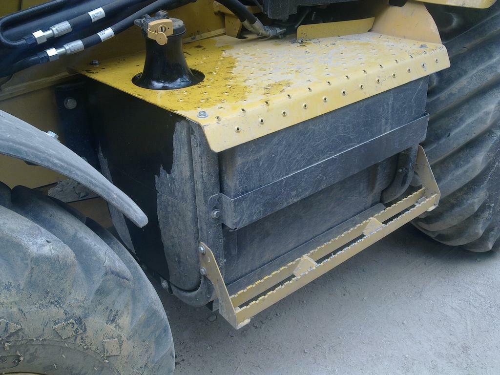

tak jsem si vydupal jiny stroj, stroj jiny jsem nedostal, ale nakupni kosik ano :/ takze mi je k hovnu protoze nikam nezajede, predni ramena se krizi jak u C a D pri nabirani, maska je takova kvuli vyklapeni chladicu, hydraulika je silna, nadrz je plastova jen ze spodu je plech, takze je tezce na rane ze vsech ostatnich stran, takze zatacka kolem roxoru muze znamenat pruser, hrdlo na nalevani je tezce dementni, drivejsi leta nalevani z kanystru jsou ty tam.... ten to cinta vsude okolo a zpet ven kvuli ultra super vnitrnimu krouzku, bocni kastlik je taky plast, ale relativne velky, kinematika je pozmenena, ulozeni cepu je trochu jiny, v kabine vice mene bezezmen, tam jsem si niceho nevsiml, jen toho ze na to ze to ma nalakat zakaznika ke koupi, by ty chytry hlavy tam aspon mohli dat radio :/ coz cloveka tezce depta, podkop vice mene bezezmen, jen hadice jsou vedeny jak u E2 takze v prudkych ohybech rychle praskaji a ostatni se predrou, novy motor C4,4 ma opravdu silu, do hromady je to jako dabel i s malyma kolama, je to dusledek vetsiho hydromenice, motor rychle reaguje na plyn, s troskou plynu se da nabrat krasna cepice, rozjezdy jsou rychly, pojezd po stavbe taky, spotreba je nadherna, na 60l (u E2 tak na necely den) nafty uz delam 3. den a az dneska ke konci se rozsvitilo hladove oko a to delam 60% predkem 20% podkop a 20%prejezd. Jedine co me tezce zere je automat, moje alergie..... prijde mi ze E1 radili inteligentneji nez F. Tady clovek musi tupe vytocit motor na 2100 i na jednicku aby tam padla dvojka, tu taktez vytocit aby padla trojka. U E1 jsem jel treba na 1800 ot na 2 a po chvilce pri tenhle jizde mi tam sama padla 3 bez dotoceni do max otacek, to F to nedela nevim proc, zase E1 neumelo odradit treba z 3 do 1 pri nabirani v hromade coz me sr*lo, u F to dela uplne samo, ani tam neni tlacitko na KICK DOWN. Coz me chvilku peklo pak jsem prisel na to proc neni, kdyz jsem zajel do hromady, zamek menice funguje perfektne, do kopce to docela upaluje skoro stejne jako z kopce, dneska jsem jel SPINDL - Jilemnice a ze Spindlu z kopce jsem jel 45 a do kopce 41 coz je mila zmena, moje E2 jela dolu 50 a nahoru 15-20, ale je to mozna tim, ze je neco s prevodovkou a menicem, proto je to v servisu. Docela skoda ze mi nedali 434F to bych to krasne porovnal. Kdyz vemu tenhle automat tak ted uz bych do nej docela i sel, na to ze automaty nesnasim, proto jsem si bral 434E2 v manualu. Jedine co me vadi, ze pri razeni nahoru cuka a pri razeni dolu je to utrpeni.... u E1 to bylo jemnejsi.

Dík za porovnání modelu.Ale ten předek
no děs.K těm nádržím oni prej ty plastové (neboPE) nádrže lákaj chmatáky naftáky k navrtávání narozdíl od železa které dělaj rachot pří vrtání.
13. júl 2013 08:50:51
no hlavne vemes roxor do kola delsi a jak se otoci s kolem pich a je v nadrzi, takze je po gume, po nadrzi a po nafte, kdyz rekli, ze je oplechovana, tak jsem cekal ze vsech stran, ze jen vnitrek bude plastovy, jakoby cutora, jo kulovy, jen zespoda, kdyby videli moji nadrz jak je osoupana zespoda a castecne z boku z terenu.... nevim, asi je radoby dobry, co se tyce kondenzatu, ale na druhou stranu, tolik vody se v tech plechovych nesrazelo, proc uz to nebylo u B C D D2 E E2? No nevim...

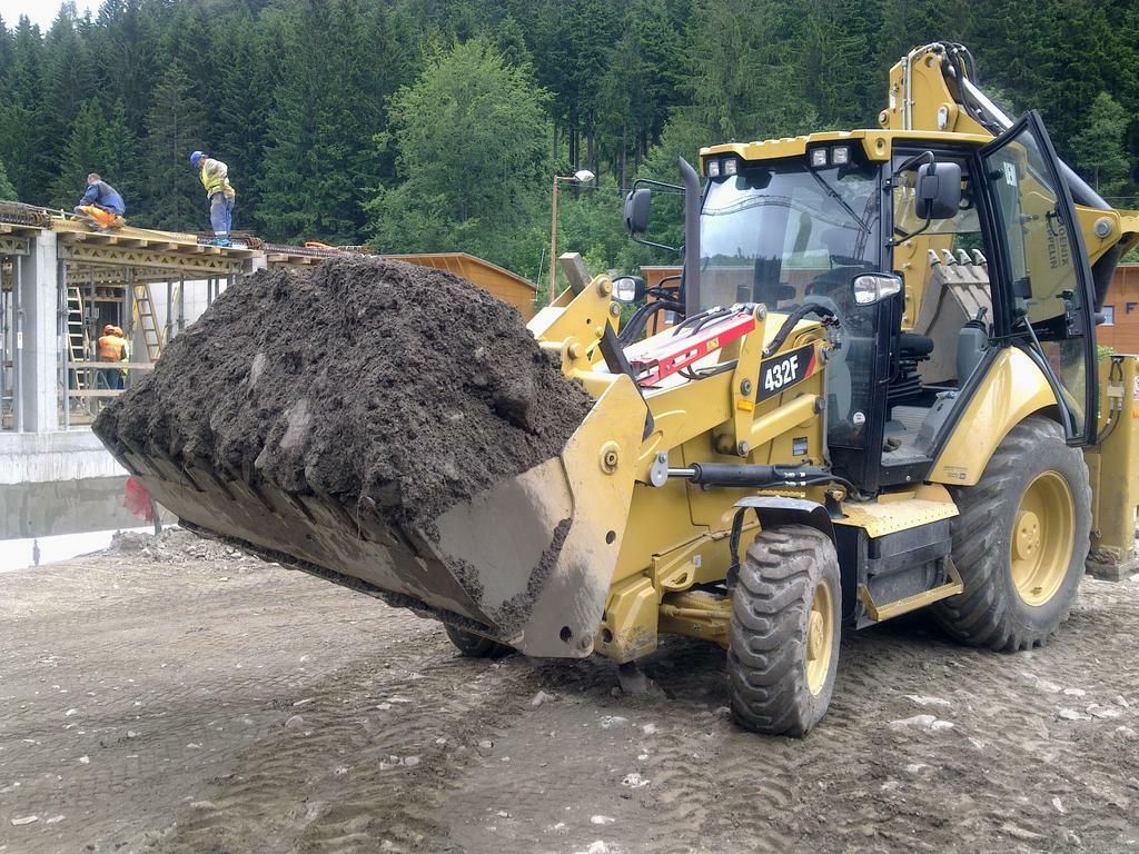

432E tvorba svahu
