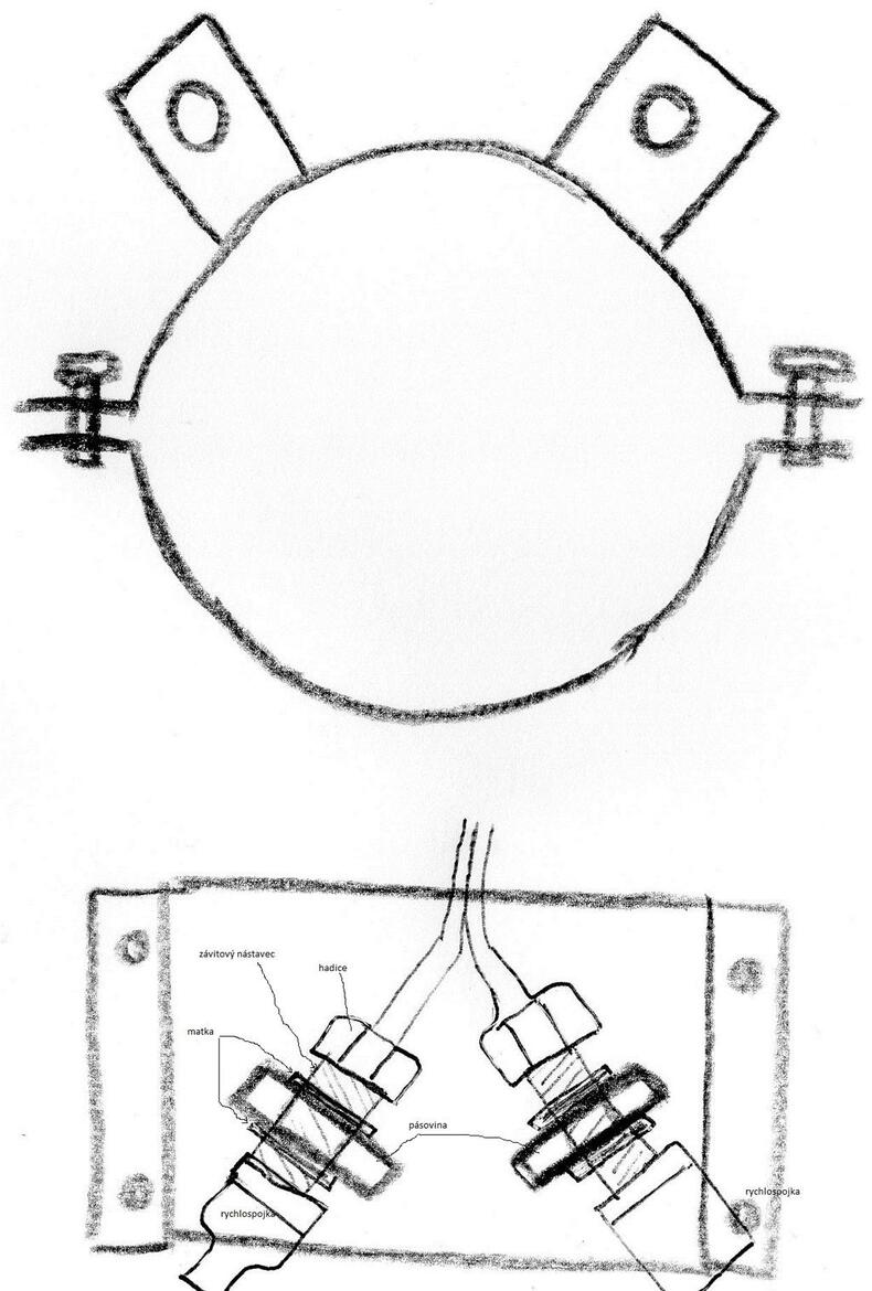

Zdravím všechny, na tomto obrázku jsou dva pedály myslím si, že jeden je na teleskop a druhý na naklápěcí svahovku, píše že to má vývody, ale na rameni jsem nic nenašel. Že by nebyly natažené hadice. Díky za poučení.

Jan Slavík- je to přesně tak! Musí se natáhnout dvě slabí hadice od rozvaděče pod levým pedálem a vést je stejným způsobem jako ostatní hadice až k pístnici lopaty, pak vyrobit objímku se dvěmi úchyty pro dvě rychlospojky a upevnit na místních a můžeš svahovat

Cat excavator - prosím o nějaký náčrt nebo popis s které strany to vést, uchycení upínek před a za teleskopem a kam umístit nejépe rychlospojky. Díky nebo nějaké foto origo provedení díky.
