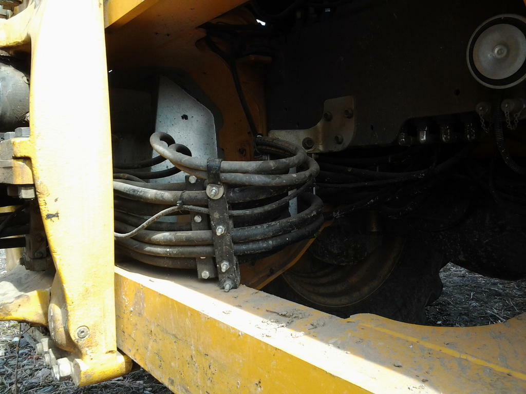

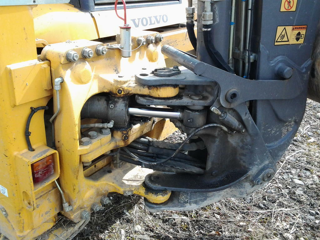

06. apríl 2013 18:12:24
Honzo hadici na podkopu jsme taky už dělali,krásně se tam odírá o rám.Příští tejden vyfotim jak je to na Volvu bl 71,pístnice nahoře a ne dole že tam je imrvére bordel a hadice tam krásně prochází.JJ ty jejich inovace.

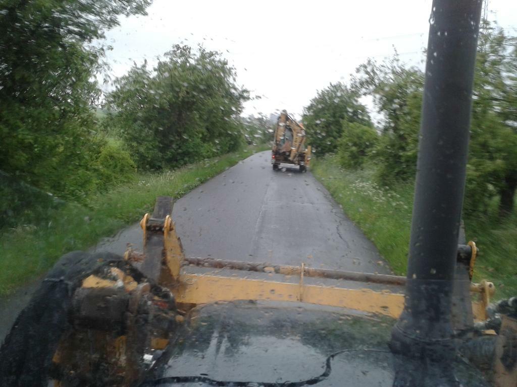

Takhle včera do práce dostal náskot šel jsme si koupit kafe a koláče
cca na 10 min stejně jsem ho dohnal asi 20 min jsem se mu lepil na záda na čtvrt plynu a pak to radši vzdal a uhnul
