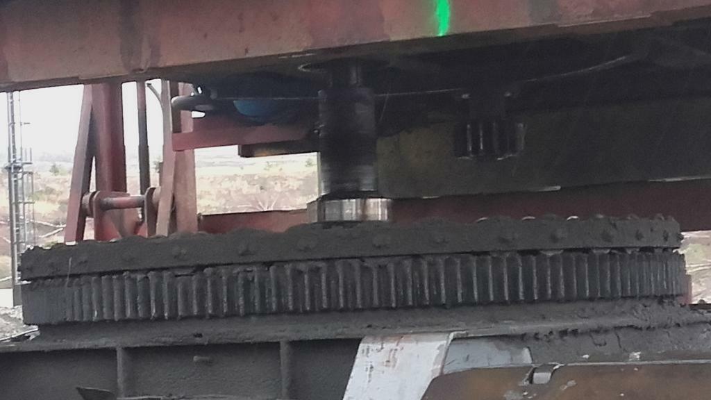

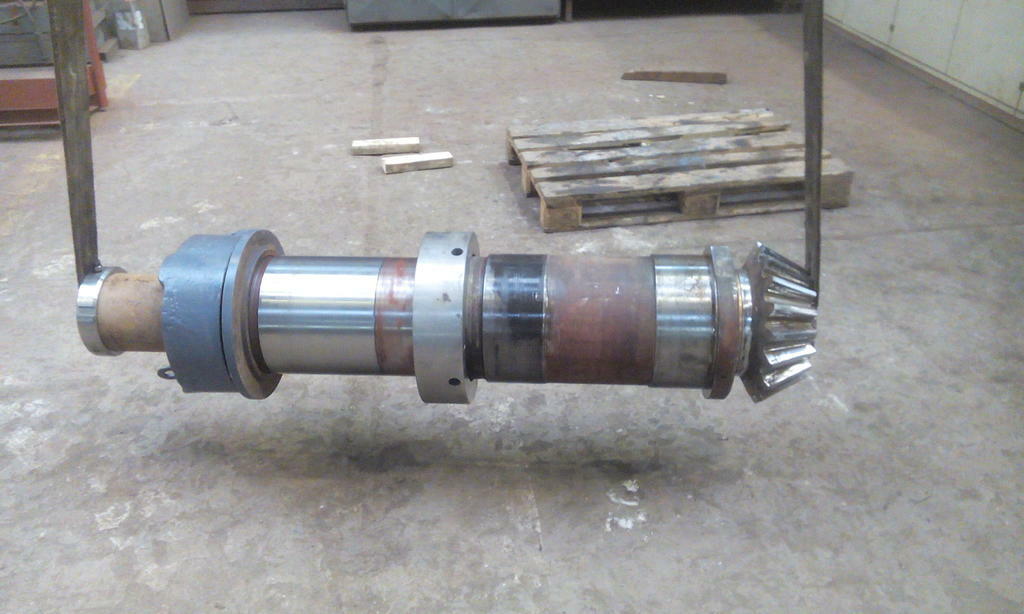

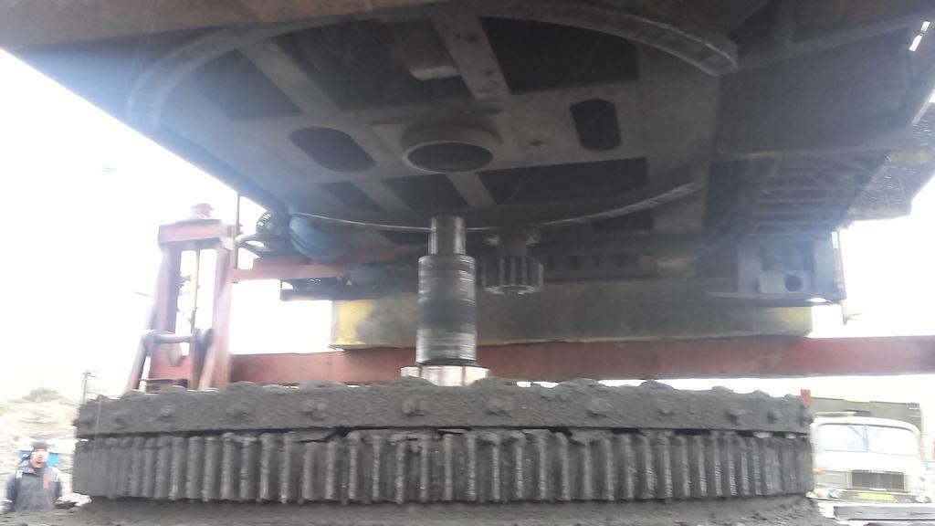

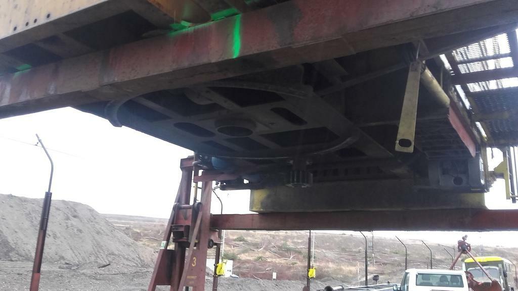

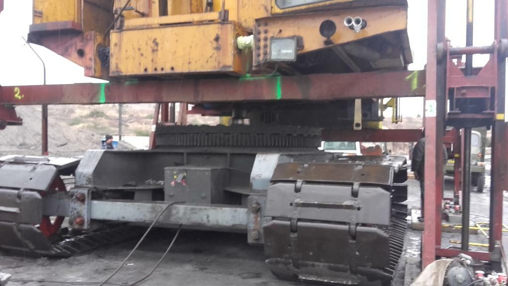

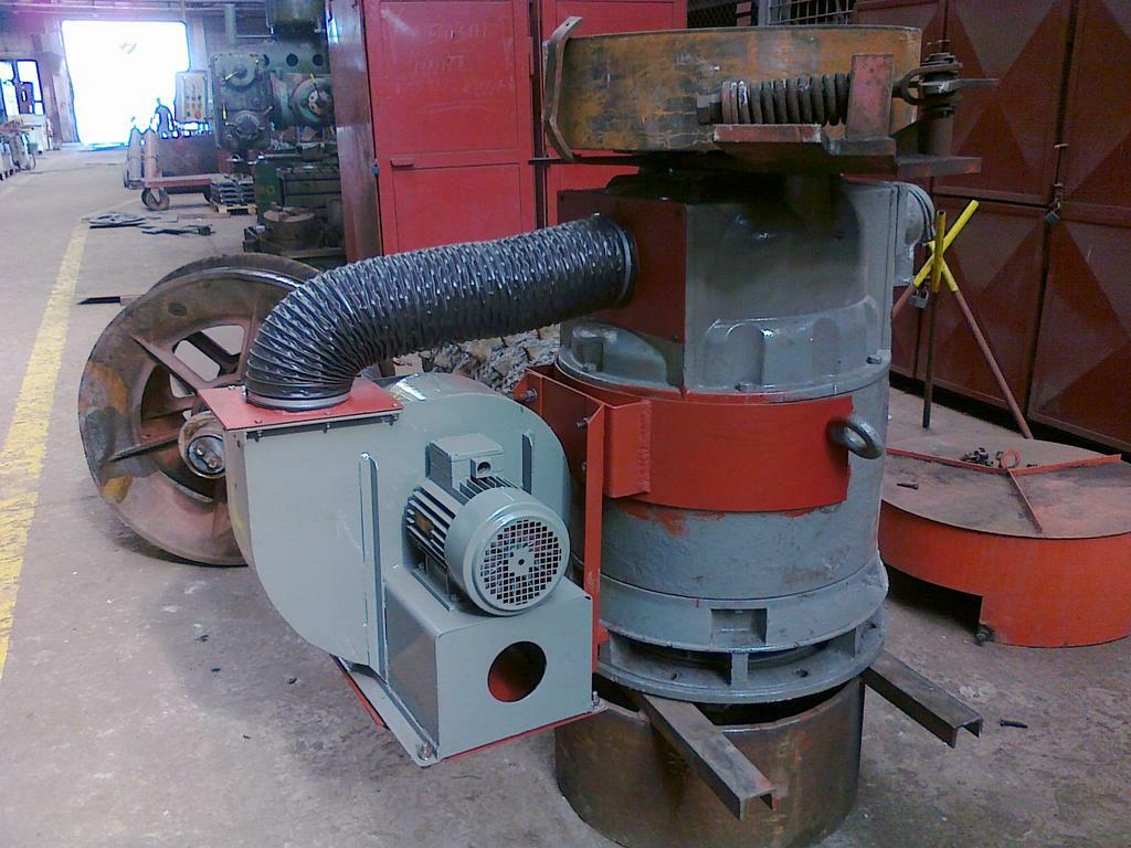

Tak do mailu by to bylo lepší,v nějakém programu(Zoner?)si to zvětšíte,na obrázcích z katalogu se můžem domluvit,ale až příští týden až budu na firmě.Pro upřesnění:jedná se vám o rypadlo E 25,ne o jejich následovníky Unex E 302,nebo 303?(rozdíl je popsán v příspěvku ze dne 27. srpen 2017 07:54:56,kde chybí doplnit ještě informaci že se liší i uložením točného svršku(strojovna) na královském čepu podvozku,kdy E25 je to na otočném čepu s pouzdem,kde uložení doplnují závěsné háky,které brání převrácení stojovny při nabírání,kdežto Unexy mají uložení,na dvou ložiscích,radiálním,a axiálním.Toto uložení není vidět,proto jsem ho nezmiňoval,ale pro přesnost modelu je to zásadní informace.Rypadel máme několik,a protože s GO se už nepočítá,tak krom odstraňování poruch se věnujeme i ročním opravám,při kterých se mění či renovují velké celky lopatových rypadel.Fotek mám poměrně dost,ale nechci to tu ''zaplevelit'' věcmi které třeba všechny nezajímají,takže kdo má zájem a dá sem mail...
(na obrázku je královský čep,s už vloženou dutou hřídelí s pastorkem a matkami-po renovaci.pro E25)
