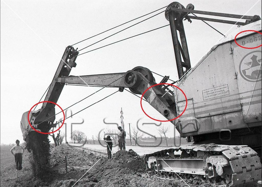

Ještě než to Tibor identifikuje zkusím menší typ - D-061 / D-062? ;-P

Je to tak, ako píše Tomáš. Ani ja nedokážem rozlíšiť D-061 od D-062 (ak nevidieť označenie na bagri happy ).
Ak ale máme foto s hĺbkovou lopatou, tak sa prikláňam k typu D-062: podľa katalógu NS D-061 má násadu, ktorá sa od kĺbu na výložníku k lopate plynule rozširuje.

Katalóg NS D-062 nemám, ale fotky, ktoré som mal možnosť vidieť a na ktorých bolo zrejmé označenie D-062 (žiaľ, takých fotiek veľa nie je), ukazovali iný tvar násady lopaty aj päty výložníka. Tak sa to dá rozoznať aj na fotke z Brnenského večerníka.

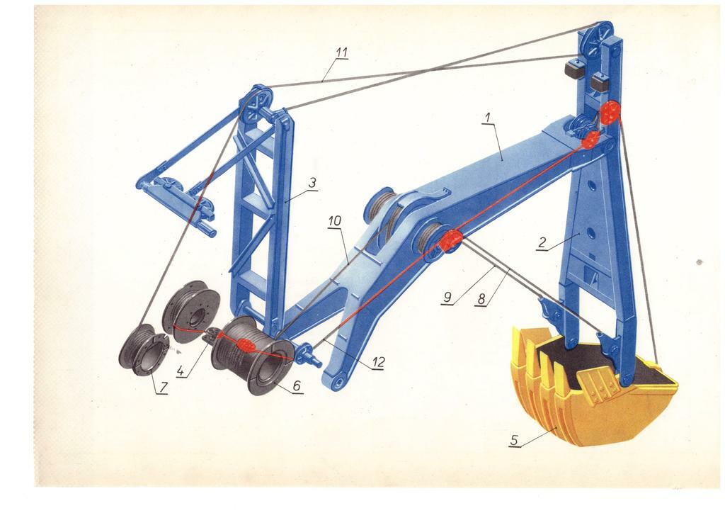

Unex 303.Zde je vidět rozdíl oproti E25-na špičce násady rolny,na výložníku lanový buben výsuvu,a protiběžná lana(délky 39 a 20 m) ovládají přez rolny výsuv a zásuv,lžíce,žádný hřeben ani pastorek

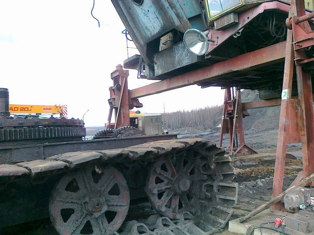

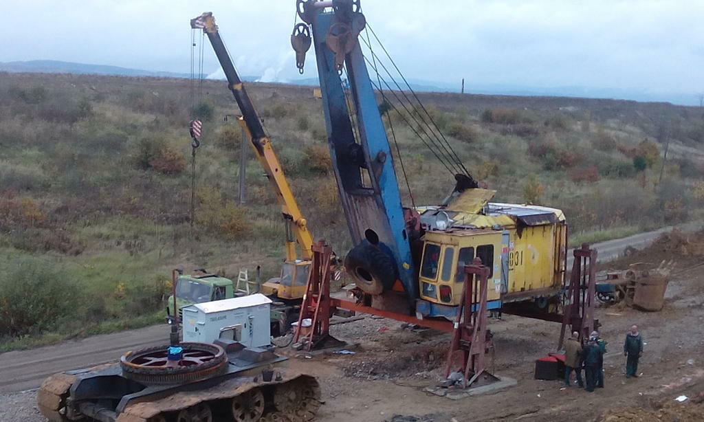

vyjetí podvozku
pan T
pan  T
Členem od: 08. 09. 2015
Příspěvků: 204
27. august 2017 20:04:43

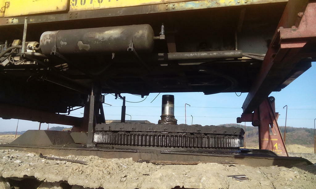

vyjetí podvozku před výměnou ozub.věnce otoče s královským čepem

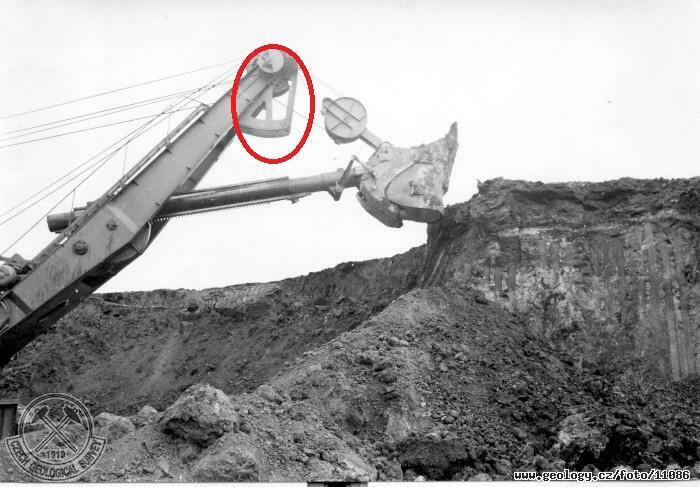

Pane T, ďakujem! To je vidieť, kto robí s bagrami (pan T) a kto len teoretizuje od počítača (ja happy ).
Ešte prosím, pane T, na čo slúžila "vec" na výložníku vyznačená na foto? Na niektorých bagroch E-25 to bolo, na niektorých nie.

27. august 2017 20:59:59
Tak to opravdu nevím,pokud myslíme tu konstrukci pod špičkou výložníku,u nás v záp.čechách to žádné lopatové rypadlo nemá.Nevím odkud je ten obrázek,za mnoho let co se pohybuji kolem lopatových rypadel,jsem to neviděl-ale je to klasické nabírací zařízení s hřebenem a jedním závěsem,takže E 25.Možná nějaká úprava pro export,tyto stroje sloužily a slouží,dle informací krom Slovenska také v Polsku,Maďarsku,Ukrajině,Moldavii,snad i Vietnam...Jinak popis: lžíce(obsah 2,5 m krychlového-odtud název E 2,5),otevřená klapka s táhly,nad ní závěs lžíce,násada s hřebenem.
Dvě malé rolny na špičce(v kroužku nahoře, slouží k držení a manipulaci zdvihu výložníku lanem o délce 68m ukotveným v podlaze strojovny.
Kdo se zajímá o rypadla jako vy,tak nezáleží zda je teoretik,či praktik.

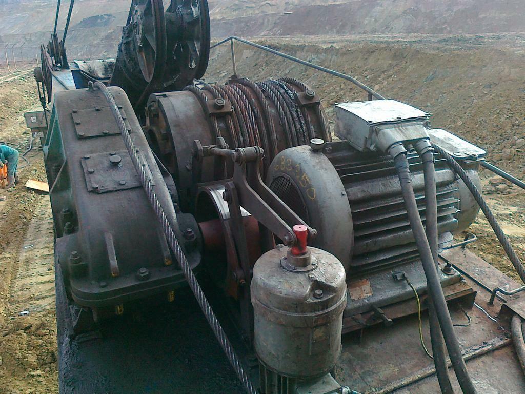

Na ukázku-mechanická část výsuvu nabiracího zařízení Unex 302 a 303-
Motor 500V s kroužkovou hlavou pohání přez spojku s brzdou-ovládanou eldrem -výsuvovou převodovku,kde výstupní drážková hřídel vede do lanového bubnu výsuvu na ktrerém jsou protiběžná lana,která přez kladky ovládá výsuv a zásuv lopaty.Prokluzu brání lamela vložená do bubnu(viz matky M30)
Poznávací znamení Unexu-rolny na špičce násady

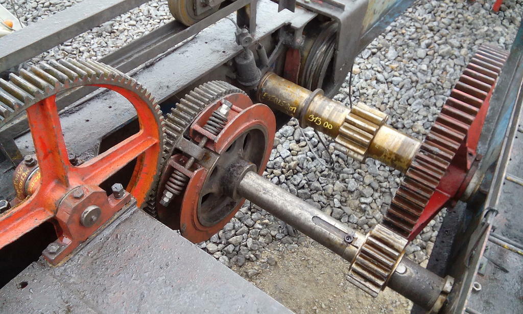

Mechanická část výsuvu E 25-brzdící ústrojí.Mechanická část(brzdové ''pakny'' i ovládací táhla od eldra se trochu liší od Unexů)
pan T
pan  T
Příspěvků: 204
28. august 2017 20:39:37
zleva:mezikolo posuvu(poháněné pastorkem z výstupní hřídele výsuvové převodovky,dále hřídel předlohy posuvu s kluznou brzdou(2 části spojené svorníky M 24 a pružiny s miskami),uplně vpředu dutá pastorková hřídel,uložená v pevné plné vnitřní hřídeli s dvěma pouzdry.Na pastorek se pak nasadí kompletní lžíce s vedením násady , a násadou s hřebenem.Otáčením pastorkové hřídele,se lžíce vysouvá nebo zasouvá-úplně jiný systém než Unex,a taky náchylnější na poruchy.
úplně vpředu vlevo bubínek s klapkovým lankem(pr.16mm),na otvírání lžíce

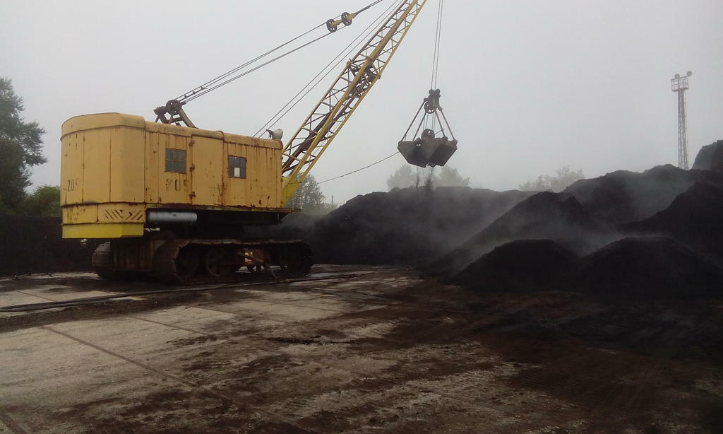

Bagr ve verzi drapák,nakládka uhelného mouru.Ve spolupráci s adminem budou i odkazy na videa.

pane T, ten bager s drapákom je teda E-25?

Nedá se říci že úplně E 2,5 protože to je označení obsahu lžíce,a ta tu není,je tu koš.Ale podvozek a uložení středu pro otáčení+ otočová převodovka je stejná.Stejný je i hlavní motor ,trafo,kompresor ,kabina i elektrovýzbroj.Ovšem lanový buben pro zdvih je dělený,dvojitý,i všechny komponenty jsou zdvojené(dvě brzdy zdvihu,dvě pásové spojky zdvihu,dva posilovače,a dvě lana na bubnu zdvihu)-každé jiné,a to kvůli tomu,že jednno slouží na zdvih-spuštění koše,a druhé pro otvírání-zavírání koše.vcelku komplikovaná část strojovny.A příhradový stožár místo výložníku.příště vyfotím strojovnu.

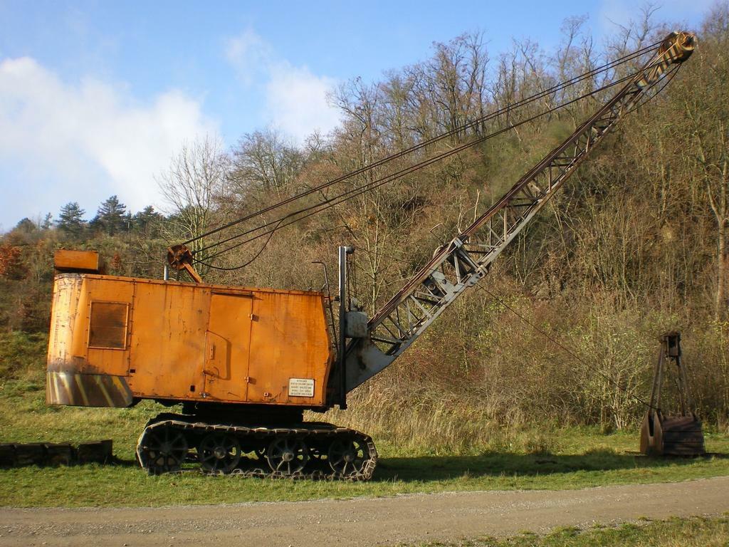

Rozhejbávání 1m3 drapáku RY1 v Solvayových lomech

zajímavá verze drapáku,šikmá kabina,dvoje dveře do strojovny.Díky Tibore-jinak k vašemu příspěvku o kulatých kabinách -u nás nemá kulatý předek kabiny ani jedna E25,ani Unex 302 a 303

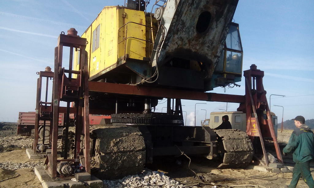

před najetím podvozku po opravě středového uložení (Unex 302)

Odkaz ze Solvayovych lomů:
Ještě foto z oprav drapáku - na hlavě drapáku byly praskliny a celkově byly zarezlé všechny osy, takže musela na opravu.
Obsah drapáku 0.95 m3 a nemá namontované zuby, tudíž je to drapák pro nakládání. Se zubama je to drapák pro těžbu.

03. november 2017 20:53:59
Bagr, ač je uvnitř RY1 má, zřejmě po nějaké větší opravě, dosazenou kapotáž z RY151. Proto ty úzké dveře a šikmé čelo kabiny - viz i obrázek pravého boku.

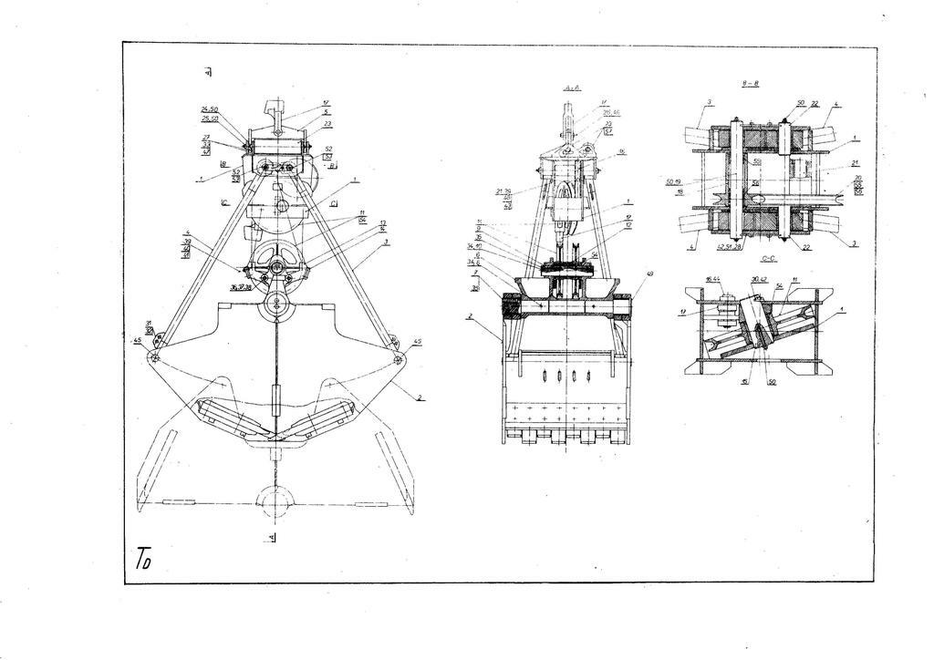

Drapák z katalógu ND
