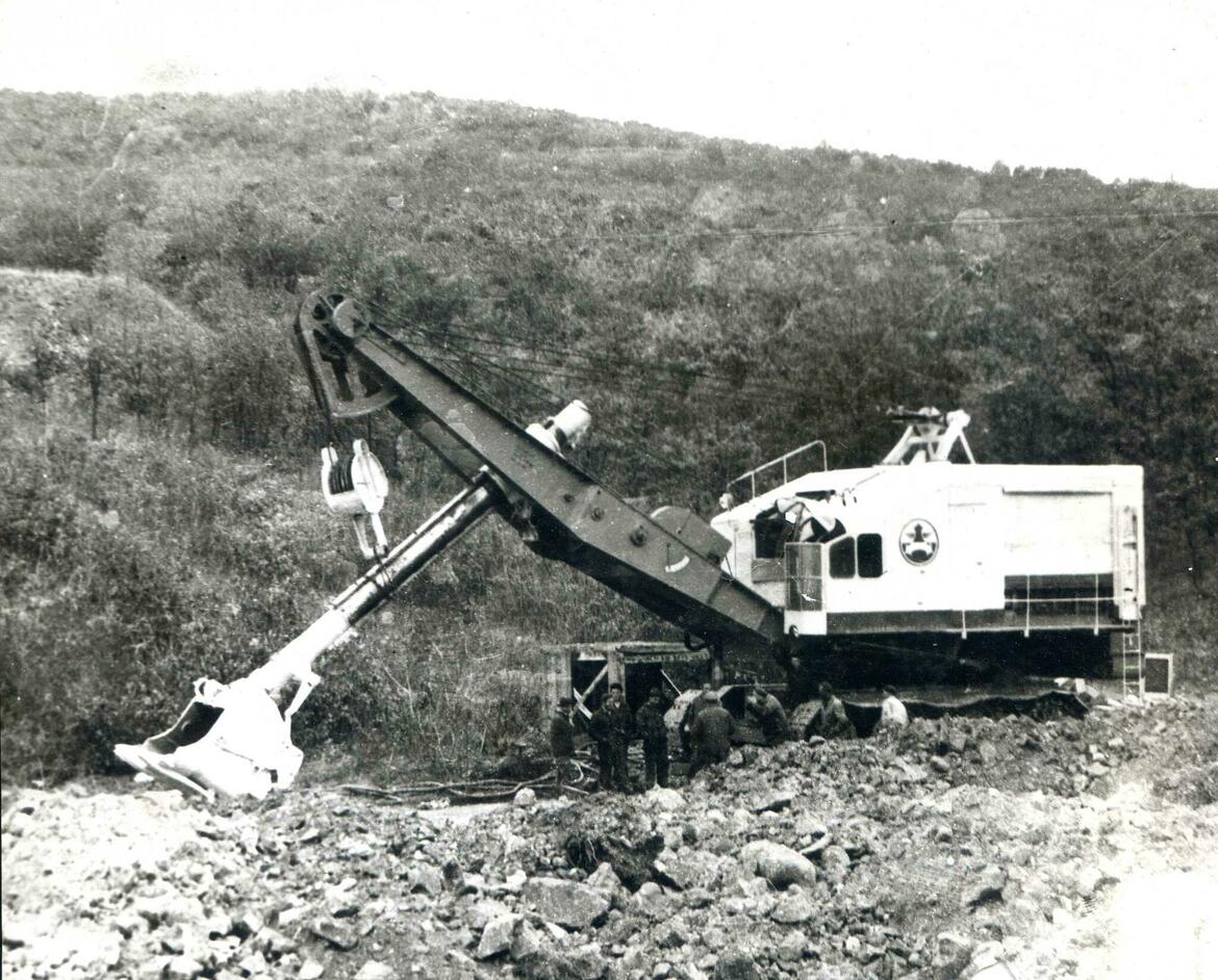

Túto fotku som našiel cca pred štyrmi rokmi niekde na FB. Myslím si (na 100% nie, ale na 99,9 áno), že sa jedná o prototyp D-103.

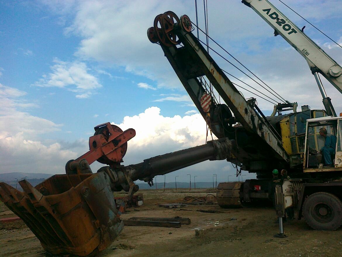

Imre:
Někdo se pokusil vyndat lžíci s násadou,bez jeřábu pomocí odmontovaného závěsu???
Závěs je evidentně vyčepovaný z uší lopaty a lanem drží za hřeben násady jakoby ji chtěl sundat z pastorkové hřídele

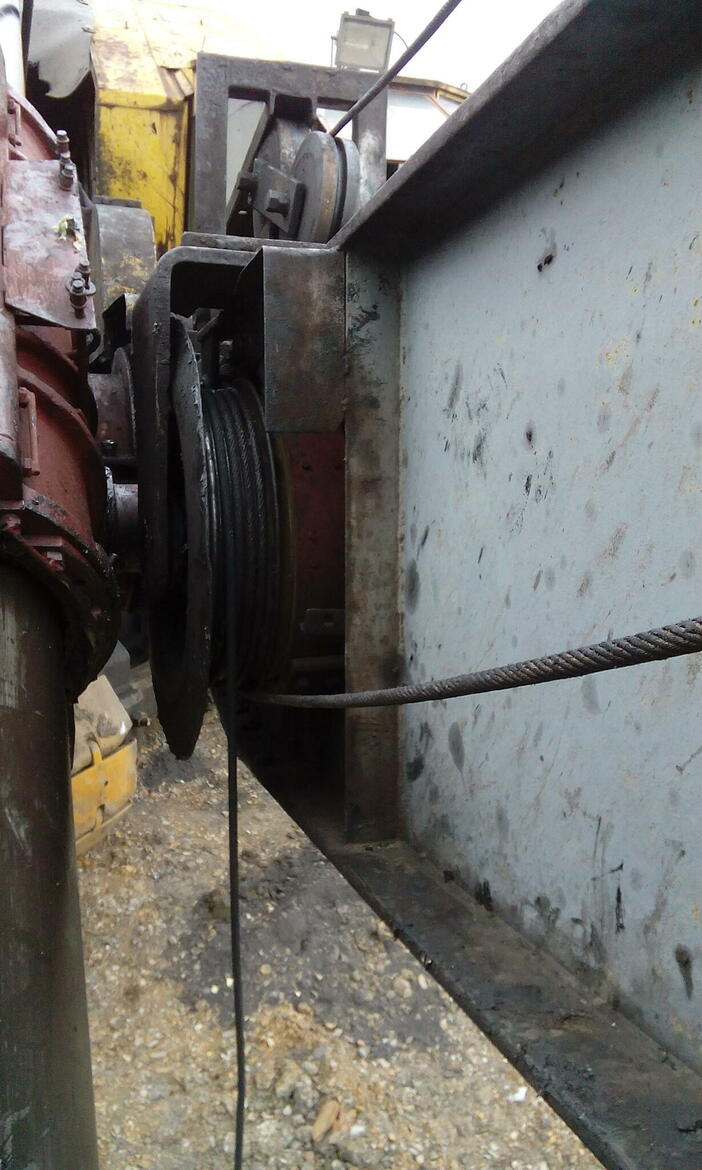

Buben klapky -pohled z čela.
Nad ním je vidět pojízdná protiváha(dvě kladky,které pojíždějí v dráze z "U" profilu)které udržuje napnuté lano klapy.
Obrázek je z oprav,proto lano i protiváha není v pracovní poloze-konec lana který je svisle dolů je normálně připojen k páce klapky u koše,a protiváha je zajetá v dráze

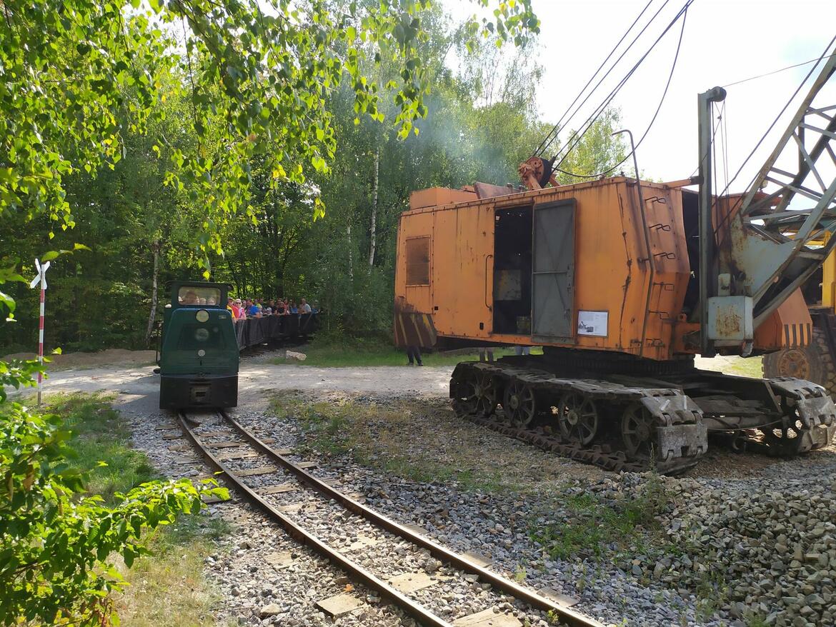

12.9.2020, skanzen Solvayovy lomy: předvádění dost těžké techniky: RY1, dumper Belaz 7540A a buldozer S100.

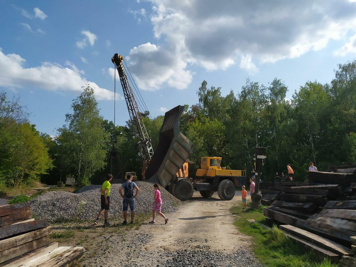

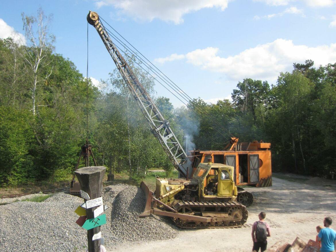

31.10.2020 bude zakončenie sezóny v skanzene. Ak bude dobré počasie, naštartujeme motory a znovu povrčíme!!! (A niečo prihrnieme, naložíme, odvezieme, vyklopíme)

Obrázek, který sem vložil Imre Árpási 10. září 2020 13:10:20 nezachycuje demontáž lžíce s násadou, ale spíše to použily pro přidržení násady, aby jim nevyjela ven.
Jinak takhle jde lžíce s násadou skutečně demontovat, ale musí být výložník položený hodně dolů a pak se musí začít couvat od lžíce. Sám jsem takto lžíci s násadou několikrát demontoval.

Jiří Třasák:není dobrá varianta
S tou demontáží nabíracího zařízení-úplně položený výložník není dobrá varianta-pokud už je násada odpojena,od výložníku,a je přidržena jeřábem,,nemůže být výložník úplně položen dole,protože by nešlo couváním rypadla vyjet ven kvúl přílišnému sklonu,kdy by násada zachytila o sklopenou špičku výložníku.A u UNEXU 302 A 303 jde při vyndavání nabíracího zařízení doslova o centimetry,protože vední násady je úplně jiné než u E 2,5,a překáží tam např.vzduchový válec otvírání klapky,nebo schody na výstup ke špičce,a výložník se v profiu směrem ke špičce zužuje.Vlastní zkušenosti při několikeré demontáži...
