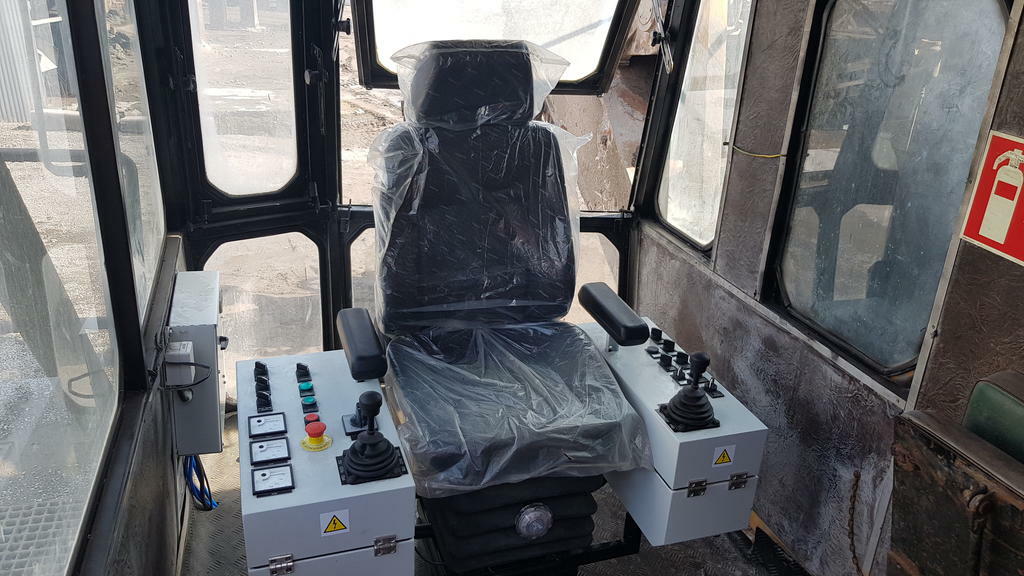

ovládání rypadla

ovládádní rypadla

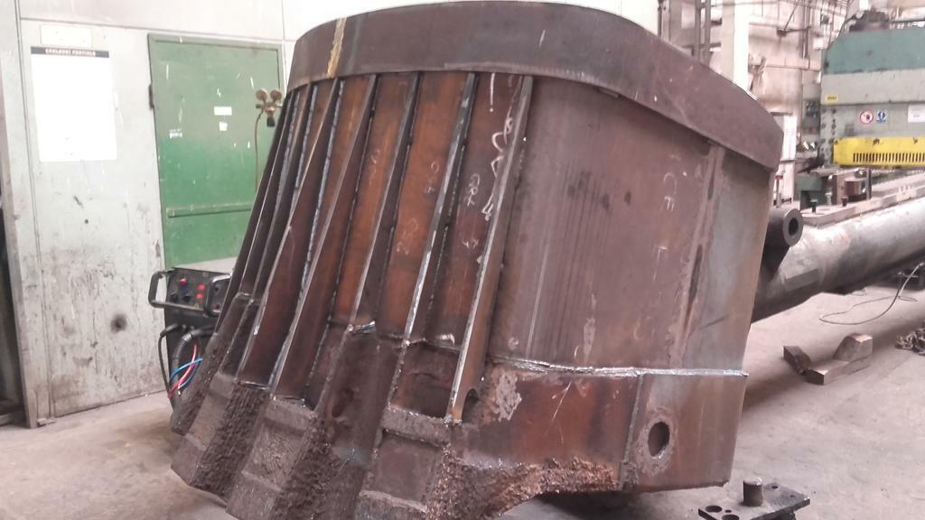

18. október 2018 18:51:22

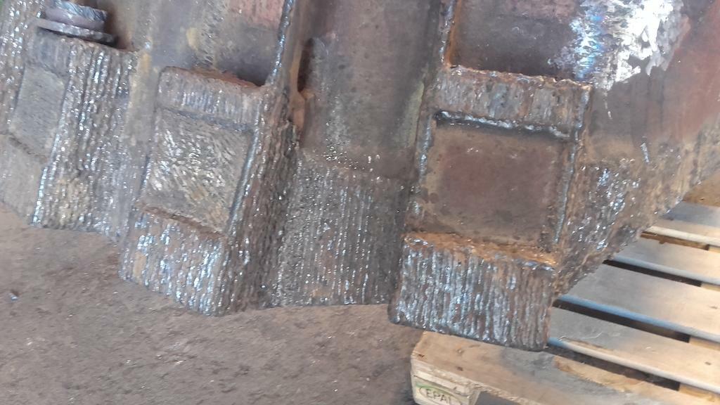

navaření ''dásně'' tvrdokovem

18. október 2018 18:52:51

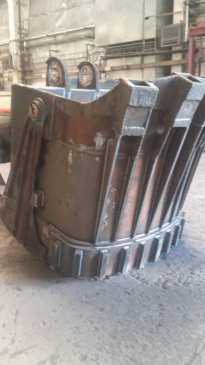

stavba nového koše

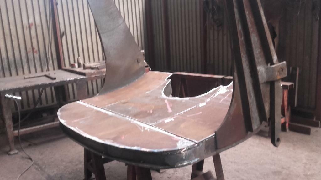

klapka lžíce

18. október 2018 18:54:39
detail opravy klapky

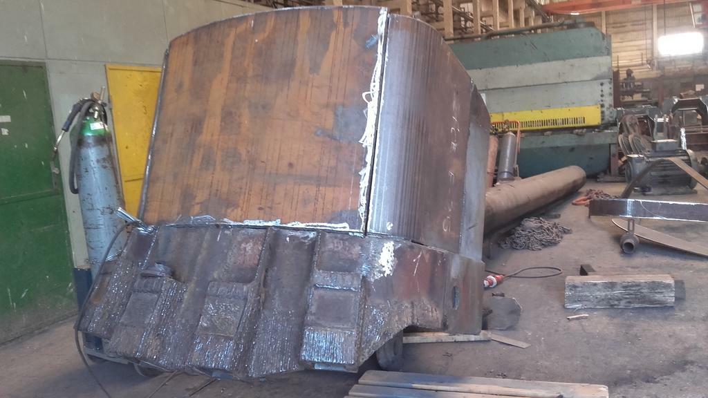

18. október 2018 18:55:51
výztuhy a opláštění lžíce

18. október 2018 18:59:16
už s nasazenou klapkou a ''bandáží'' na spodní hraně koše
''bandáž '' přesahuje koš.a chrání klapku před poškozením,deformací i otěrem při těžbě tvrdších materiálů

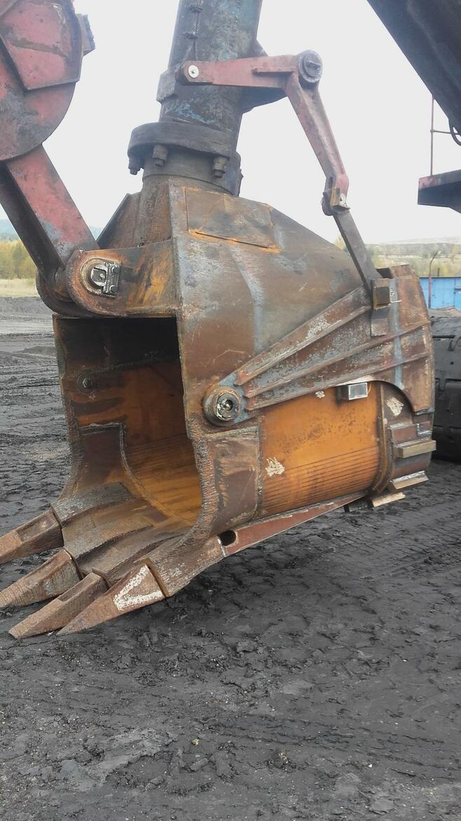

Demontované opotřebené nabírací zařízení z rypadla,kam bude výše zmiňovaná lžíce s násadou a vedením namontována.

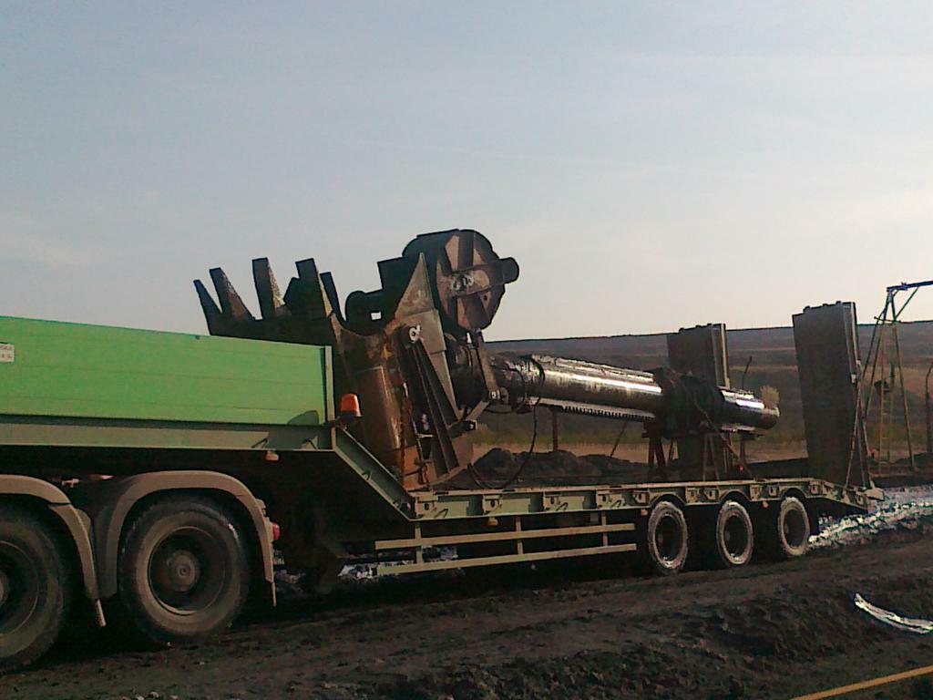

detail přepravy lžíce před renovací
