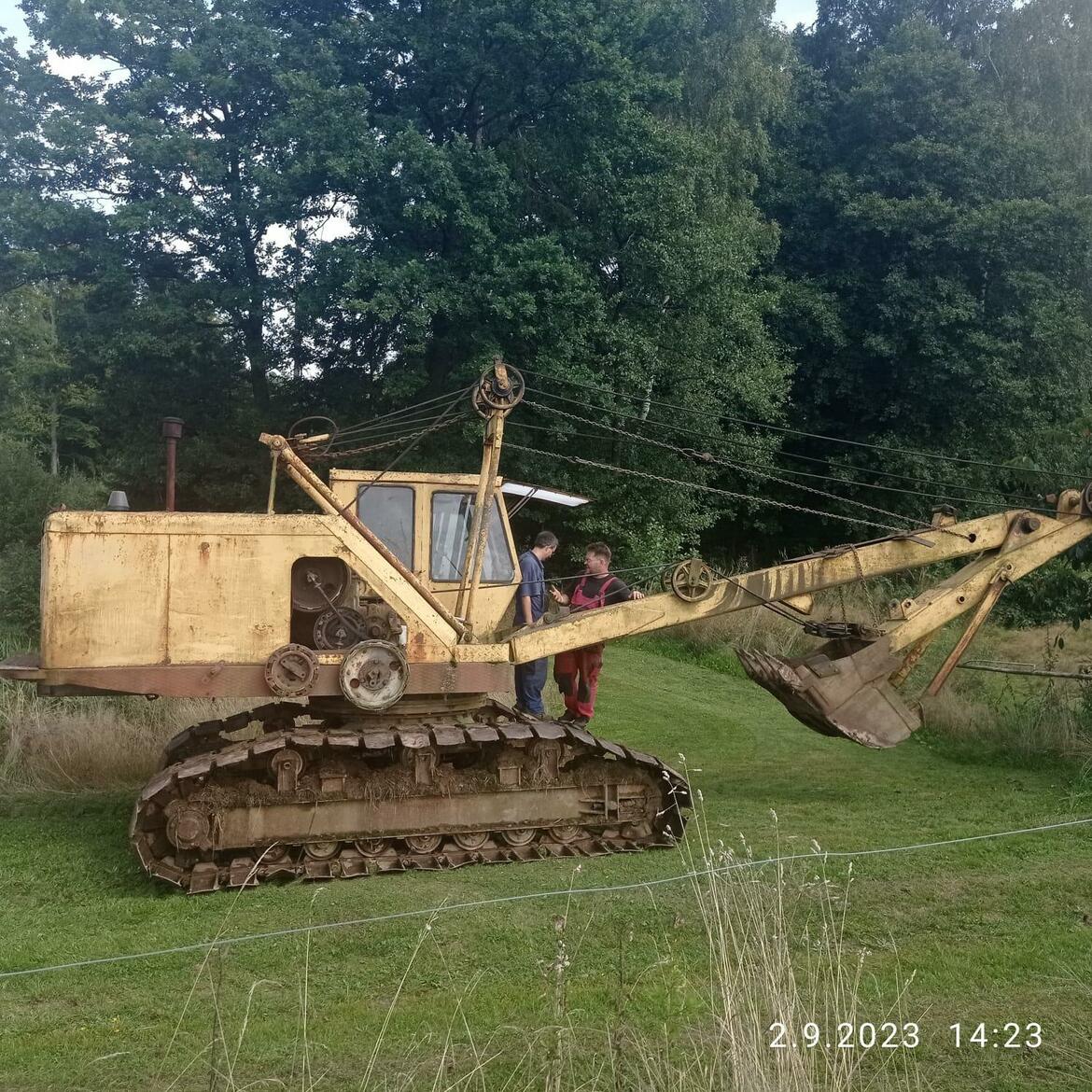

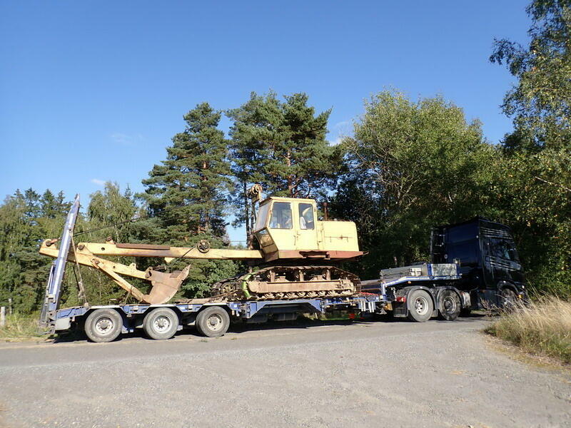

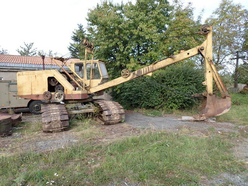

Ahoj, tak se nám v září podařilo zachránit jeden zajímavý lanový bagr. Jedná se pravděpodobně o e3211, štítek je nečitelný. Na druhém štítku je rok výroby 1983. Podle toho, co jsem vypátral na netu, tyto bagry vyráběl Taškentský traktorový závod.
Tento stroj pracoval u melioračního podniku na Vysočině, začátkem 90. let ho odkoupil bagrista s tím, že si vykope u chalupy rybník. Dále pak bagr používal kolem chalupy. Po náhlé smrti majitele dědici bagr nabídli k prodeji nebo do šrotu.
Bohužel bagr cca 3 roky nejel a neuměli jej nastartovat ani ovládat. K tomu bagr stál za stodolou pod rybníkem a k místě nakládky to bylo cca 350m klikaté cesty. Museli jsem se naučit ovládání a obsluhu sami metodou pokus omyl. Nicméně na několik pokusů včetně výměny pojezdové spojky se akce povedla a minulý týden byl převezen k nám do malého muzea.
Stroj je poměrně zachovalý a funkční i na podvalník se dostal vlastní silou. Ke stroji jsme vzali i dvě originální lopaty navíc.
Trochu byla problém přeprava, protože je stroj 3,3m široký přes pásy a na Vysočině jsou úzké cesty. Váha je odhadnuta na cca 16tun.
Budu rád za případné poznatky o těchto strojích, návody či díly.

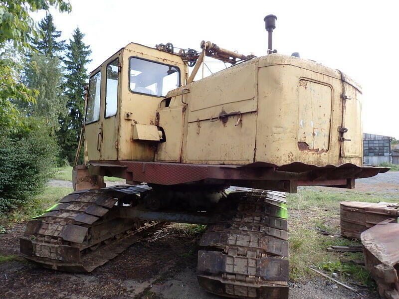

Fotky jsou po převozu, v nálezovém stavu. Bagr není ještě vyčištěn.
Honza V.
Členem od: 02. 10. 2023
Příspěvků: 14
02. október 2023 20:38:01
Zadní pohled

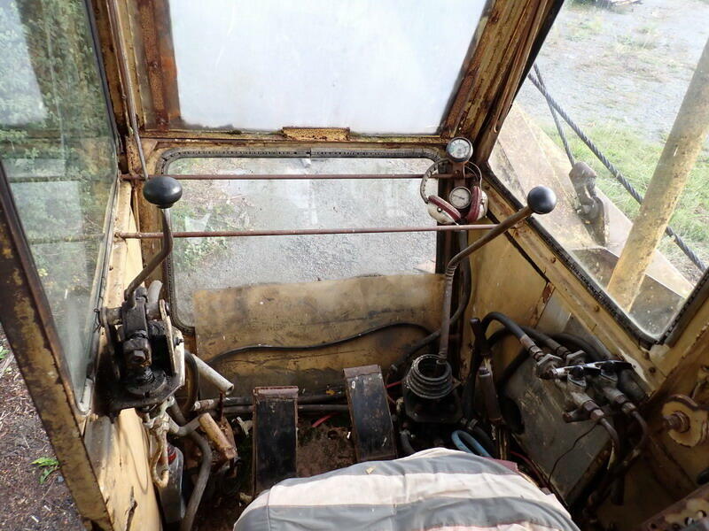

Kabina

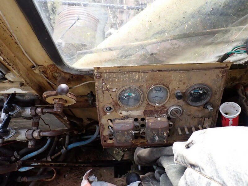

Přístrojová deska

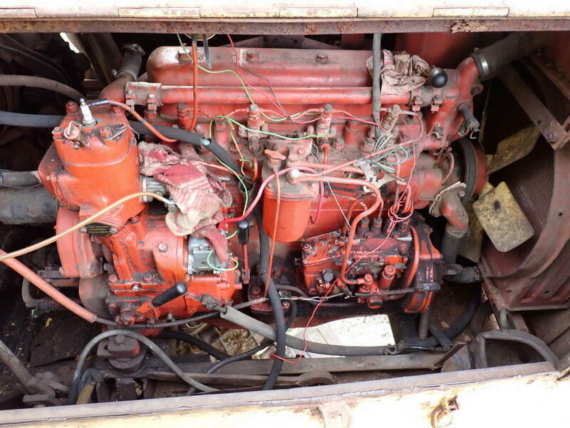

Motor (DT-75)

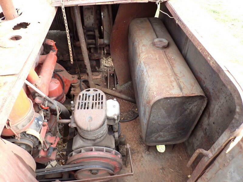

Prostor kompresoru a palivové nádrže.

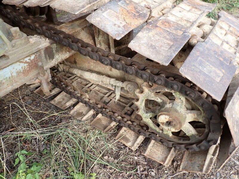

Pojezdový řetěz

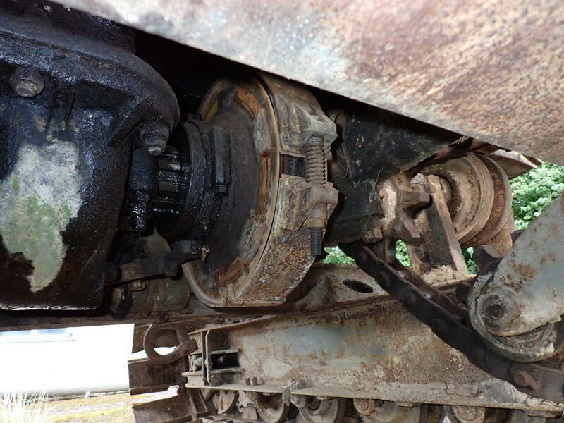

Směrová spojka a brzda

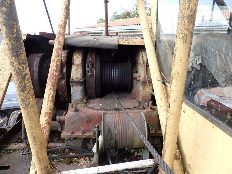

Navijáky

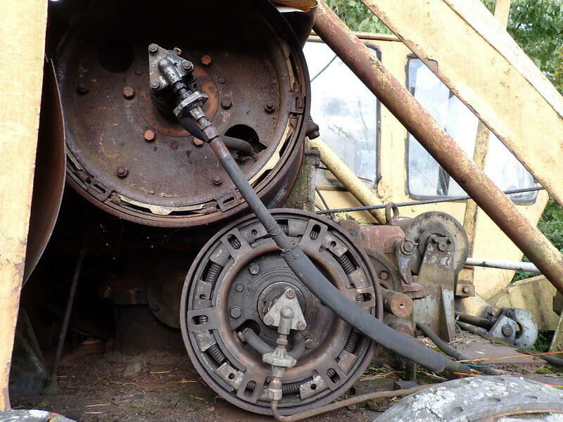

Vzduchové spojky - velká horní je kopací spojka navijáku. Menší spojka je pro otoč nebo pojezd. Otoč nebo pojezd se přeřazuje v kabině.

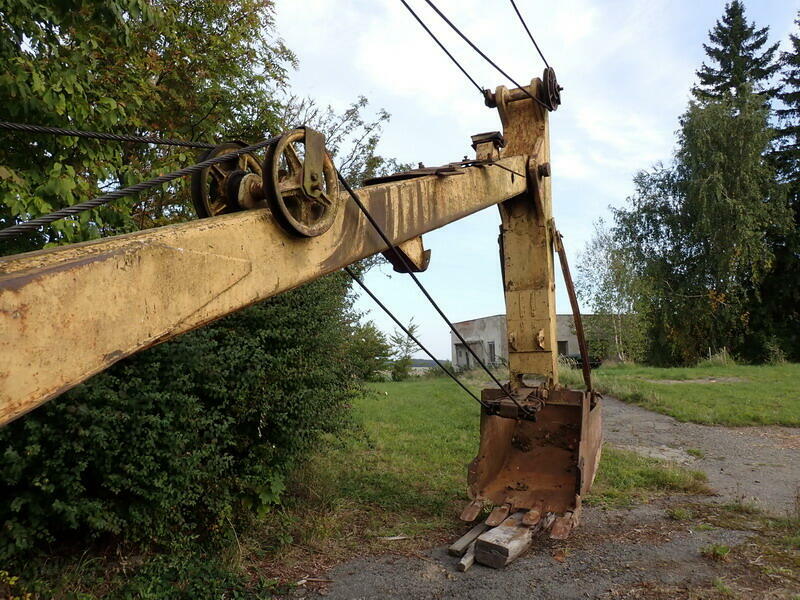

Rameno

Pekný úlovok!!
EO-3211
Hľadajte na googli "экскаватор эо 3211"

Jako muzejní exponát by ho ale nechtěl. Dle jeho slov je moc moderní, má už vzduchové řízení s komorovými spojkami. A tam když se začnou trhat vzdušnice, tak neví, kde je sehnat. Jeho D500 je ideální muzejní kus, všechno je tam mechanické a dobře se odstraňují vady. Třeba kladivem happy

podle fotek a především kabiny, bych řekl, že naše mašina je EO-3211, podle všeho je to navazující typ na řadu E304. Podle výkresů na internetu jsou to hodně podobné stroje - téměř až identické. Opravdu tento stroj byl původně u meliorací, pak ho měl soukromník. (Traktor bagr Bělorus EO-1514 mám také, to je taký zajímavý stroj.)
Jinak na převozu a oživení stroje se podílel také jeden kamarád - mechanik z muzea z Mladějova. A je zajímavé, že Mladějov o koupi tohoto stroje věděl a neměl až tak zájem (pan Kolomý u toho nebyl). Tak jsem to financoval já. Nicméně do Mladějova je to od nás kousek.
Máme areál po bývalé sovětské spojovací stanici, kde mám takové malé muzeum a pilu, ale už mimo provoz- (pilanakopci.cz). Kdyby se chtěl někdo třeba podílet na činnosti muzea, ozvěte se, možností je víc a techniky je také dost.
Nejslabší článek těchto bagrů je opravdu asi ta vzdušnice, ale asi také jediný. Ty spojky jsou dělány tak, že se dají během cca 20minut přehodit. Bagr si vozí náhradní spojky na boku. Jednu jsme repasovali. Problém je, že je všechno ztuhlé a než jsme mašinu odlepili od země tak spojky dost hořely.
Ovládání je taky zážitek, rozhodně je to všechno rychlé, řídí se to rukama - nohama (jak Vlk v Jen počkej...). Rameno se zvedá pákou, spouští nohama. Páka spouští navíjení, odvíjení je vlastní vahou přes brzdu ovládanou pedálem. Otočová páka slouží k otáčení a po přeřazení i k pojíždění: Buď jde otoč, nebo pojezd. Zatáčení je pomocí vzduchových ventilů - ovládají směrové zubové spojky a brzdy. Je to poměrně náročné na koordinaci pohybů - ruky - nohy, přeřazování funkcí atd. Ale postupně do toho pronikám.

A přidám jednu fotku z přesunu k silnici..

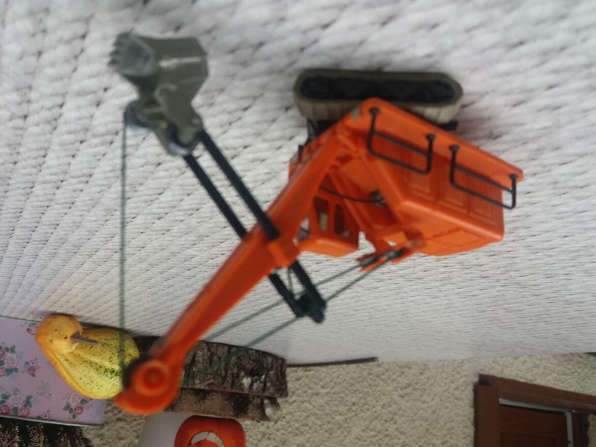

Posílám obrázek svého modelu lanového rypadla UB 80. Rypadlo vyráběno v NDR ve VEB Schwermaschinenbau Nordhausen (nyní NOBAS).
Model v měřítku 1:87 (odpovídající vláčkům v měřítku H0) vyroben též v NDR u Espewe Modelle někdy okolo roku 1970.

A ještě jedna fotka mého modelu lanového rypadla UB 80

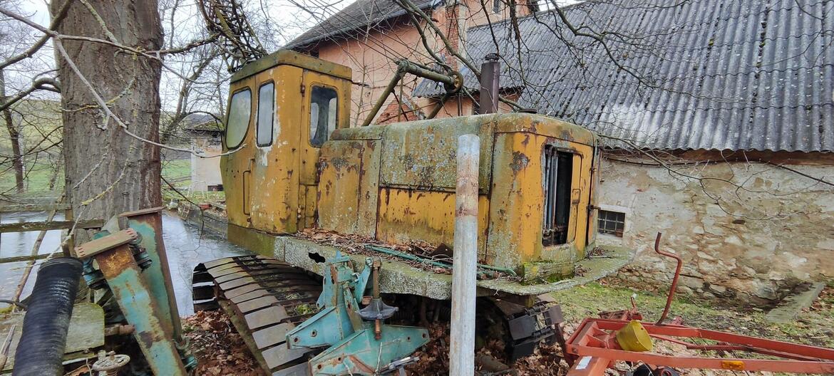

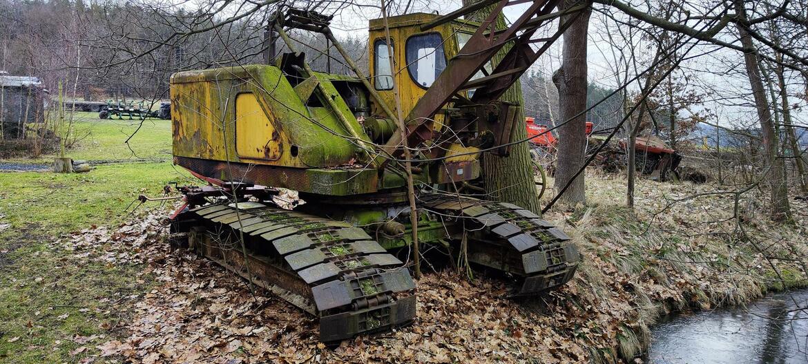

Posílám pár fotek E304..
Antonín Wollner
Členem od: 20. 10. 2023
24. október 2023 19:03:30
2/4
Antonín Wollner
24. október 2023 19:03:43
3/4
Antonín Wollner
24. október 2023 20:13:50
Zdravím, všechno musím postupně, jelikož i já jsem už staršího data výroby a počítače zrovna nejsou mojí silnou stránkou, tak jsem požádal syna, aby sem nějaké fotky vložil. Bagr se nalézá v Plzeňském kraji, na hranici okresů KT, DO a PJ. Patříme pod obec Křenice, okres. KT.
Jinak co jsem s ním dělal tak spojky i vzdušnice byly bez problémů, jediné co na nich zlobilo byly přívodní hadičky ke vzdušnicím. I když jsem tam dával tlakové na vzduch, občas praskly. Víc dělaly potíže řetězy na pojezd, byly dost vytahané a rozpojovaly se. Táhnout tu bestii o jednom pasu z prostředka rybníka, který neměl úplně pevné dno, na břeh býval zážitek. Potom mi majitel sehnal 1 nový a z těch dvou starých jsem splácal 1, tak už byl pokoj. Víc zlobily lana. U vlečného korečku tažné lano běhá v blátě a dost odcházelo. Chvilku se zkracovalo, když se potom dostalo pod hranici dosahu a zapomněl jsem ho dobrzdit před koncem, tak ho koreček bez uzardění utrhnul. Lano na korečku se měnilo tak po týdnu, ty už jsem měl nachystané do rezervy. Bylo tak kolem 3 m, tak to nebyl problém.
Manuály ani žádné jiné návody k němu nemám. Firma, co jsem pro ně dělal na něj delegovala 2 chlapy z UDS 114 a 3 dny je školil chlap co na něm dělal. Sotva skončil chlap, skončili i strojníci z UDS a šef firmy se mi ptal, jestli to nezkusím. Tak jsem kývnul a už mi to zůstalo, dokonce i u baráku. Jediné co mi dali do začátku byl papír se zasedacím pořádkem pák a pedálů v kabině ( a je jich tam opravdu požehnaně) a na co která je.
S tím vlkem z "Jen počkej zajíci" je to přesné. Asi tak nějak jsem si připadal po "vydařené" šichtě, když všechno fungovalo.
