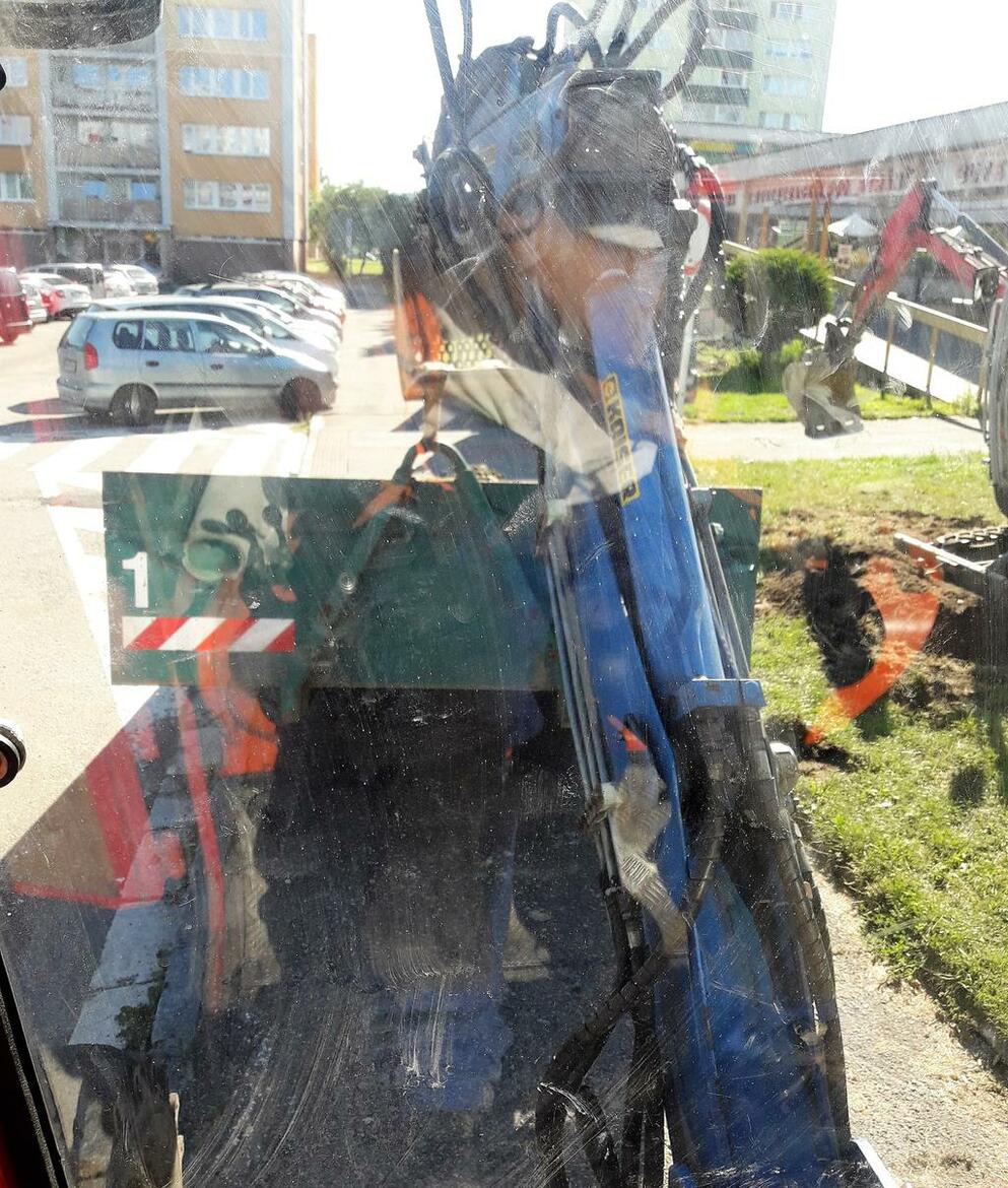

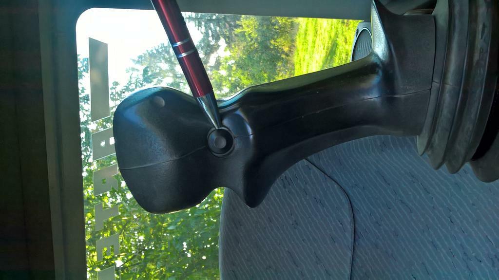

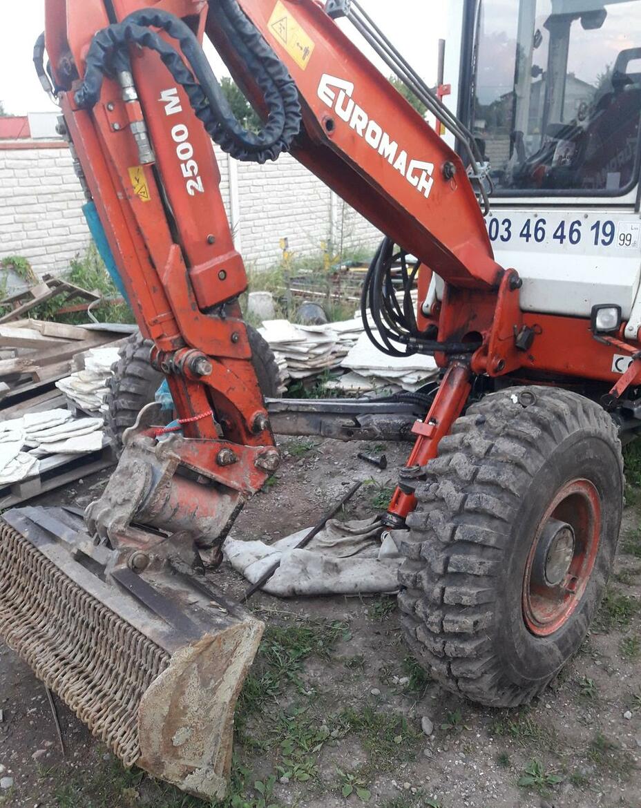

Ahoj mělo by se jednat o tlačítko pro ovládání přídavného okruhu na rameni, nejčastěji používané pro naklápěcí hlavu nebo svahovku. Druhé tlačítko je ve stejném místě na druhém joysticku a ovládá okruh na druhou stranu. Kdyby jsi potřeboval ještě něco poradit, klidně mi napiš na: pmuller@arte-praha.cz
01. august 2018 16:49:11
Pro Pavla Müllera. Dík za odpověď. Jinak,jsou tady asi nestandartně zapojený funkce, naklápění svahovky je vlevo nahoře uprostřed a taky nejde "krabý krok" a když zmáčknu tlačítko na fotce tak cukne noha.Nevim.Dík
