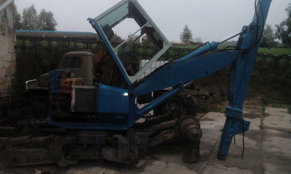

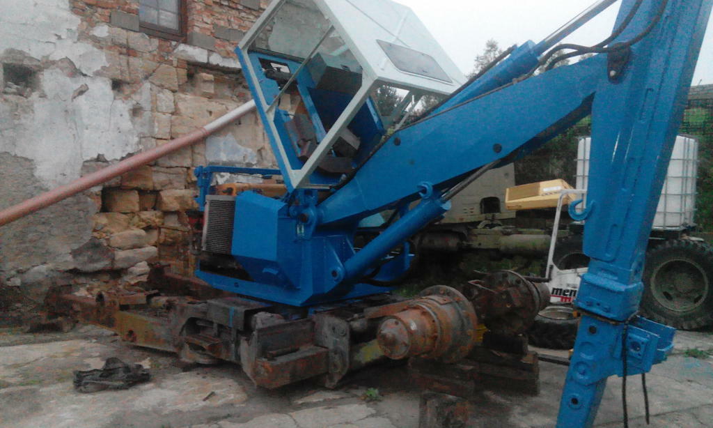

Kamil Krahula : to je focený v Rudě že ? stroj firmy Tomi remont
20. október 2016 22:10:19
Jde vidět Tondo že máš přehled ! Je to v Rudě ale už je to dýl .

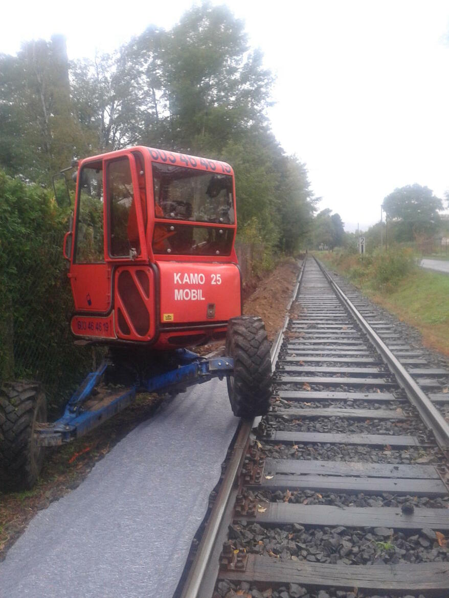

Ahoj Přemku kaiser kamo bych rozhodně nekupoval. Bagr bez pojezdu dnes nemá moc cenu kupovat ale rozhodně to nevyužiješ jako kolový bagr (pokud nekoupíš podvozek 4x4 Plus). Po pevném povrchu bagr jezdí dobře, ale v blátě se zapíchnou malá kola a stojíš. Hnaná kola dost pomáhají při lezení. Vysouvací nohy není nutnost, ale je paráda když je máš.

Ahoj. Nevim přesně jak to s výrobou bylo, ale dle mích informací to nevyráběl přímo Kaiser, ale nějakej výrobce myslim že v Itálii a kaiser mu měl dodávat díly. Netušim jak to je s náhradnima dílama na Kamo. Pojezd to má
