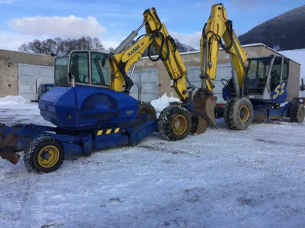

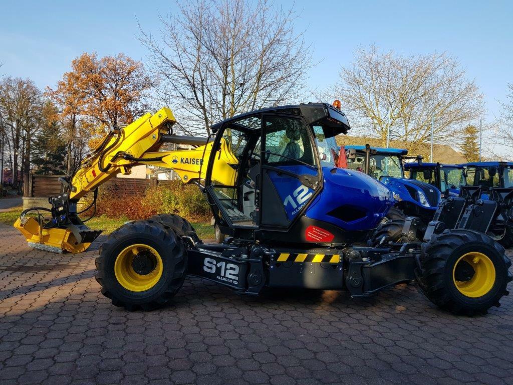

Kdo bude novým majitelem povodí?

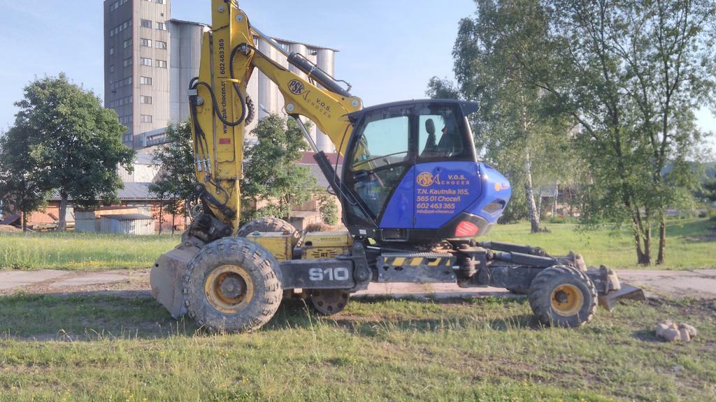

Tady mám menší seznam strojů v ČR
2015 Kaiser S10 povodí Ohře
2016 Kaiser S10 Tomi Remont
2016 Kaiser S10 Popr
2016 Kaiser S12 4x4 Gabriel s.r.o
2016 Kaiser S12 4x4 Bartalos Wood service
2017 Kaiser S10 povodí Labe
2017 Kaiser S12 povodí Labe
2017 Kaiser S10 Psk Choceň

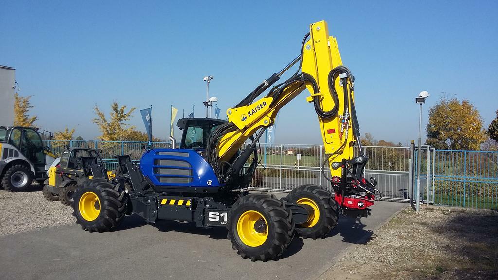

Dobrý den, uvedený stroj není pro Povodí, ale pro soukromou firmu. Co se seznamu týče, tak máte mé uznání, až na pár chybějících strojů je seznam poměrně přesný. Od začátku roku 2015, kdy skončila výroba staršího modelu S2, jsme k dnešku do ČR prodali 16 ks nových strojů Kaiser S10/S12.
Pokud by byl zájem, je možné si do konce příštího týdne stroj prohlédnout na naší pobočce v Praze. V případě zájmu prosím o zprávu na jmuller@arte-praha.cz

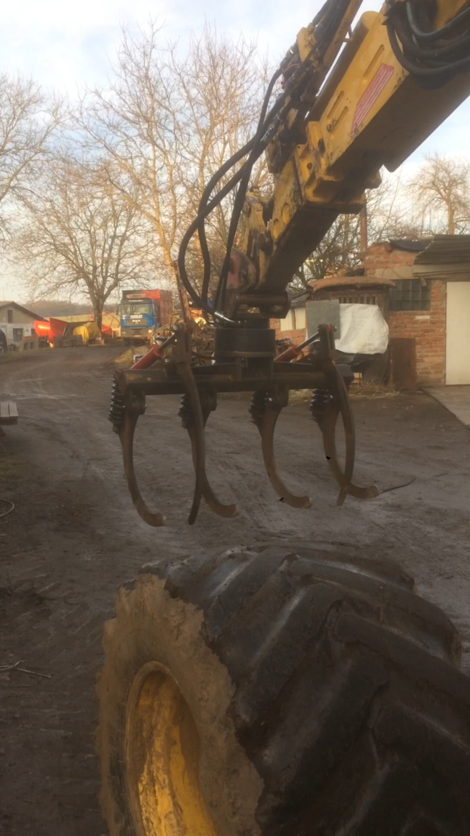

Zdravím vás,
potřeboval bych od vás poradit. Pořídili jsme na Menzika rotátor Thumm615 (15t). Máte někdo zkušenosti s pevností? Snažili jsme se vymyslet, jak na kleštích (viz. příloha) rotátor obejít a navařit odstrkovací nohu někam mimo, ale nakonec se asi budu muset strkat přes shrnovač - tudíž i přes rotátor. Vidíte v tom problém, nebo je 15t dostatečně nadimenzovaný?
Mám Menzimuck A71 4x4 rv. 2000, tudíž ještě všechno hydraulické. Druhý okruh pro otevírání kleští mám na pedálu, což mi přijde hrozně nepraktické. Máte někdo zkušenosti s přehozením funkcí?
Předem vám děkuju!
11. január 2018 21:05:08
Rotátor nejspíš vydrží ale ten shrnovac určitě nevydrží, podle fotky co vidím tak to máš hodně slabý. A jestli stím budeš chodit po svahu tak ti popraská. Musel bys to zesílit.
Já mám euromach 6500 m 4x2 rv.2002 a mám ovládání ( svahovky ,klapačky, bouracího kladiva) na podlaze a je jsem stím spokojen. Ale to mám jenom jeden okruh kdybych měl rotátor tak bych si to musel dát na jojctick.
12. január 2018 17:04:59
S tím počítám a už ho vystužujem. Původně jsme si právě mysleli, že obejdem jak rotátor, tak shnovač, takže se to dělalo méně pevné. Teď už se shrnovače nebojím, jen mě mrzí, že se nepovedlo obejít ten rotátor no..ještě uvažuju o hydraulicky odklopitelné noze pod ramenem.
Na pedálu mám pouze teleskop, na což jsem si zvyknul a asi bych neměnil, ale co se týče pedálu na funkce typu svahovka-rotátor-kleště, dávám přednost joysticku. Není mi moc přirozené pořád přehazovat nohy.
